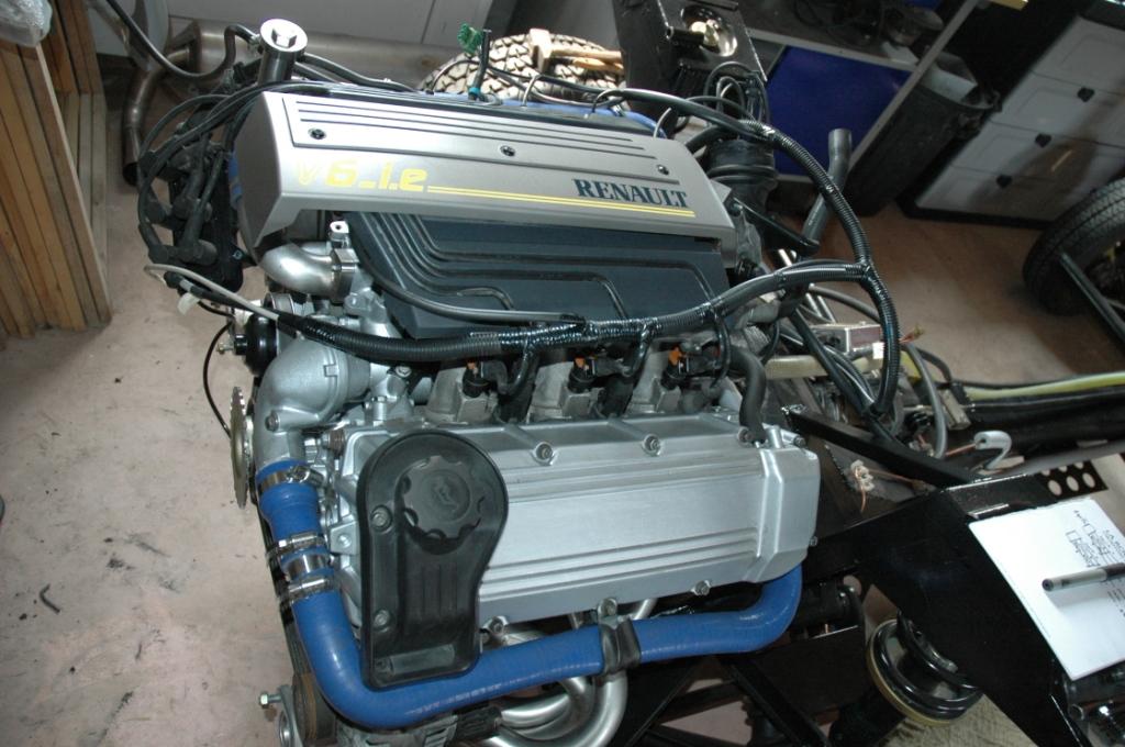

Pour la restauration de l'Alpine A310 en cours, j'ai donc utilisé un PVR d'une Safrane que j'avais achetée pour pièces afin d'entrenir les deux autres lorsqu'elles roulaient encore (la GPL et la Baccara). C'était la boite de vitesses auto qui était morte, le moteur avait 120 000 km. Je l'ai démonté entièrement et j'ai changé tous les joints et la segmentation, rodage de soupapes, peinture.
Pour le montage sur l'A310, j'ai acheté le kit de BVO sport qui permet de faciliter le montage en implantant un capteur pmh sur la poulie arrière afin de piloter un calculateur BVO normalement donné pour 195 ch.
Les puristes crieront au scandale de modifier ainsi une auto qui ne sera donc plus d'origine. Certes, mais mon envie était d'avoir une Alpine A310 Pack GT avec une motorisation suffisante pour pouvoir entrainer le train AR équipé en 285 de large sans se faire prendre au démarrage par ma femme avec sa 206 HDI !
Je plaisante, mais surtout je voulais avoir le lock de cette A310 PAck GT qui est vraiment magnifique, tout en ayant une motorisation plus sympatique (plus de couple, plus de puissance et ralenti à 600 trs/mn plutôt que les 900 du vieux PRV initial.
La voiture est aujourd'hui en pièces détachées. Le châssis est désolidarisé de la caisse et à été refait entièrement (métallisation, peinture anti-rouille, peinture epoxy) et ne rouillera plus! J'ai commencé à remonter la mécanique après avoir repeint chaque pièce et changé silent-blocs, flexibles, etc... La boite de vitesse a été ouverte, nettoyée, inspectée, joints changés, embrayage neuf. Le moteur a été remonté sur le châssis et a été démarré ce WE grâce un montage provisoire (pompe à essence de Safrane plongée dans un bidon). Equipé d'un pot tout inox et de deux collecteurs 3 en 1 de l'Auto Bleu, j'en ai eu la chair de poule: çà chante une "douce" musique!
J'espère avoir terminé le reste d'ici à la fin de l'année. Maintenant que la mécanique semble ok, je dois reposer la caisse nue sur le châssis, resolidariser l'ensemble et attaquer le montage du kit Pack GT. Ensuite je remonterai le faisceau électrique (après réfection), tous les équipements divers qui ont été nettoyés, repeints (moteur essuie glace, moteur de ventilation, internes de porte, etc...) pour emmener la belle sur un plateau chez un sellier pour un intérieur cuir et pour finir chez un peintre.

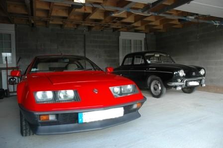

La Dauphine et l'A310 (avant rénovation)

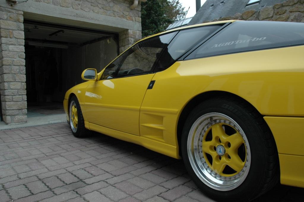

L'A 610
Le PRV de la Safrane remonté sur châssis A310 juste avant les premiers essais de remise en service.
