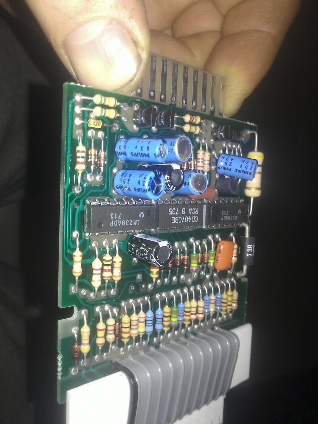

Ce qui m'énerve c'est que je n'arrive pas à trouver un schéma même approchant donc impossible de vérifier si j'ai raison. Par contre tu pourrait poster des photos de ton boitier et en particulier du c*l des condensateurs qui est très souvent gonflé quand ils sont malades.
Re: boitier filament et défaillance
merci de vos réponses, je posterai une photo mais, mon circuit imprimé est différent de celui de la photo, je n'ai pas ce type de condensateur
ha bon
pour j'ai trois boitier et ce sont bien tous les memes mais ce sont des phase 1 donc peut etre est ce different
moi c ph2 et je t'assure que ça ne ressemble pas du tout à cela
http://i62.servimg.com/u/f62/14/92/00/36/p1180011.jpg
