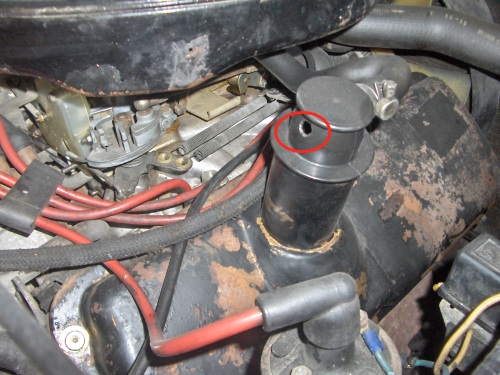

2. Sur le cache culbuteur de gauche il y a un "reniflard" (?) qui relie la boîte à air. Mais l'ergot qui tient la durit est cassé.
Du coup, toute la vapeur d'huile se répartit dans le comportement moteur, et repart dans l'habitacle.

Changer la pièce : le plus simple est de trouver un cache culbuteur.
Boucher le trou : Non. Un moteur "respire", les segments ne sont pas parfaitement étanches, on récupère donc quelques vapeurs d'huile (plus ou moins en fonction de l'état du moteur) en haut du moteur. En général au niveau des deux caches culbuteurs. Si le carter moteur est légèrement en pression, les joints de cache culbuteurs fuiront encore d'avantage.
Dévier vers un réceptacle : Oui. C'est ce que je fais sur mes moteurs de Berlinette. Qui dit vapeurs d'huile, dit huile et donc cette huile va encrasser les tuyauterie d'admission, carburateurs, papillons, .... queues de soupapes, ..... Si on le relie à la tubulure d'admission (toujours en légère dépression) on limite les fuites d'huile.

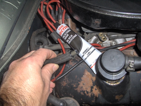

Entre temps j'ai trouvé une solution en allant chez Norauto pour une histoire de batterie (achetée en Août) qui ne tenait pas.
Un vendeur m'a trouvé un durit plus petite pour faire une réparation:
Collé avec du silicone noir qui résiste à la chaleur, pour le moment ça tient, mais je changerai la pièce grâce à vos adresses si ça ne tient pas.
