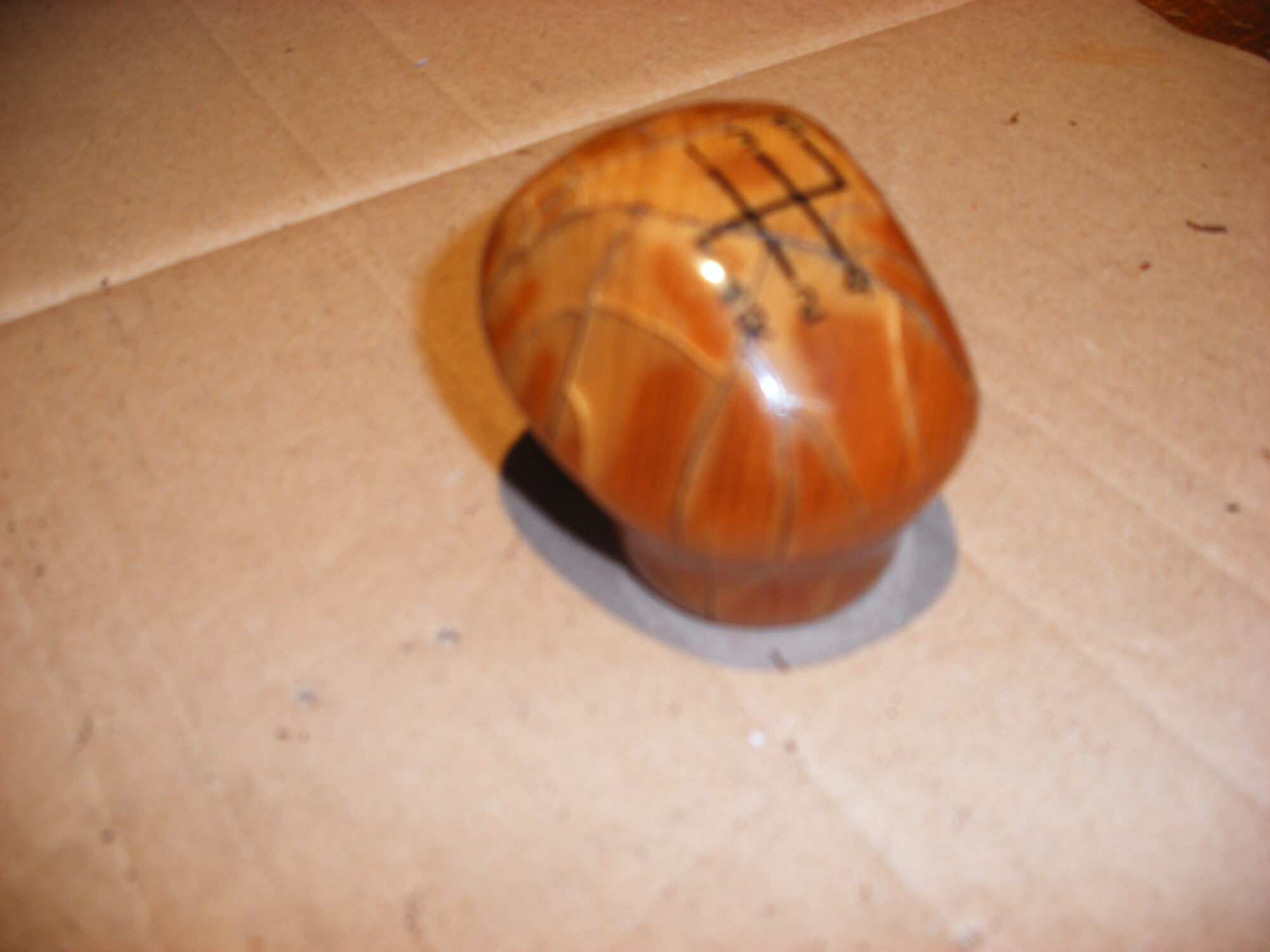

si comme le mien, le votre est craqueler, il faut en premier lieu enlever le vernis.

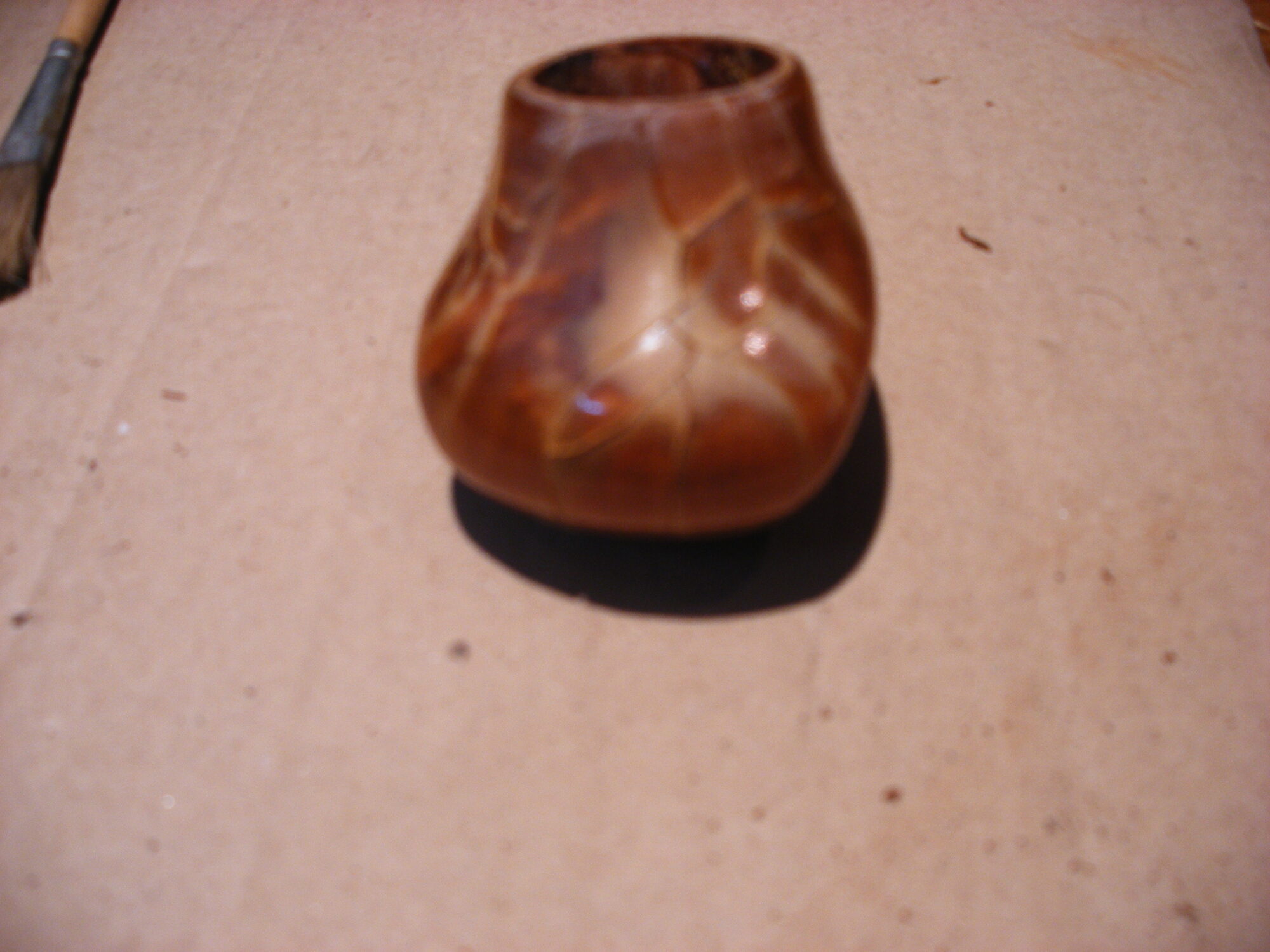

voici le mien: aller on attaque!
visuellement on dirais que ce n'est que le vernis qui craquelle, la couleur est blanchâtre, donc il se décolle du bois: donc je place la lame du cutter entre les cassures du vernis (sans atteindre le bois) et je fait levier doucement pour décoller le vernis, ou plutôt le faire sauter!

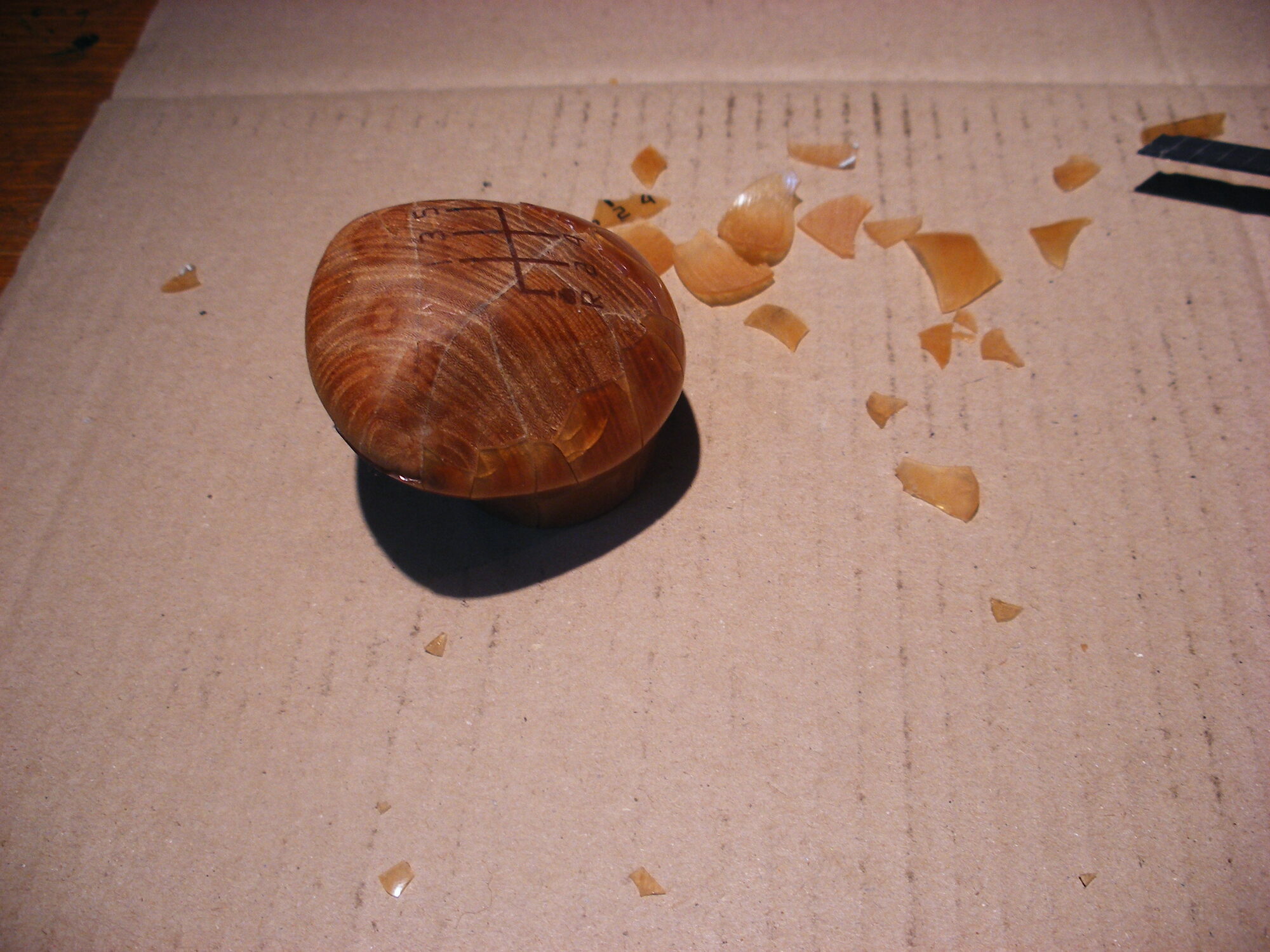

il y a prés d'un demi mm de vernis! sur la photo on vois bien les morceau de vernis, mais il y en a autant par terre

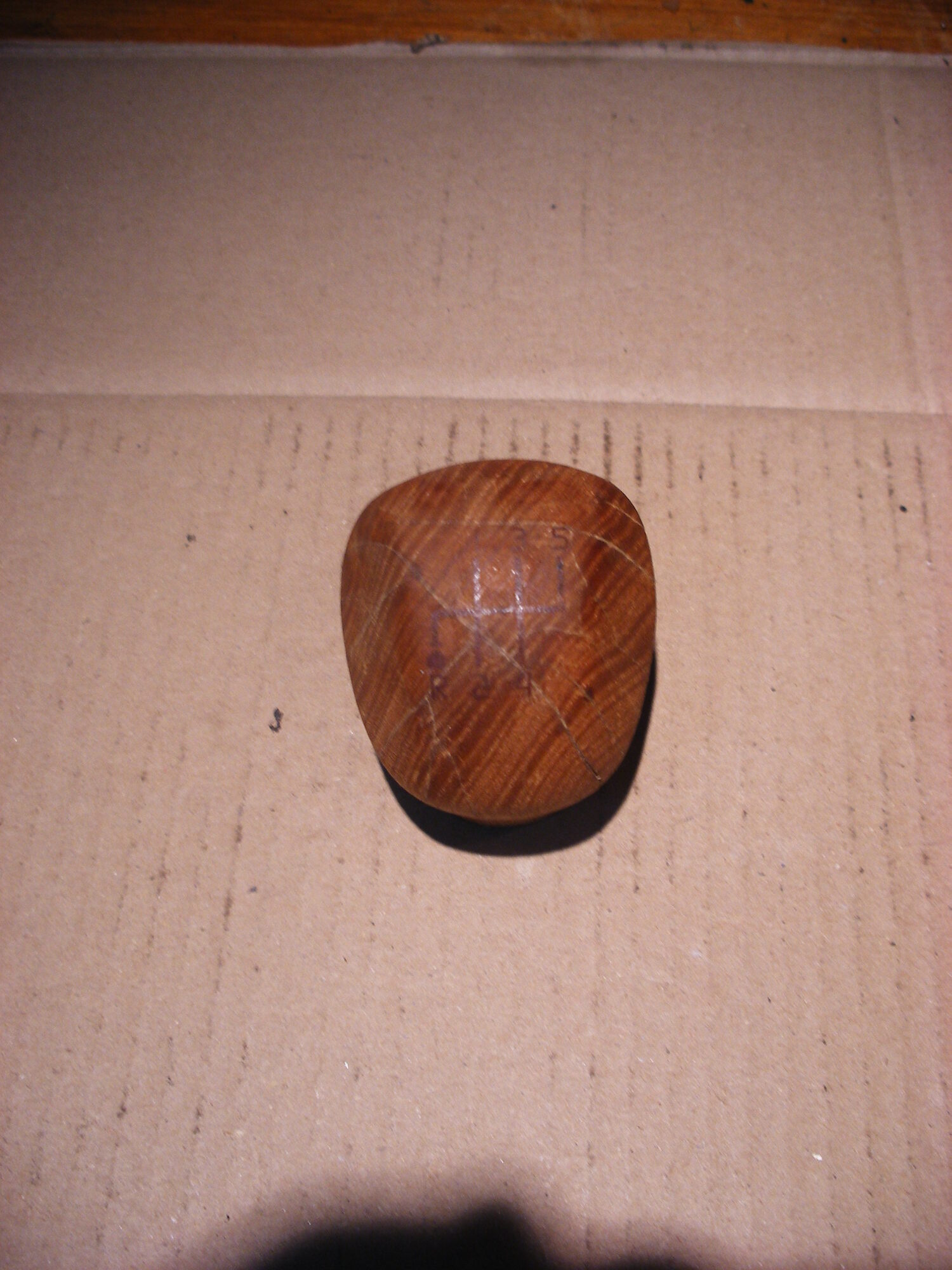

le marquage part avec, mais le bois est imprimer (du moins il y a une empreinte), pour pouvoir recevoir un nouveau marquage.
