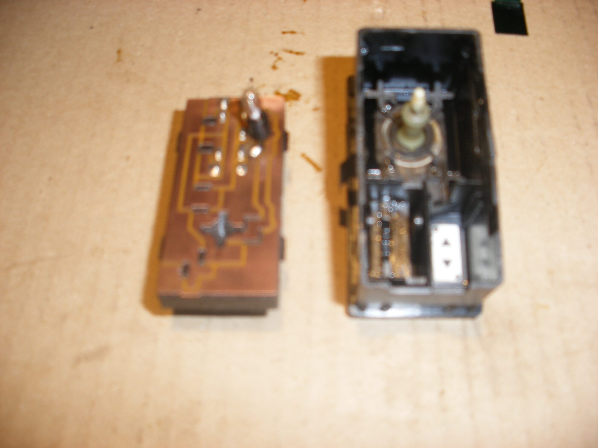

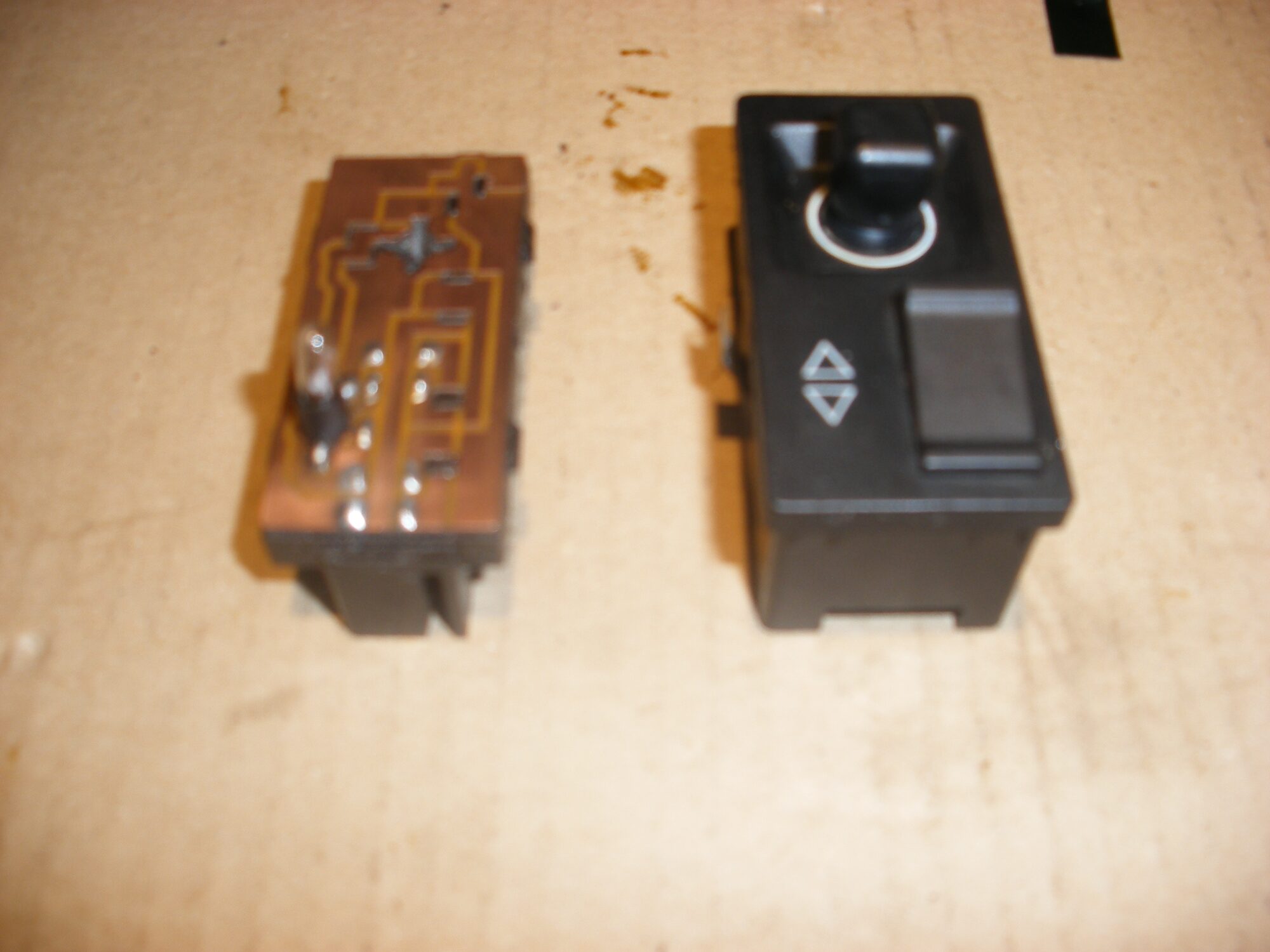

Lorsque la commande électrique des rétroviseurs devient capricieuse, il est temps de faire un peu de nettoyage !
C’est la même opération pour changer l’ampoule à l’intérieur si elle est grillée (attention elle est soudée), mais facile à changé.
Voici en image, comment lui redonner une deuxième jeunesse !

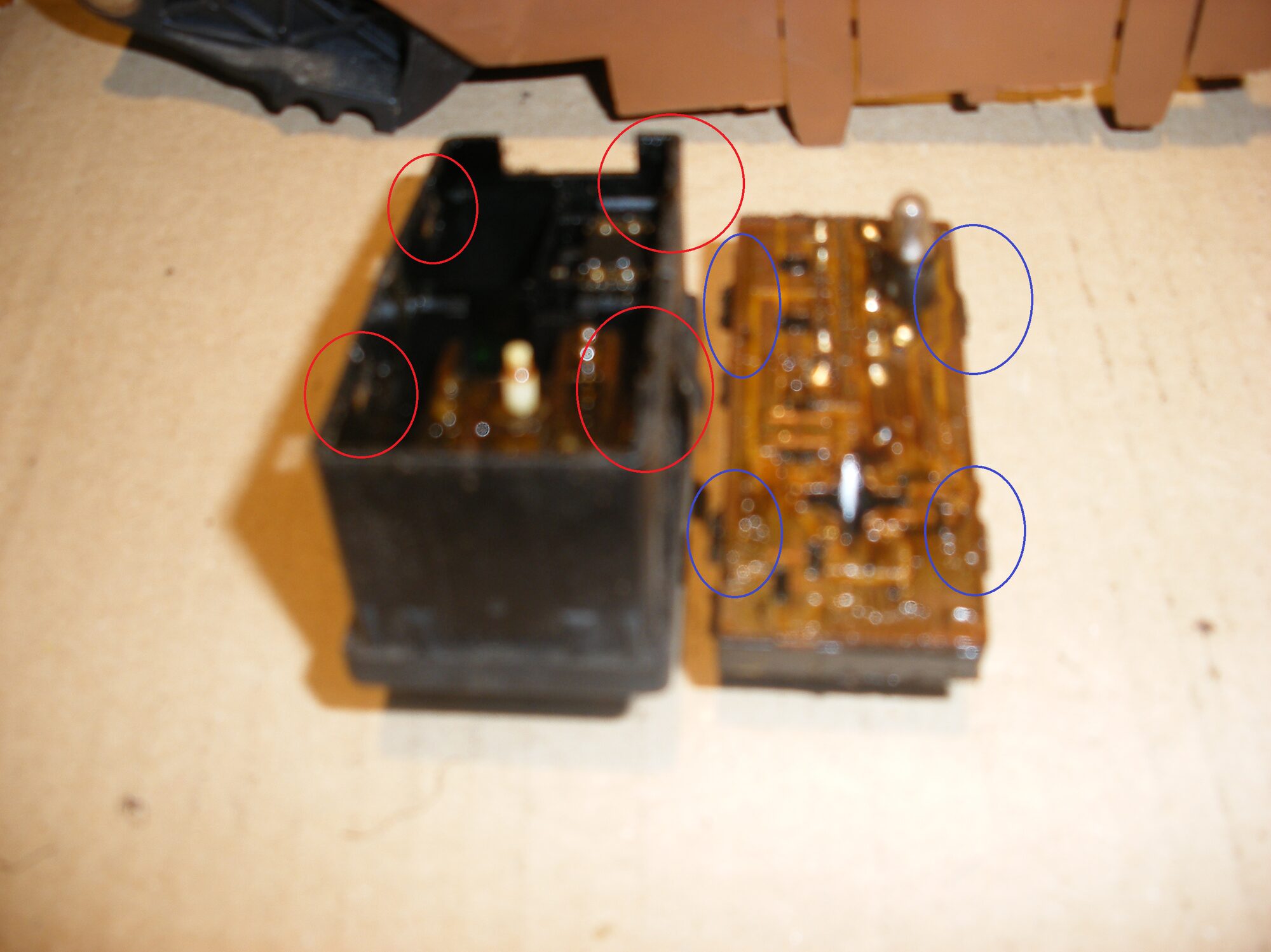

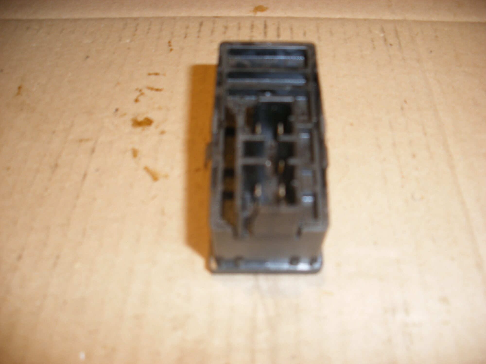

- Tout d’abord on l’ouvre bien sur, pour cela, on fait levier (doucement) sur les cotés du boîtier avec un petit tournevis plat.
Prenez vos précautions, car à l’intérieur il y a des petits ressors et des billes à l’intérieur les billes ne sont pas en acier et donc impossible de les récupérées avec un aimant si elles tombes!!!!!!
Les cercles rouges et ceux en bleu représentent les endroits ou l’on fait levier avec le tournevis plat.
!!!!!!!!!!!!!!!! avant de tout sortir, repérer le sens de montage de toutes les parties internes qui font contact sur la platine principale!!!!!!!!!!!!!!!!!!

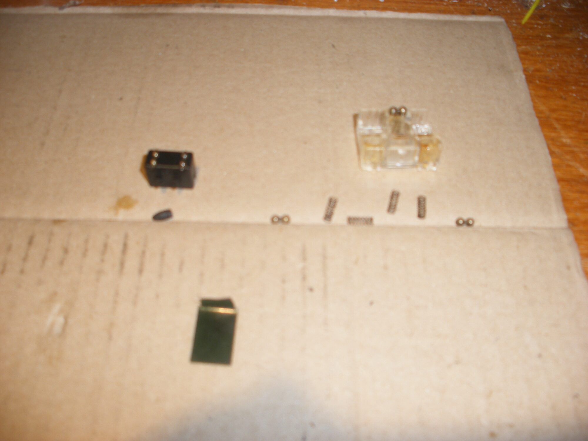

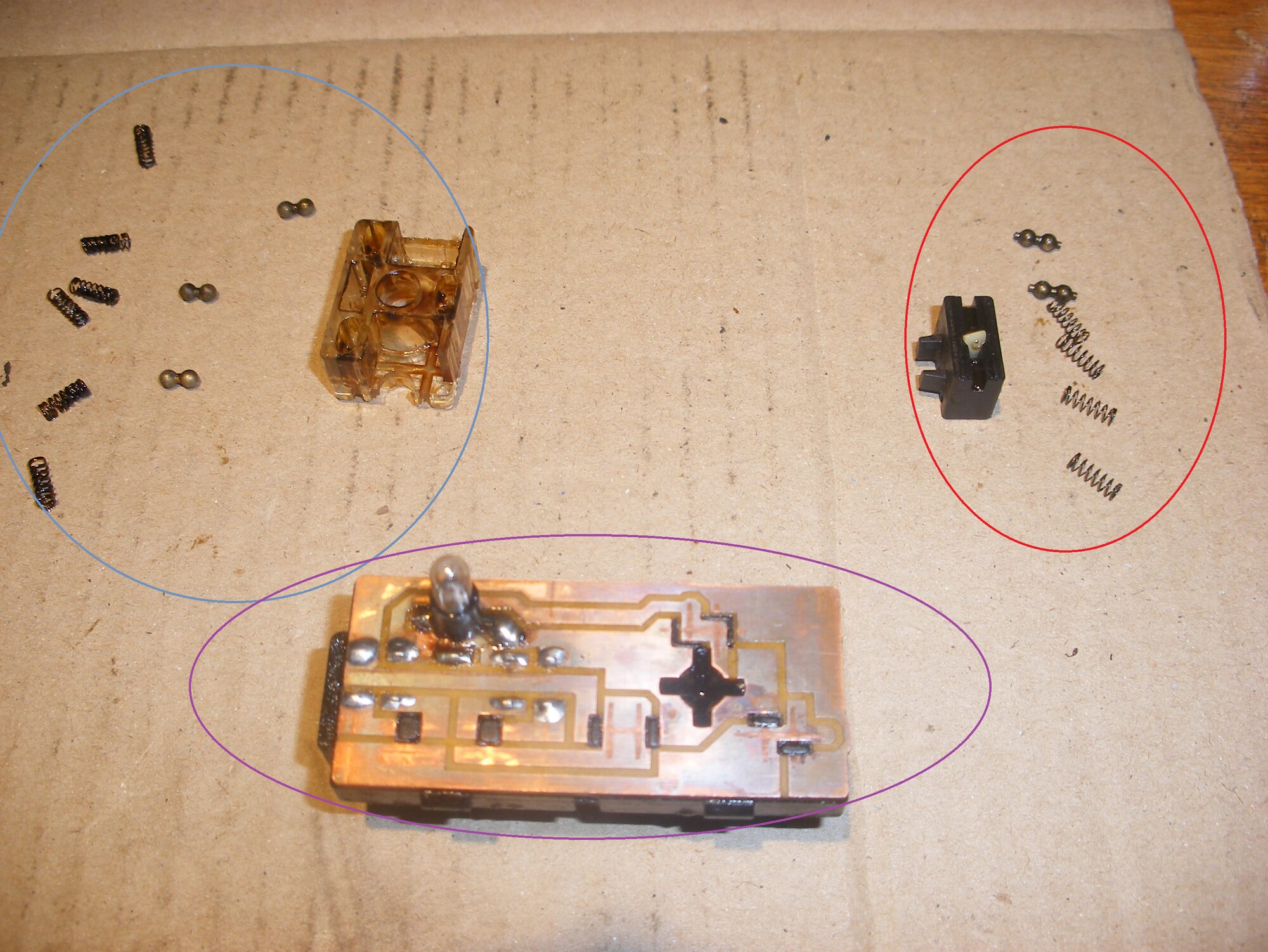

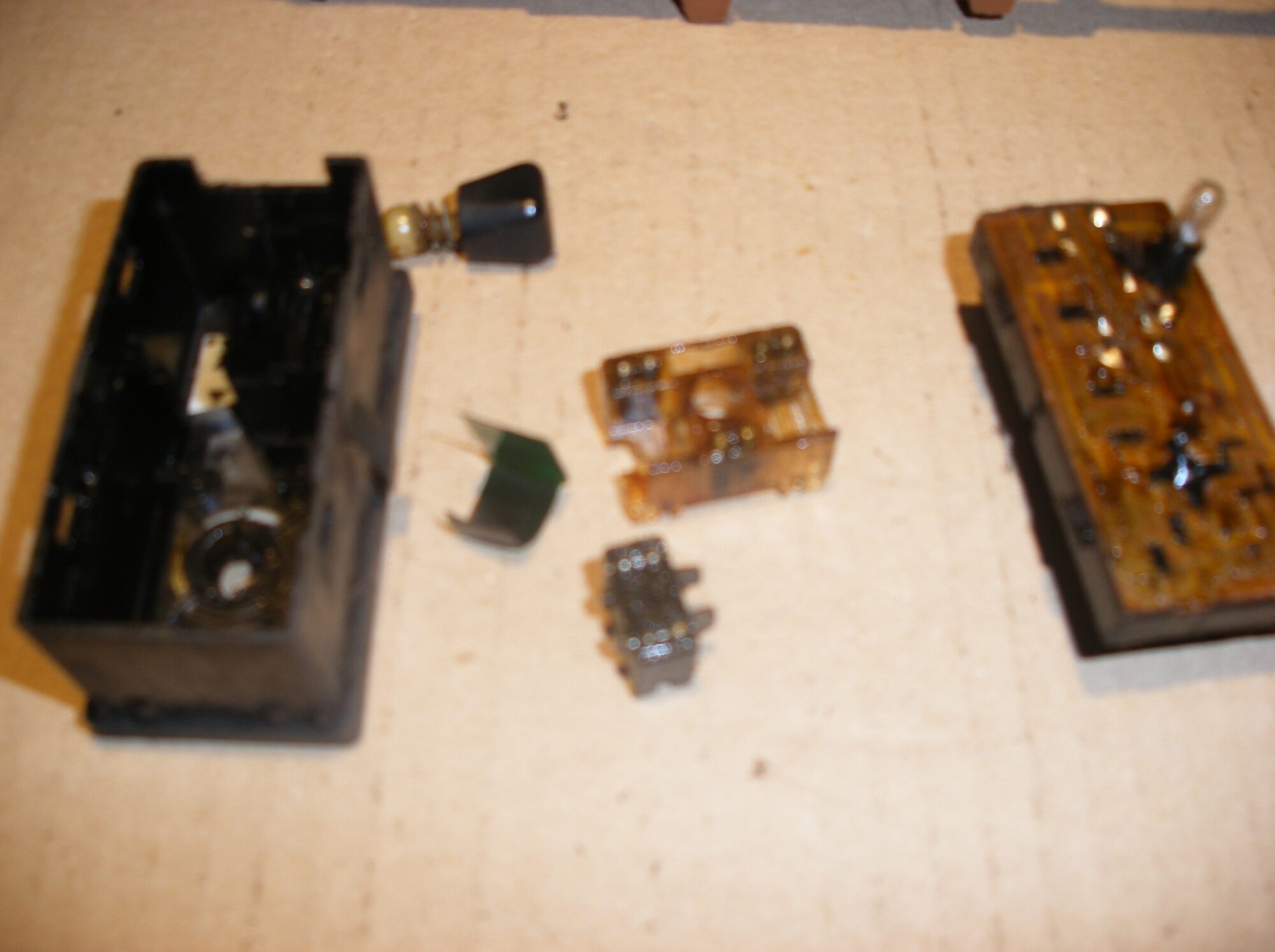

Puis on sépare les éléments.
En bleu: le plastique, les ressorts et les billes (par deux) de la commande directionnelle.
En rouge: le plastique noir, les ressorts et les billes toujours par deux (mais avec des guides), de la commande droit ou gauche. Notez dans le plastique noir il y a un bout de plastique blanc avec en dessous un ressort, c’est-ce qui permet de bloquer le bouton en positon droite neutre ou gauche. Il a un plat en bout, le mien ne bloqué pas bien, je vais donc le changer.
En mauve: la platine de contact avec l’ampoule (qui est soudée à gauche et à droite de celle-ci).
La platine de contact sur cette photo, a déjà été passer au W40.
J’en est profiter pour passer un coup de savon avec une brosse, sur tout ce qui est plastique.
En ce qui concerne les contacts électrique (ressorts compris),
- un coup de W40 pour dégraisser
- un coup de chiffon
- un petit passage à la paille de fer ( de la petite pour le bois bien sur, pas celle pour récurée les casseroles ;)
- du produit spécial connexions électrique (sa sèche tout seul en deux secondes).

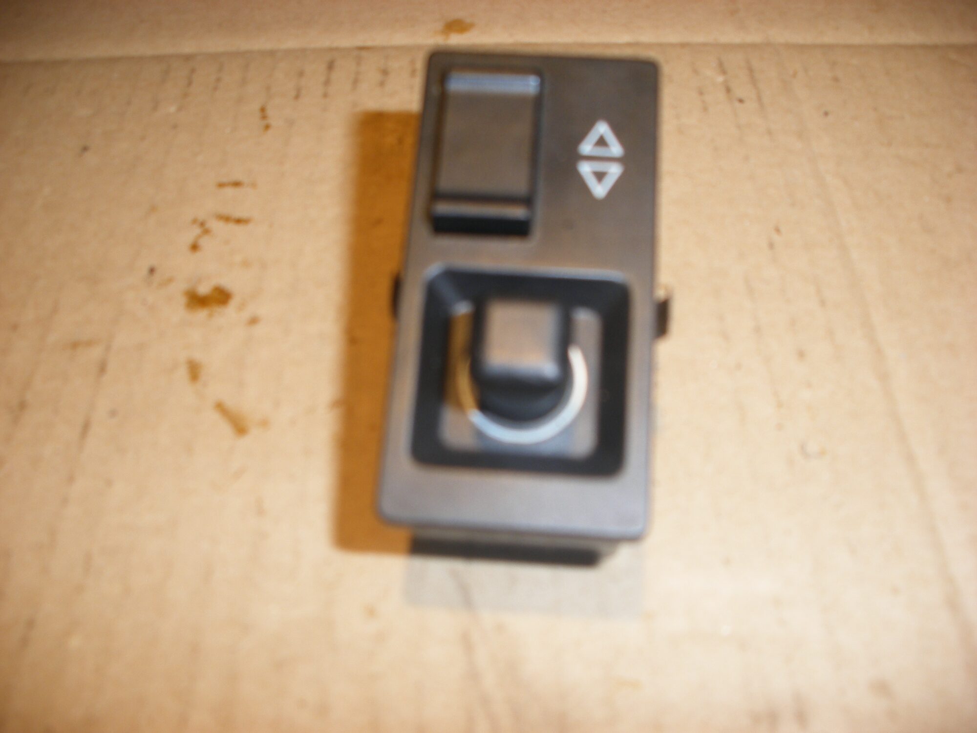

Et il n’y à plus qu'à remonter le tout!
C’est déjà plus propre!!
Fini.
