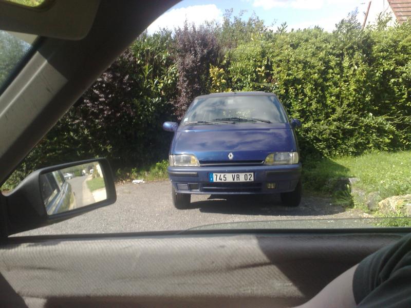

ben ça y est, j'ai sauté le pas et acheté un Espace II v6 pour ma moitié, une bete de 92, en panne, payé 500€ avec un intérieur niquel et une peinture toute vernie :rofl2:
Il avait du mal a demarrer et tendait a se noyer , il tournait riche... trop riche ! un coup de XR25 dessus et il apparait que le potentiometre papillon est coupé, je le remplace et Hop, il roule !!!
demain, je vais prendre le temps de la lever et faire la liste des defauts a corriger, à ce prix, il ne peut pas etre parfait

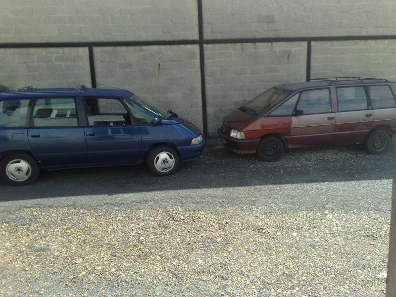

C'est beau en bleu, si tu as besoin de pièces n'hésite pas j'en ai un de 1995 qui me sert chaque fois que je dois changer quelque chose sur le mien.
Sinon train avant, freins,rotules etc c'est de la 25 phase2. :hai:
