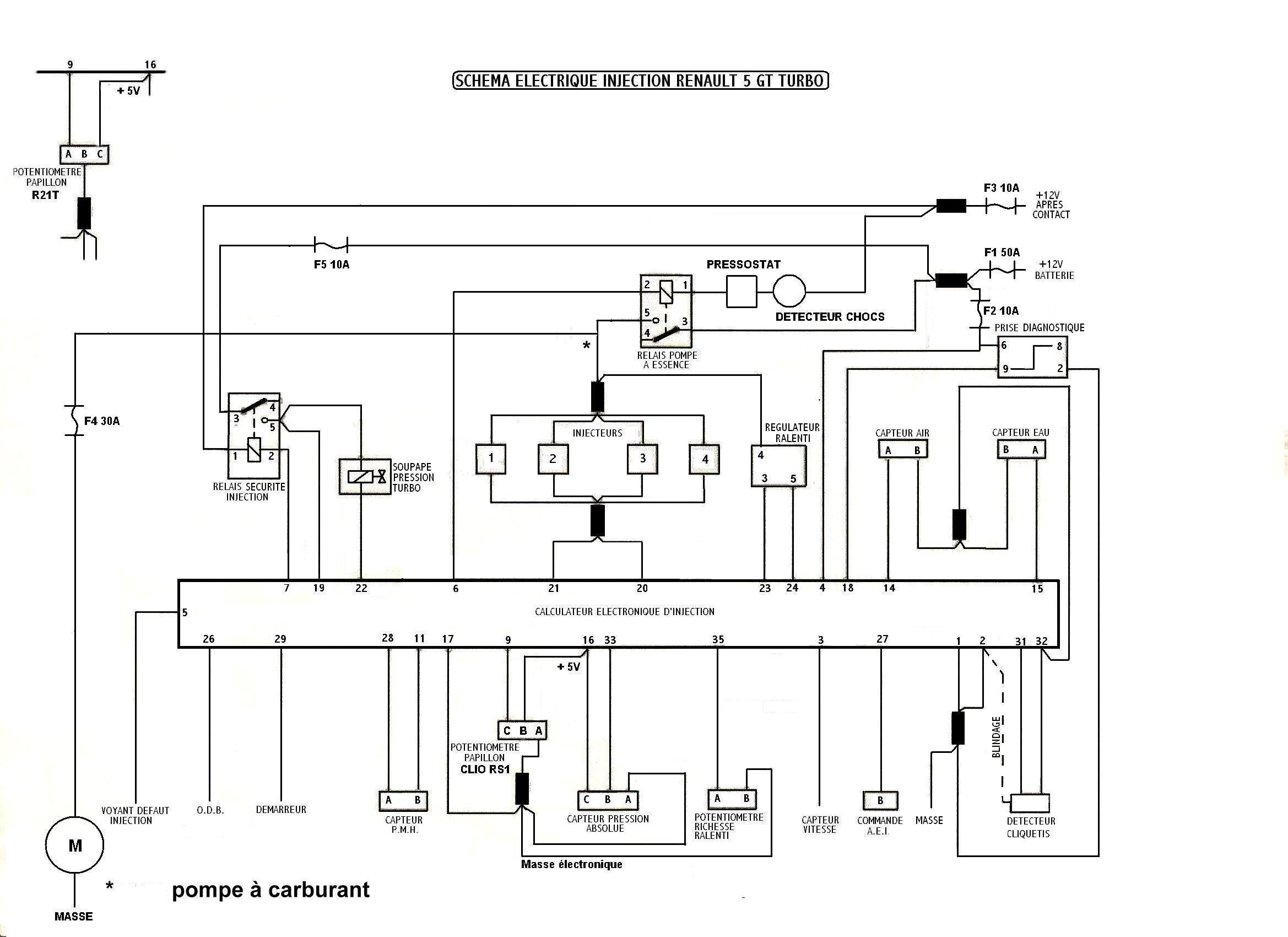

bonjour.... je court en fede avec un prv 12s 3.5 ... mais la reglementation a change.... il faut que mon boitier commande la pompe.... il y aurait il quelqu'un pour me depanner....

Récupéré sur le site de macflygtt, ça devrait t'aider
(c'est commun à tous les boîtier renix/fenix) :

gt turbo en injection???? connaissait pas... je vais regerder ca de plus pres.. si je comprend bien.. il faut que je me branche sur la borne 6 du boitier... mais avec une masse ou un+????? j'ai un faisceau simplifier... a voir si je peux le faire.. merci pour l'info
