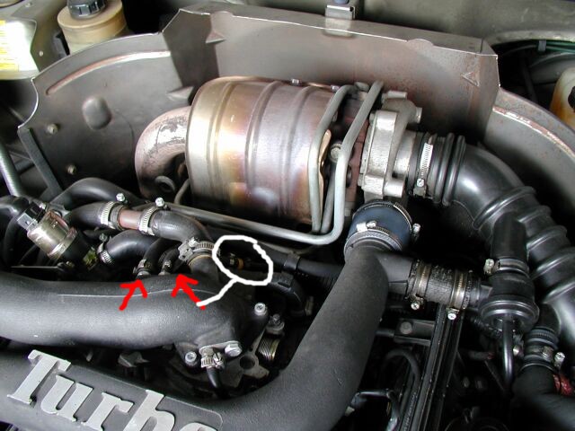

sens des durits

Re: sens des durits
Ca revient strictement au même.

Re: sens des durits
ok mais je vais quand meme les remettre !!!!!

Re: sens des durits
Tu as raison : soyons perfectionnistes !
