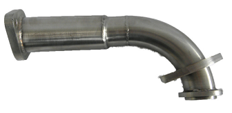

Si non comme j'étais un peu chaud j'ai aussi commander ça :
C'est pour mettre à la place des pots de détente ! (Merci steph pour le lien de ALP310)

Ca c est une bonne idée , quant j ai fait mon silencieux inox sur mon A310 j avaisSeb77 a écrit :Merci Cyril![]()
Seb
prevu de virer les pots de detente sans investir dans de couteux 3 en 1.
L alternateur te dira merci

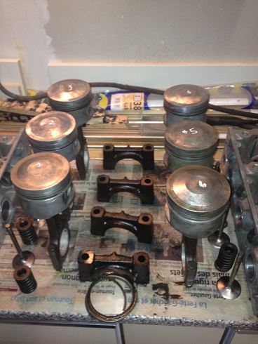

j'ai aussi sorti tous les pistons des vieilles chemises. j'ai bien galléré quand même.

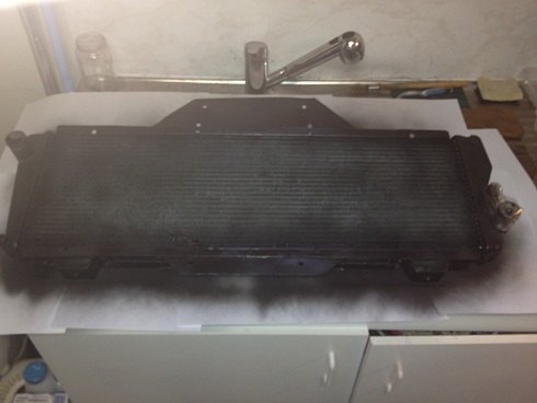

Et pour finir, j'ai poncé, nettoyé et repeind le radiateur

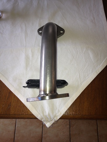

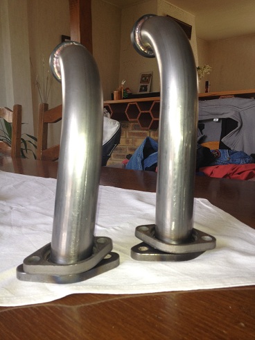

je viens de recevoir mes conduits d'échappement et je les trouvent bizzard !!!
J'avais bien vu qu'il y avait un décalage sur les cullasses mais là j'ai 5 à 6 cm d'écart ! Ca me parait beaucoup !
Ensuite
Je ne sais pas si c'est normale les brides sont vraiment de travers ? Est-ce que quelqu'un sait ? Merci d'avance.

Pour moi c est normal .
