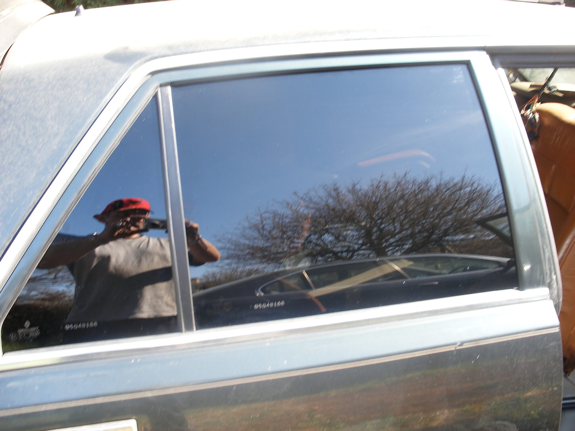

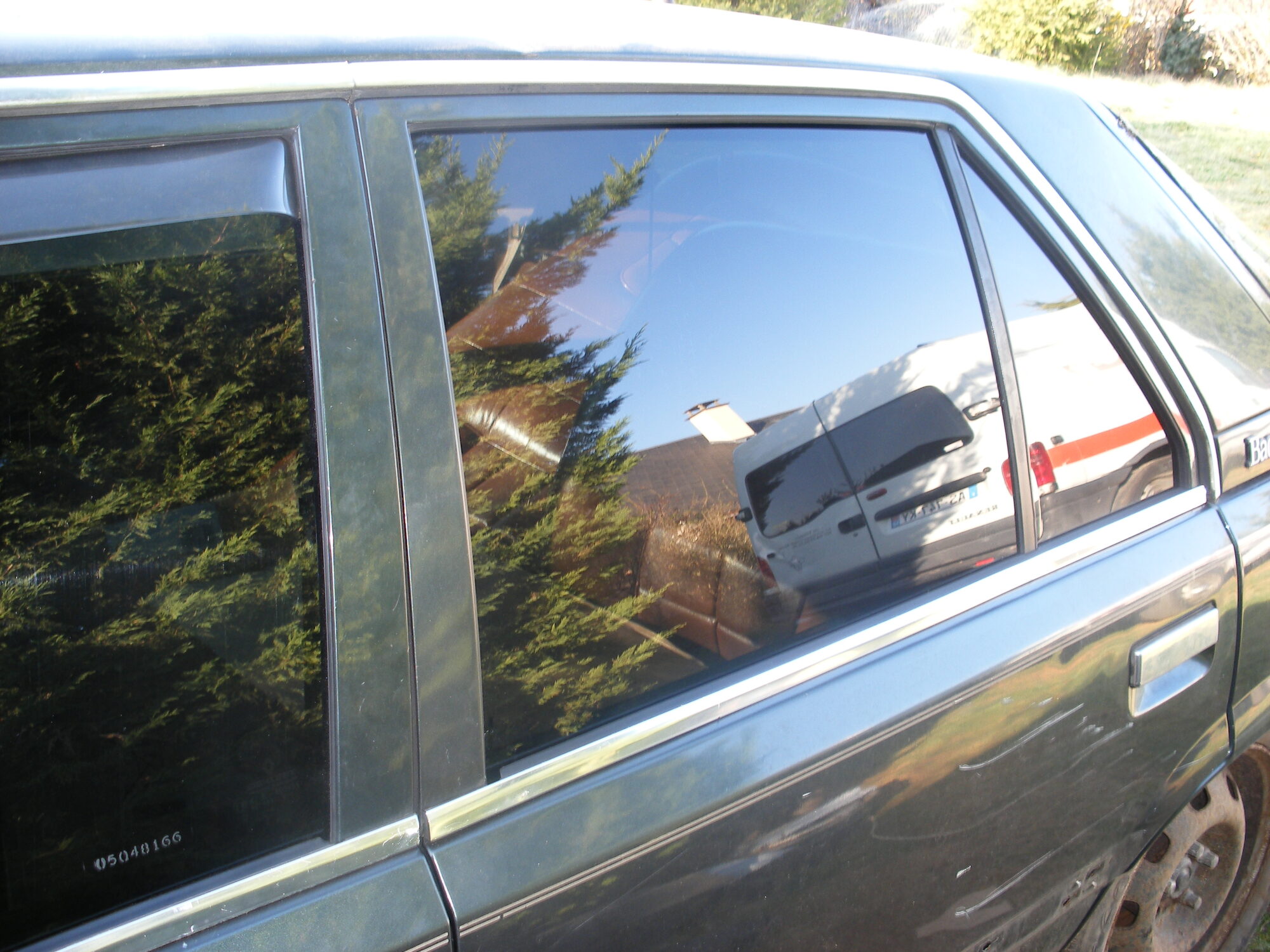

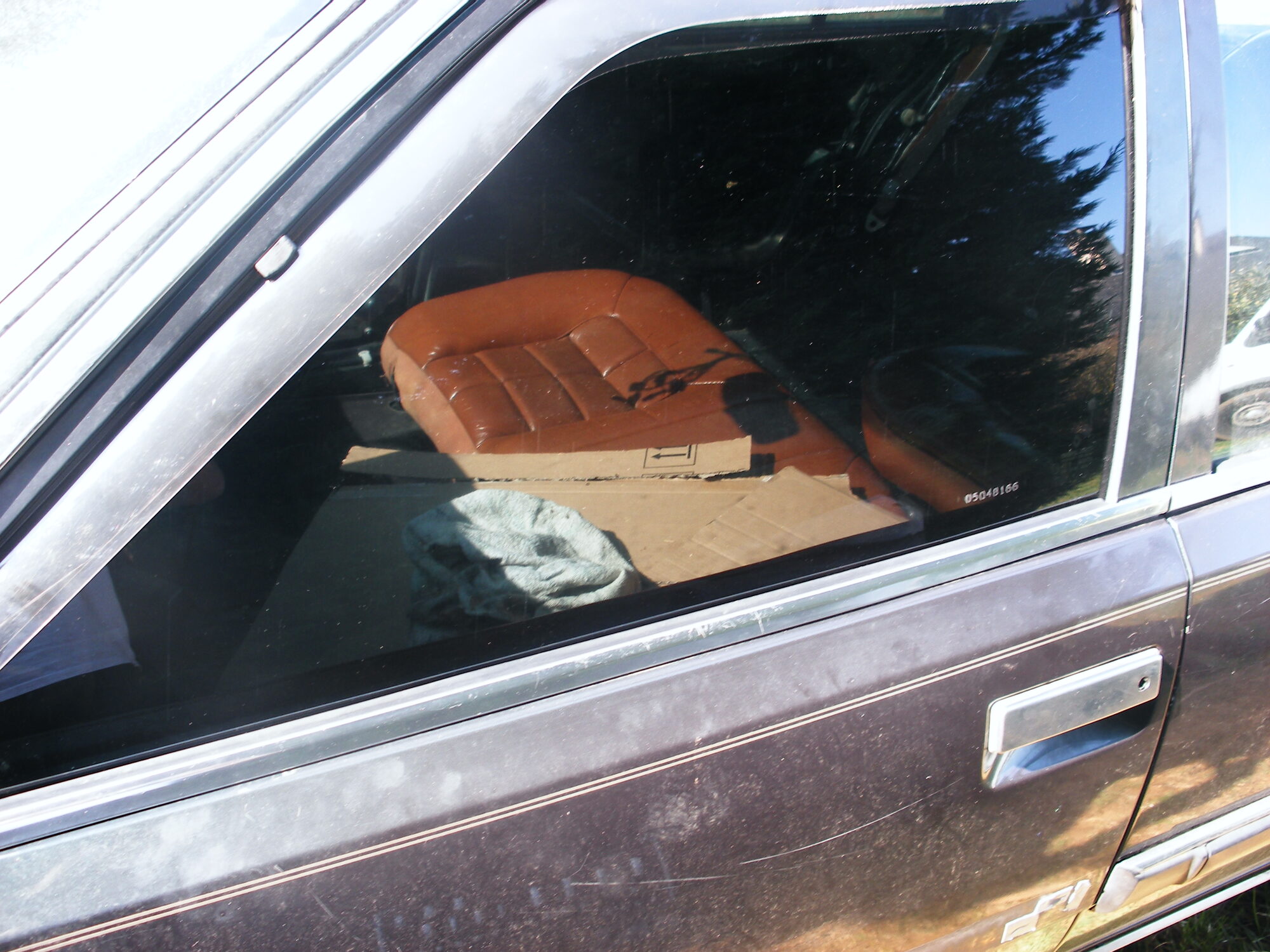

j'en est profité, pour la teintée
La vitre elle est déjà teintée d'origine en vert, cela se voit sur la photo d'avant.
Par contre elle me parait super foncée, tu as mis quoi comme film(en %) :diable7:
Tu n'as pas intérêt à passer près d'un bleu tatillon car c'est l'amende à coup sûr :triste1:
clio-williamsF7P
Messages : 807
Localisation : RODEZ
effectivement les vitres sont teintées d'origine en vert.
mais ça ne l'ai pas assez pour moi! :mrgreen:
en pourcentage, je met du 60% à l'avant et 80% à l'arrière.
aucuns soucis avec la maréchaussée!

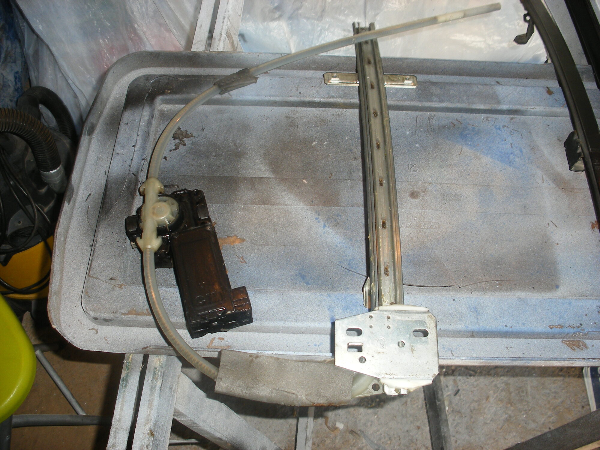

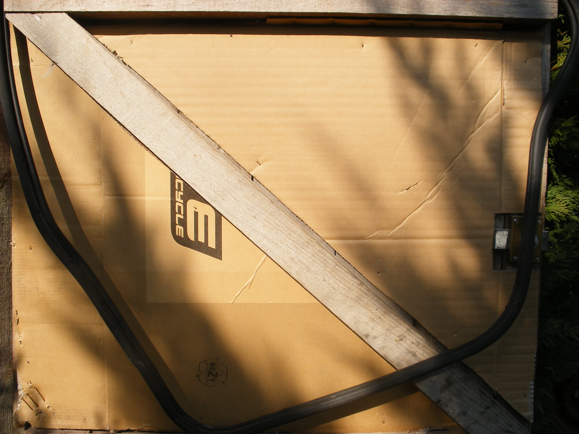

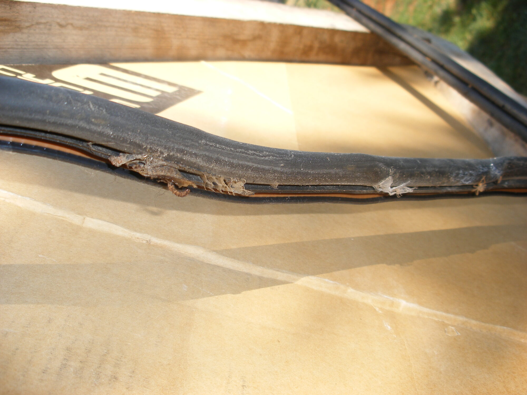

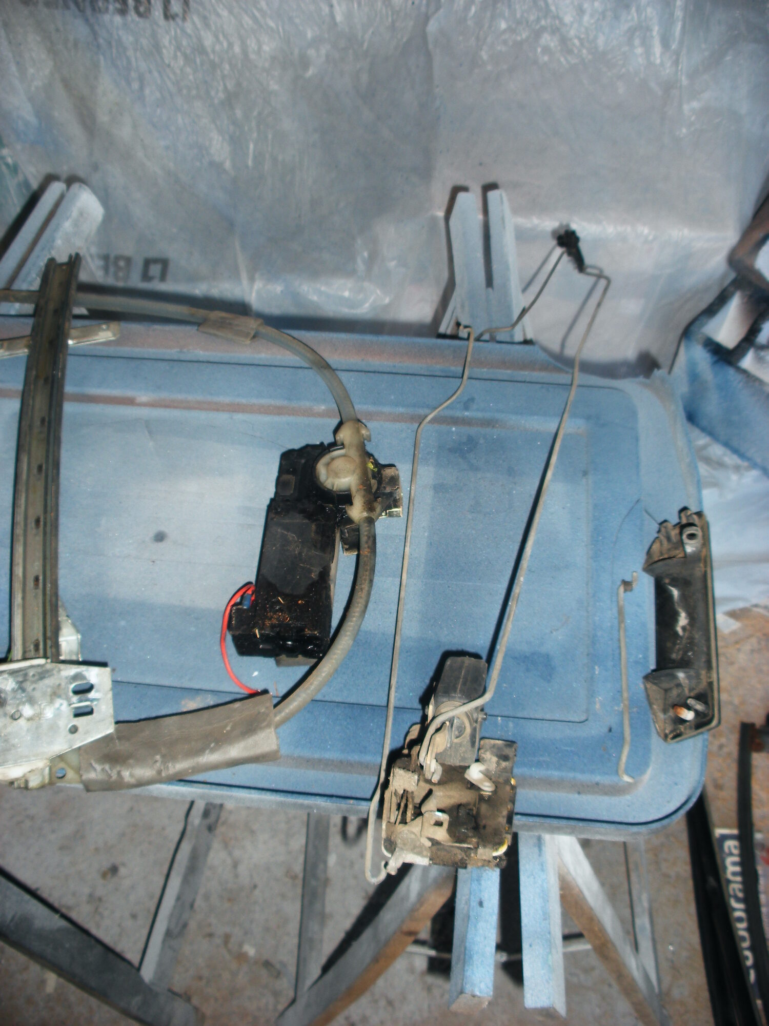

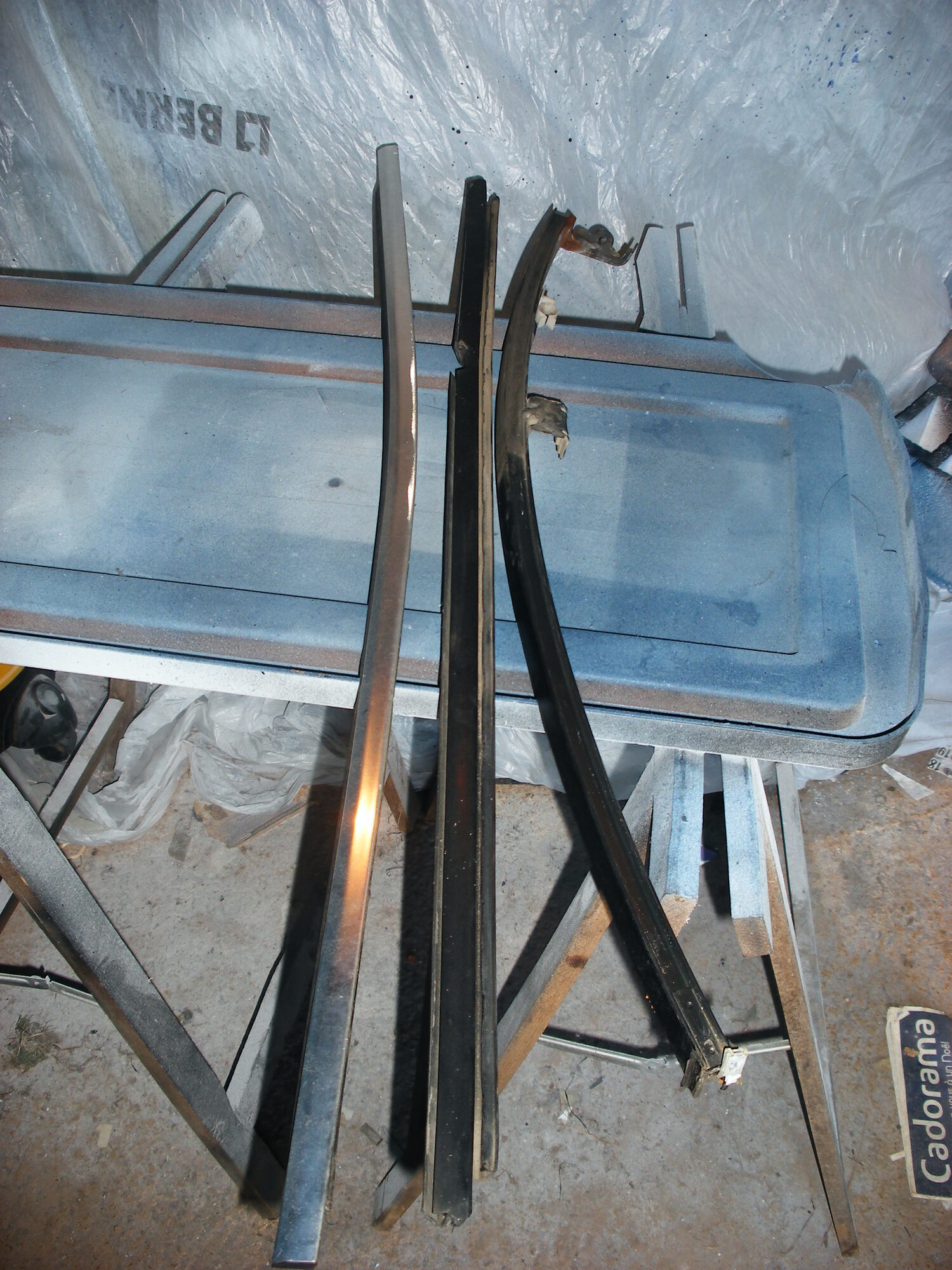

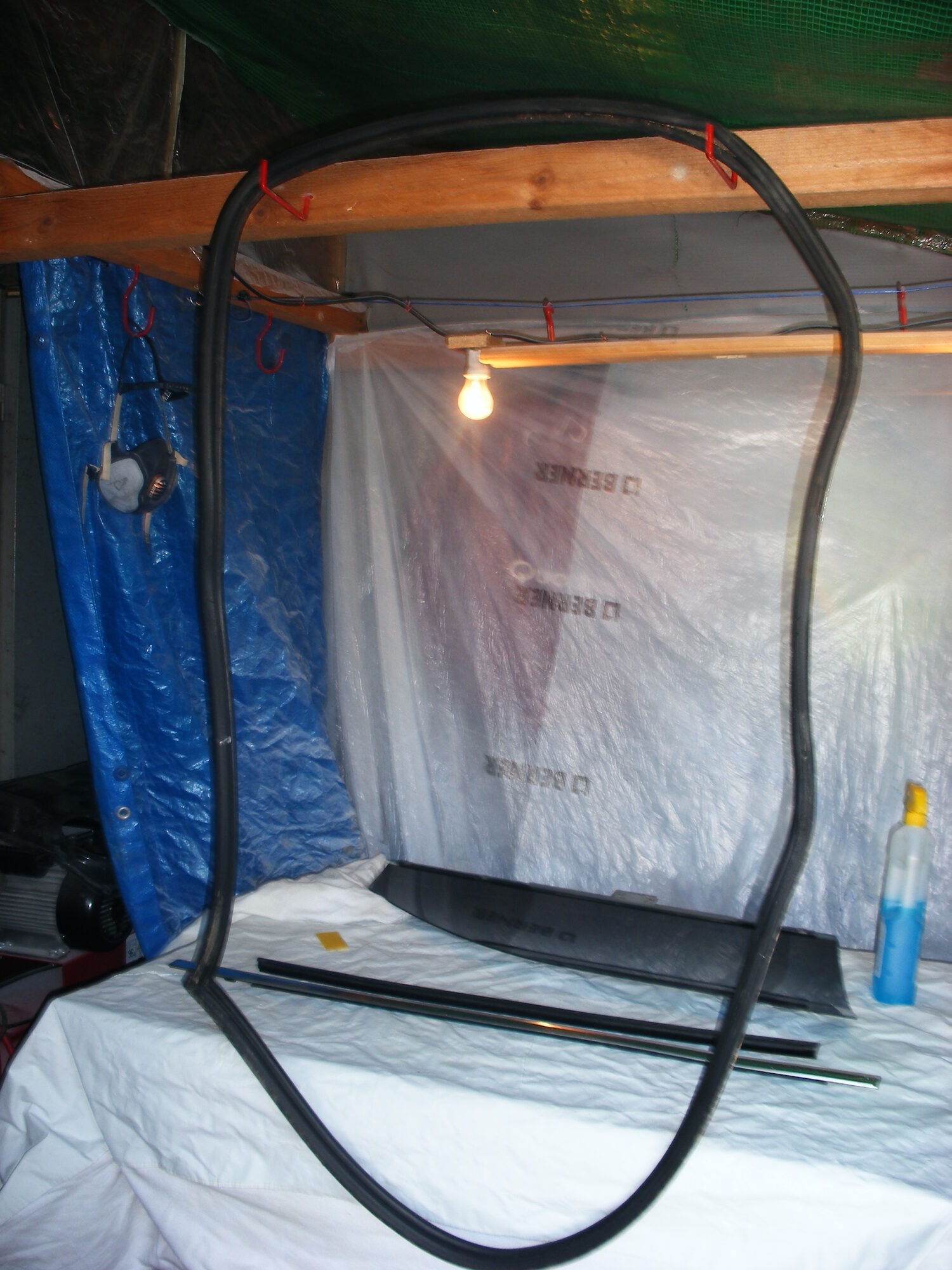

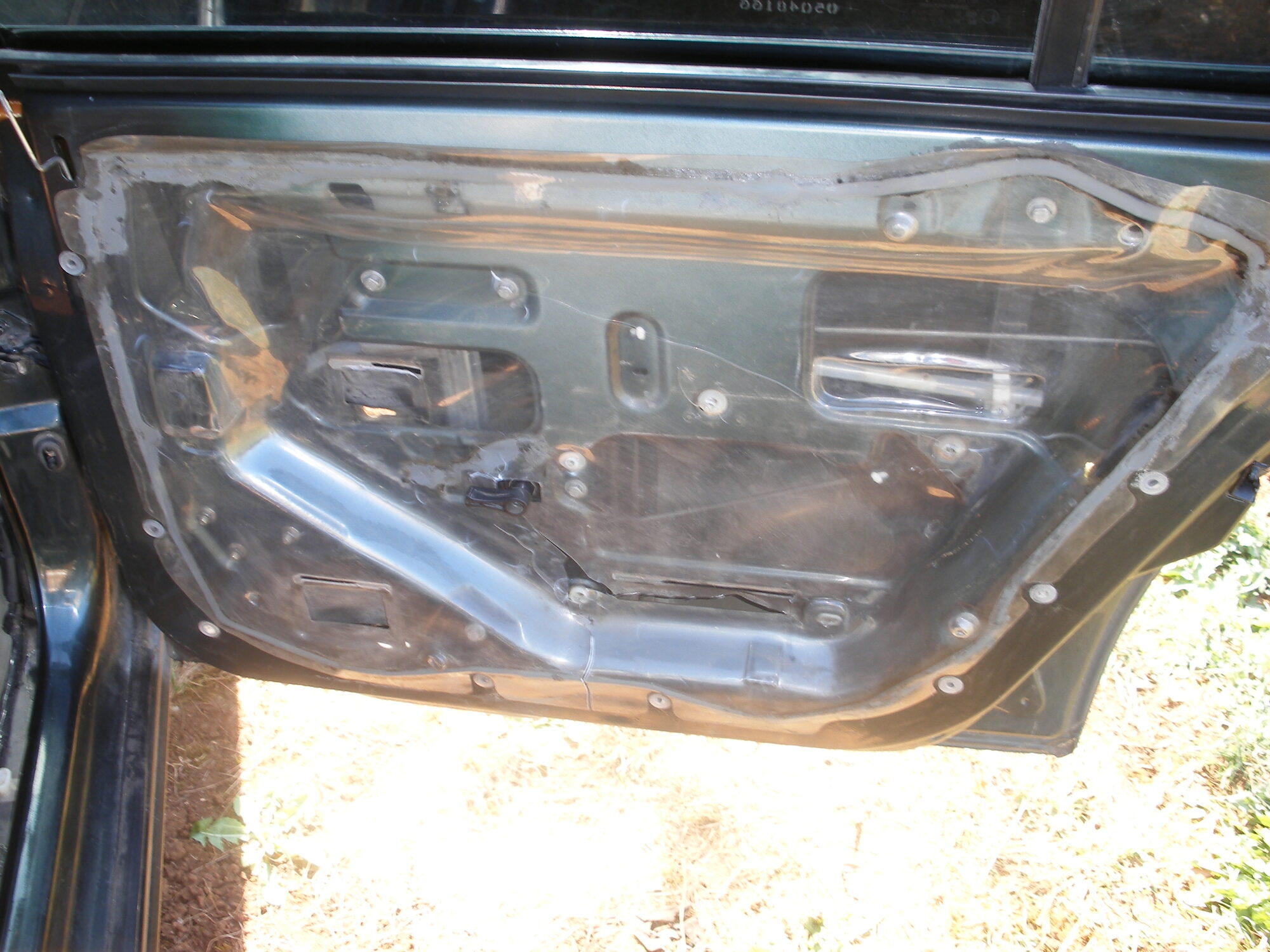

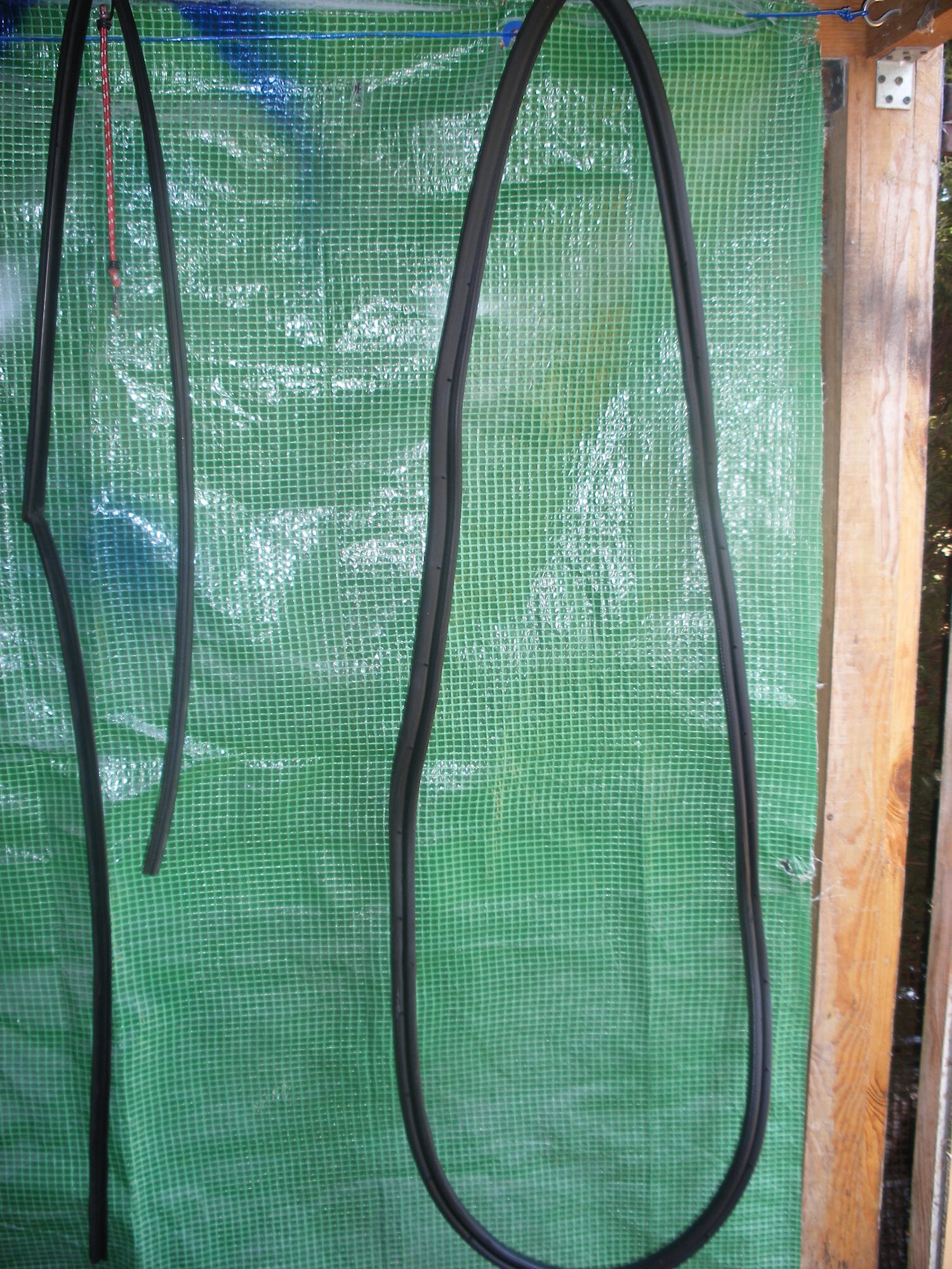

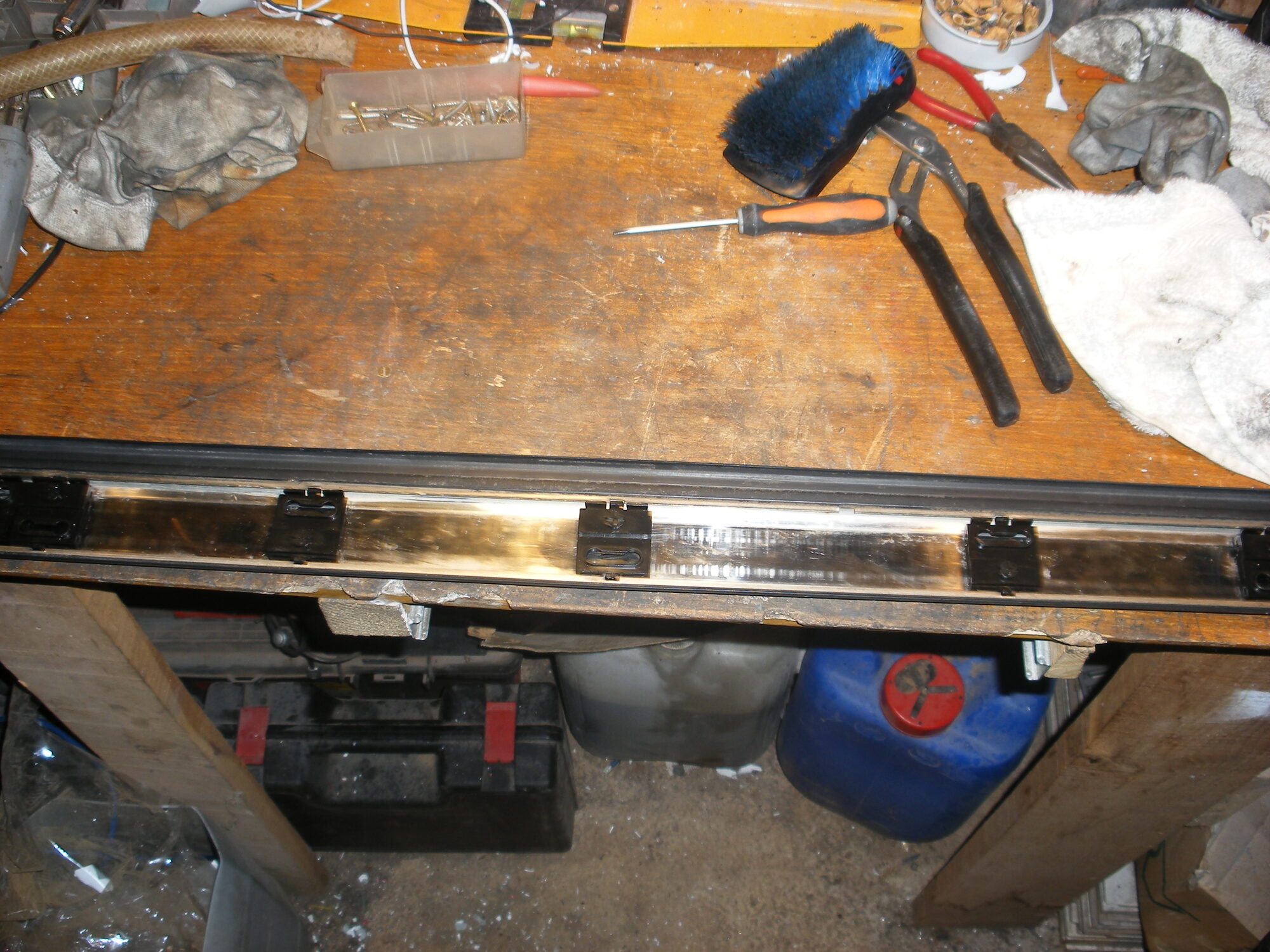

j'en reviens donc à ma porte!!!

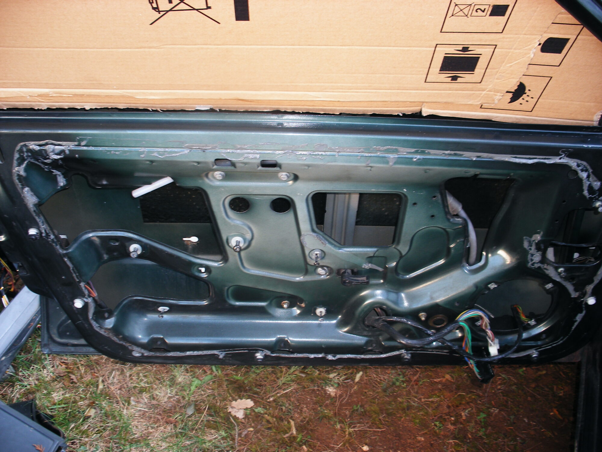

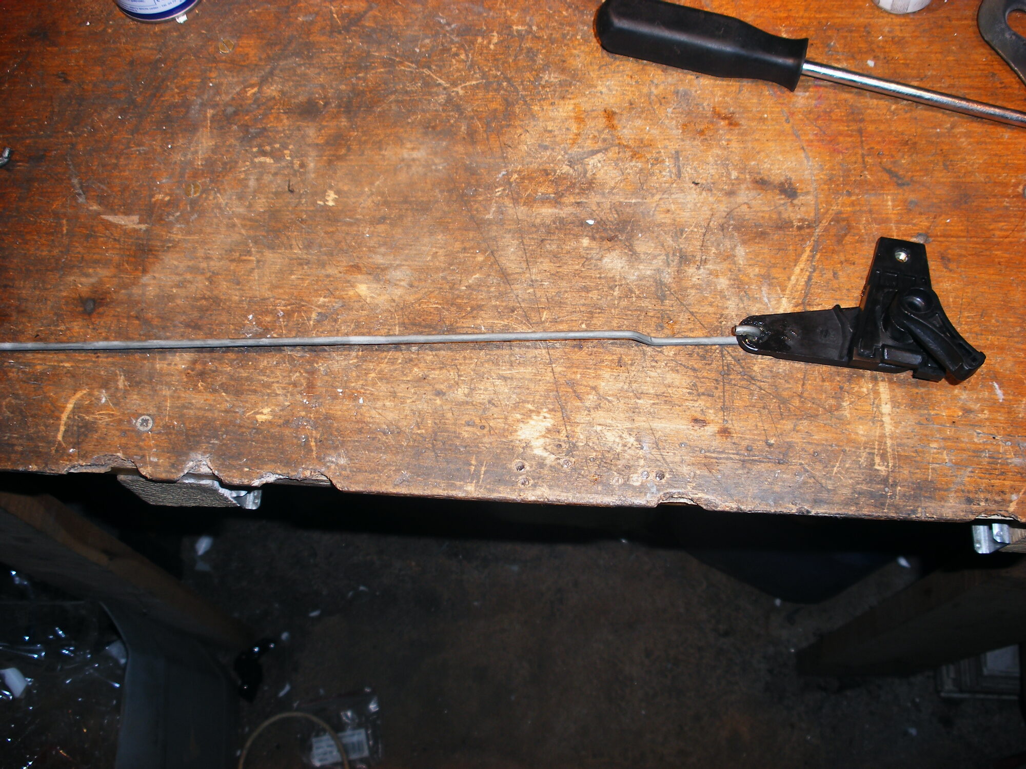

démontage de tous les éléments la constituant:
puis nettoyage de tous les éléments.
toujours pareil,au pétrole (à la fraise) :mrgreen: , passage à la soufflette, puis un coup de W40 pour finir de nettoyer et graissage.

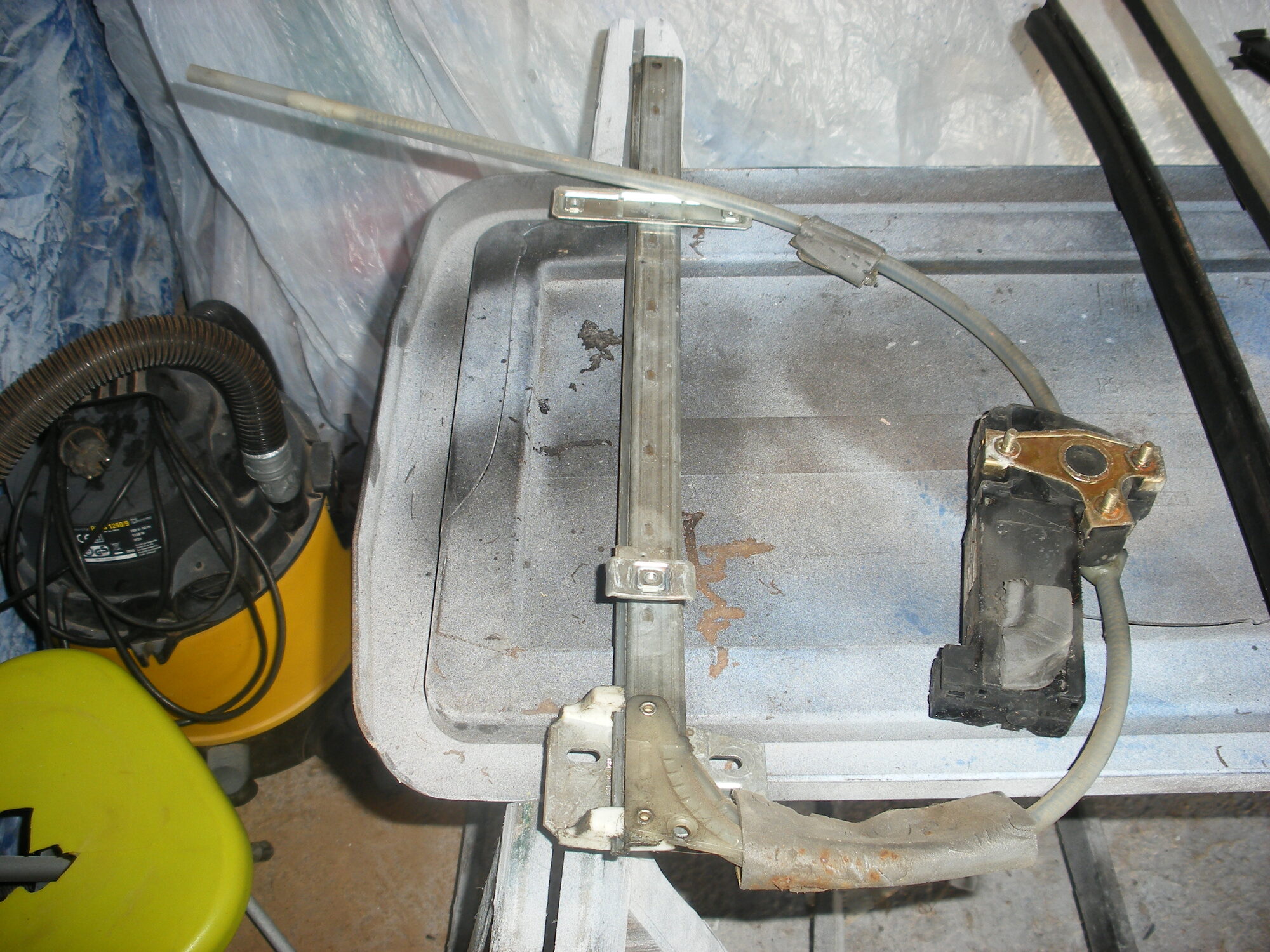

pour le moteur de lève vitre, j'utilise mon alimentation stabilisée, pour déjà tester le bon fonctionnement, mais aussi pour lui faire faire des allés retours, pour un bon graissage des parties mobiles.
un redressage des lèches vitres, à été nécessaire!

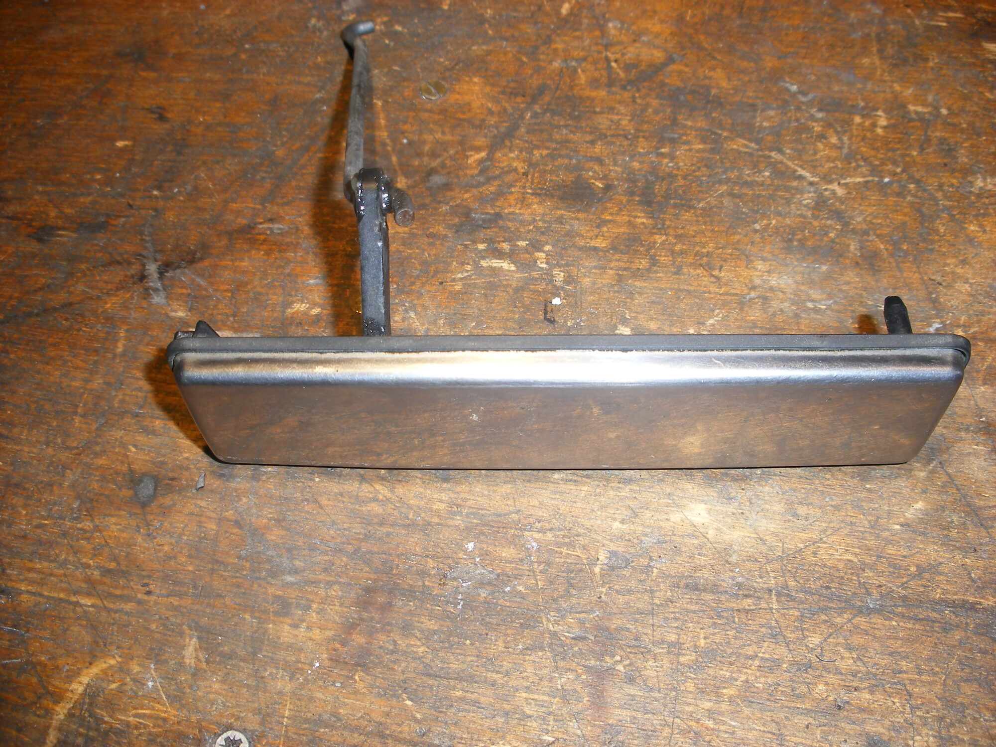

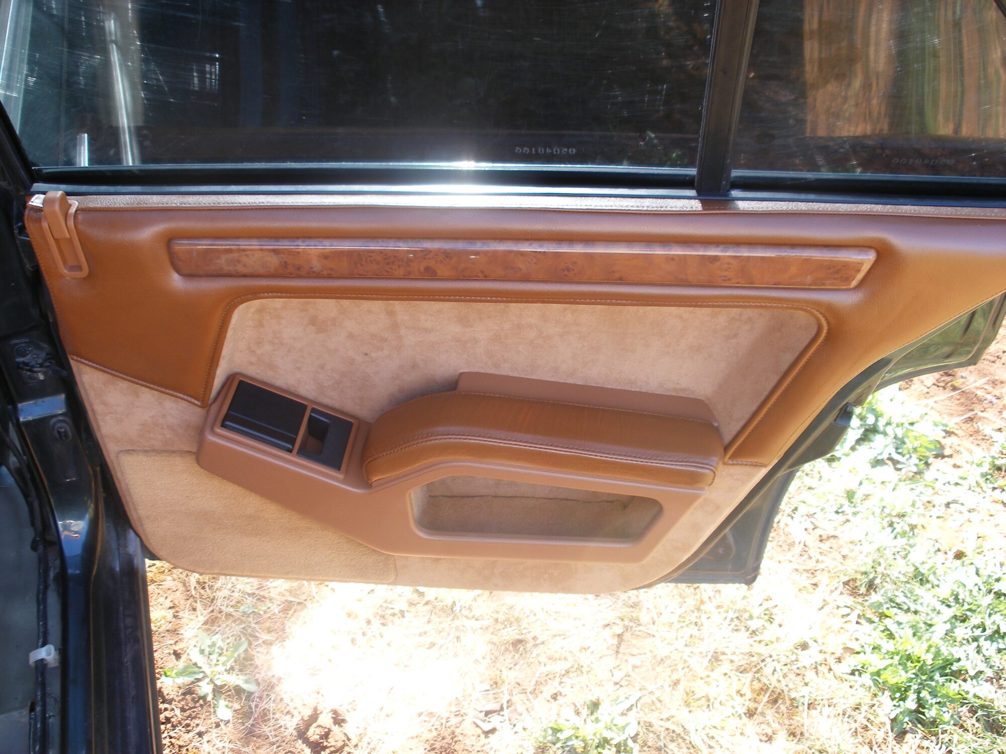

remontage de tout ça:

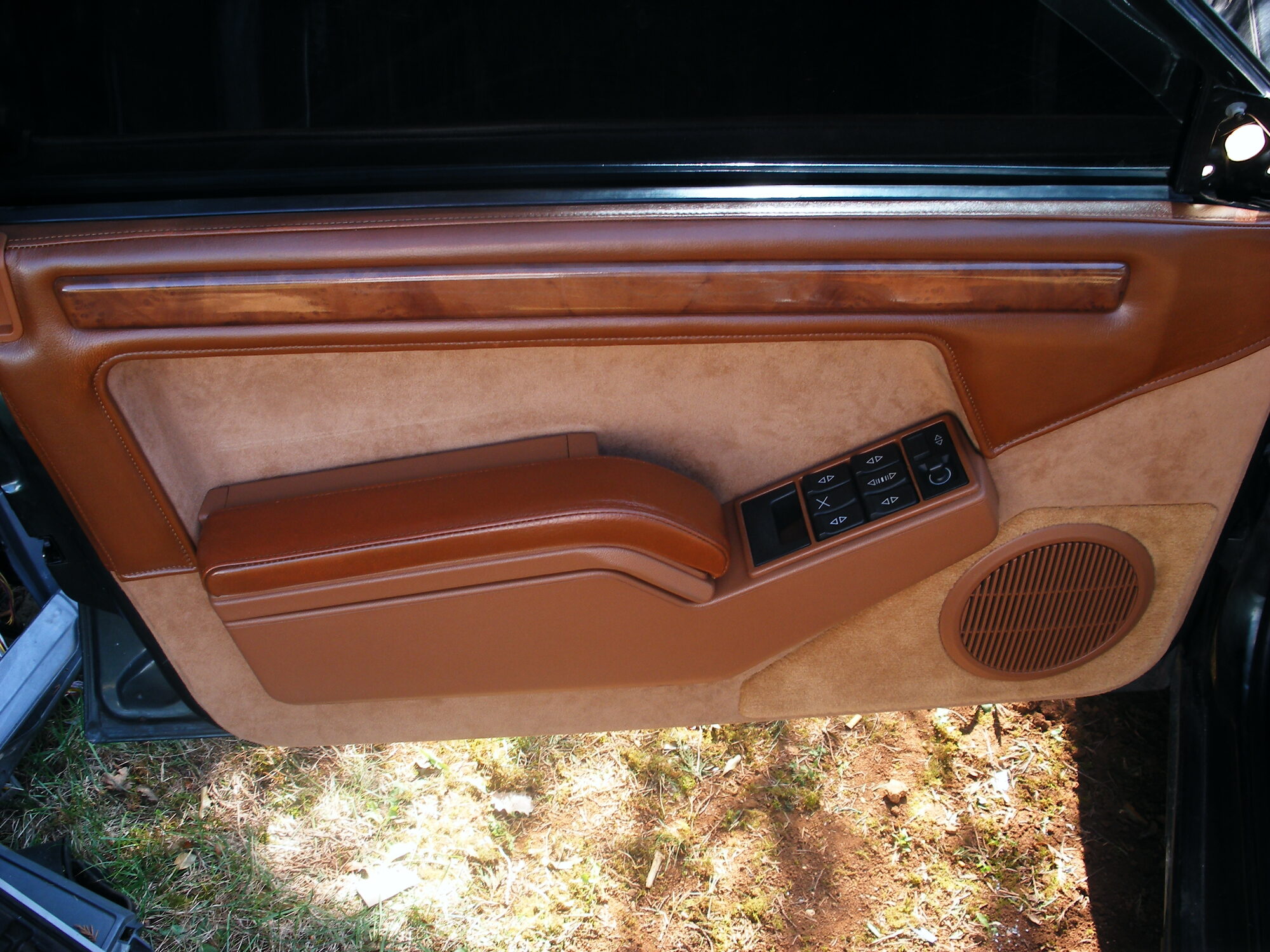

et voila pour une :mrgreen:

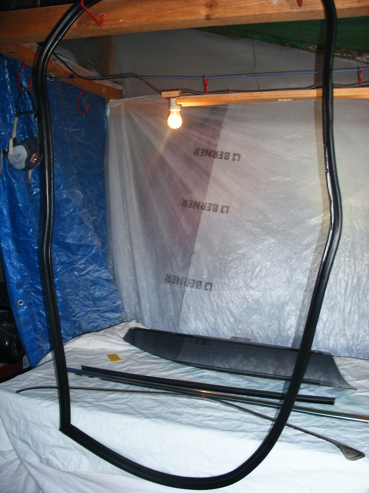

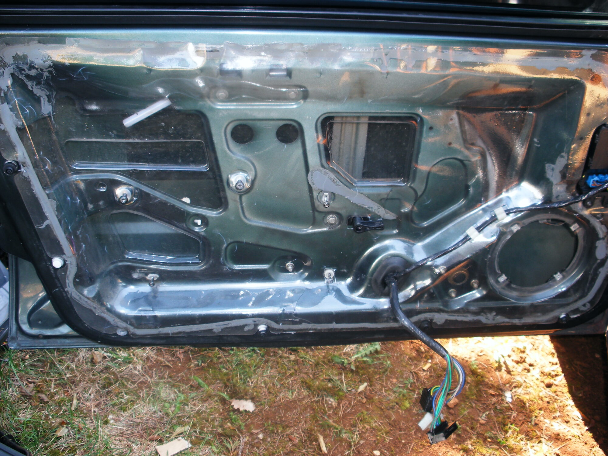

je passe à la porte arrière gauche!

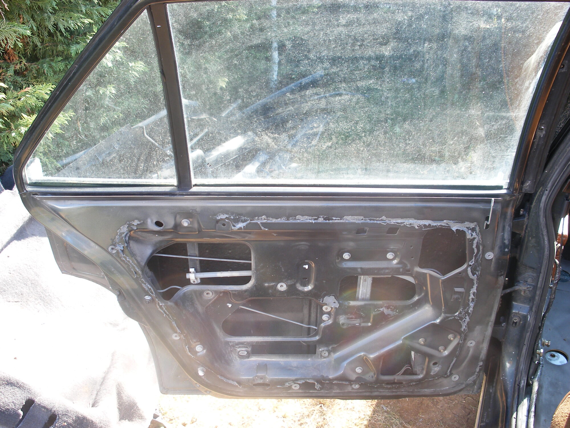

démontage:

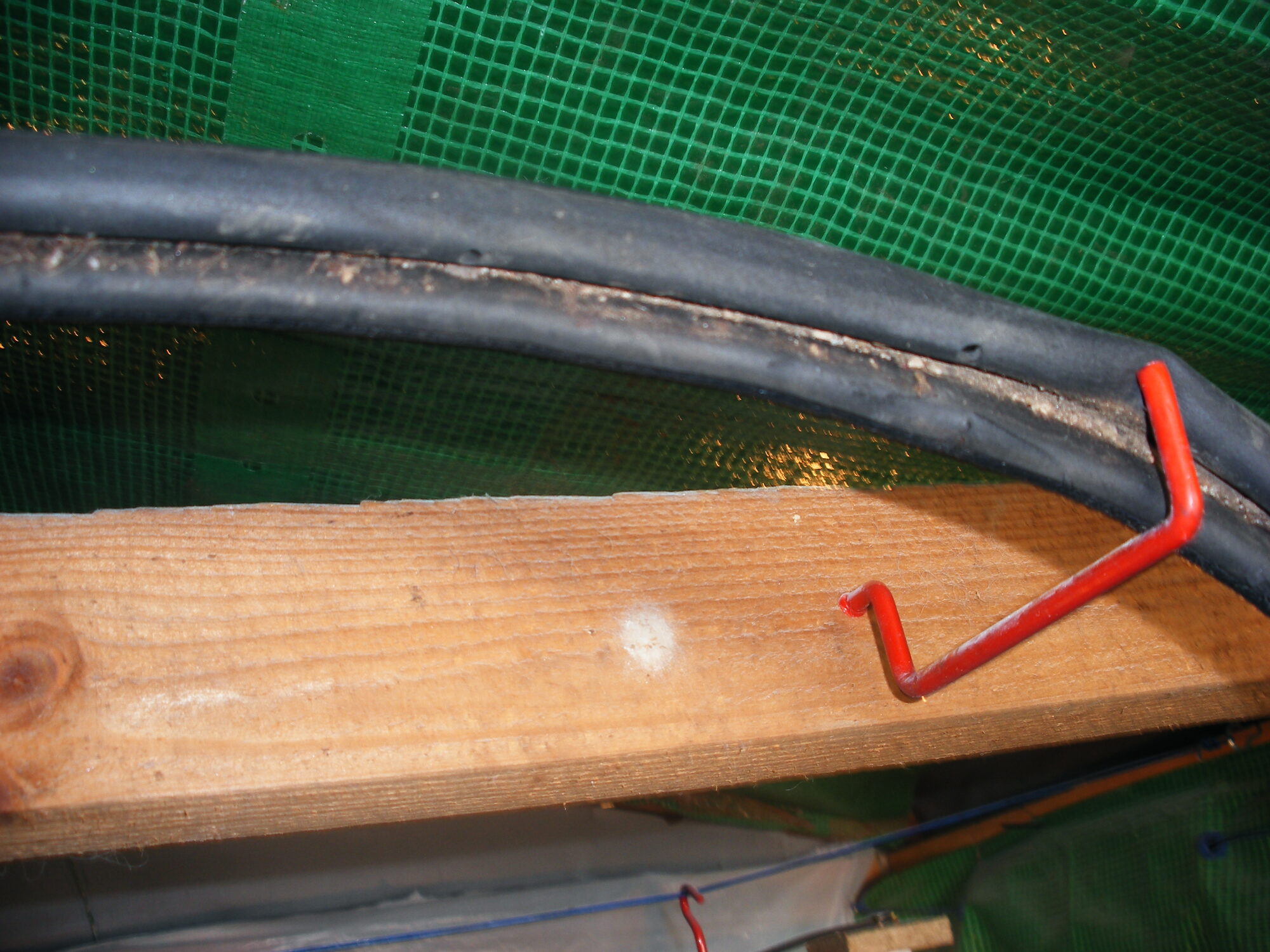

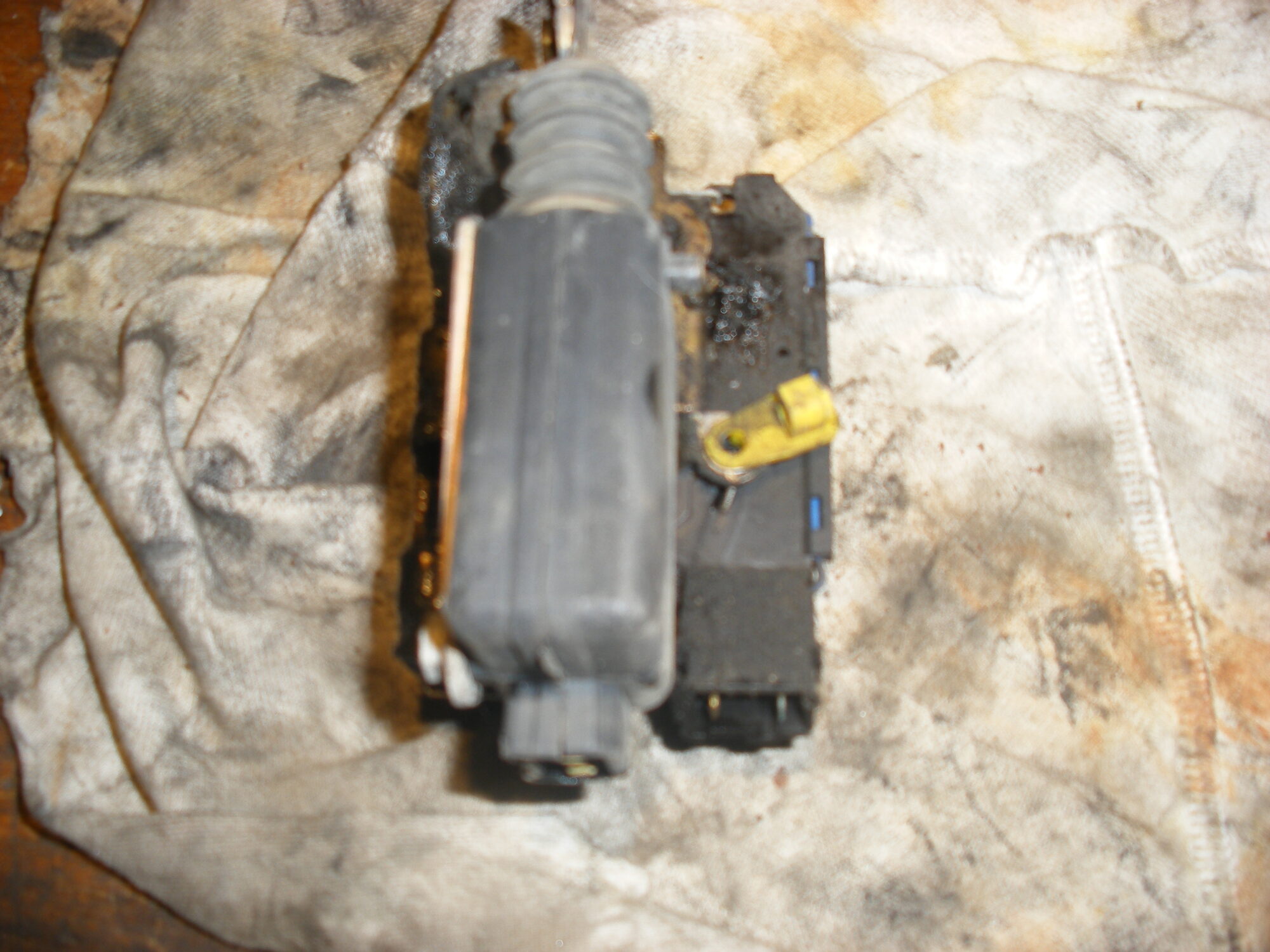

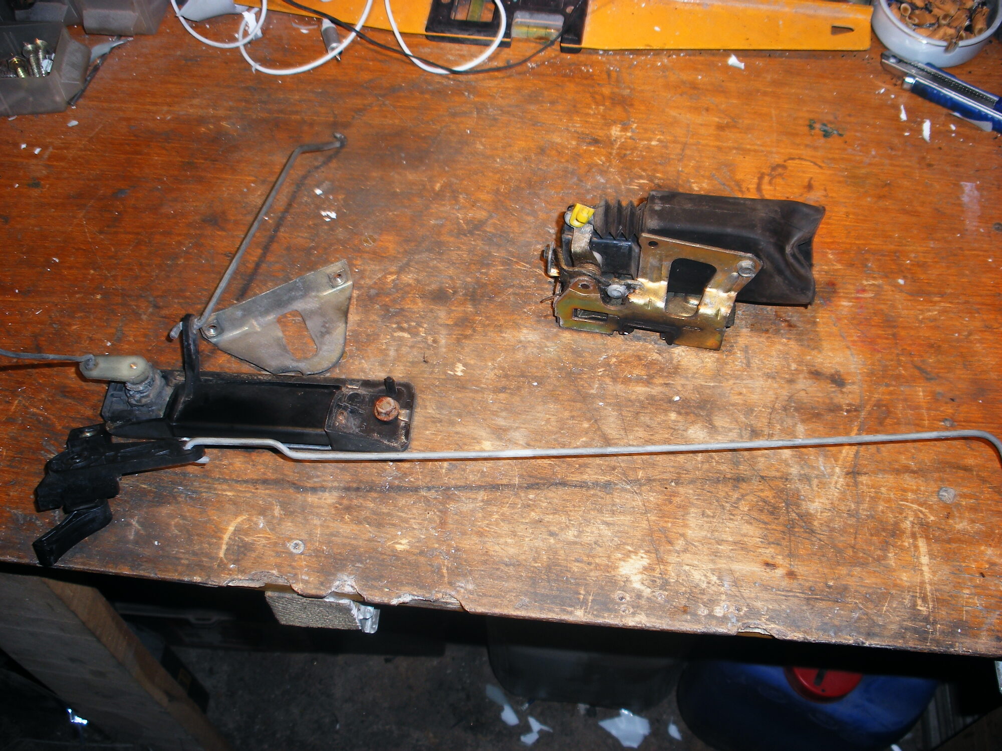

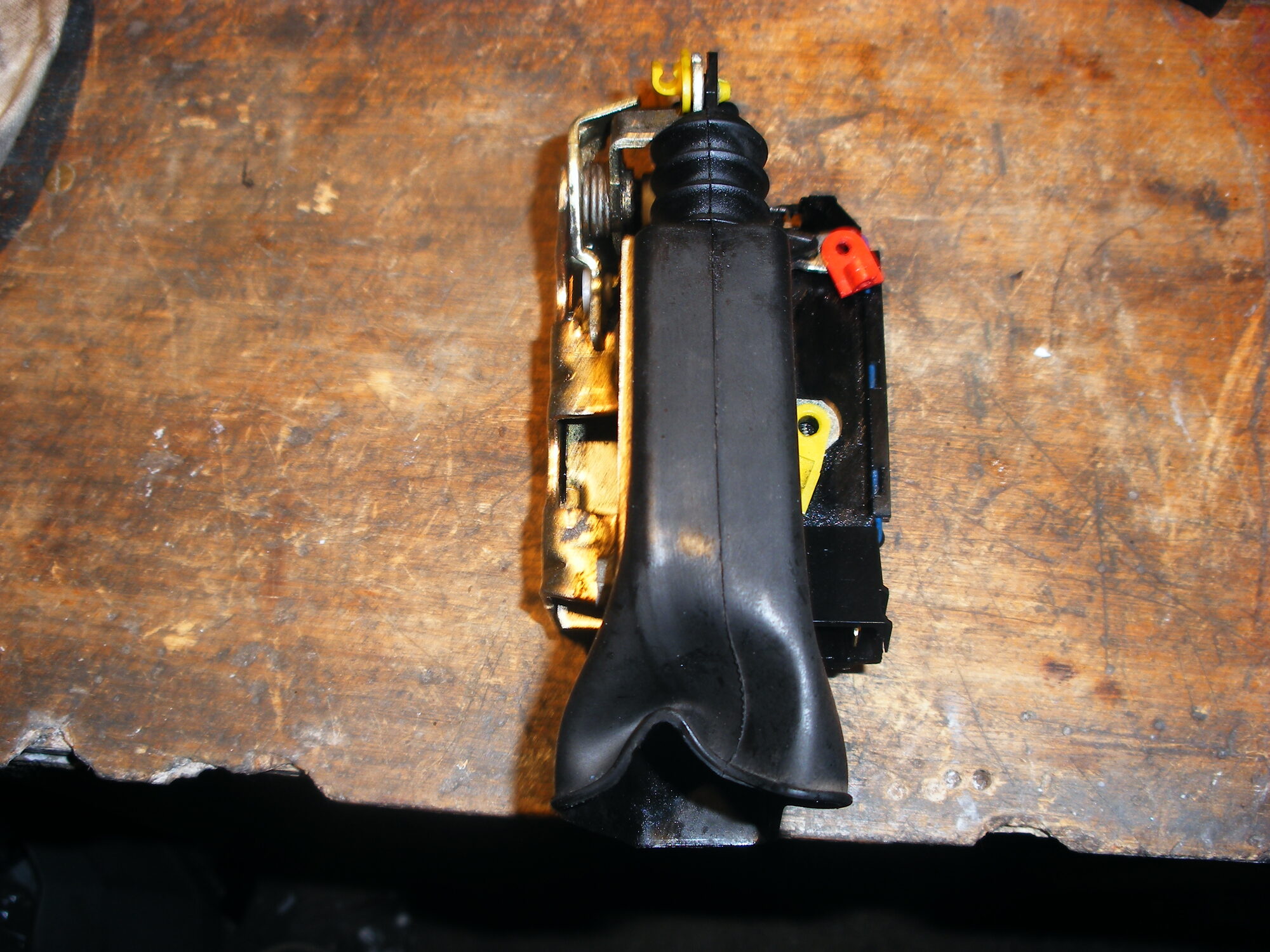

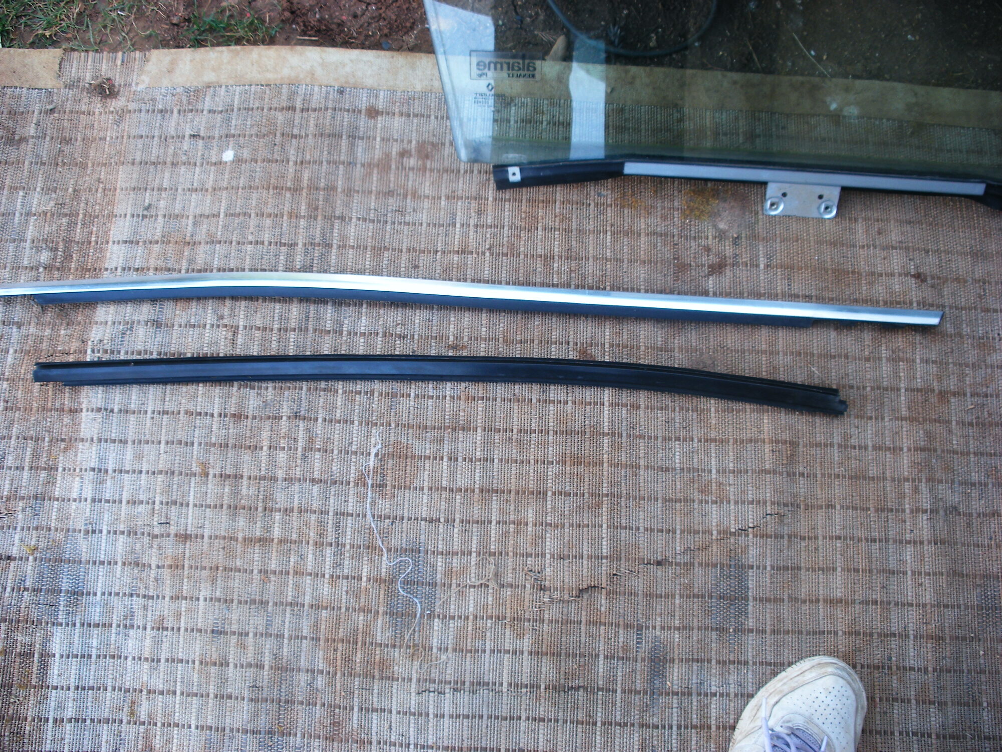

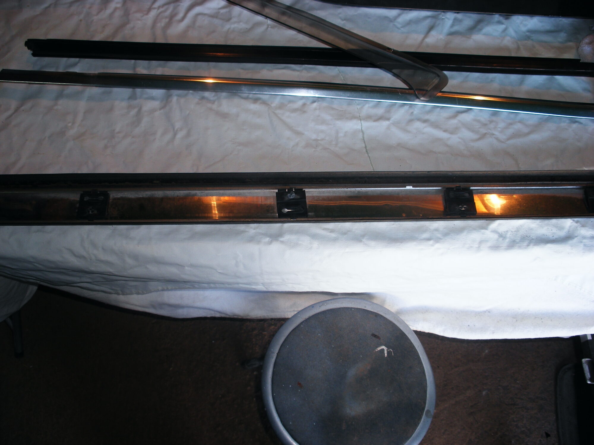

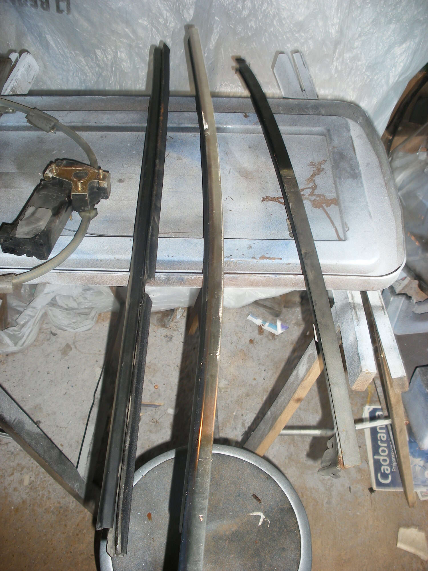

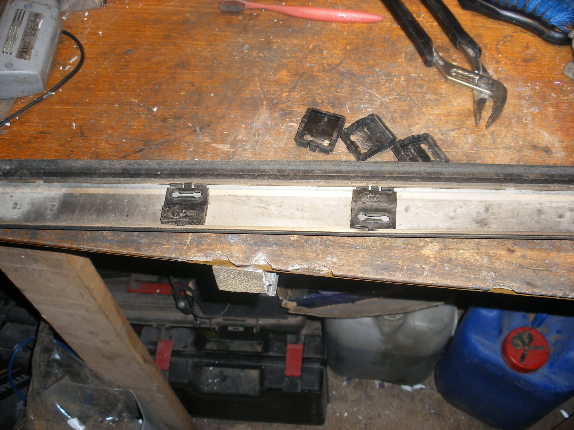

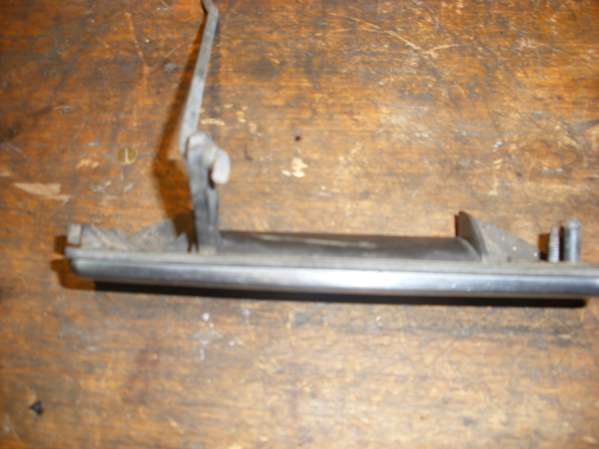

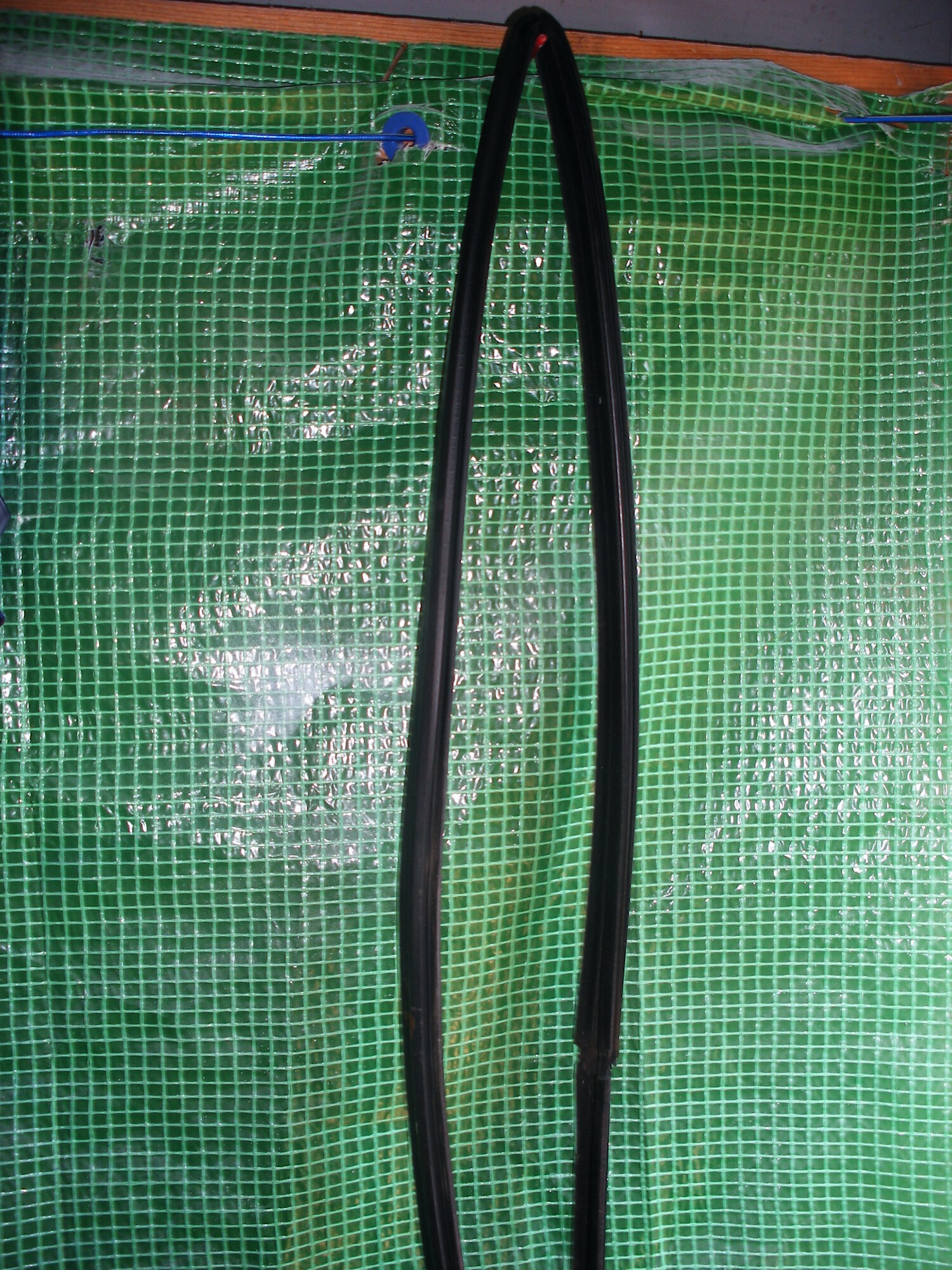

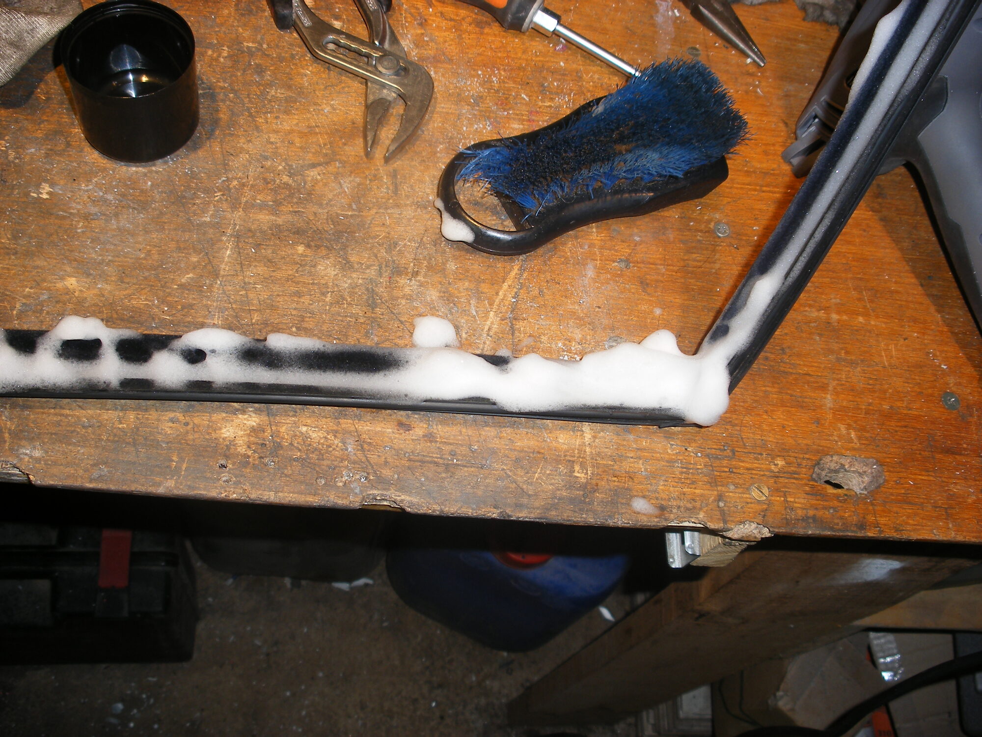

nettoyage:
éléments nettoyés, graissés:

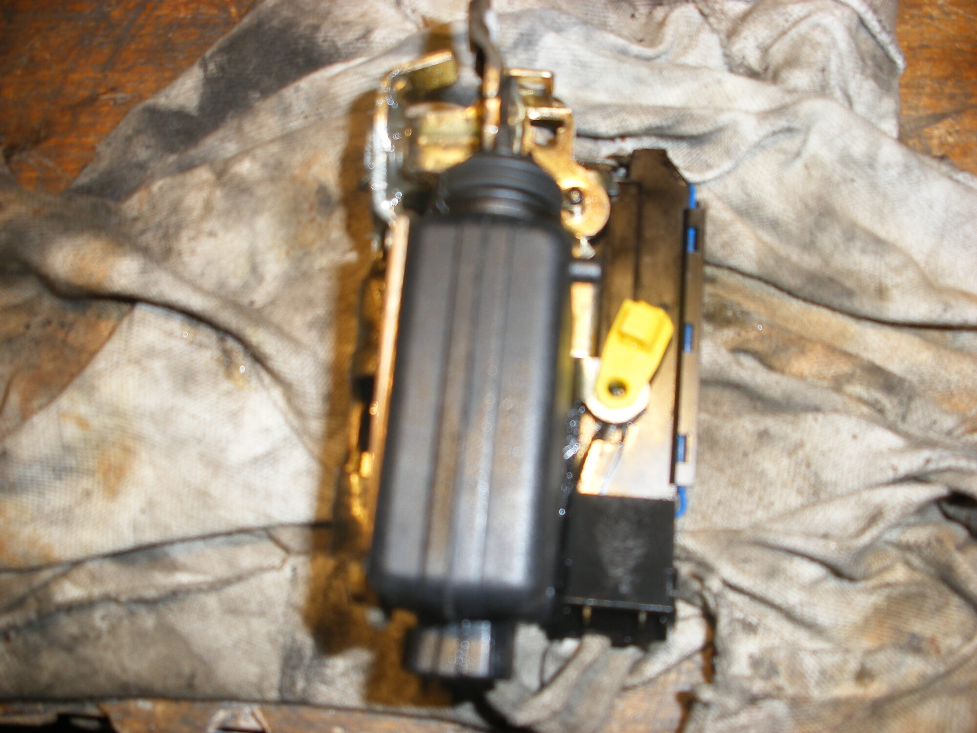

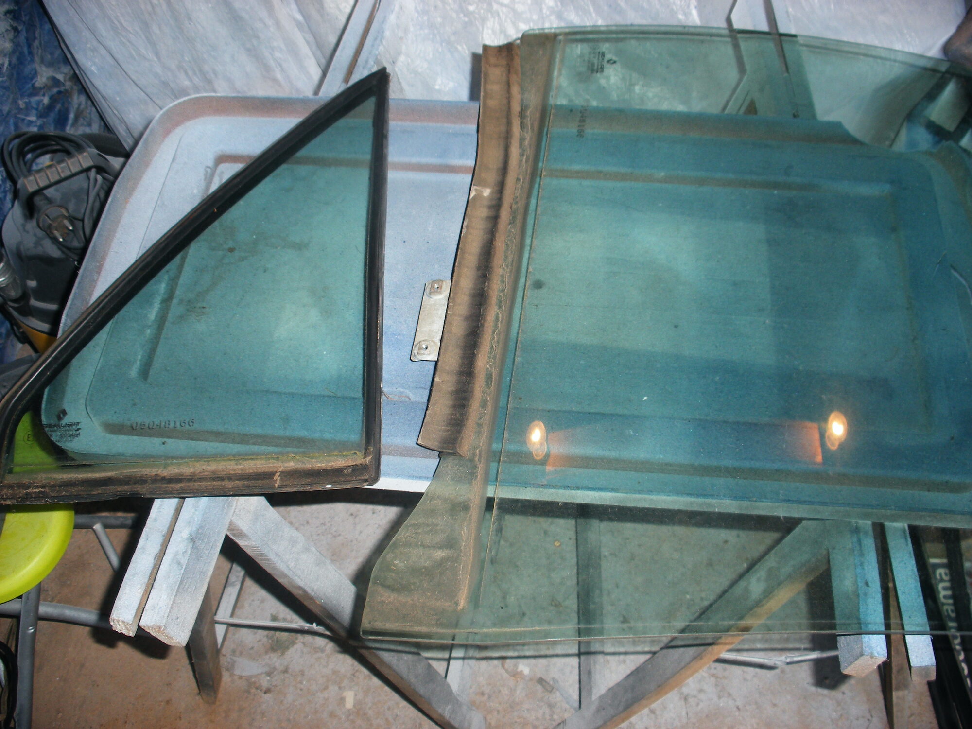

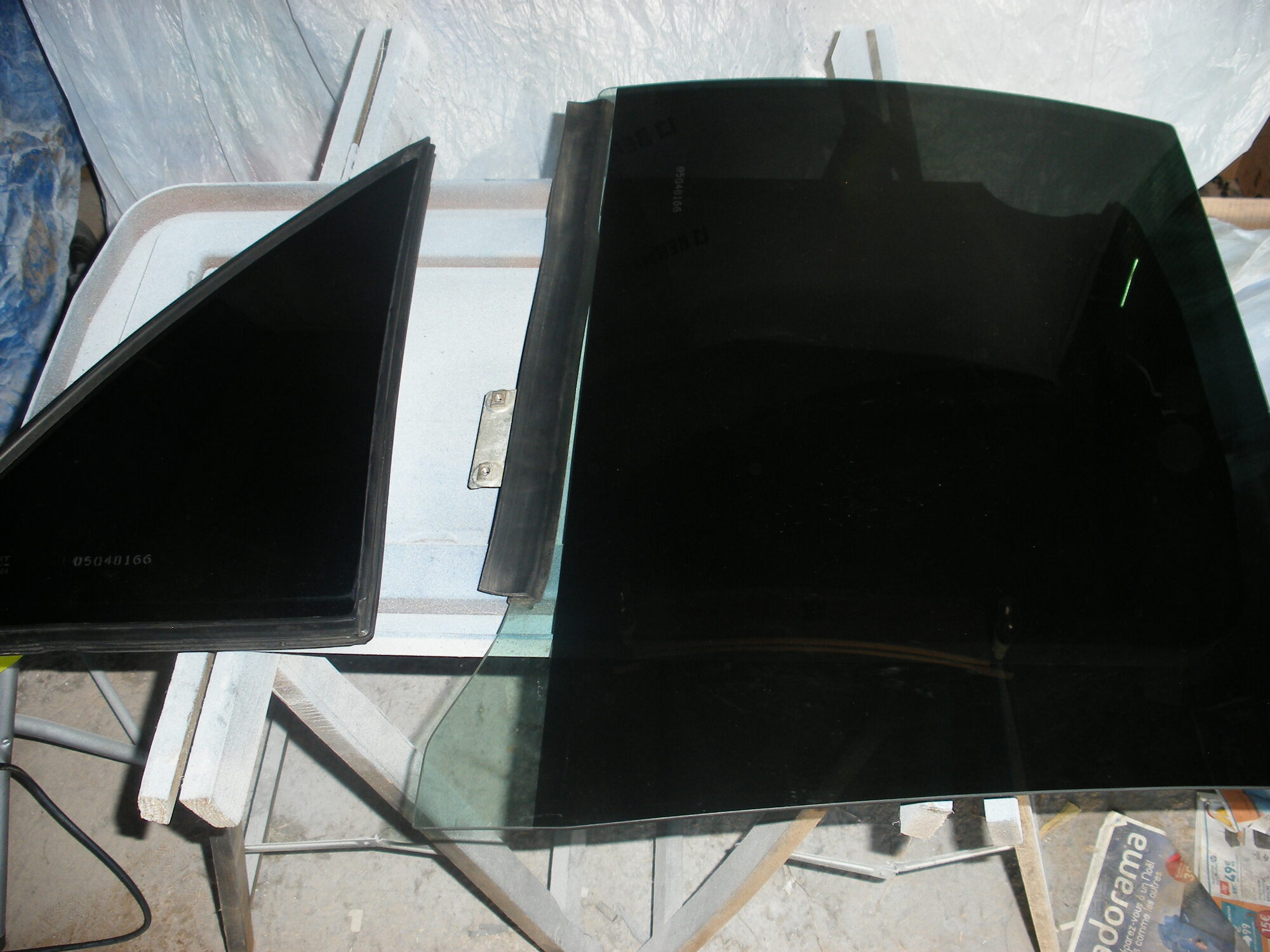

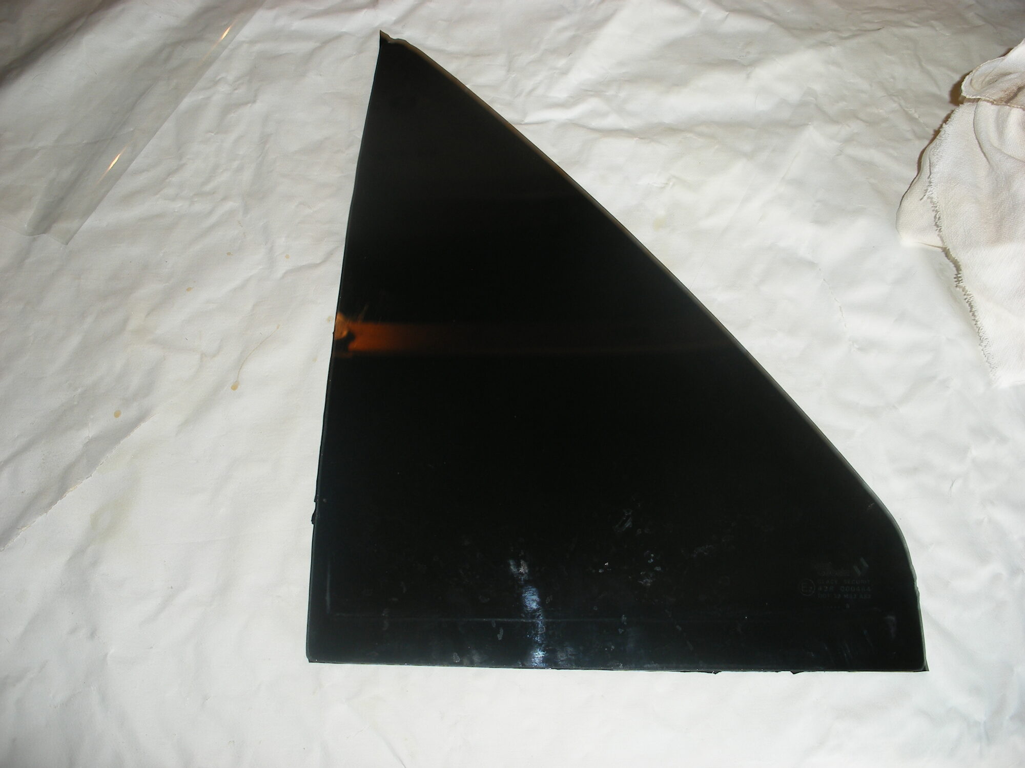

remontage:
Gaz..................

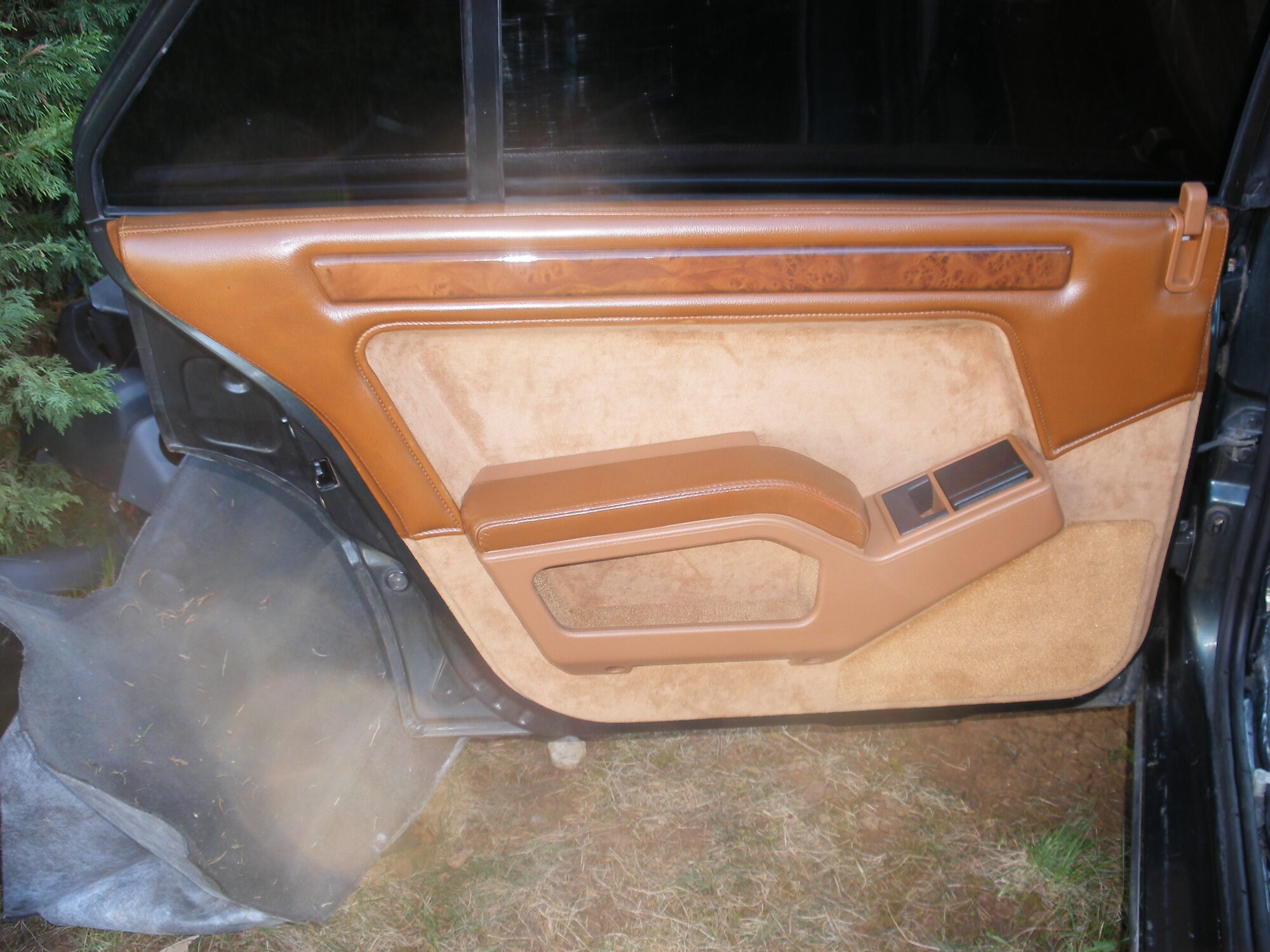

remontage du panneau de porte arrière gauche:
et de deux :mrgreen:

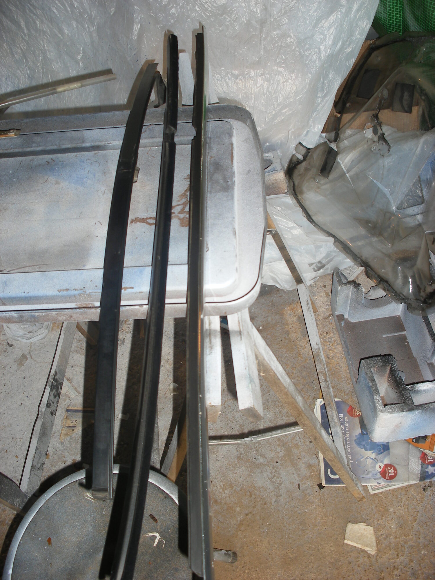

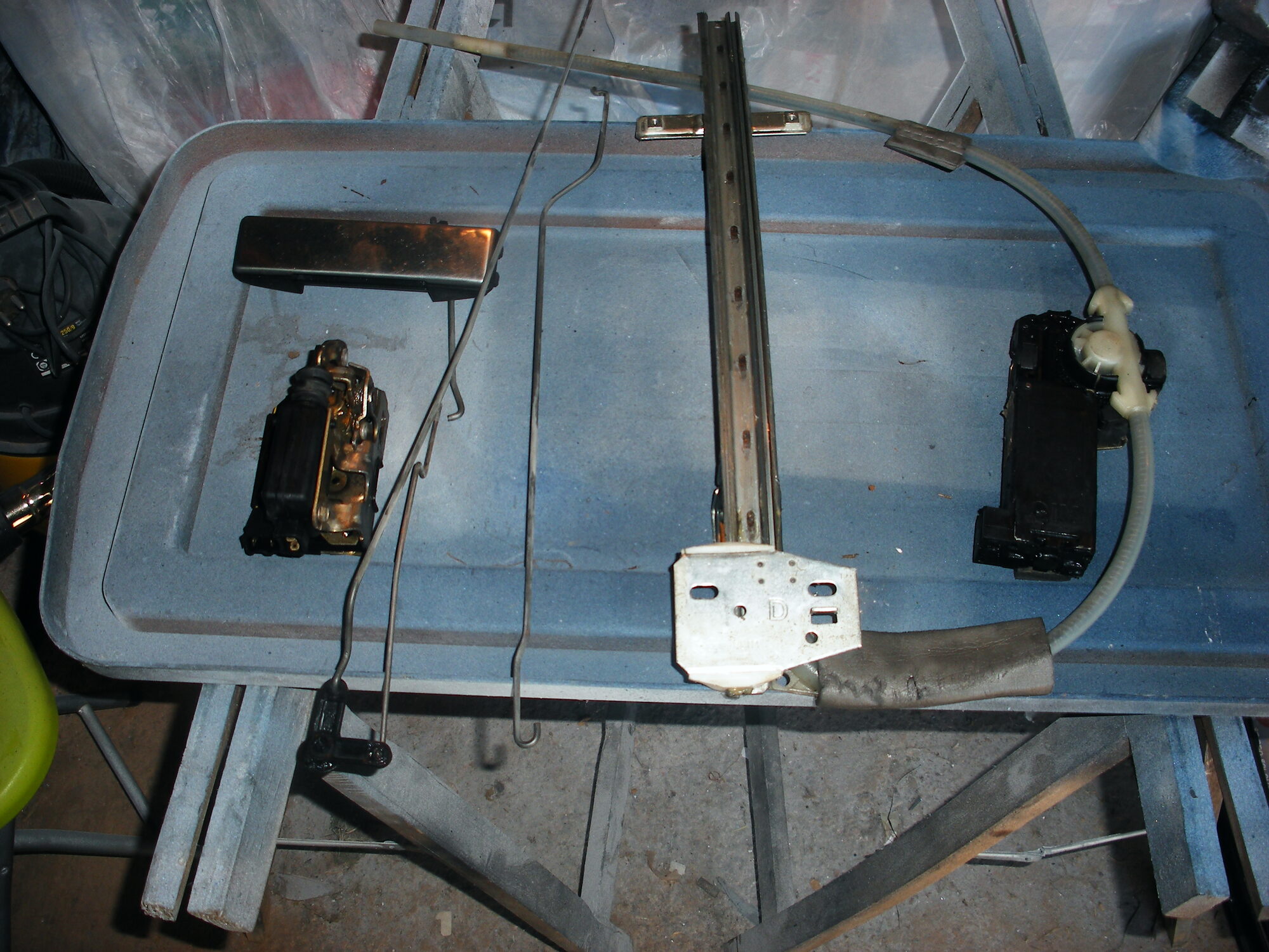

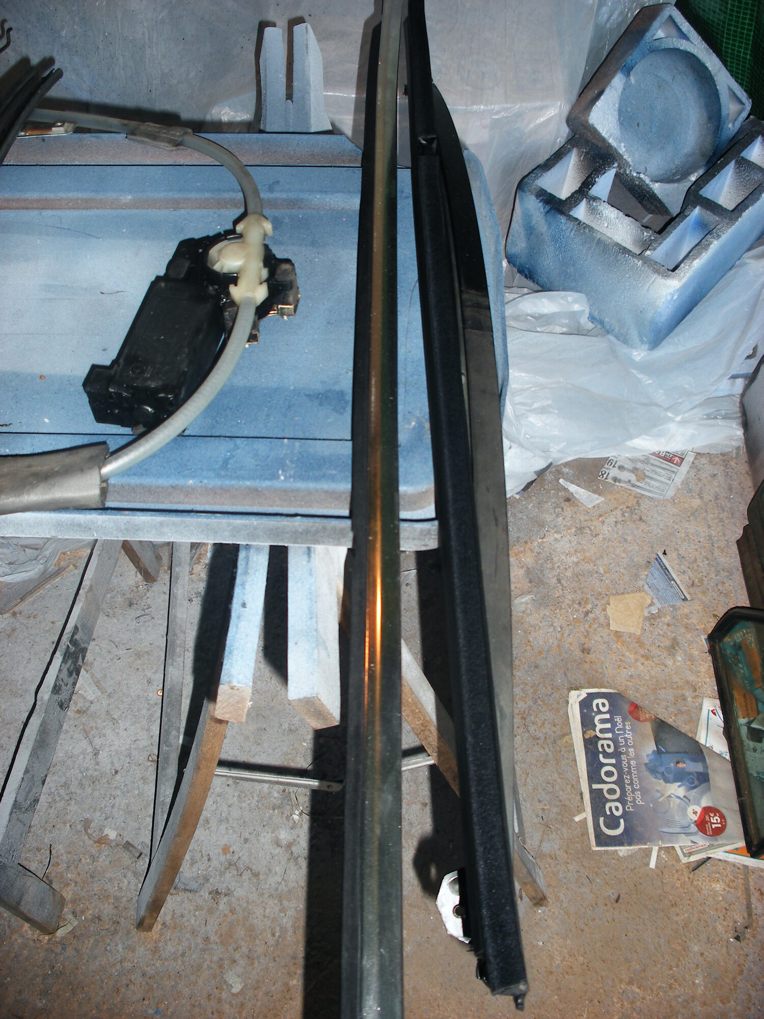

je passe à la porte arrière droite!
démontage, je passe sur certains éléments (photos), mais bien sur tout est identique, quand au démontage et au nettoyage!

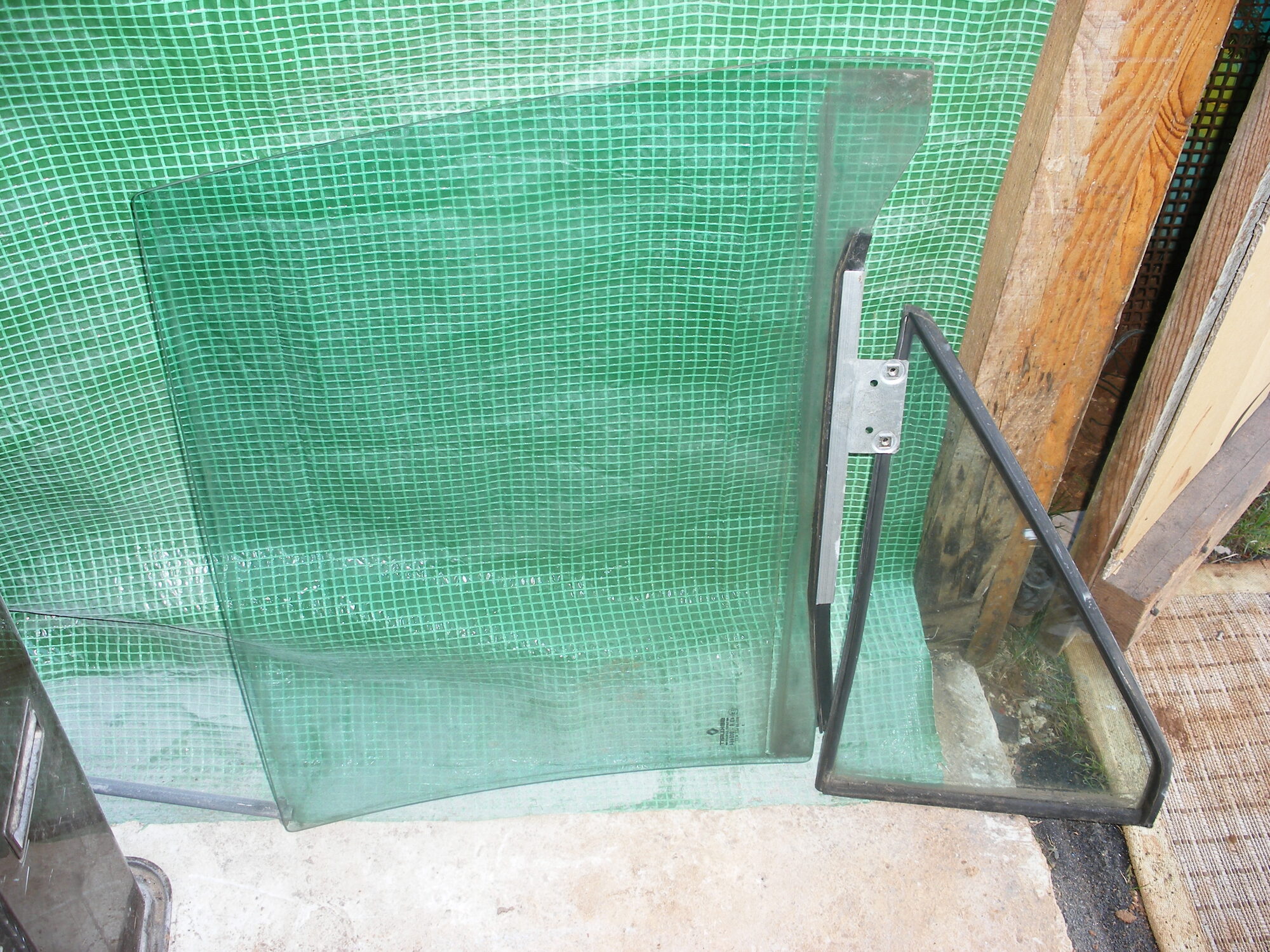

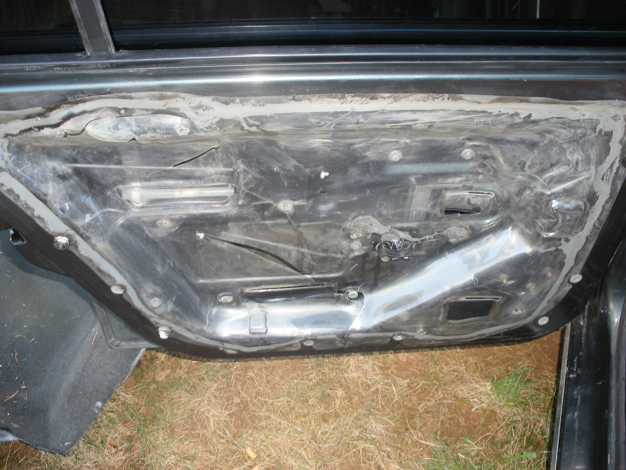

petite précision:
les baguettes de portes de sont pas remontées tout de suite, puisque j'envisage une peinture complete. donc inutile de nettoyer l'extérieur.
par contre, l'intérieur de la porte est nettoyé entièrement, puis un coup d'aspirateur dans l'intérieur de la porte pour enlever tout ce qui se trouve dedans ;)
je vous garanti, que de la saleté accumulée à l'intérieur, il y en à :evil:

éléments de porte arrière droite nettoyés et graissés:
porte arriere droite, mécanisme d'ouverture et leve vitre nettoyés, graissés.JPG
remontage:
et de trois :mrgreen:
