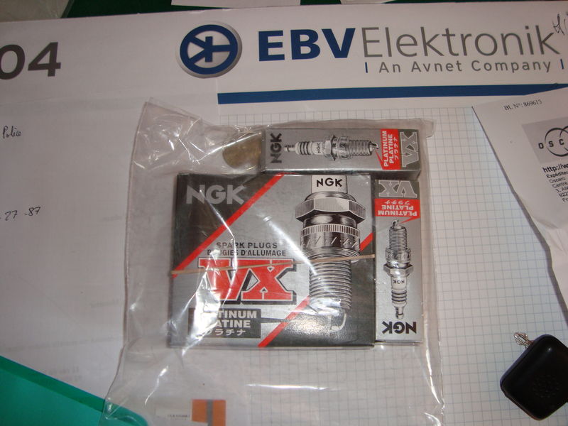

:mrgreen: en ce vendredi 17 avril, voici les nouvelles. :mrgreen:

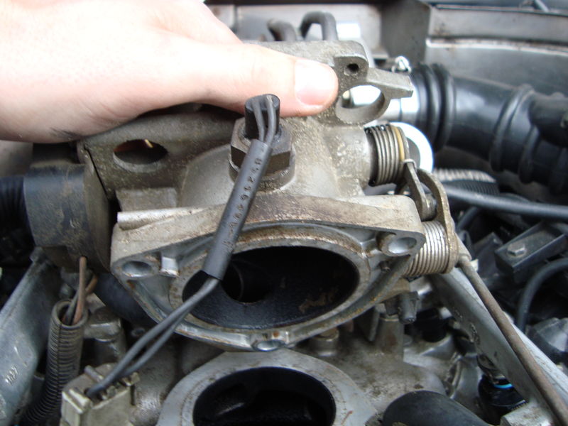

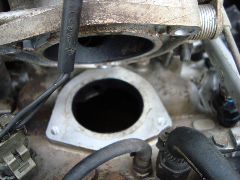

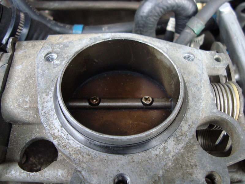

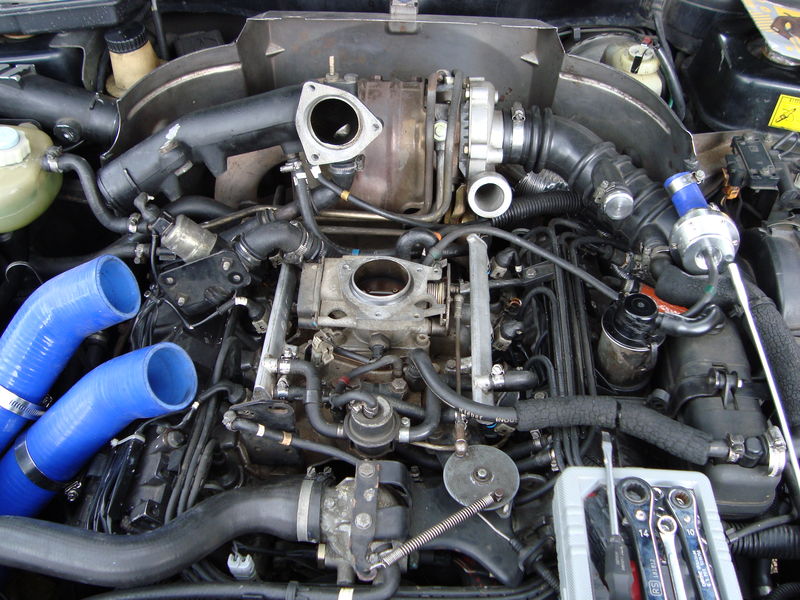

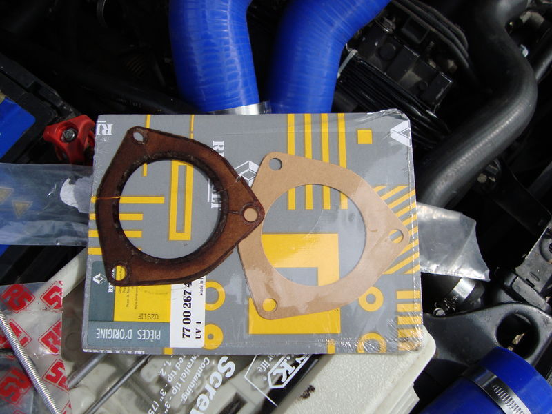

Changement de mes bougies ainsi que du joint thorique et papier du boitier pappillon.
le joint papier, je vous laisse deviner quelle est le vieux :mrgreen:
et voilou ;)
Nickel chrome 8-)
J'en connais une qui ne doit plus connaître de soucis de prise d'air 8-)
Impecc, en vla une qui va etre contente :mrgreen:
