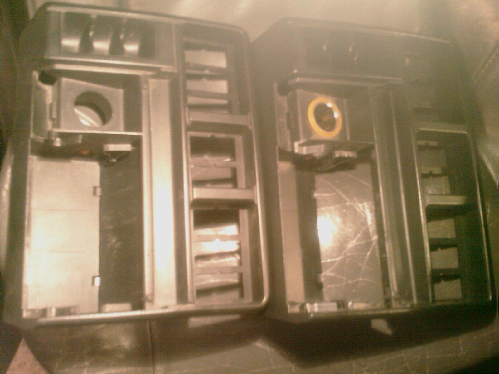

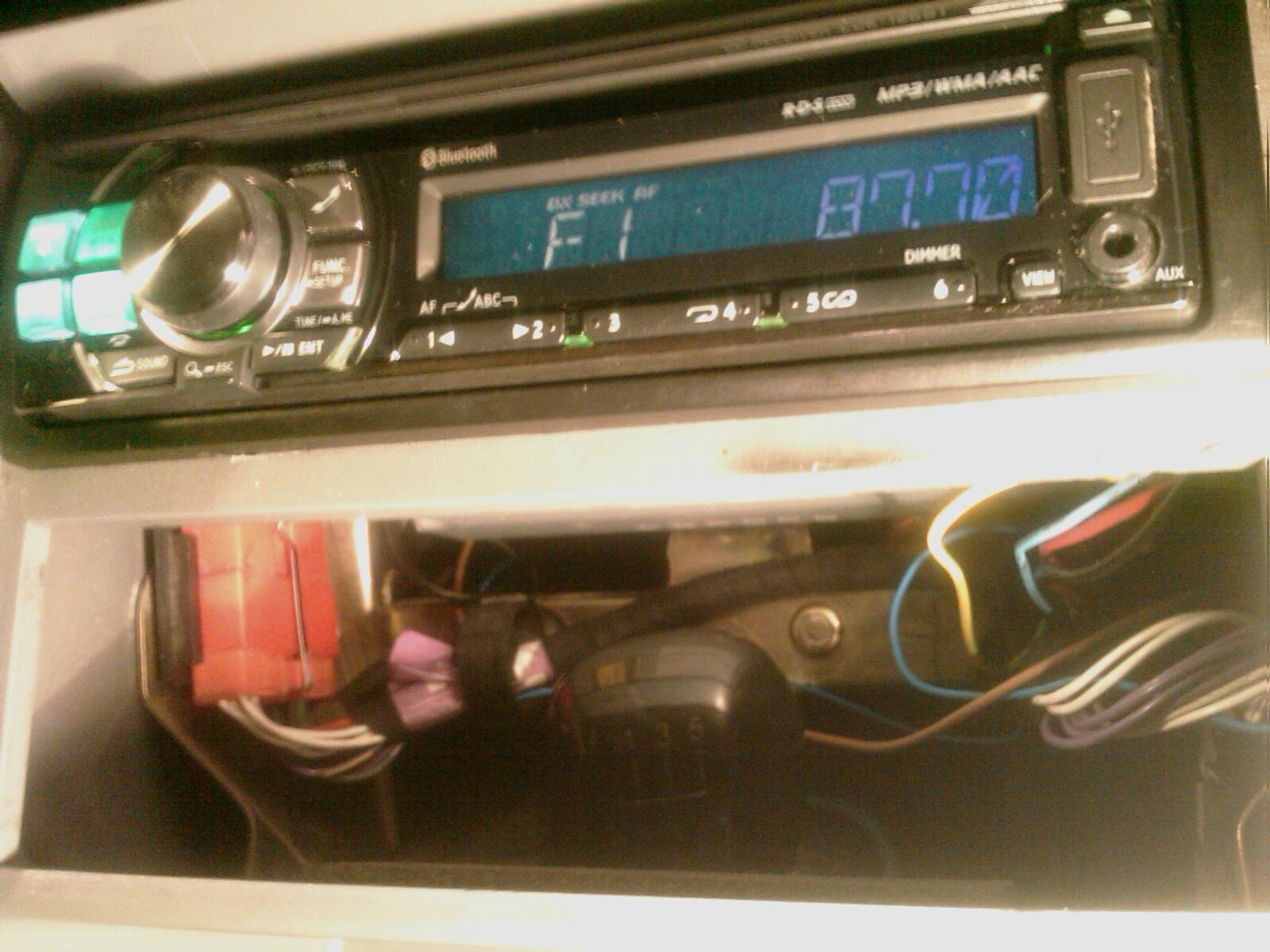

Comme d'habitude il a fallu démonter la moitié de la voiture pour poser correctement l'autoradio car il y a le fil pour le micro à passer et avec les fils d'antenne, des hp, de l'alimentation + le boitier pour avoir la commande au volant d'origine il y a du monde sous la console
Il a fallu soulever le tableau de bord et ensuite sortir tout le bloc en plastique gris clair qui n'est fait que d'une seule pièce d'une portière à l'autre. J'en ai profité pour changer la console qui comprends le cendrier et tous les boutons car les pattes de retenue du cendrier étaient cassées, la lumière de l'allume cigare HS et tous les fils derrière dans un désordre incroyable.
On voit ici que les pattes pour le cendrier sur le bloc de droite sont bien cassées
Une fois la radio en place et les fils bien rangés dans les emplacements prévus à l'origine pour cela on a ça:

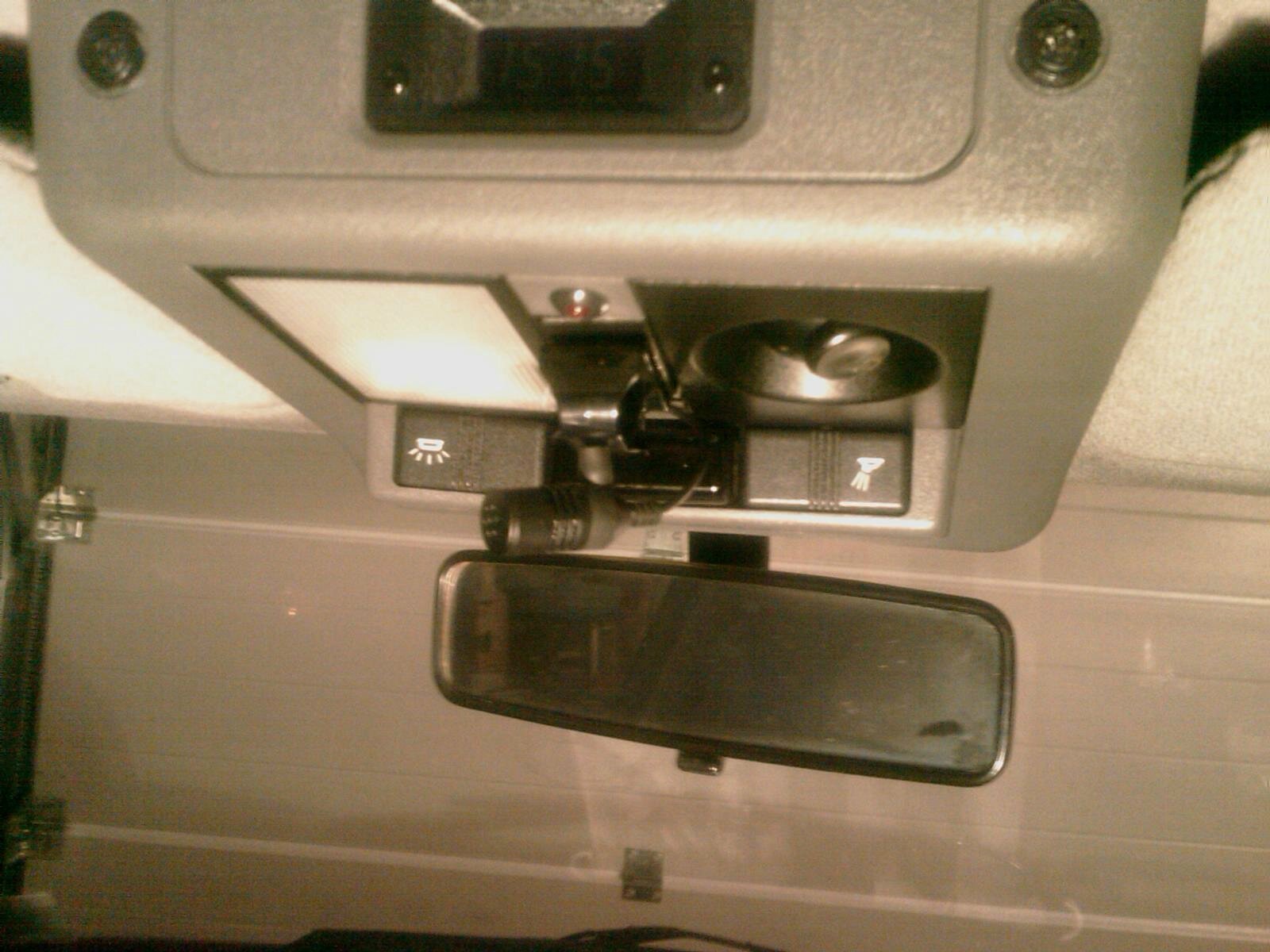

Remontage terminé et pose du micro après avoir fait parvenir le fil jusque sur la console de plafond.
Il y a là un faux-interrupteur peut-être pour un toit électrique
qui ma servi de support pour le micro qui est orientable. Les essais en live lors de mon prochain voyage vers la Bretagne la semaine prochaine

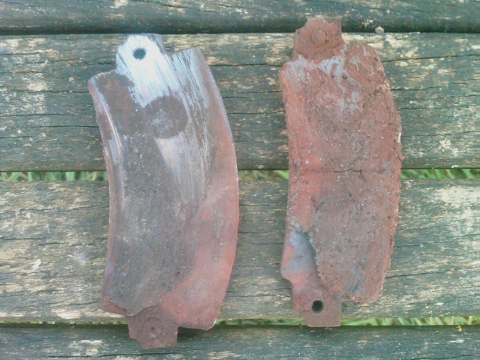

Arrivée en Bretagne, nouveau bruit à l'arrière, je pense à un roulement mais au démontage ce sont encore mes plaquettes du coté droit qui ont disparu alors qu'il y a deux mois tout allait bien.
En fait mon étrier à plus ou moins grippé, au freinage la plaquette venait sur le disque mais ensuite restait collé dessus. Du coup des accélérations d'escargot et une odeur de brûlé régulière après un gros freinage
Les plaquettes cela se change quand c'est usé pas avant car ça coûte quand même:
Celle de droite elle part en morceau, elle a tellement chauffé qu'elle à une espèce de couleur rouge et qu'elle s'effrite à la main.
Récupération d'un étrier sur mon ancienne monture avec des plaquettes pratiquement neuves et hop j'ai retrouvé des freins (en fait la voiture ne freinait plus que de l'avant) et même le frein à main.

Y en a une qui a comme qui dirait eu bien chaud.
