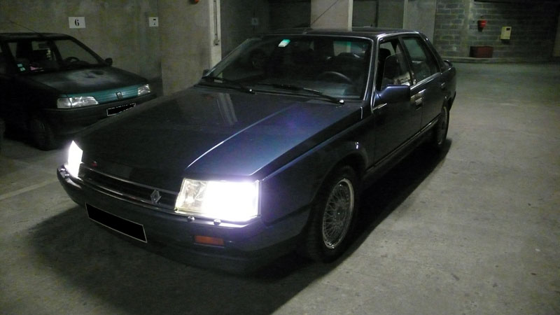

Petit tour de roue de 140kms ce matin avec miss turbo. Ma Safrane est toujours au garage donc...
La miss a passé les 120 000kms :
Tiens y a une 106 qui ne m'est pas inconnu......
Tu ne dors pas dans ta voiture ? :mrgreen: :mrgreen: :mrgreen: :mrgreen:
Cela doit lui faire drole de ce retrouver entouré d'autre voiture à ta r25 :grin: :grin: :grin: :grin:
Sinon toujours aussi Jolie :inlove: :inlove: :inlove: :inlove: :inlove:

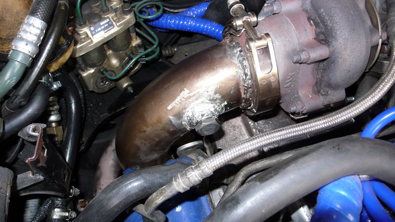

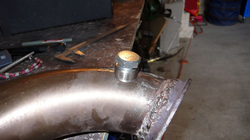

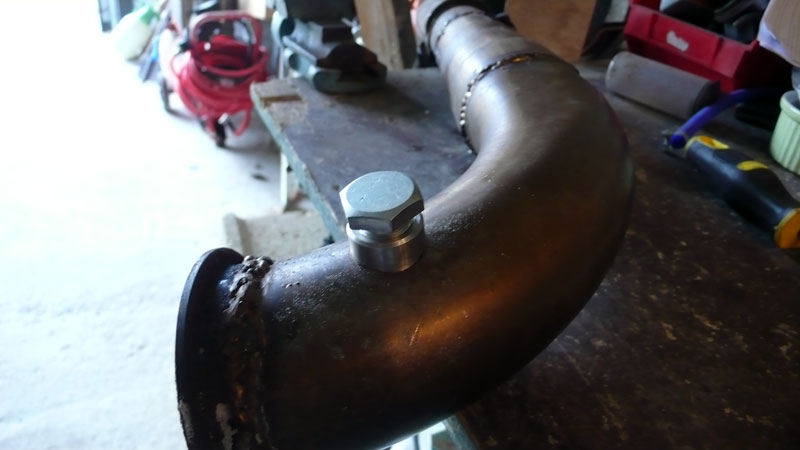

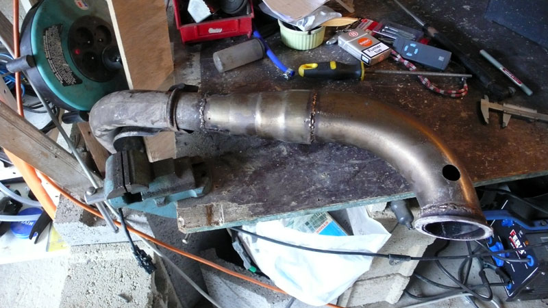

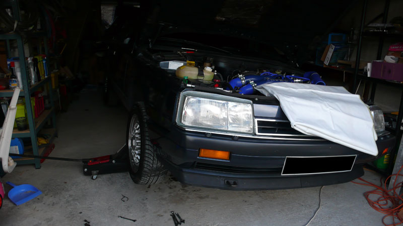

Les news du jour : L'émulateur de sonde lambda n'ayant rien donné de concluant, je me suis décidé à racheter une nouvelle sonde lambda (commandée sur oscaro) et à installer un insert de sonde lambda sur mon tube de descente du turbo.
Donc il faut lever la voiture assez haut pour pouvoir passer le tube de descente en dessous de la voiture :

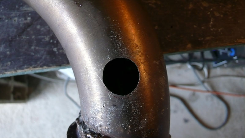

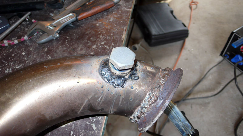

Perçage à 23mm :
Prêt à souder :
On soude (c'est pas beau mais ça tiendra bien jusqu'à la ligne inox) :

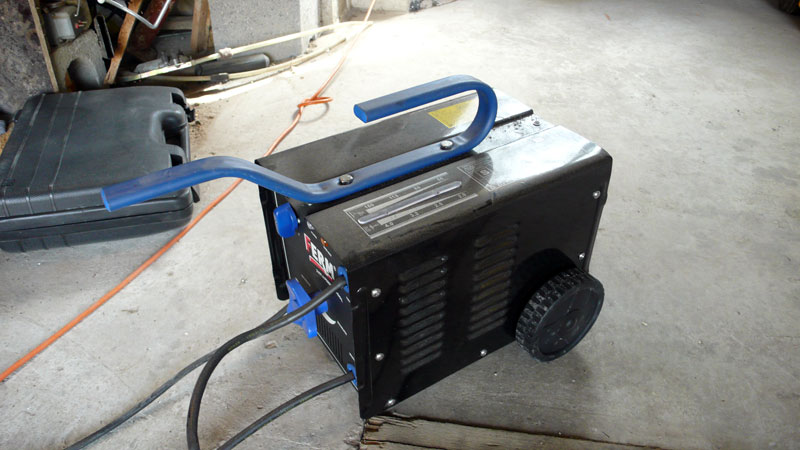

Mon fidèle poste à souder :

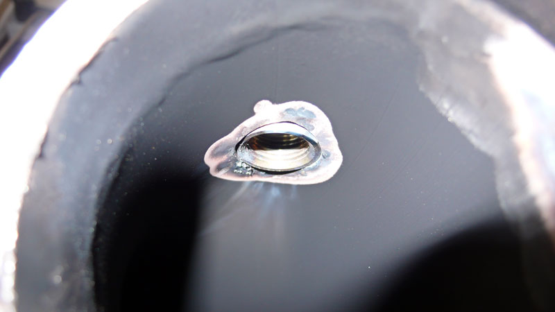

Vue de l'intérieur :

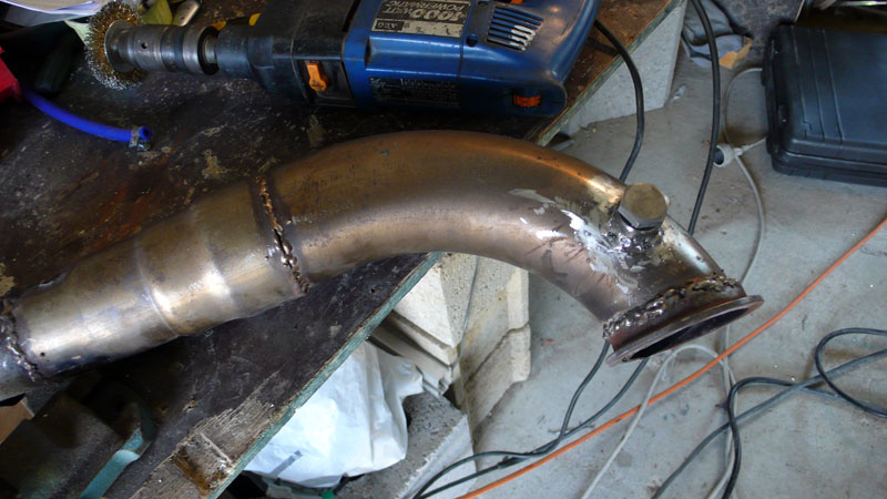

J'en ai profité pour réparer une petite fuite :

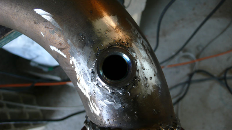

On ébavure bien le surplus :
C'est déjà plus présentable :

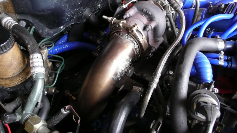

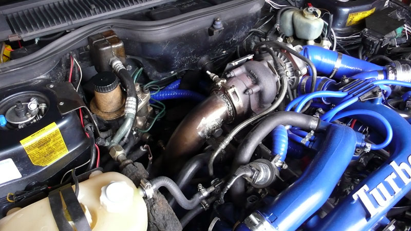

Remontage :
le plus dure est passé :mrgreen:
toujours un sacré boulot pour bosser sur ces prv :lol: :lol: :mrgreen:

pas evident de souder avec ces poste la :? je vais m'acheter un mig dans le futur :roll:
