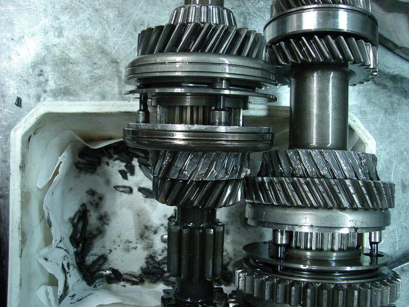

Boite ME5T de 605/XM V6 ph1.
Quand on monte un 2.0 XU turbo de 300-400ch bien coupleux bizarrement la petite boite BE3 (généralement d'origine 205td) ben ça lui plait pas trop ou en tout cas pas longtemps:
Du coup passage en boite ME et on en parle plus, sur les ph2 c'est une autre boite mais qui n'a pas de cloche pour XU donc pas de retours d'expérience extrêmes comme avec la ME (500++ ch, +/- 60 m.kg et RAS).
Il y a une version compactée et 4x4 de la ME5T classique dans la 405 T16 mais la boite de transfert est trop fragile à moins d'aller voir un spécialiste et de mettre pas mal de ronds dedans.
