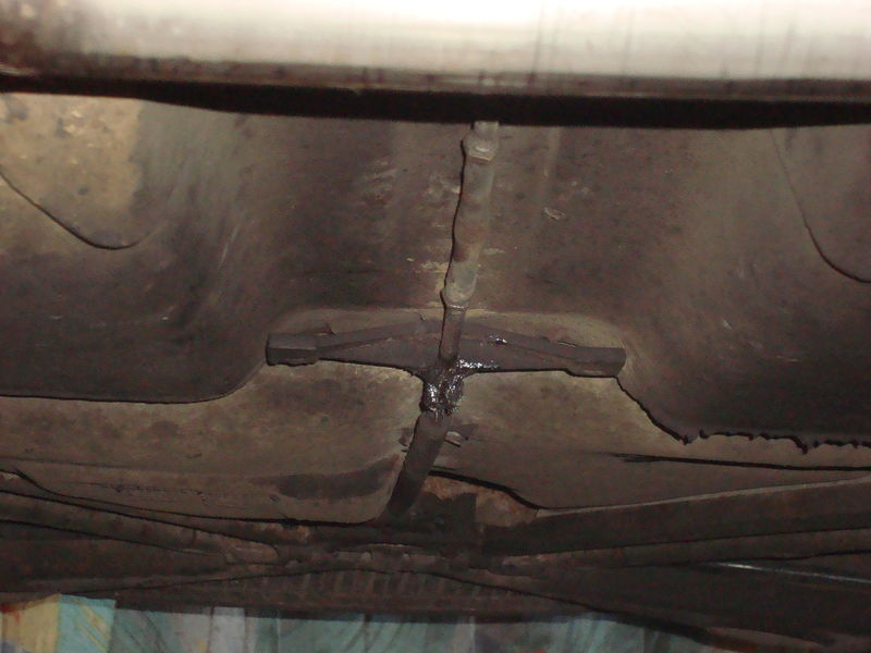

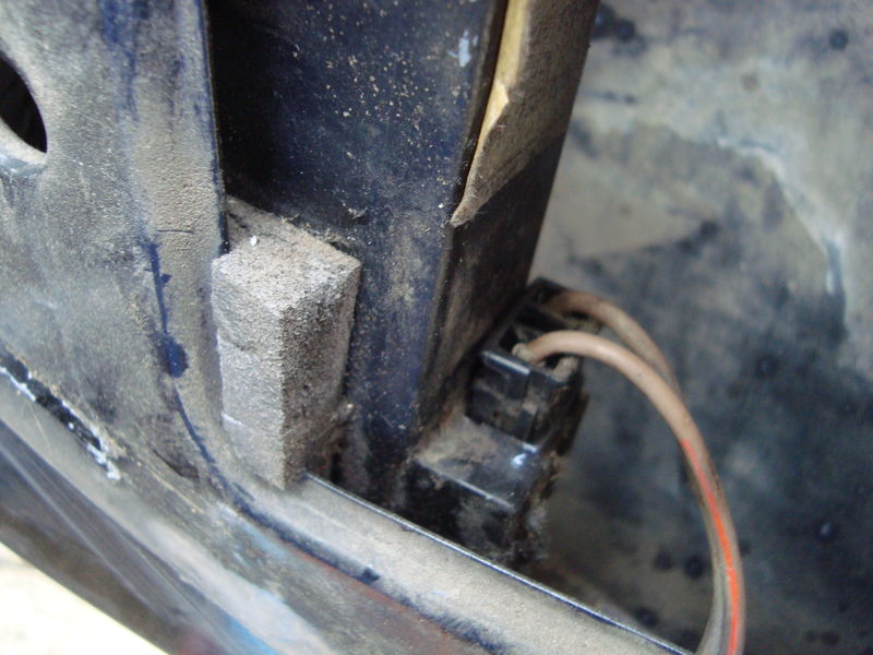

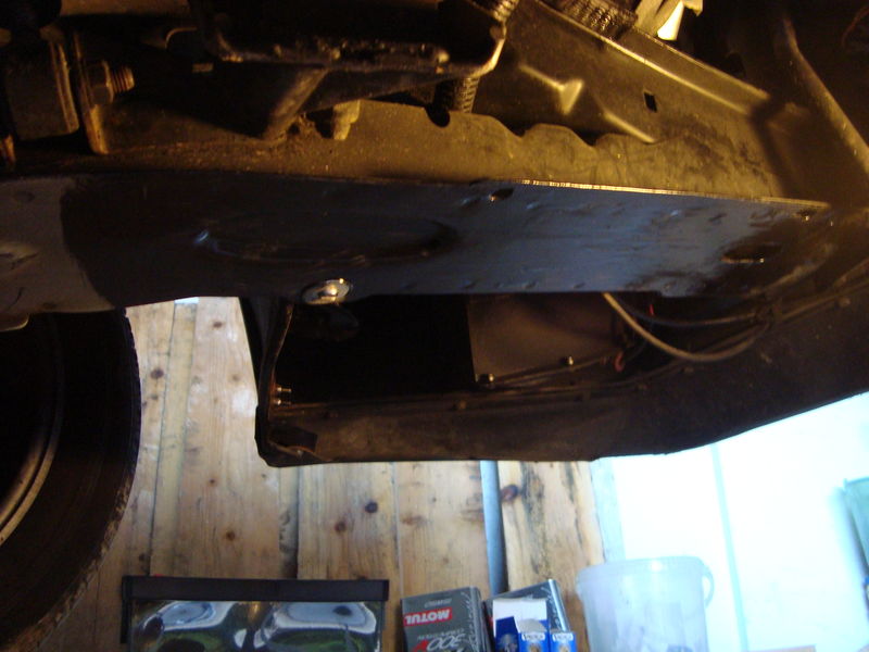

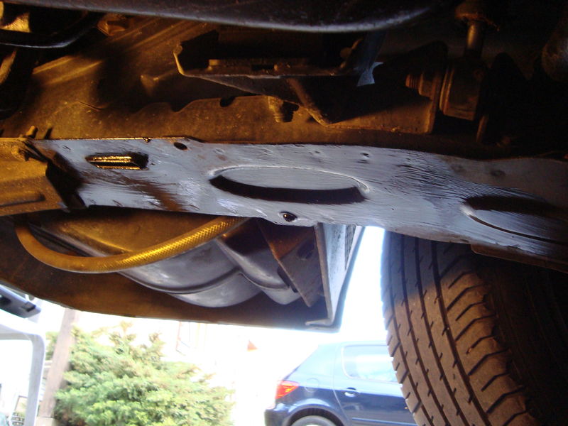

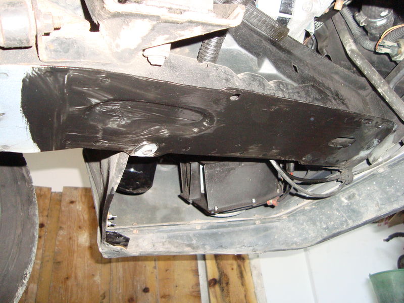

traitement des longerons
resserrage et graissage frein à main

Salut Cooldrick
Pour ton longeron partie avant, n'hésite pas a injecter de la cire corps creux par les trous visibles, et après tu sera tranquille.
J'ai les mêmes bidons d'huile à la maison mais ils ne sont pas encore dans la voiture.

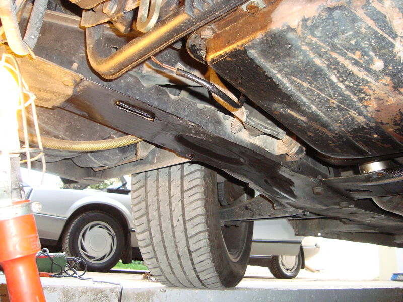

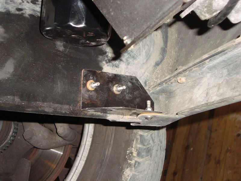

Qu'est ce qui lui est arrivé à ton carter d'huile? tu as rabaissé la 25 et elle frotte sur les dos d'âne :tmi:
merci messieurs :cool:
Benjamin a écrit :Salut Cooldrick
pour la cire, je n'y avais pas pensé :wasntme: tu en trouves ou ?
waner1968 a écrit :J'ai les mêmes bidons d'huile à la maison mais ils ne sont pas encore dans la voiture.
oui pour le carter je ne sais pas trop ce qui lui est arrivée mais il est dans un état un peu chonchon :puke: :puke: |( |(

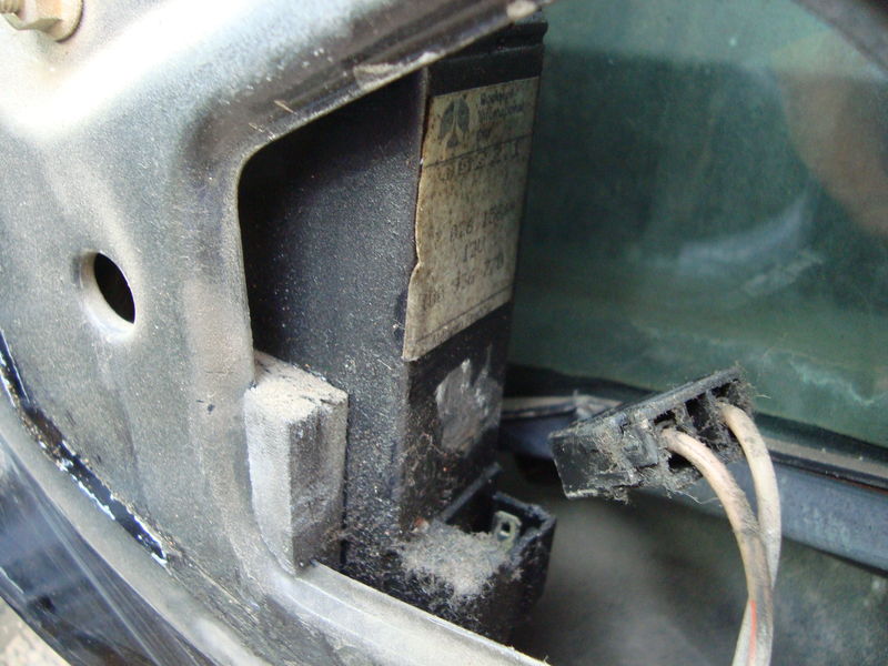

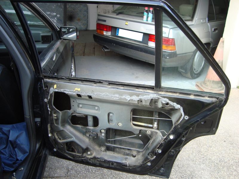

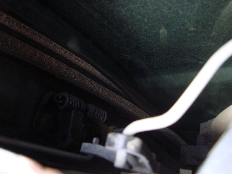

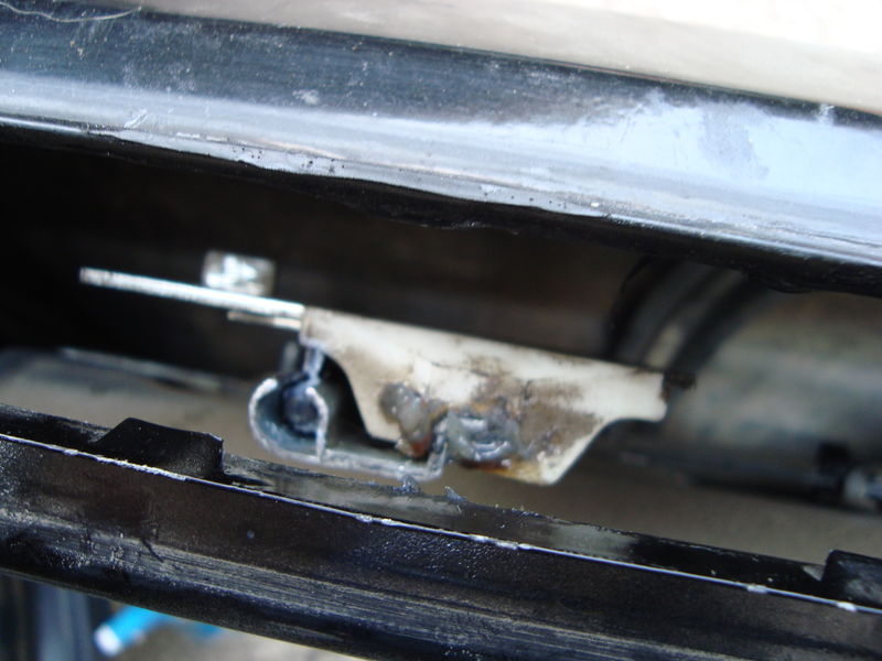

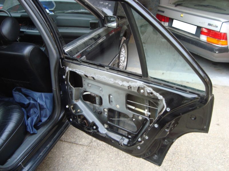

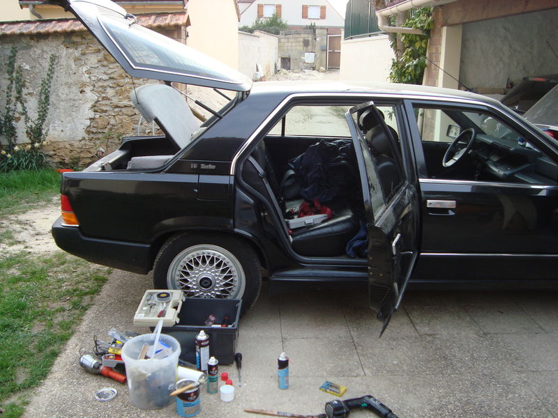

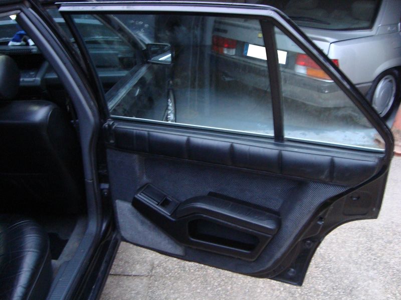

et cette aprem j'ai remis ça avec la portière arrière droite qui a eu droit à un démontage intégrale pour, à nouveau, la vitre qui lève lentement et ce :swear: de locquet à la :devil: :devil: :devil: qui ne descend pas.
après 2heures de boulot, verdict...décevant :devil:
photos tantôt.

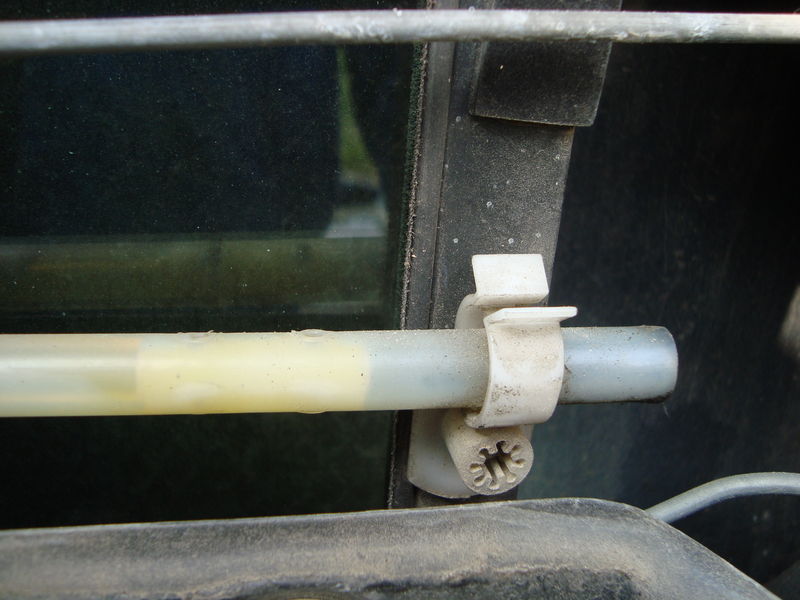

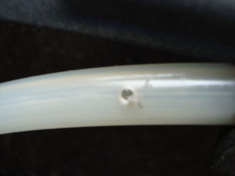

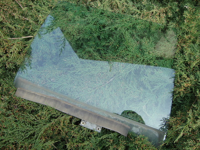

la gaine du léve-vitre
le moteur

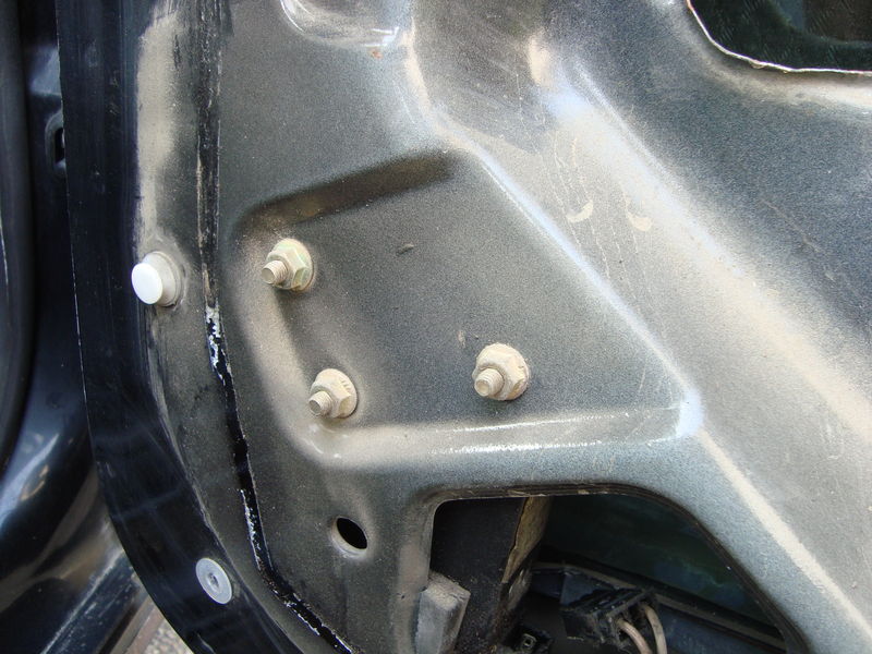

les attaches
tige locquet
petit trou dans la gaine pour graissage
et fini :sweat:
malgré le démontage et le graissage des différents élements avec différentes graisses, le résultat reste décevant ]:)
donc au final, moteur qui commencent a rendre l'âme.. :worried: certainement..
