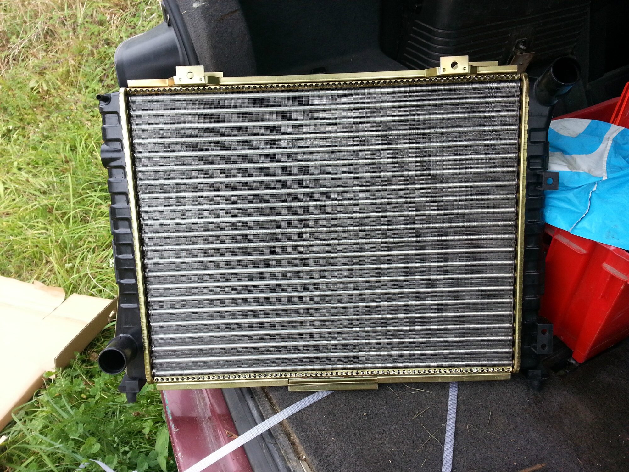

J'ai trouvé normalement un radiateur en Angleterre pour environ 200 euros avec les frais de port donc je vais le commander pour pouvoir l'installer après les vacances :blob3:
Re: C'est quoi ma nouvelle auto?
Jolie trouvaille, en neuf ?

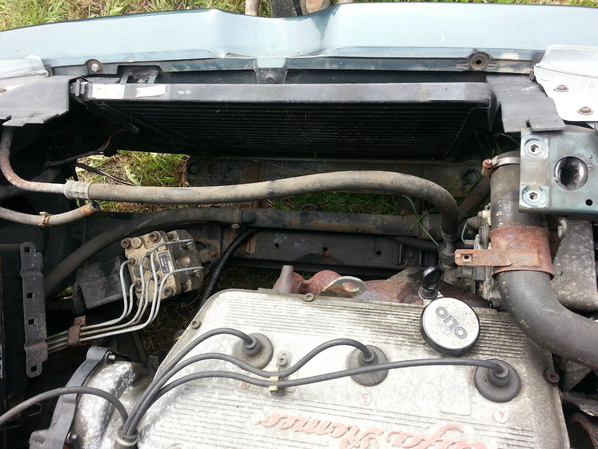

Dernier week-end en Bretagne remise en route de la bête :blob3:
Le changement du radiateur est un régal...
Pas besoin de démonter le radiateur de clim, toute la place possible pour bosser tranquille

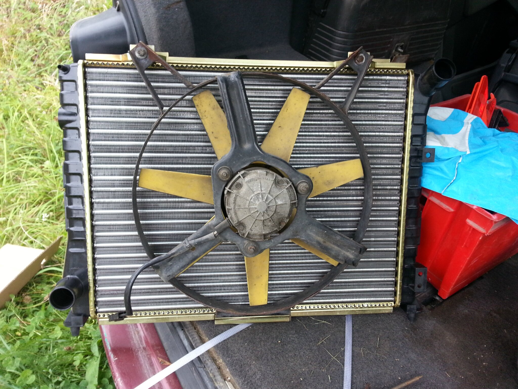

Le nouveau exactement aux cotes à part qu'il me semble un peu moins épais mais toutes les durites et capteurs se mettent en place nickel.
Quelques accessoires plus tard

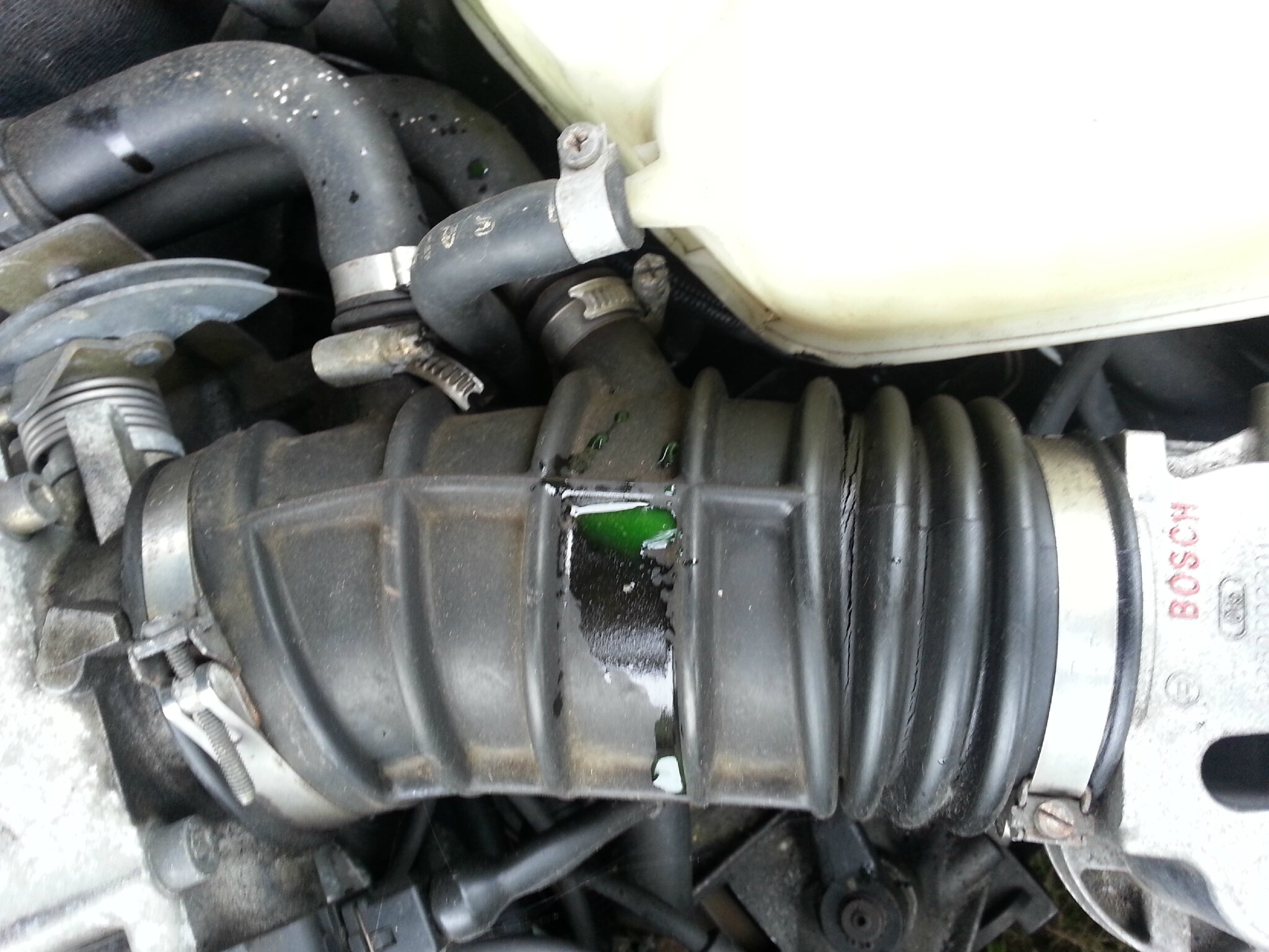

Une fois remise en route, arrête d'urgence car fuite de carburant sur une durite déssérée.
Mon ralenti fait toujours le yoyo mais j'ai trouvé pourquoi:
Le liquide de refroidissement c'est juste lors du plein du réservoir par contre ce qui est plus ennuyeux c'est la durite entre le débimètre et l'entrée du moteur. Ici en gros plan :
Malgré quelques recherches sur le net je n'arrive pas à en trouver une de rechange (j'essaye même pas chez Alfa je n'ai pas encore gagné à Euromillions :mrgreen: ). Je pense dans un premier temps combler le trou avec du silicone élastique histoire de récupérer une gestion correcte de mon mélange.

Y manque vraiment pas quelques choses devant ? :mrgreen: c'est fou la place de laisser :shock:
Messages : 1771
Même si celle de l'Alfa est différente cette famille de caisses a reçu le V6 PRV et le V8 3.0 32v Ferrari (modifié) donc possible qu'ils aient prévu large devant même sur la version Alfa, et le 4 cylindres turbo qui lui y était monté à l'échappement devant et penche vers là en plus.

En attendant tu peux essayer de la réparer avec ceci :
http://www.leroymerlin.fr/v3/p/produits ... -ml-e58795
J'ai un ami qui a eu le même problème que toi (durite craqué), il l'a réparé de façon provisoire au sika noir. Bilan une colle qui tient bien face à la chaleur du moteur et une durite qu'il n'a finalement pas encore changé.
Oui c'est le style de truc auquel je pensais, j'en ai utilisé aussi du noir pour faire des joints entre mes ardoises donc pour le moment ce sera ma solution temporaire (qui risque de durer :diable7: )
waner1968 a écrit : Oui c'est le style de truc auquel je pensais, j'en ai utilisé aussi du noir pour faire des joints entre mes ardoises donc pour le moment ce sera ma solution temporaire (qui risque de durer :diable7: )
Il existe en noir en effet, ce sera une rustine en attendant la pièce rare :fouet:
