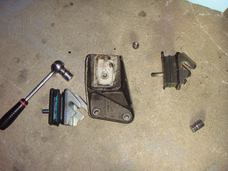

ensuite une partie des piéces dans le coffre

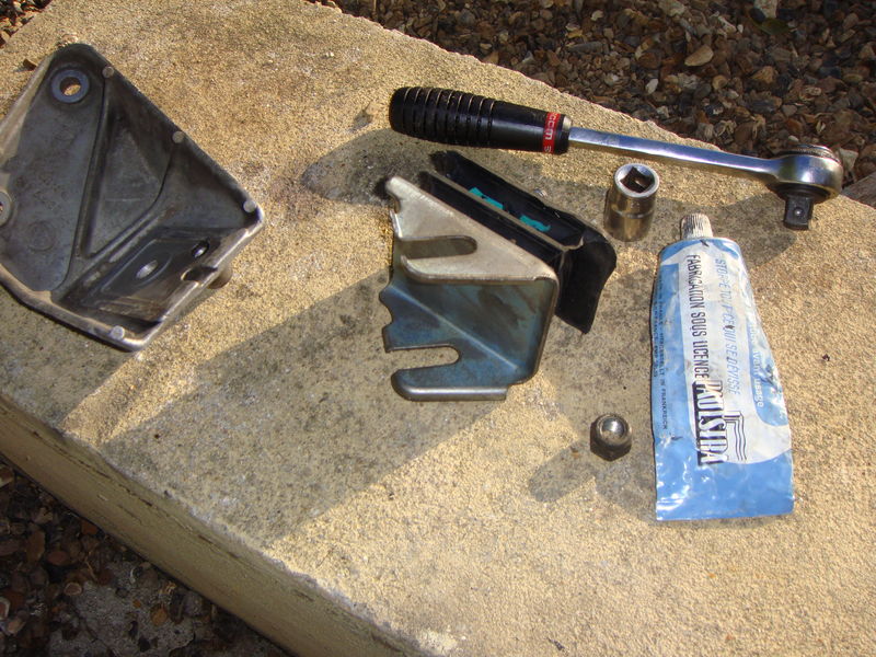

les fameux silenblocs tout beaux tout neuf :inlove:

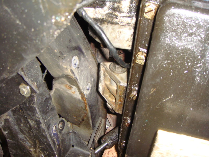

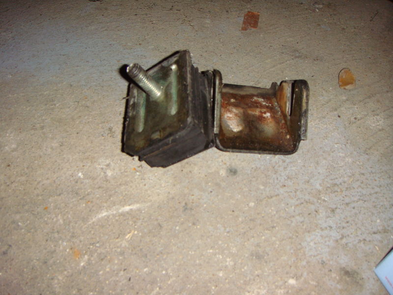

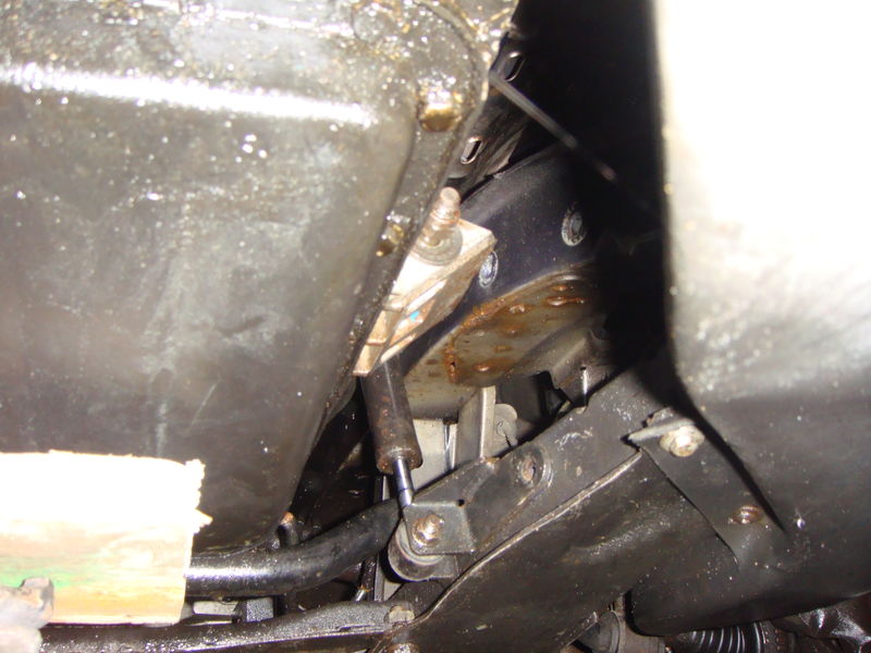

voila celui coté gauche démonté
et la photo de l'emplacement du silenblocs, c'est un peut rouiller mais rein de méchant c'est juste superficielle :D
et pis une fois un petit nettoyage du support c'est enfin prés pour le remontage
une photos de l'ensemble

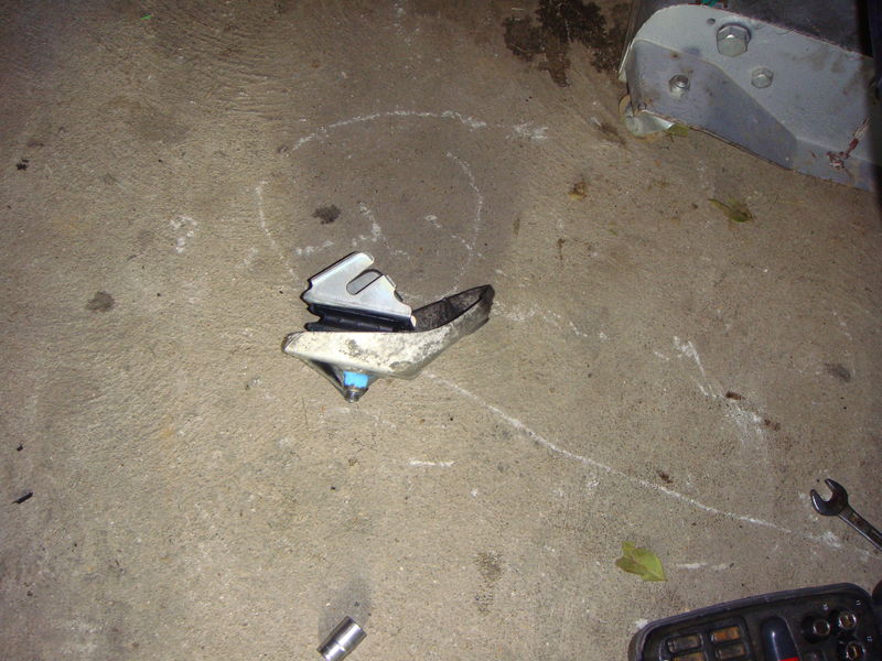

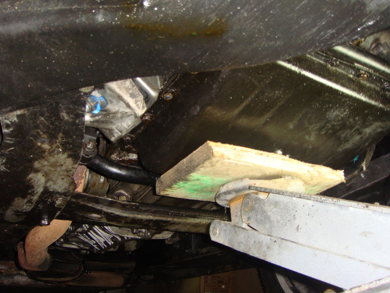

maintenant on s'attaque au coté droite,il a fallu démonter le garde bout pour accéder au vis
une fois démonter et la encore de la rouille superficeille
et pis le silenblocs complétement arraché :shock:
l'autre était aussi arraché mais pas a ce point la quand méme
Voila le silenblocs gauche en place :D
et pis encuite le droite

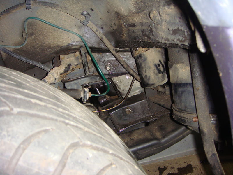

j'ai fait exprés de laisser la graisse sur les longuerons méme si c'est aps tés éstétique au moins sa protége de la rouille :lol:

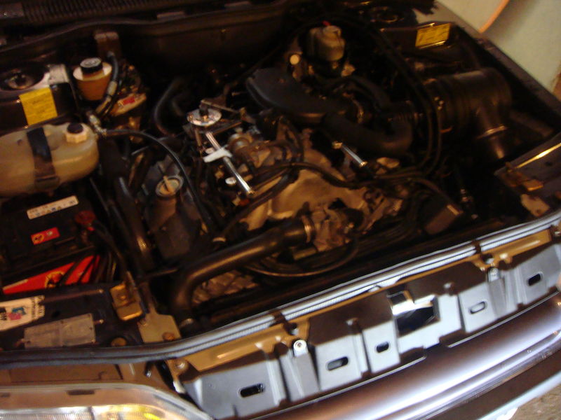

et ensuite le moteur remis dans sont emplacement on blocs la vis de cahques coter qui relis le moteur au silenblocs :)

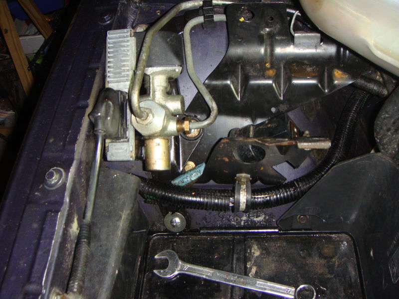

ensuite je me suis attaque au calculateur de la direction a assistance variable qui ne devais pas fonctionné
aprés le démontage
et voici le nouveau qui sort de mon stock de piéce venant d'une baccara qui avait 80 000 kilométres donc neuf :D
et puis une fois remonter sa donne sa
ensuite j'ai refait le pleins de liquide de direction assistée et pis c'est bon
je suis content car il n'y a plus de vibration monteur :D :D :D enfin pouvoir profiter un max du confort de la baccara :inlove: ,je vais ptete voir pour lui mettre des verrins moteur neuf aussi car il sont naz eux aussi :(
sa devrait encore régler les quelque pettite vibration encore amintenant mais c'est vraiment quasiment rien :D

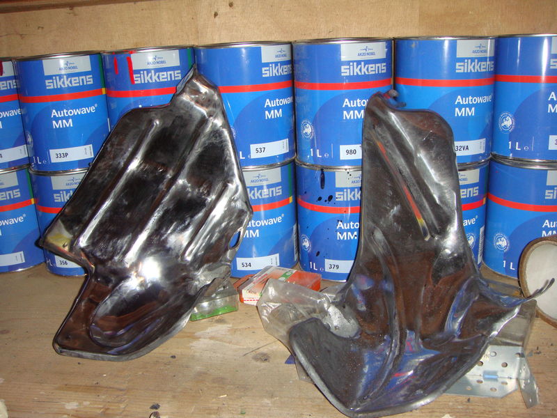

Voila une petit nouvelle de hier :D je me suis amuser a polir les caches pars-chaleur de la violette :)
Voila un peut le résultat :) il reste encore un peut de finition
Sinon je pense remonter tout sa samedi donc je vous ferait des photos :)

Aaaaahhhh en ce qui concerne la restauration de pare chaleur je suis devenu un chef dans ce domaine.
Super boulot, bravo à toi Kenankel25 :rock: :rock: :rock:
