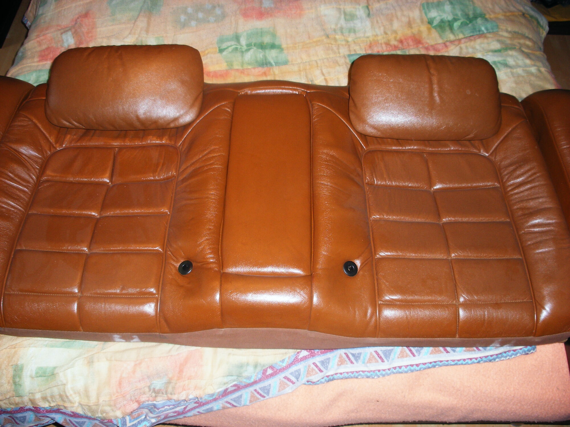

je viens de finir le dossier de la banquette arrière (complètement):
j'attaque l'assise :(

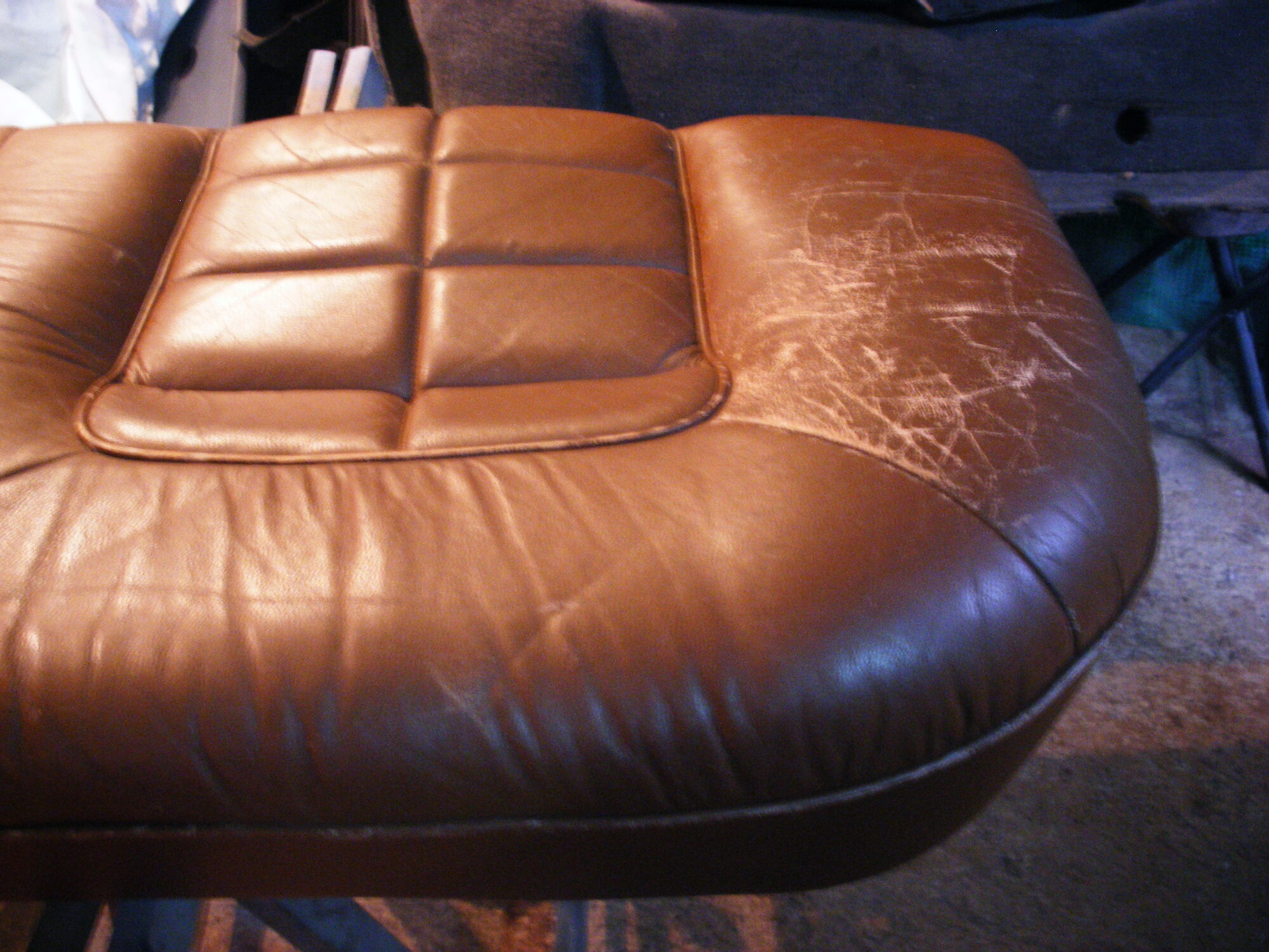

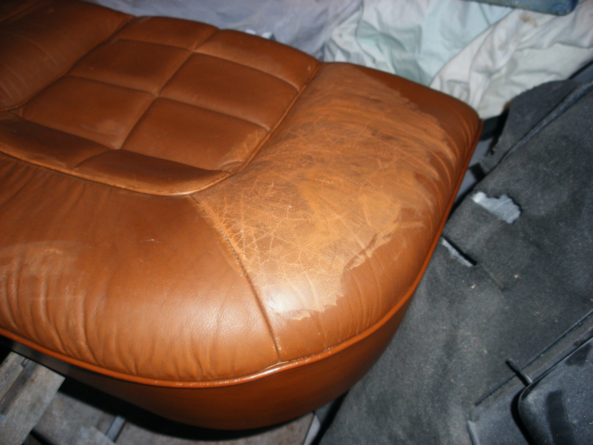

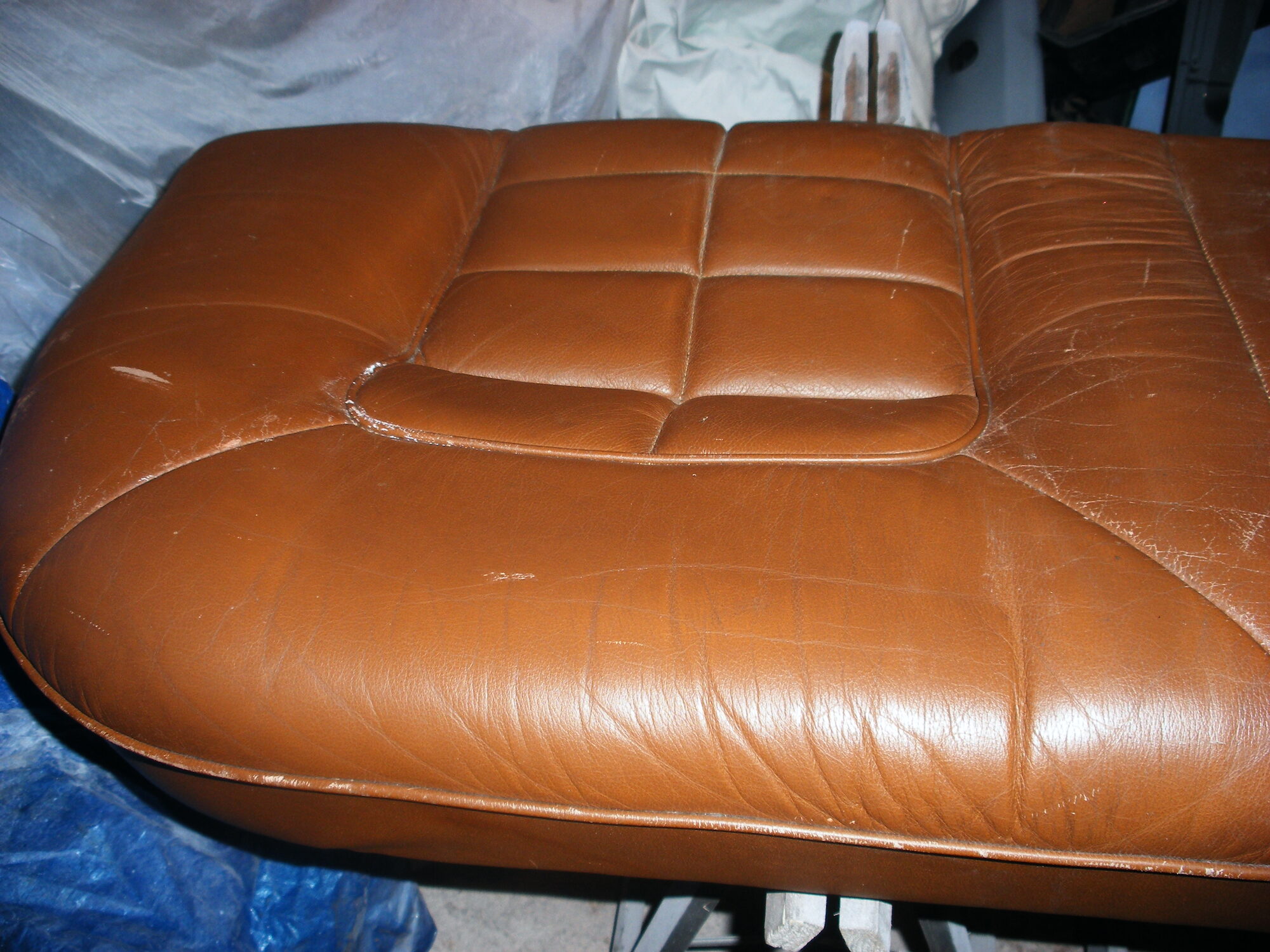

j'attends ma commande, la résine réparatrice, ainsi que le mastic cuir (magic alta) je crois que ça s'appelle comme ça?
il y a déjà, un peut plus de boulot :? mais c'est rien comparer à l'assise du siège conducteur :triste2

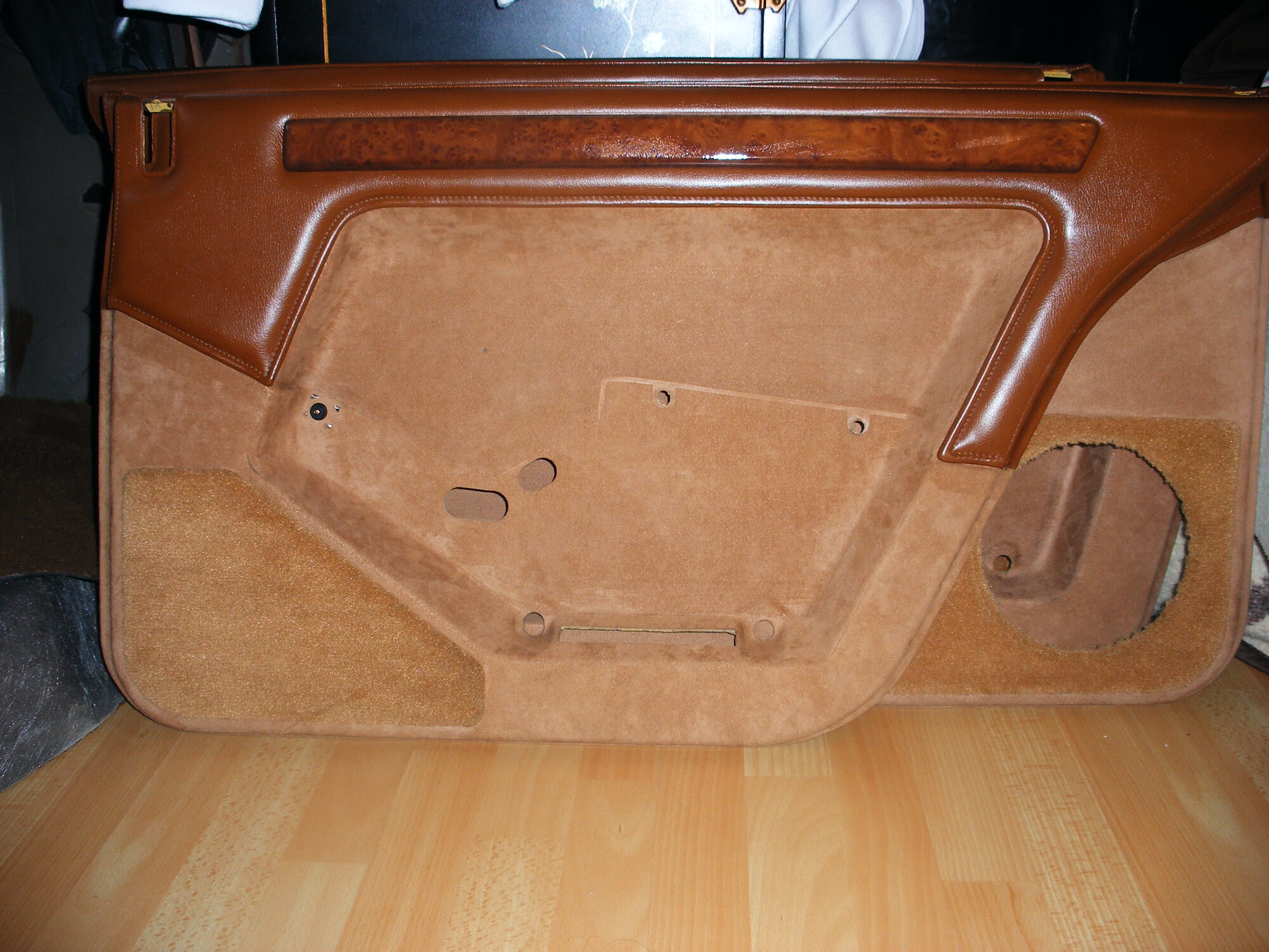

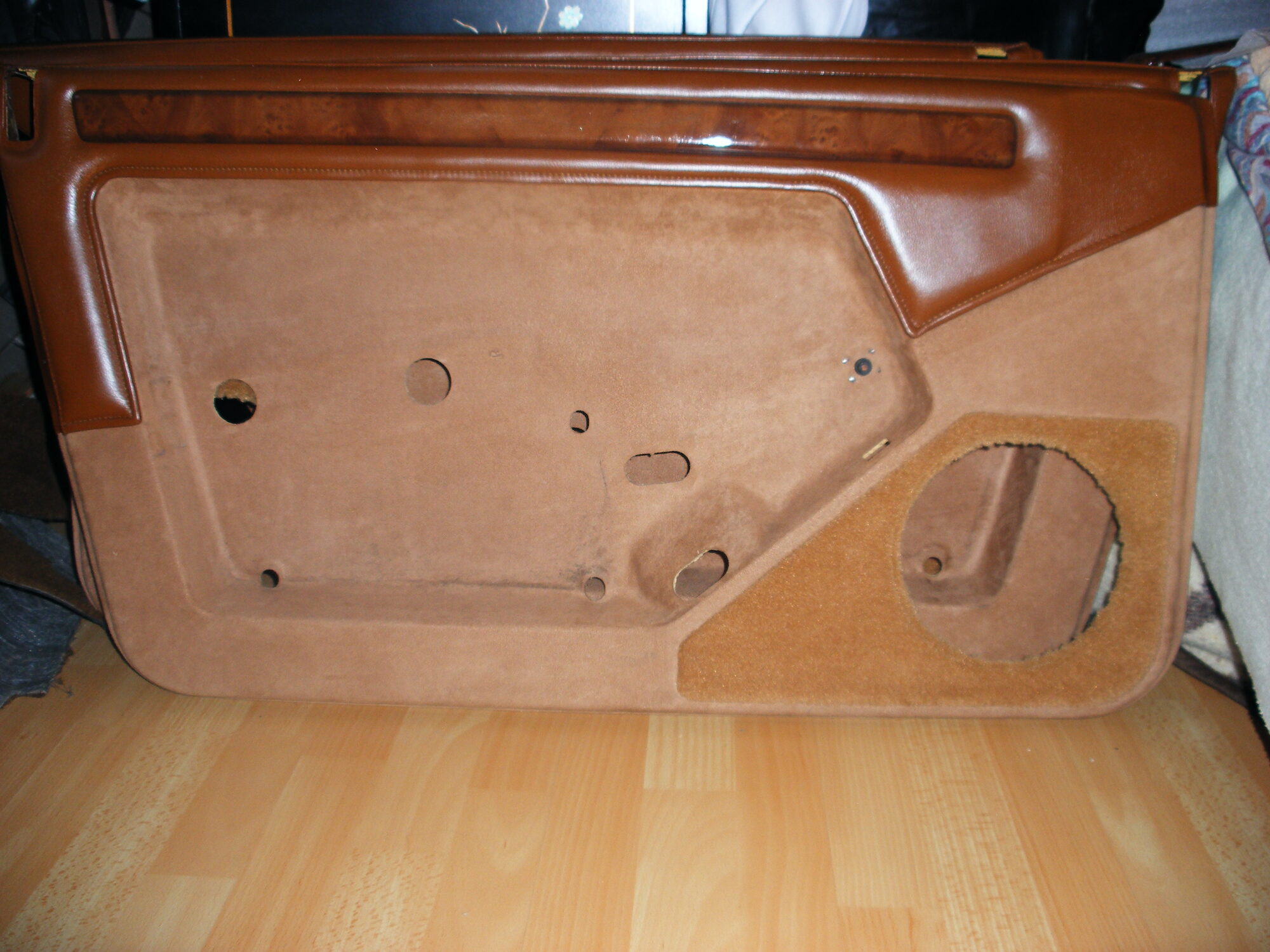

aujourd'hui, j'ai teinté les cuir des panneaux de portes et monté les baguettes:
je met que deux photos, mais les quatre sont fait ;)

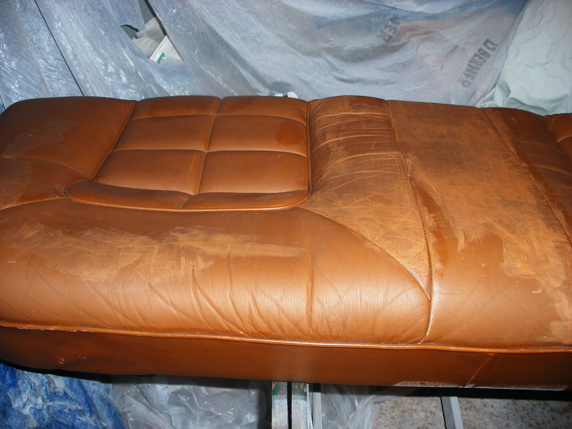

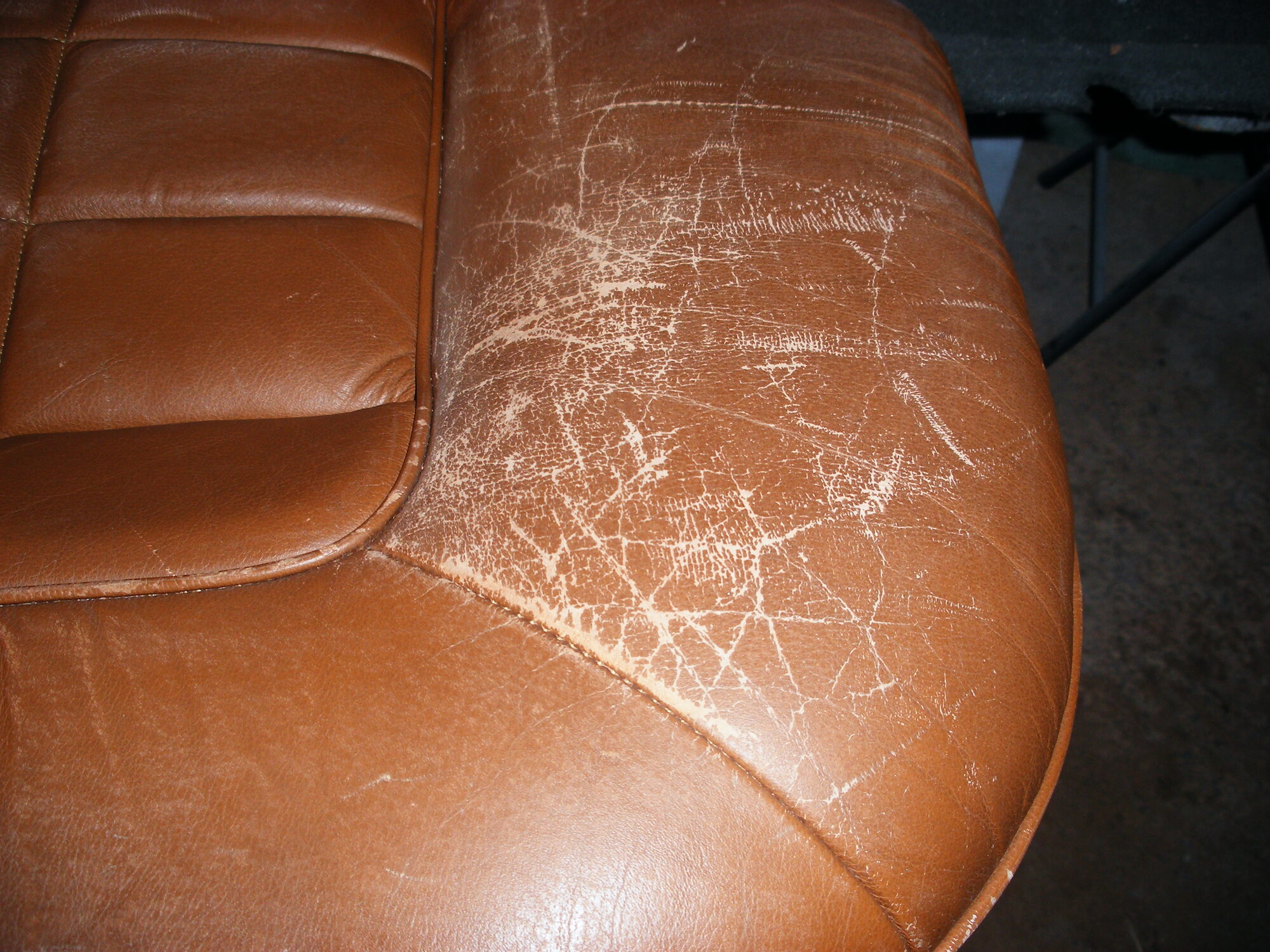

j'ai aussi attaquer le rebouchage des griffures et fissures dans l'assise de la banquette arrière:
la suite demain :mrgreen:
