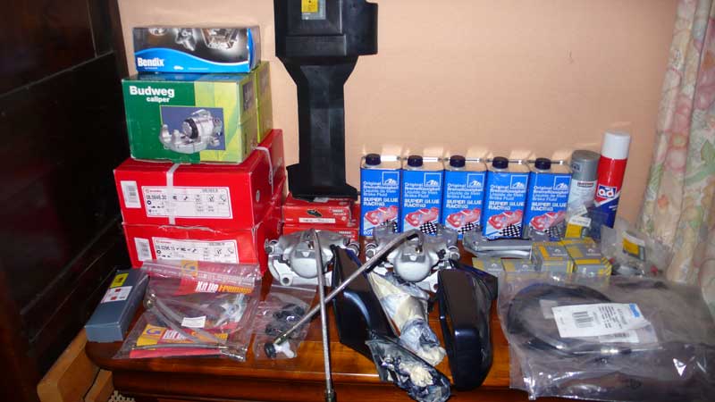

Se rajoute au à tout ça : 2 étriers arrières, 1 maitre-cylindre et 2 câbles de frein à main. Ca commence à devenir le souc :

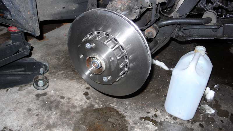

Disque et étrier déposés :
Disque neuf Brembo en place :
Un ptit coup de nettoyant frein sur le disque neuf pour éliminer la fine couche de graisse de stockage :

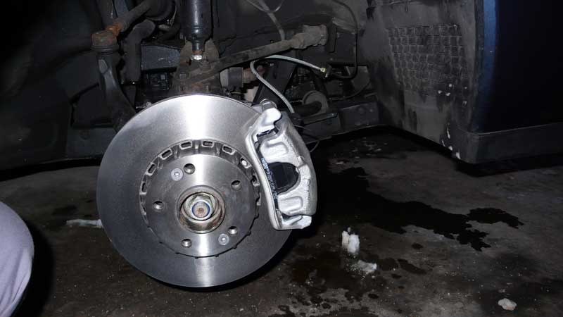

Au tour de l'étrier avec ses plaquettes Ferodo :
Côté conducteur terminé :

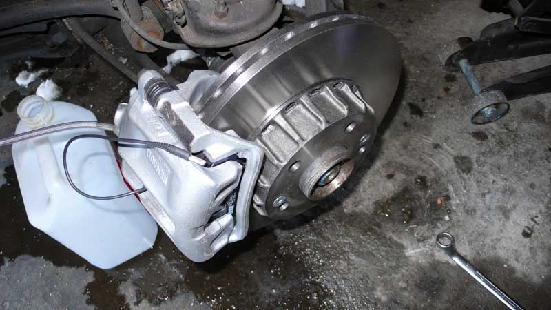

On attaque l'autre côté :

Joli les disques Brembo, tu as mis des plaquettes qui accrochent (genre Mintex) ou ce sont celles d'origine?

Pour les plaquettes, je remets du Ferodo (ça doit être du DS2500, faut que je regarde ça de plus près)
