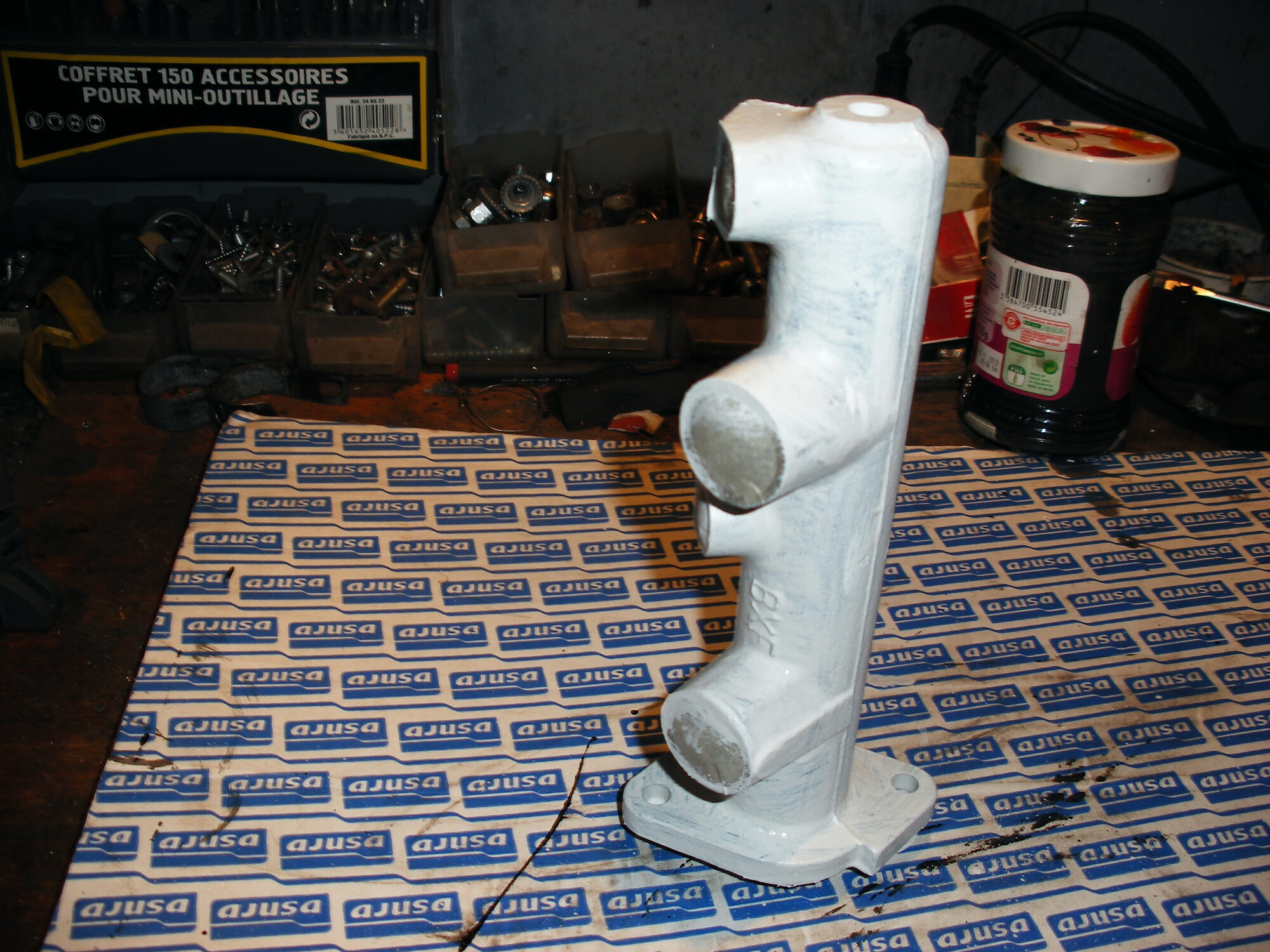

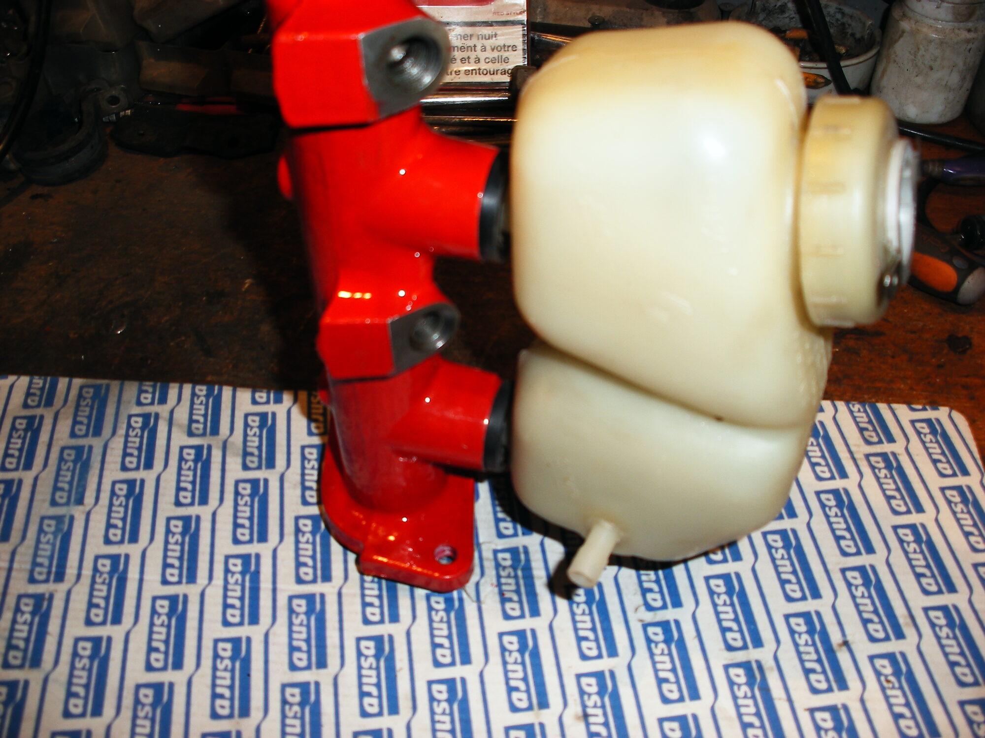

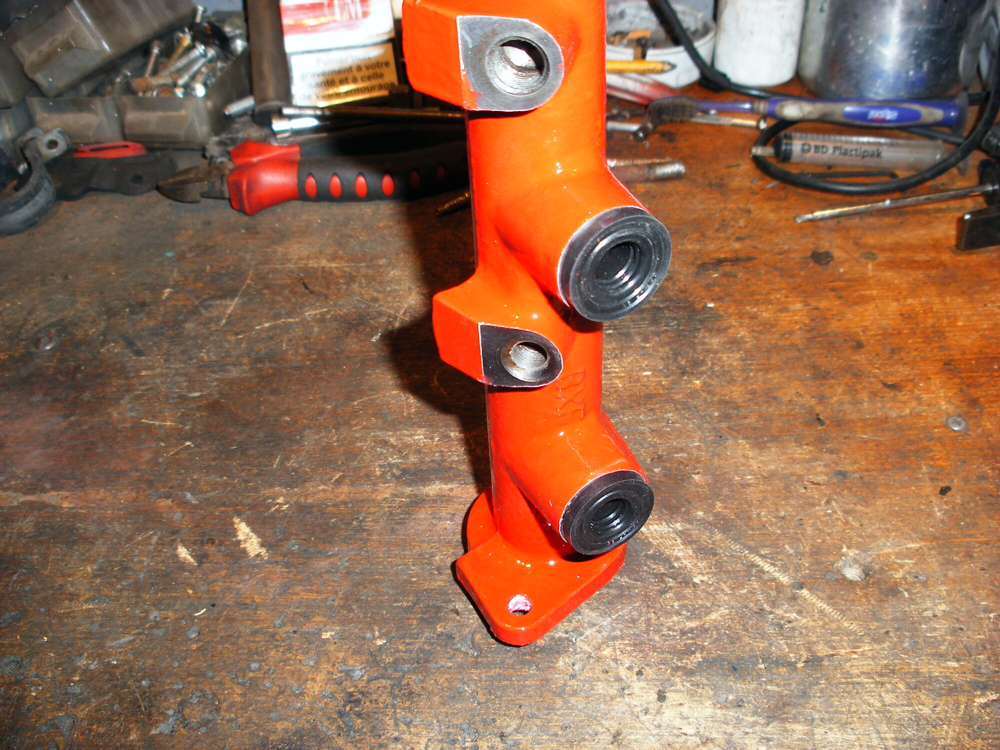

le maitre cylindre de frein:

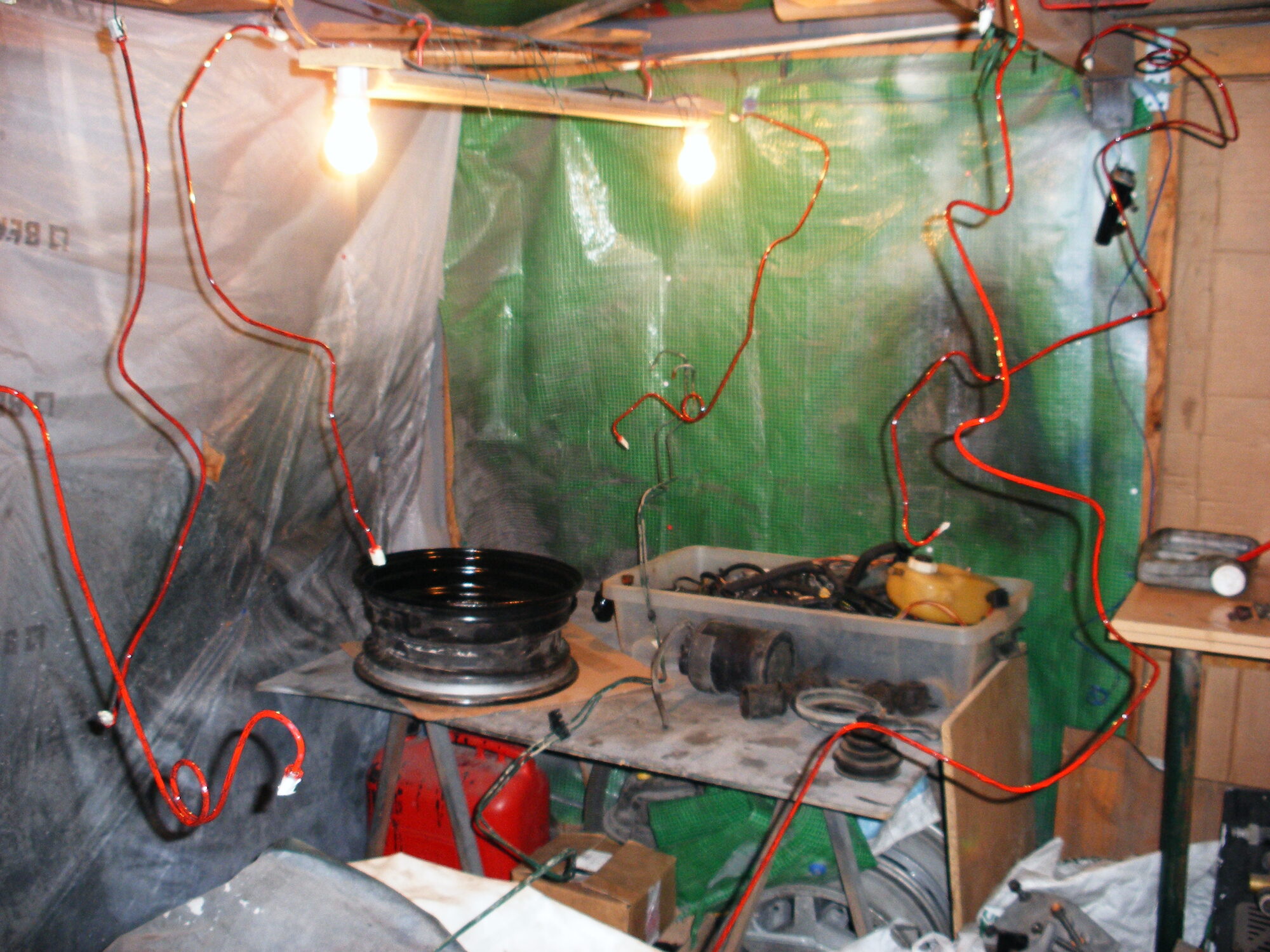

quelques tuyaux de frein, j'ai commencé par les plus faciles :mrgreen:
la couleur rouge, j'ai tester sur une clio 16s, bleu, ça rends pas mal du tout ;)
ça donne un peu de couleur, sans toutefois agresser les yeux :lunettes9:
par contre, c'est long, ces conneries :evil:

Superbe !
Moi par contre je viens de passer ma gtd au CT et je me suis fait tirer les oreilles parce que j'ai traité mes tuyaux de frein à l'antirouille...
Alors peut être que c'est parce que c'est pas sur toute la longueur ou parce que je suis tombé sur un pointilleux mais il m'a dit que normalement ça ne passe pas.

robin5wood a écrit :Superbe !
j'ai pris quelques renseignement, auprès d'un contrôleur!
on ne sais jamais, les points de contrôle changes souvent ;)
je lui est amené un tuyau peint, pour lui montrer.
pour lui c'est bon, si tout est uniforme. il y en a qui les laisse couleur cuivre, d'autres qui les refont, mettent même de la gaine thermo pour protection :shock:
pourquoi pas ;)
dans ton cas, le contrôleur, pouvais penser, qu'il y avait eu un problème sur les parties que tu as peintes et que tu à voulus cacher avec la peinture.
donc pas de zèle :mrgreen:
voila pour l'info ;)

Venant d'une autre source contrôleur, il m'a dit que si l'aspect n'est pas uniforme, c'est du maquillage donc recalé.
moi c'était juste pour traiter des petits points, pour ça qu'il a du le laisser passer, mais selon l'humeur...
Toi vu que c'est bien fait, je pense que ça va aller :)
Bonne continuation, super boulot !

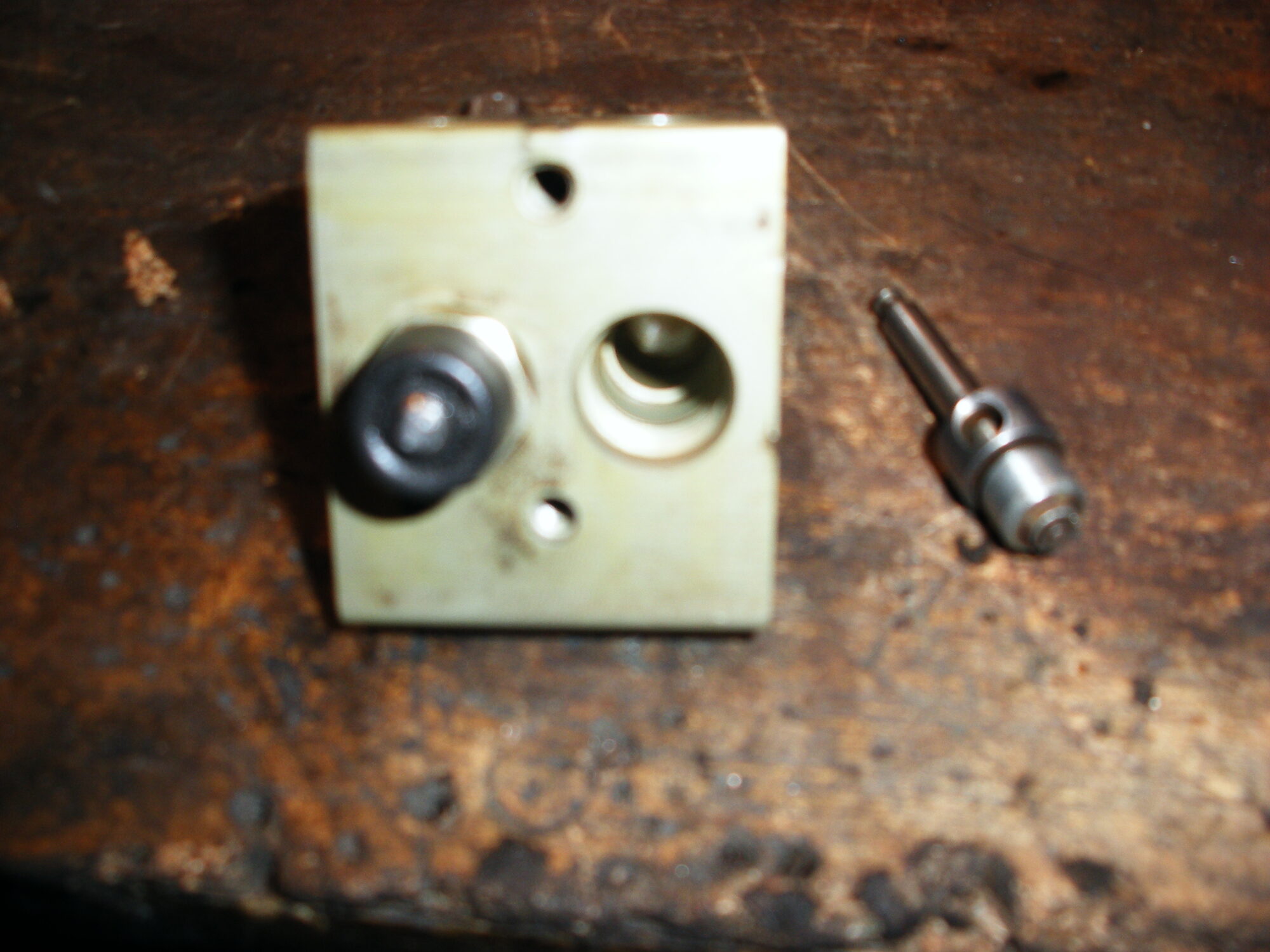

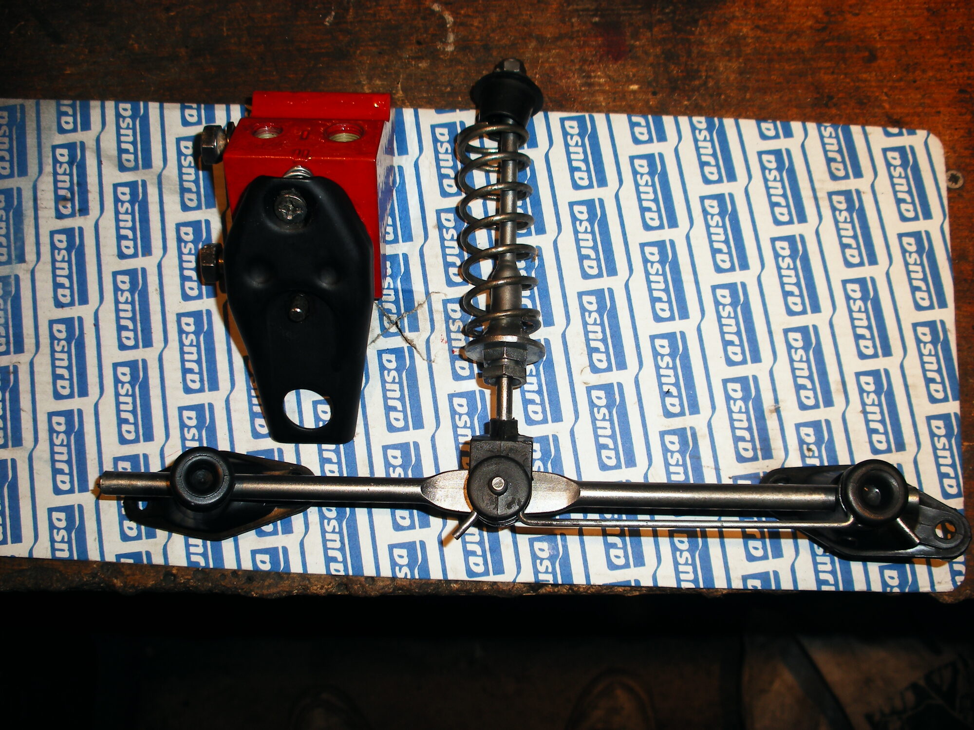

répartiteur de freins arrières terminé ;)
un bon nettoyage, de tous les éléments:
les joints sont impeccables, nettoyés avec du lubrifiant siliconé, puis reposés.
puis un petit ponçage, une couche d’apprêt, puis mise en peinture:

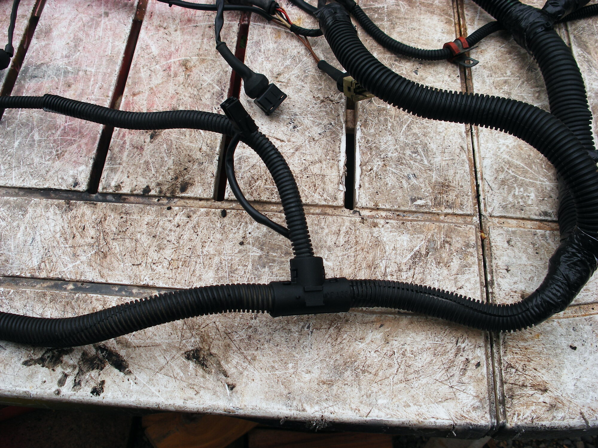

j'ai commencé à changer quelques gaines électriques:
