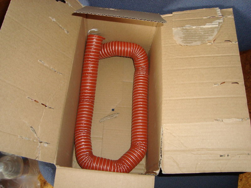

puis ma gaine en silicone en 39mm commandé chez gt2i le 26/03 devrait être en ma possesion le 06/05 :eek: :eek: :eek: :eek:
record battu niveau délai

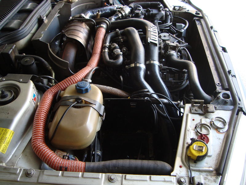

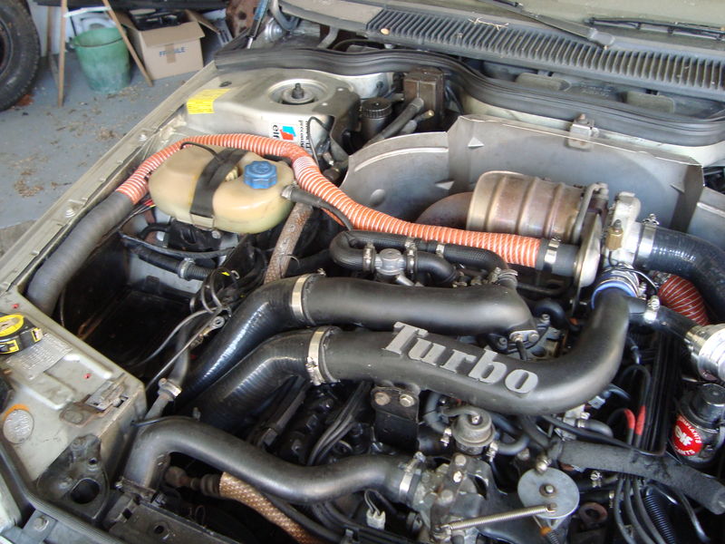

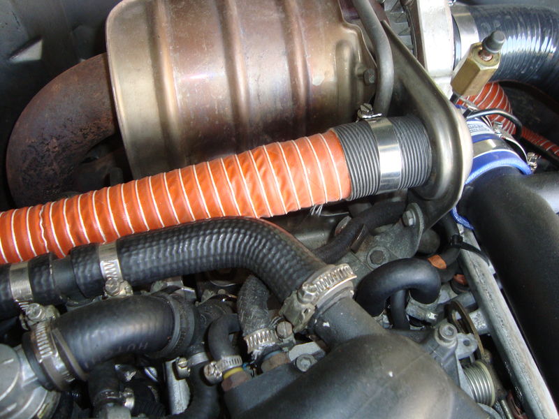

changement de la gaine de refroidissement d'air du turbo.

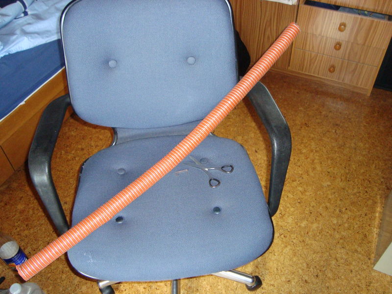

commandé chez gt2i et enfin reçu depuis peu
c'est du 38mm ce qui est un peu juste donc un petit coup de bricole
enfin reçu :eek: :eek:

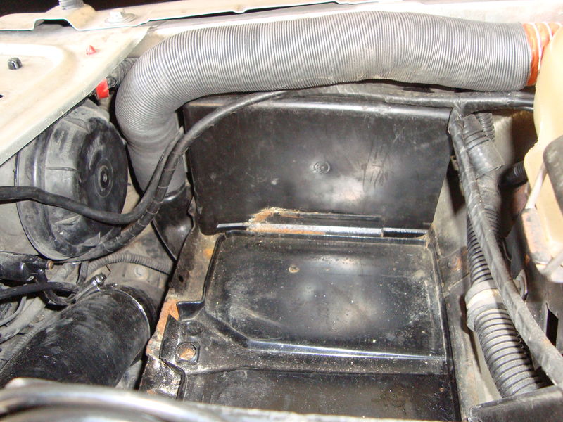

j'en ai commander qu'un mètre par ce que l'ancien finissais entre le bloc et le bac à batterie mais pour le branché sur l'echangeur, il en faut presque 2 mètres pour bien faire.

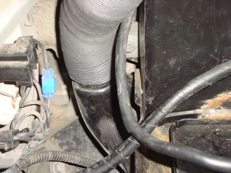

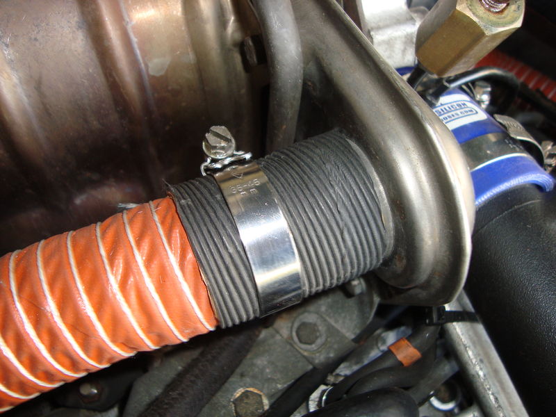

couper l'ancienne gaine pour faire un manchon et mis un collier de 25-35mm

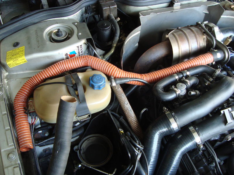

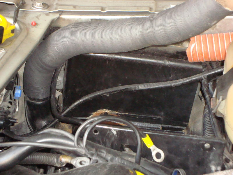

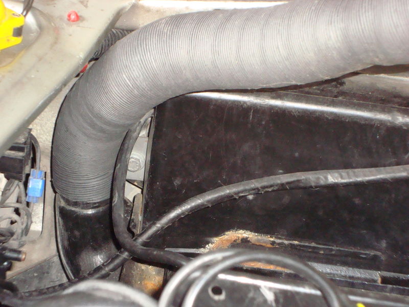

celle-ci ne fut pas simple a enmancher :envy:
mais elle y est

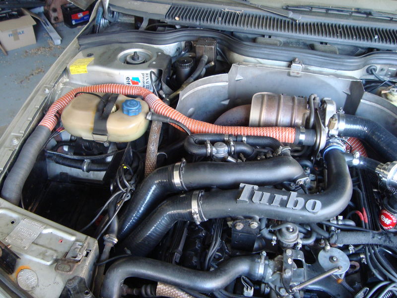

voilou :tmi: :tmi: :tmi:
pour mieux faire il m'en faudrait une en silicone noire ou bleu
de 2 mètres.donc faute de mieux......
Ça va ça choque pas trop
