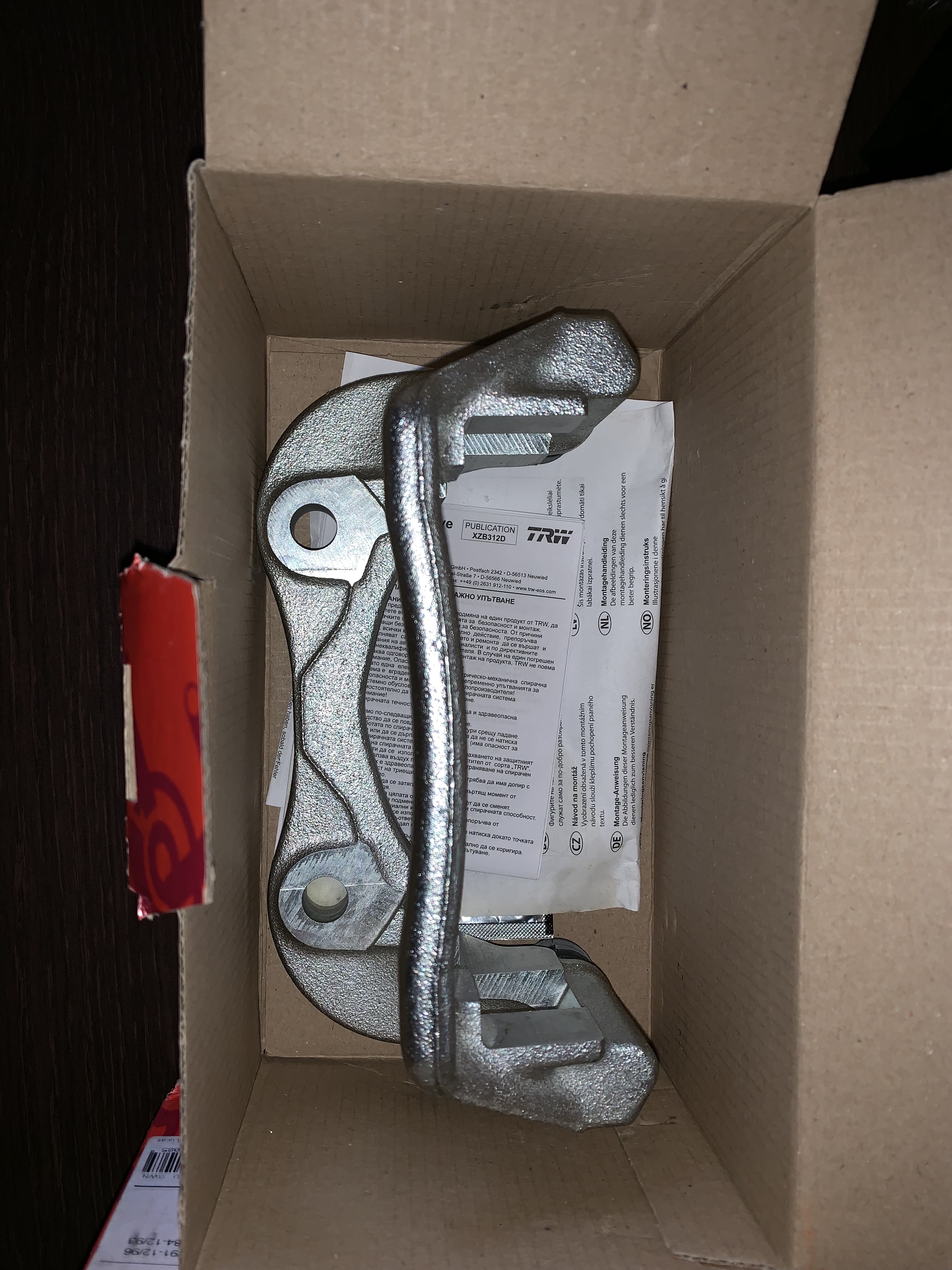

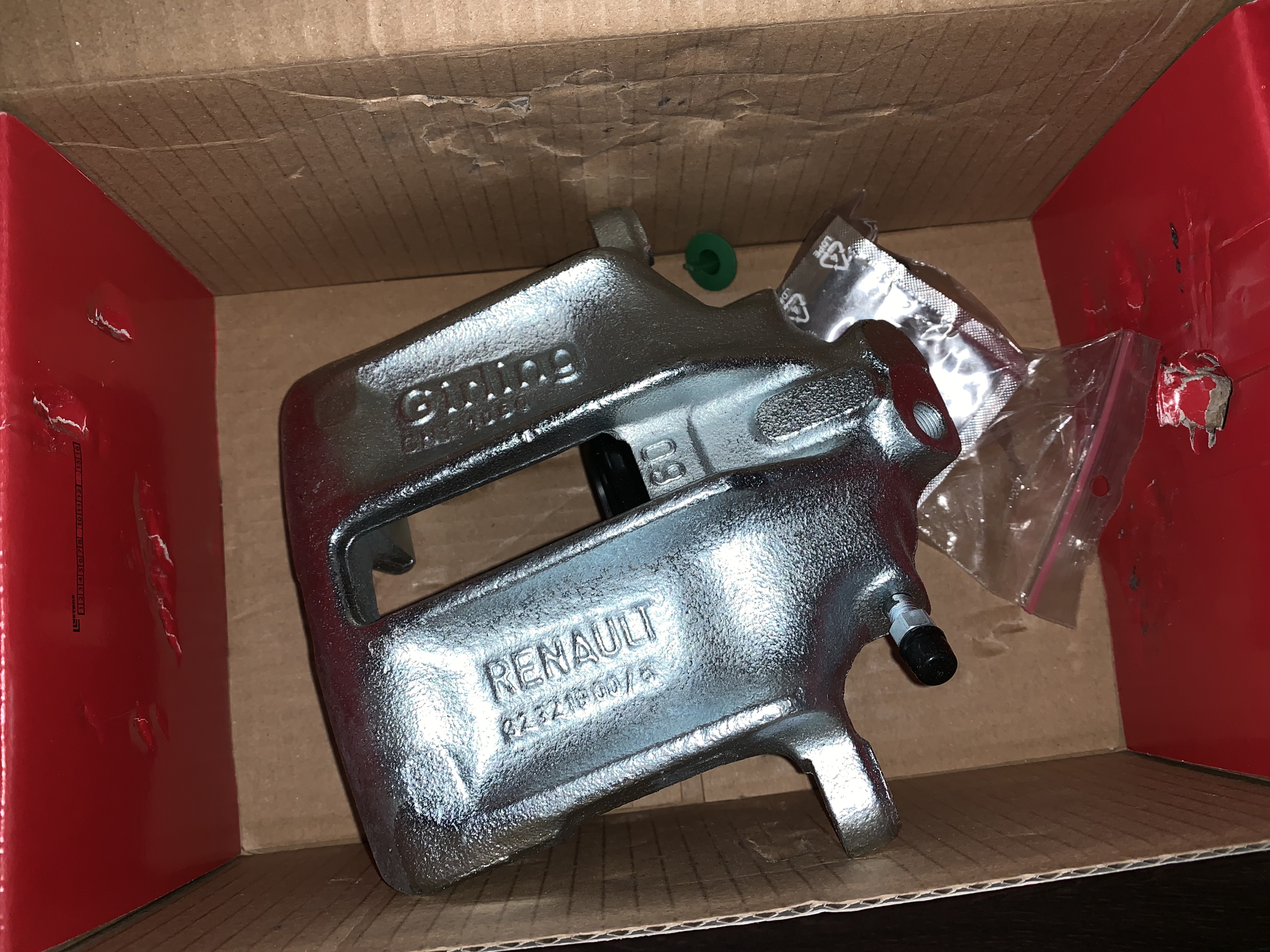

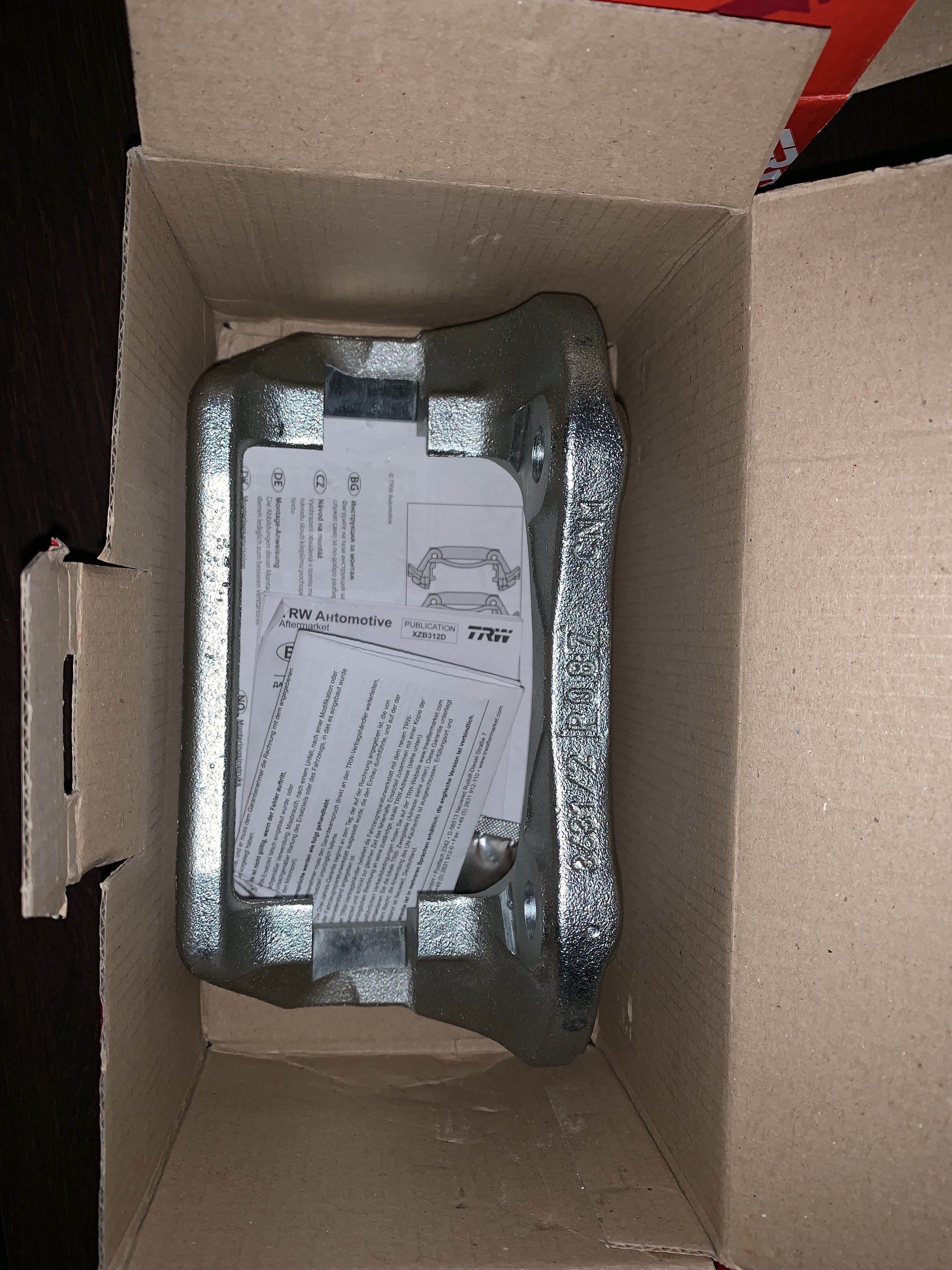

Les dernières news, changement des étriers avant pour du neuf (un étrier commençait à gripper et les colonnettes avaient vraiment trop de jeu) :

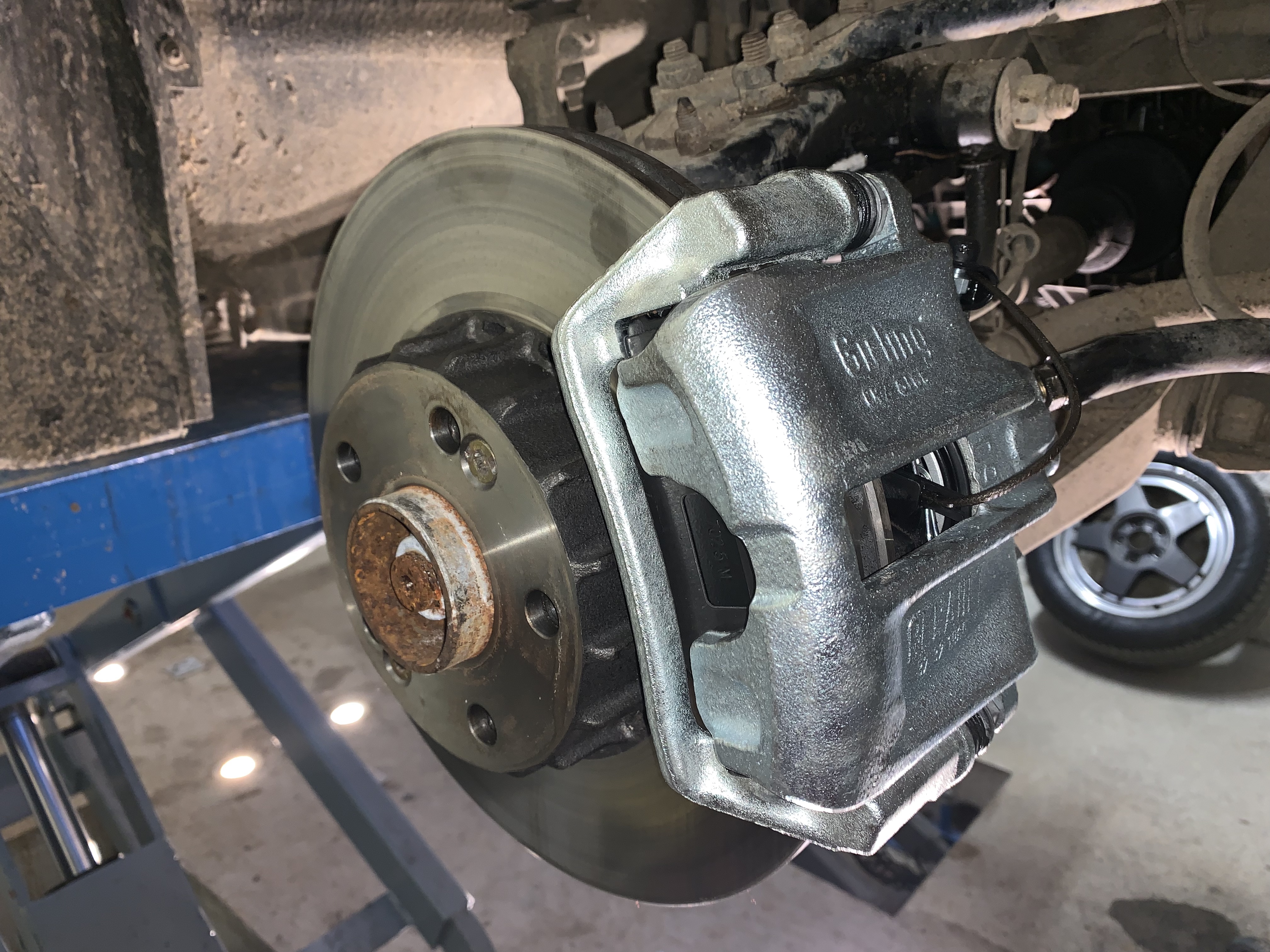

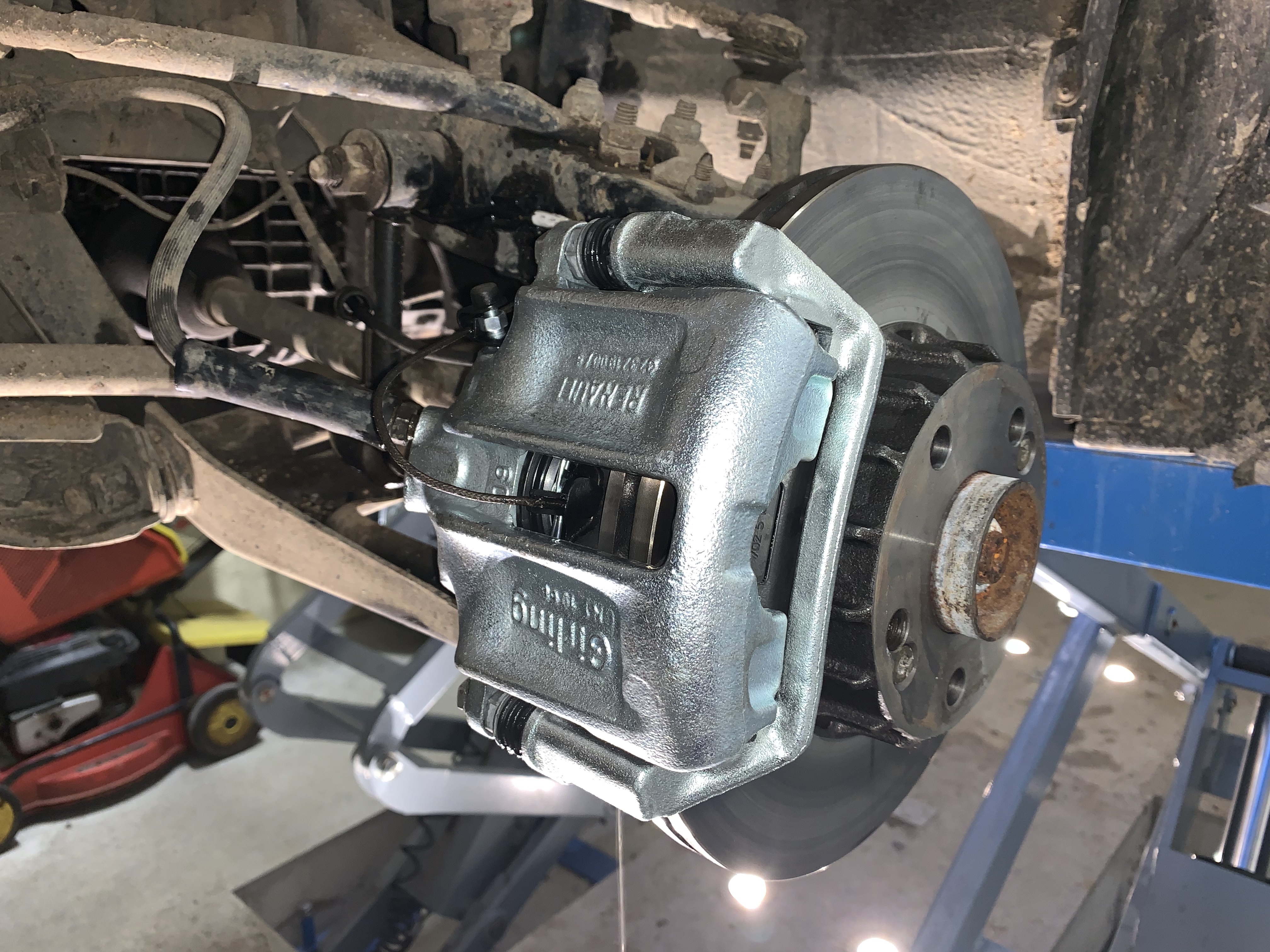

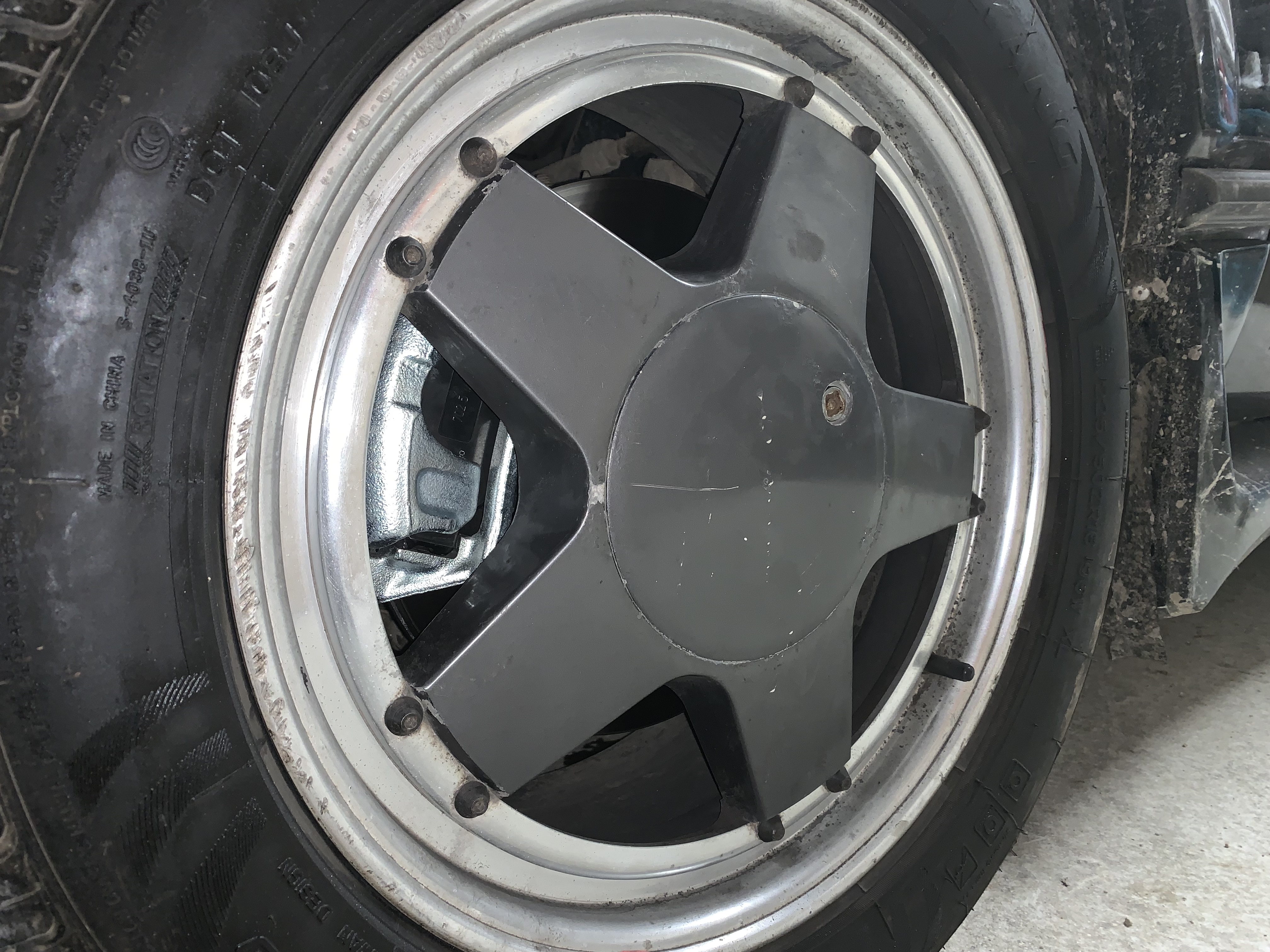

Une fois le tout monté sur la voiture :
