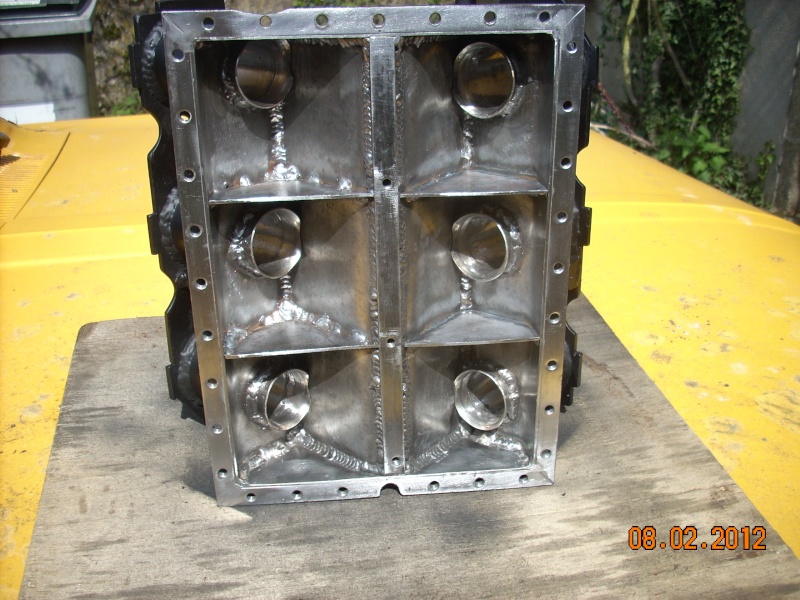

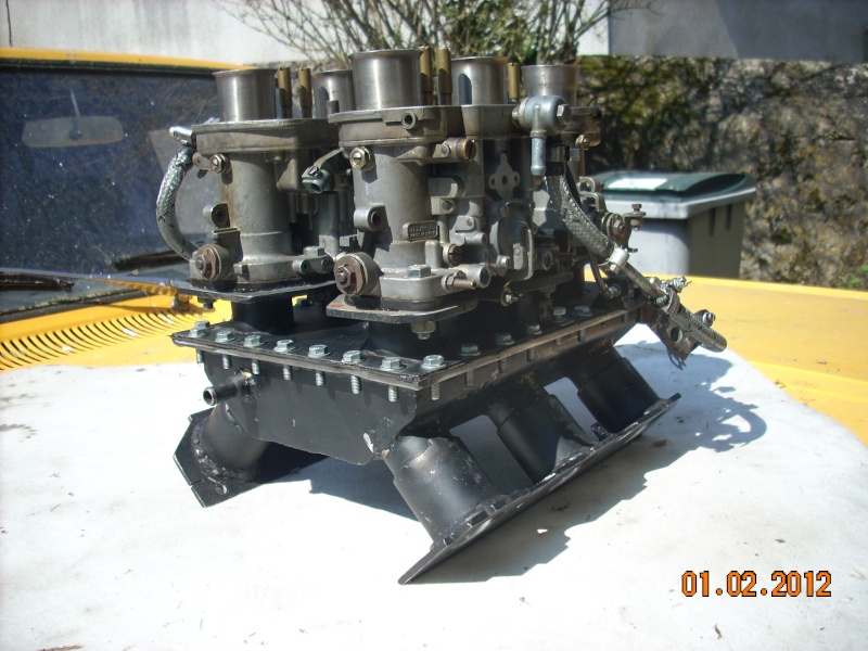

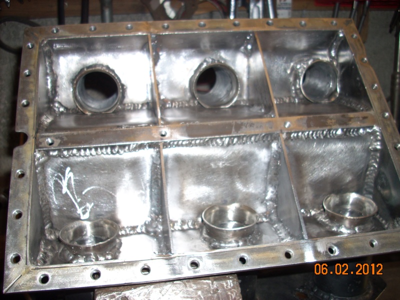

bon des news de mon PRV !
suite a des problèmes ( trou a l'accélération ) j'ai re_travailler ma pipe d'admission , les réglage des carbus etc..., voila ce que ca donne !
avant !
maintenant c'est comme cela dedans ! :yo: pose de cloison , et des cornet sont souder aussi

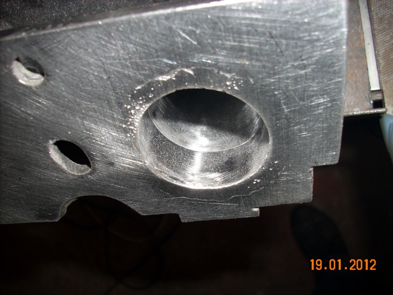

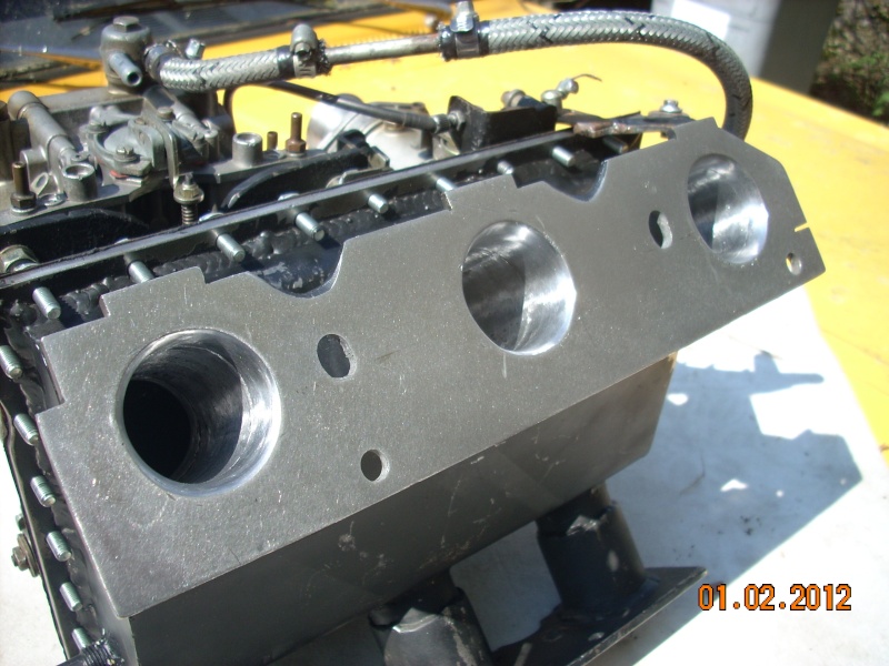

la pipe côtés culasse j'ai souder des bagues pour que les conduits est un diamètre identique jusqu'à la culasse !
avant
après
les cornets au dessus des carbus sont rallonger aussi , afin d'avoir la bonne résonances dans les conduit .
et voila après tout ça et je sais plus combien de démontage, le moteur prend 7500 rpm :yo: et accélère comme un fou !!!
du son! :yo:
