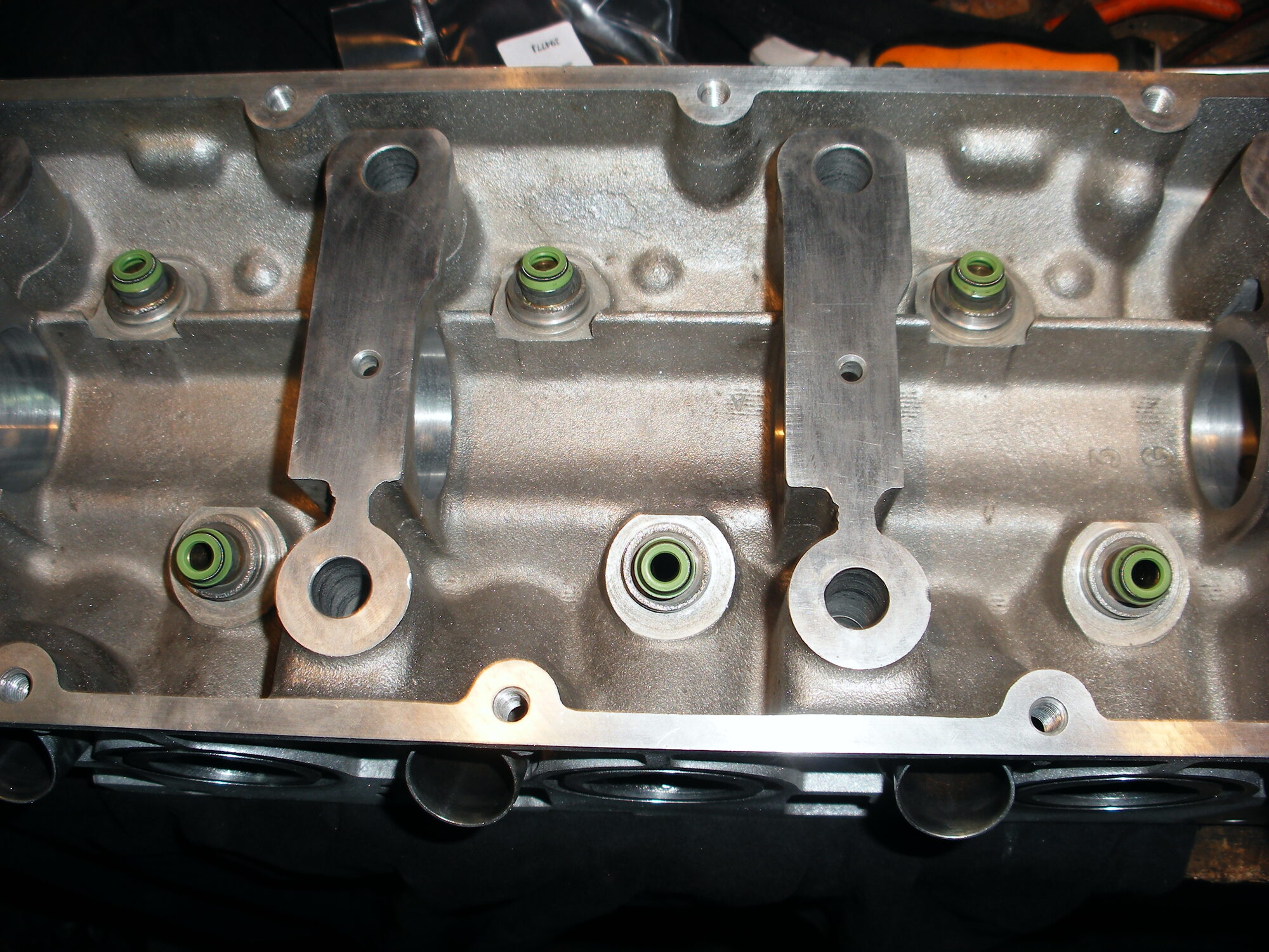

mise en place des joints:

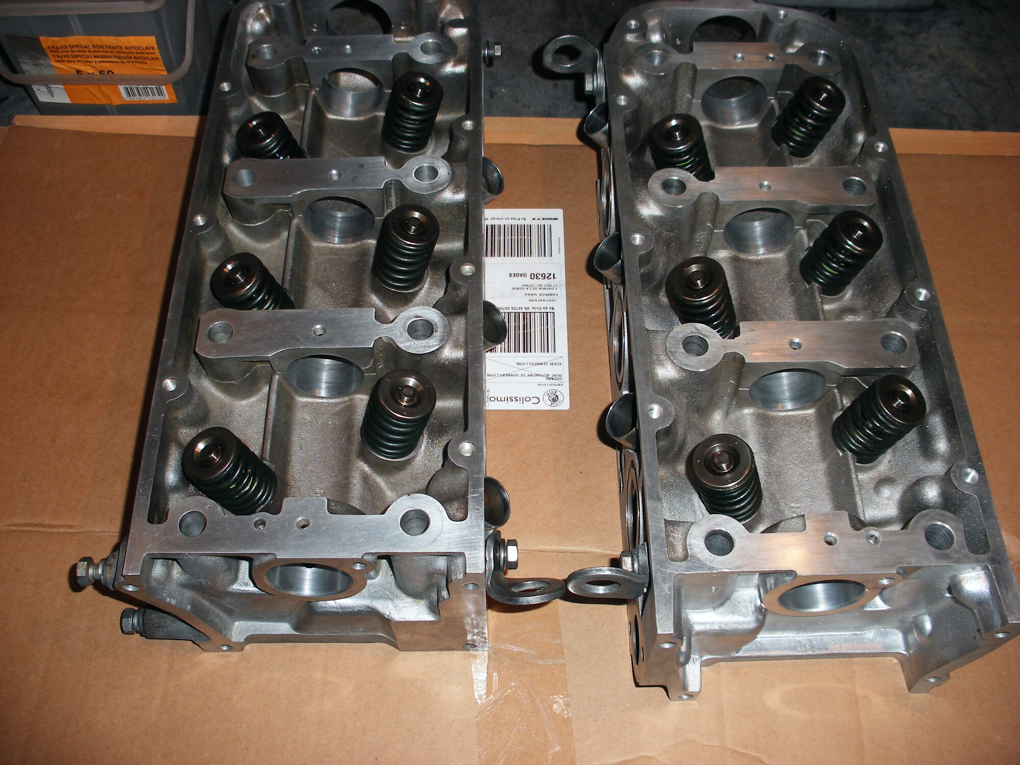

montage des soupapes:

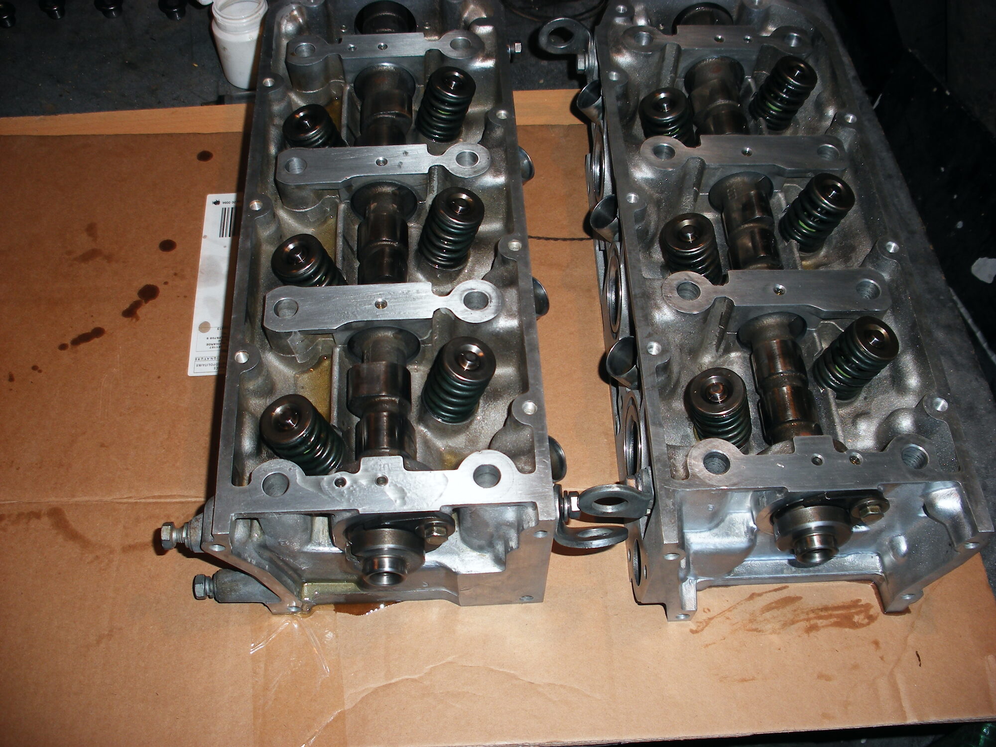

les arbres à cames:
contrôle du jeu d'arbre, OK, le tout est huilé ;)

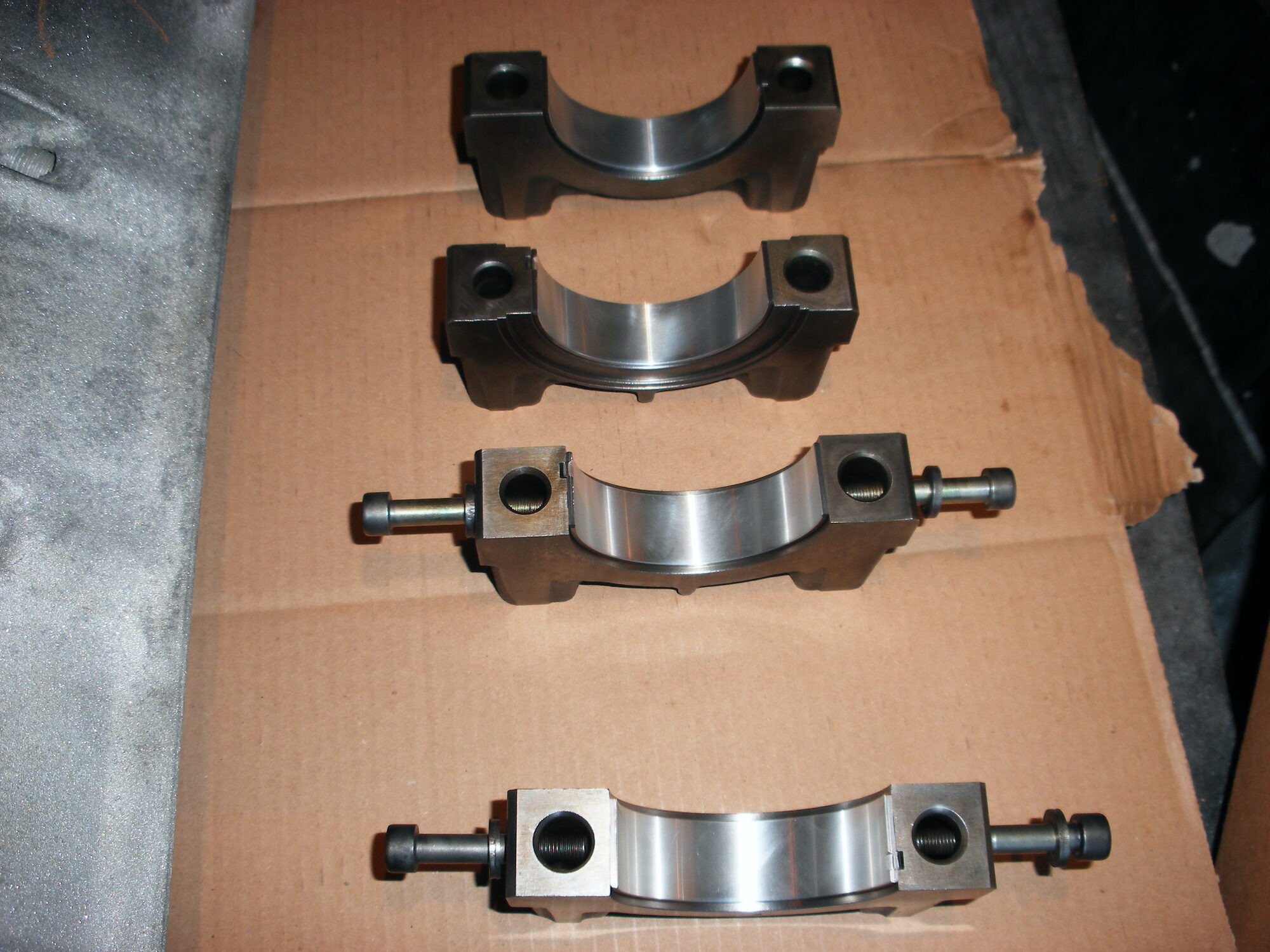

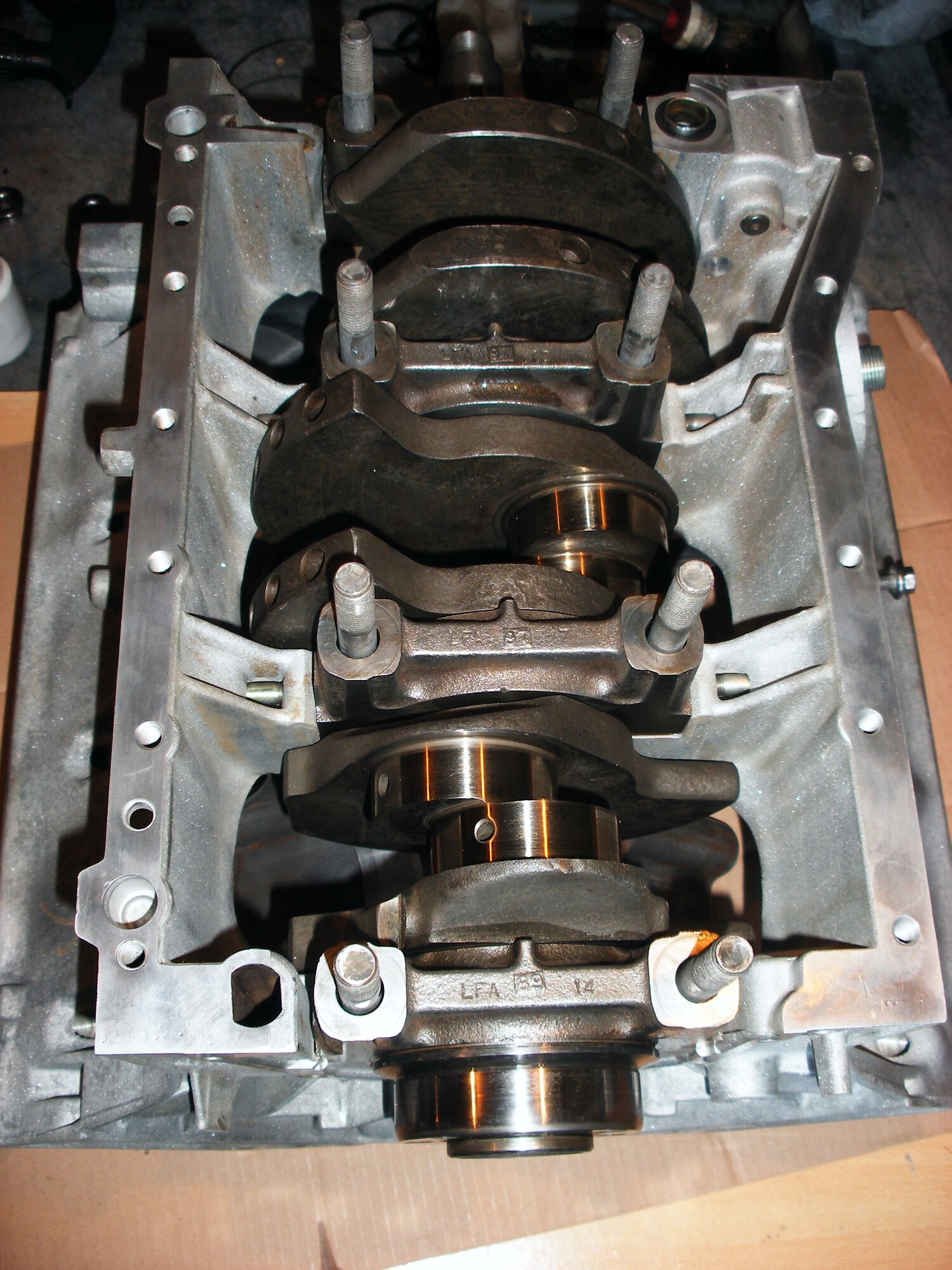

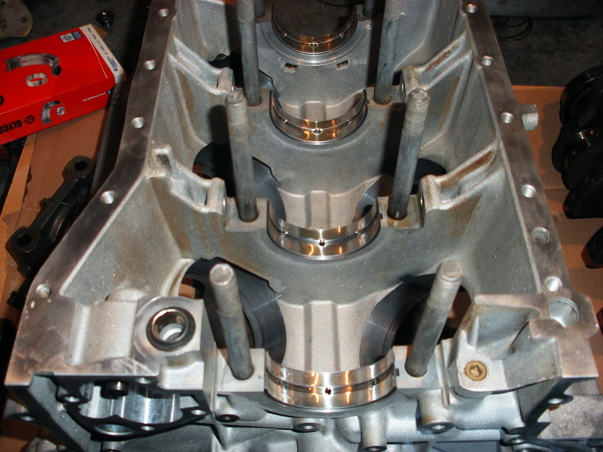

place au vilo, coussinets et chapeaux de paliers:
le tout est généreusement huilé ;)
le contrôle du jeu axial du vilebrequin est OK.
pour la suite du remontage, je remettrais le carter inférieur (sans faire de joint), juste histoire de maintenir l'ensemble en place (sans trop serré), puis je viendrais mettre les chemises et pistons ;)
ça m'oblige à monter et démonter le carter inférieur, mais je préfère opérer comme ça (chacun à ces habitudes) :mrgreen:

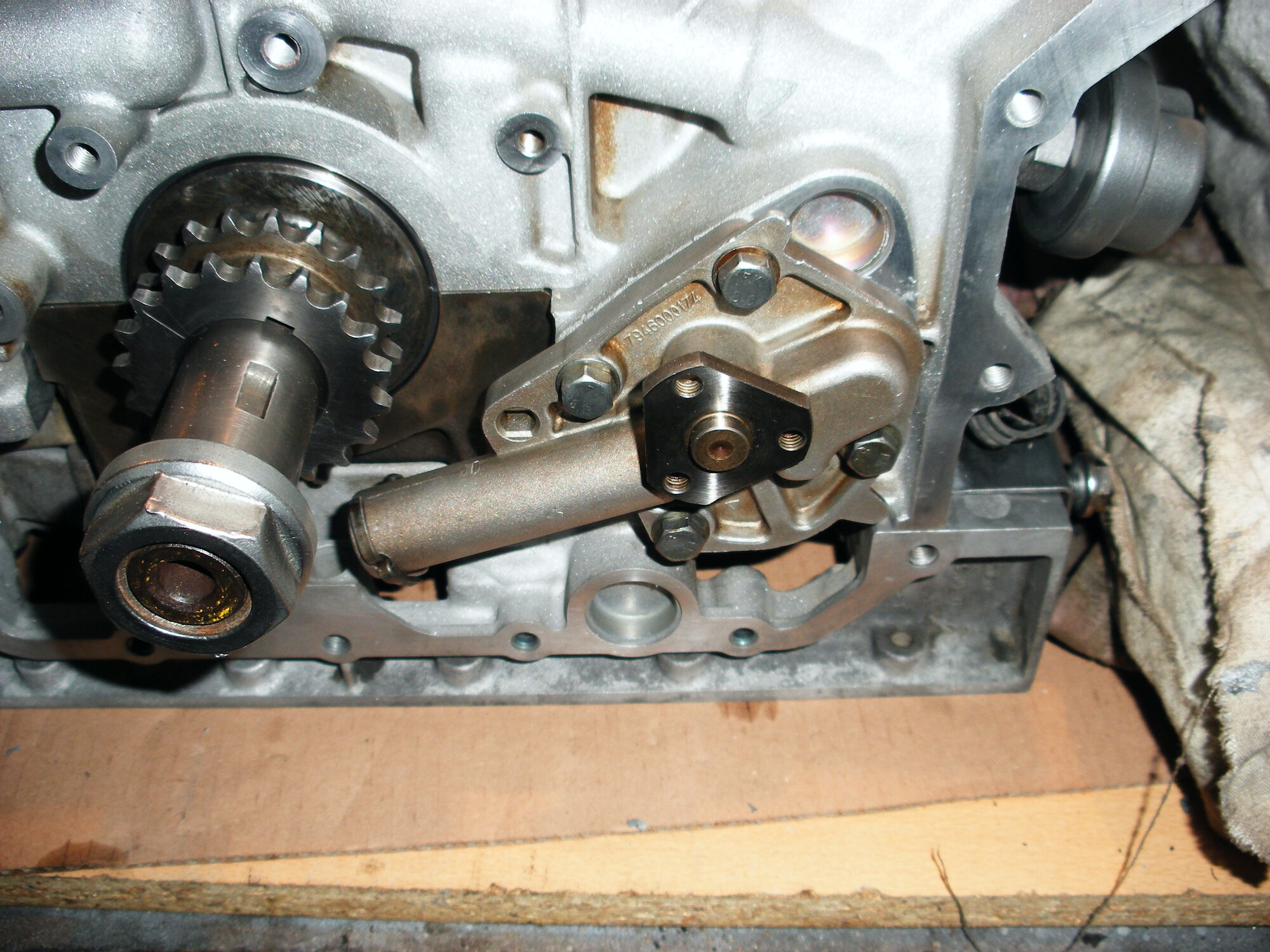

mise en place de la pompe à huile:

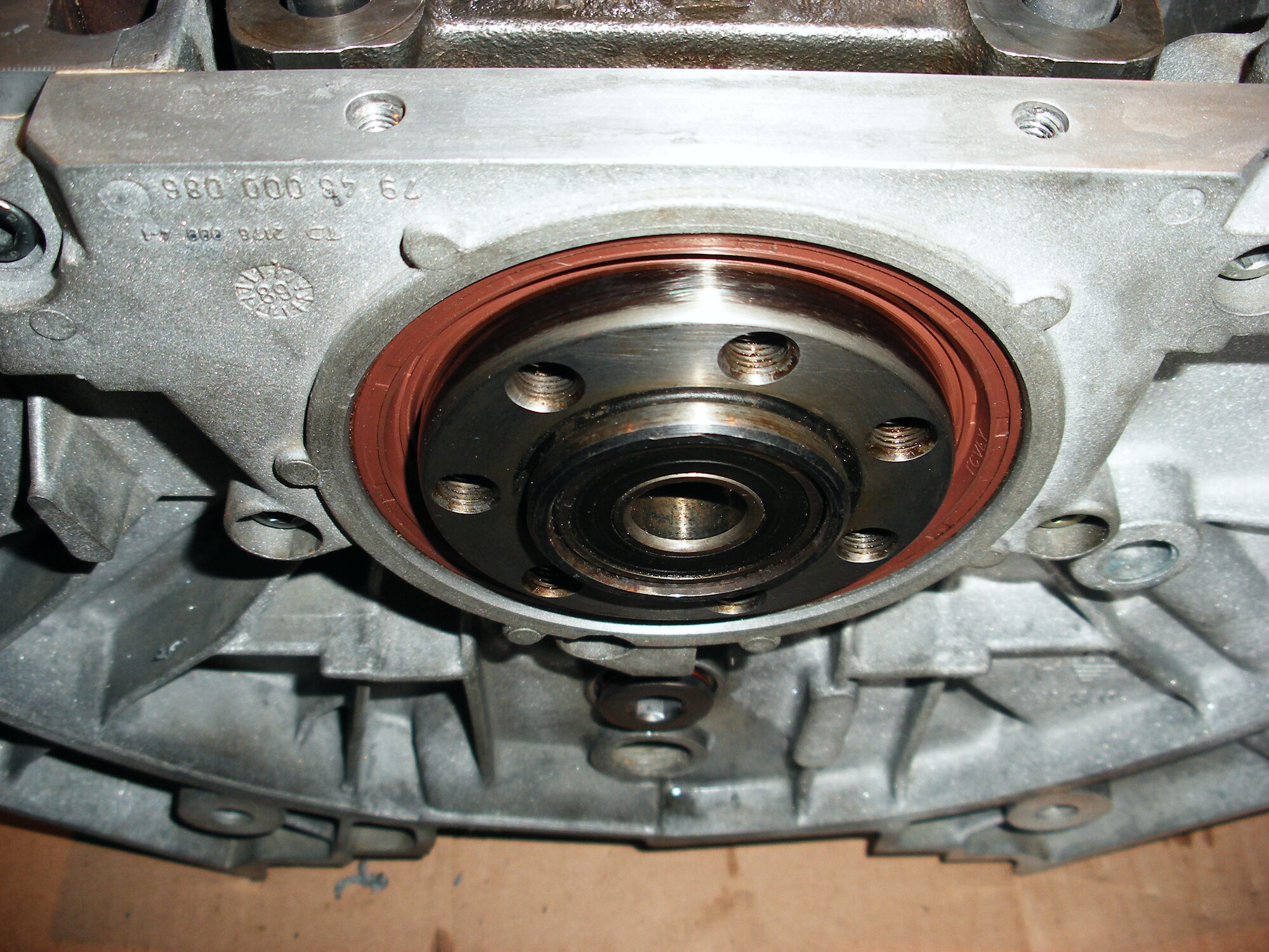

puis le carter coté volant moteur:

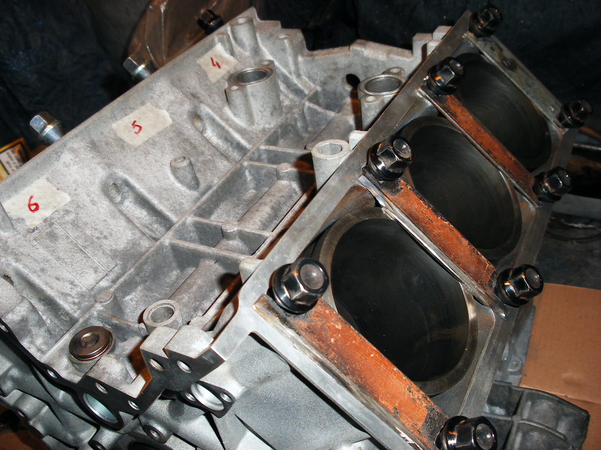

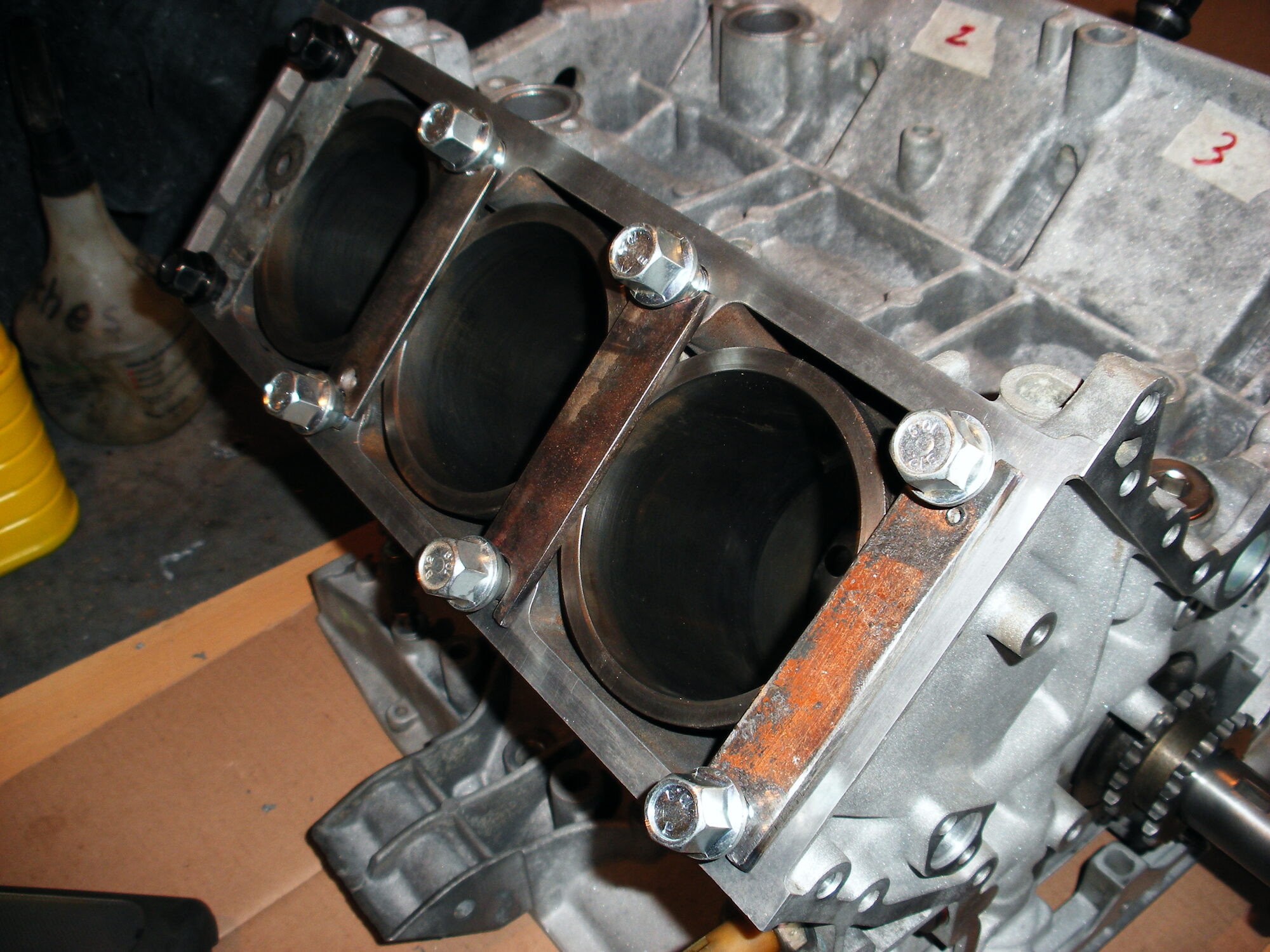

j’ai mis les chemises dans le bloc avec les brides de maintient, de façon à bien calculer le dépassement de celles ci!
bloc moteur, mise en place des brides de chemises pour mise à la cote de dépassement (2).JPG
bloc moteur, mise en place des brides de chemises pour mise à la cote de dépassement (1).JPG
les joints d'embases sont en places et les chemises, mises à la cote de dépassement. ;)
par contre pour les brides, elles sont pas très esthétiques, mais elles sont fonctionnelles :mrgreen:
