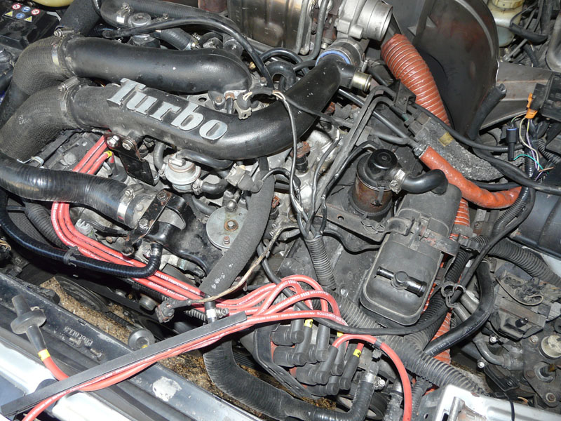

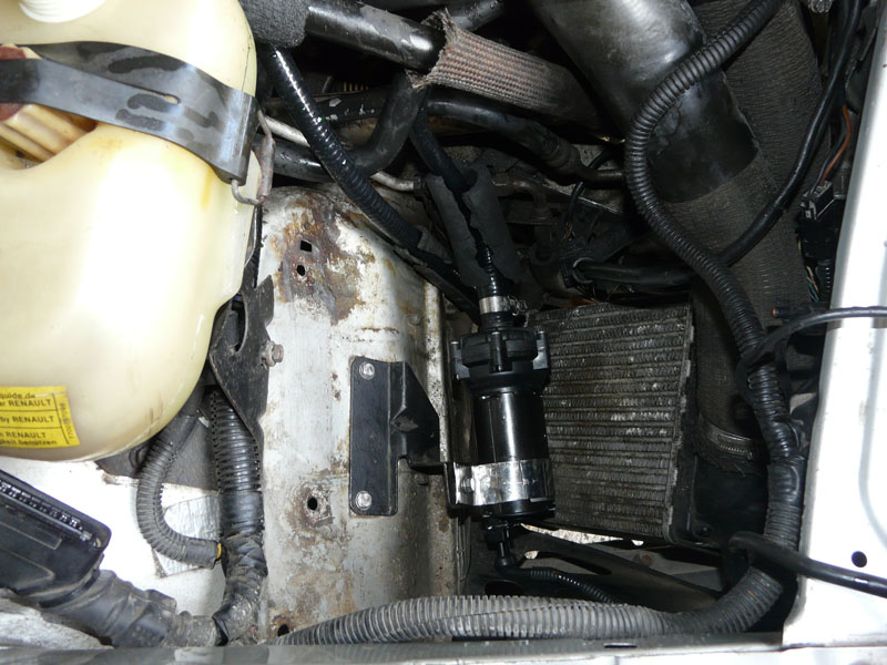

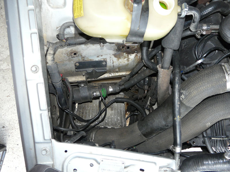

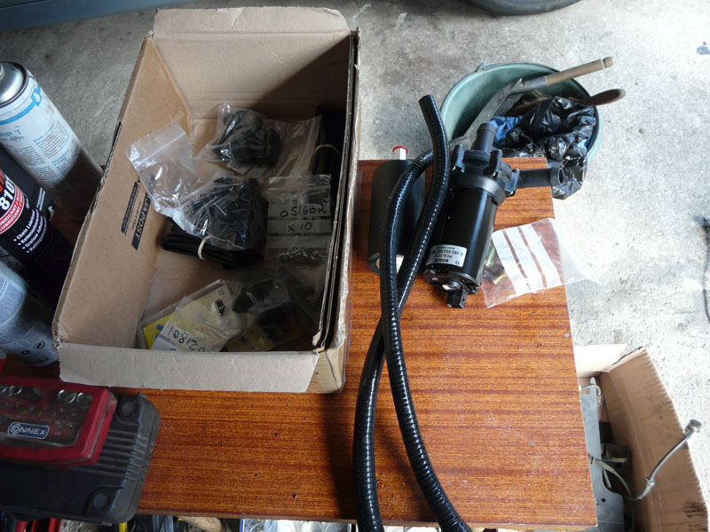

quelques nouvelles! il faut fiabiliser la voiture avant les 2000km ce cet été!
pompe a essence neuve, pompe de ldr neuve, et de quoi refaire les 6 prises d'injecteurs!
collier inox, visserie inox

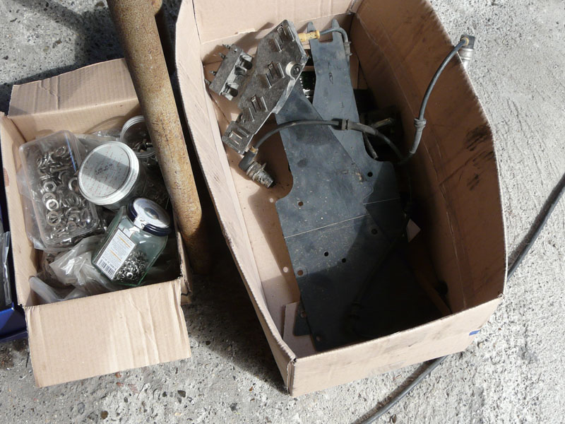

quelques autres pieces glané a droite a gauche!
on démonte!
forcement la bride d'origine ne rentre pas avec la nouvelle pompe! un peu d'inox et on fabrique une bride! j'en suis pas fiere mais pour le moment j'ai pas d'outils pour faire mieux!
on teste! aprés purge!

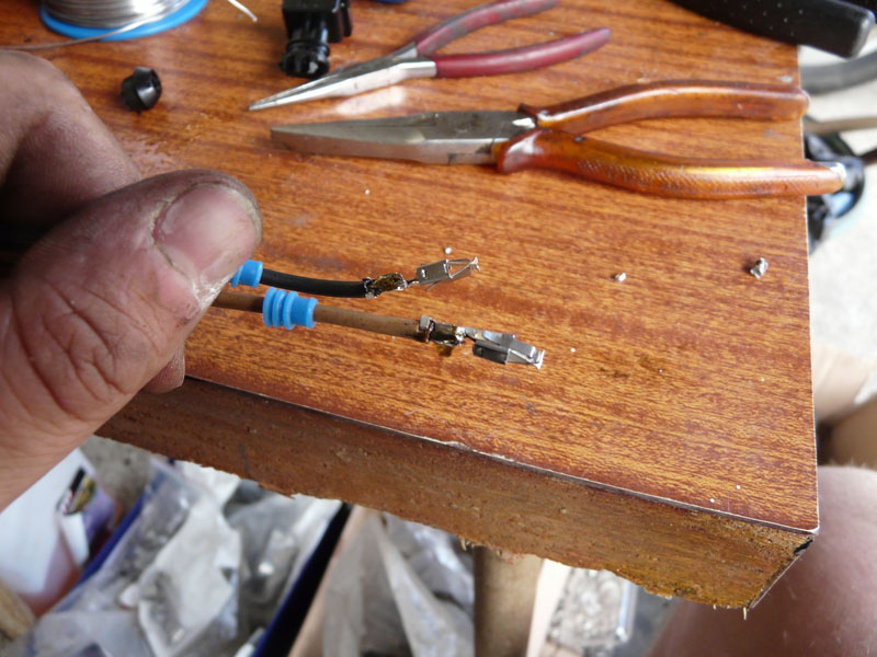

on refait le faisceau! du moin la prise de la pompe!
hop la!
on monte le tout!
on remonte le reste!
j'ai remplacé aussi quelques vis par de l'inox!

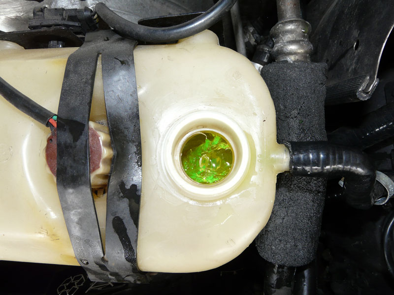

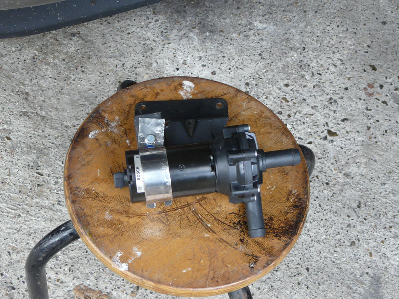

Tu m'as convaincu pour la pompe électrique quand je vois le débit là...
Re: [pierrot] v6 t ph1 1987
Il est clair que cette pompe à eau électrique a un sérieux débit
Une future amélioration a envisagé

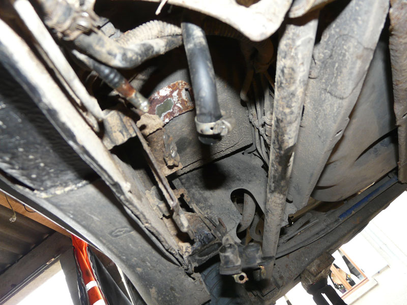

on continue cette aprés midi!

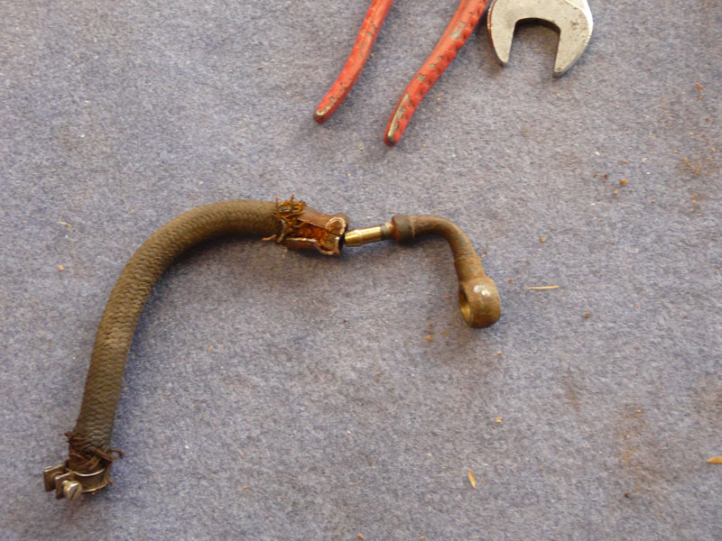

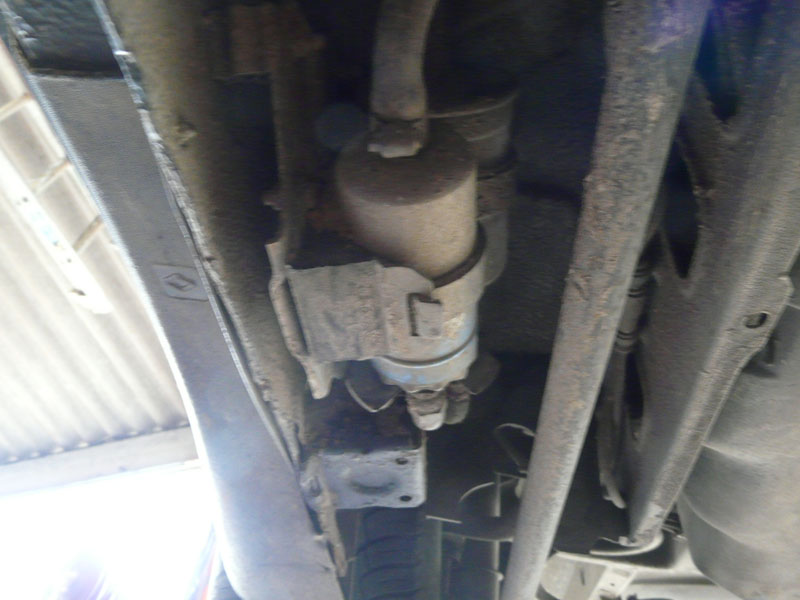

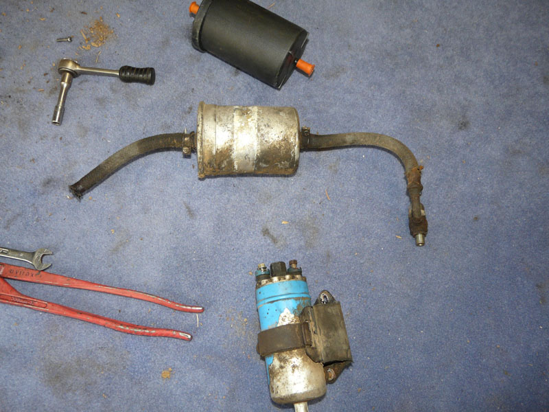

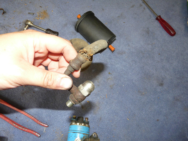

démontage de la pompe a essence pour changer la pompe, le filtre, et les durites
de quoi faire la sieste!
c'est bien moche tout ca!
bien sur cette durite n'existe plus chez renault!

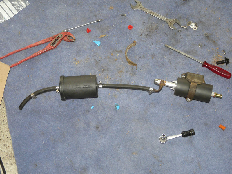

entre temps je part au magasin récuperer une pièce et de la durite!
modification de la durite!
on remonte avec de la durite neuve et des colliers neuf bien sur!

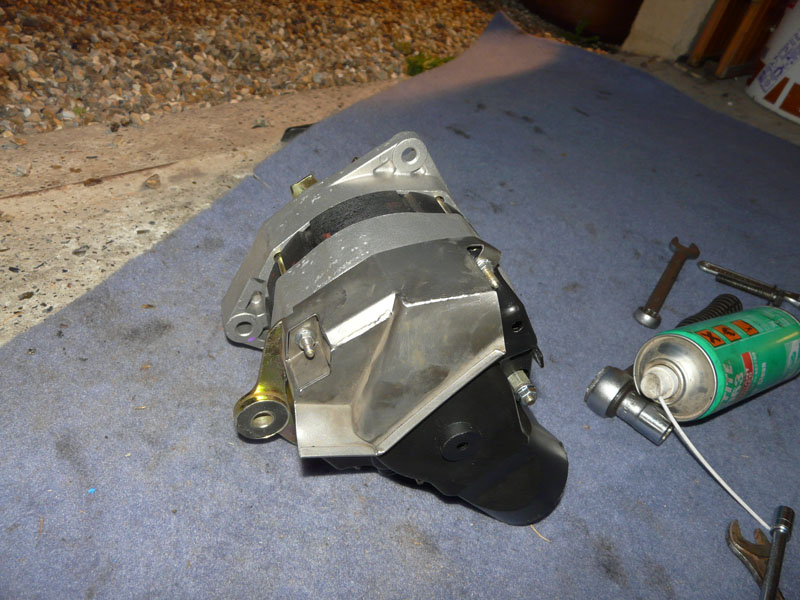

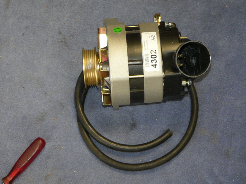

on attaque l'alternateur, et le faisceau !
on fait de la place pour nettoyer un peu partout, et bien tout ranger!

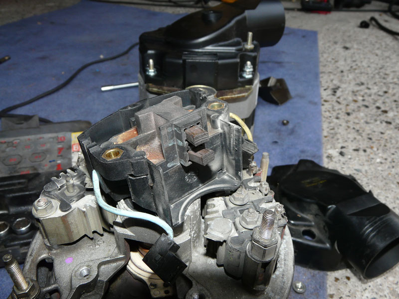

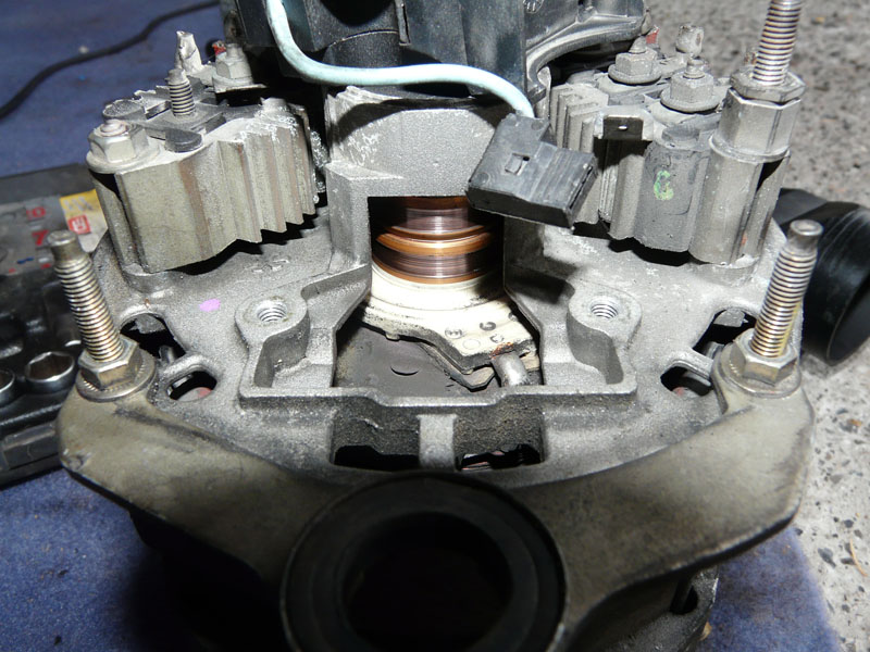

une fois l'alternateur tombé on autopsie!
on nettoie et graisse cuivré le tendeur d'alternateur lui aussi NFP!
ajout d'un part chaleur sur le nouvel alternateur!

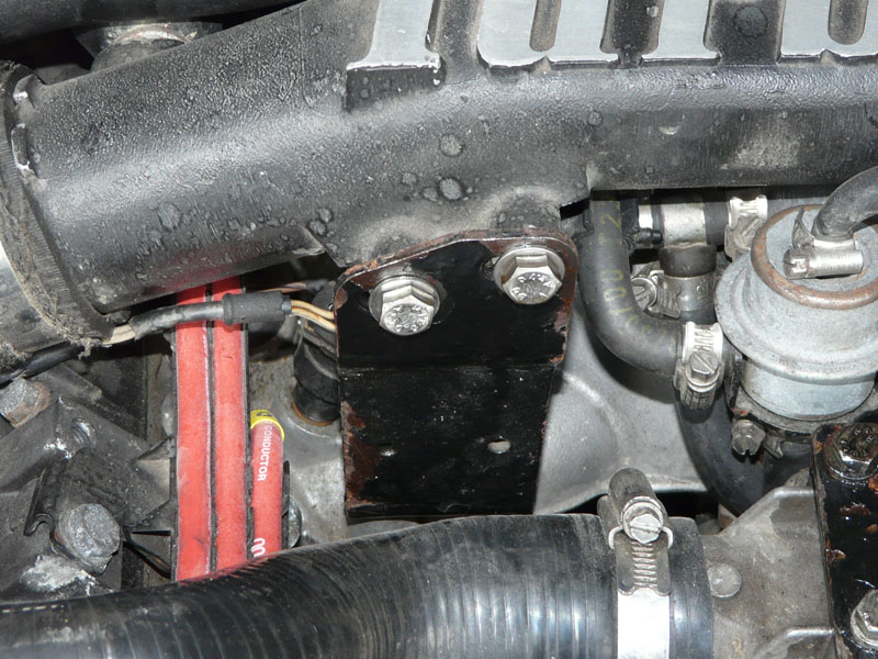

la suite demande avec le remontage de l'alterno, et changement des 6 prises d'injecteur et de la prise du capteur de cliquetis!
:bye:

Ce petit pare-chaleur d'alternateur est une pièce usiné maison ou référencé ?
Jolie boulot
