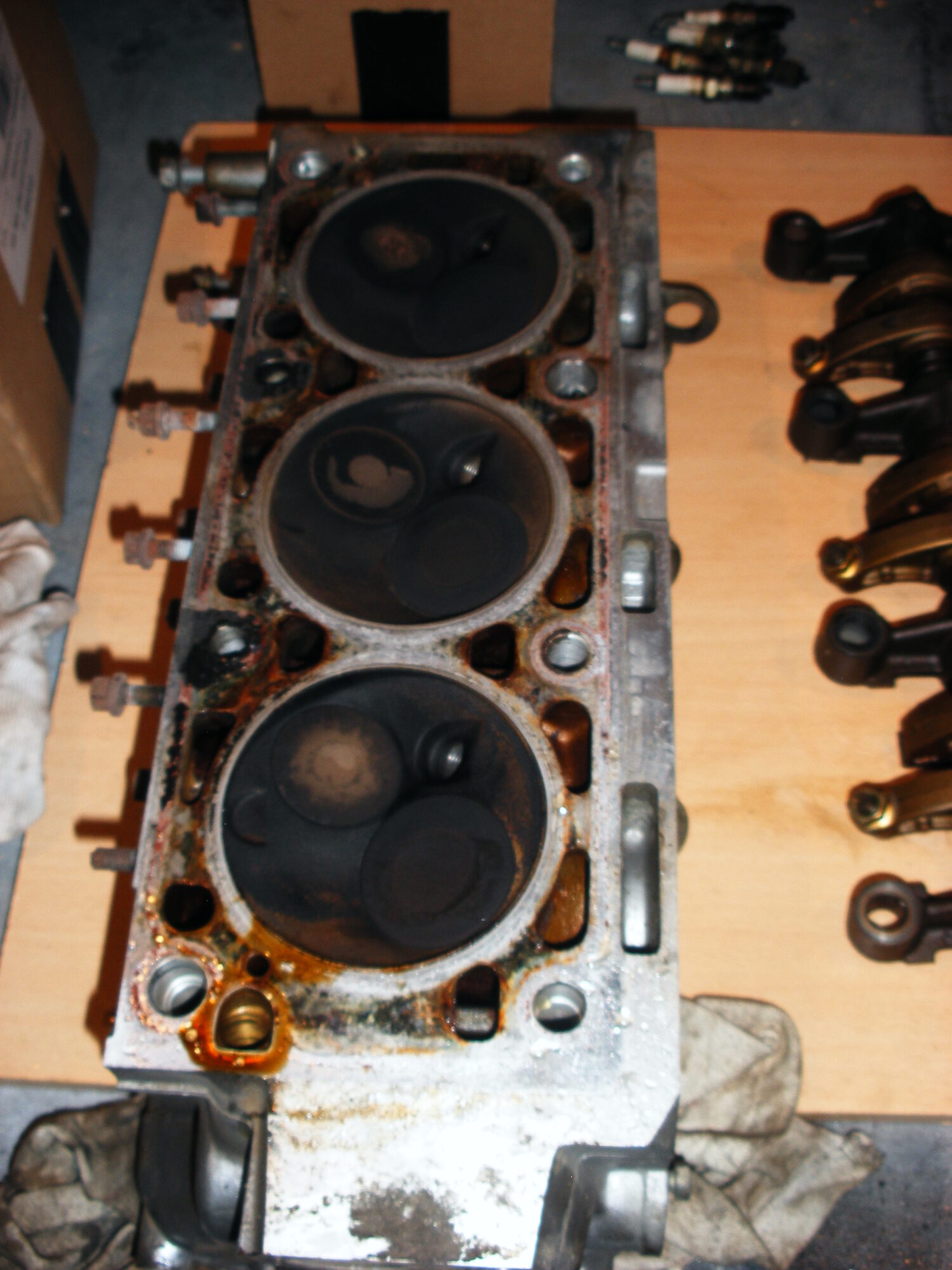

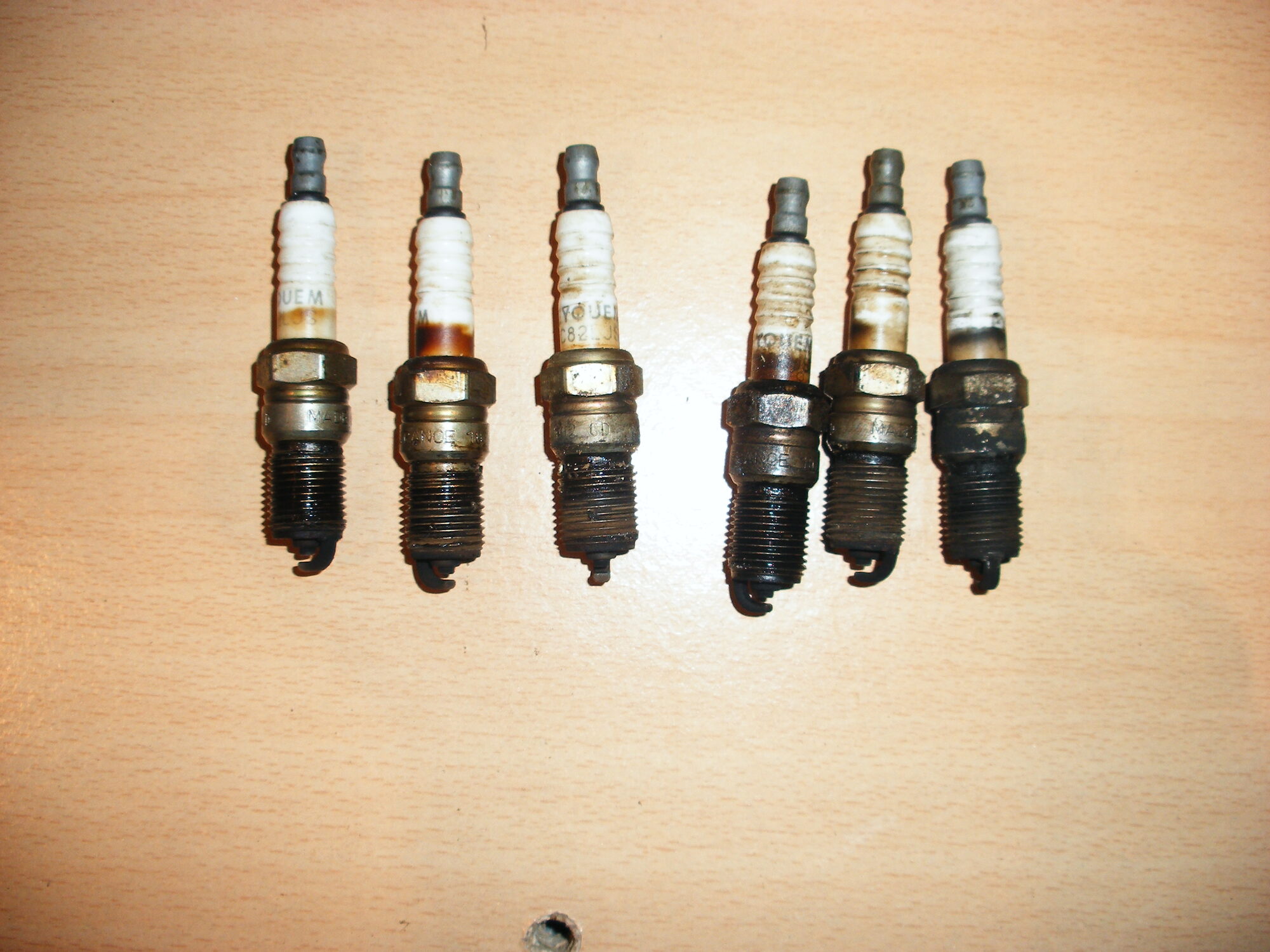

les bougies:
à changer!

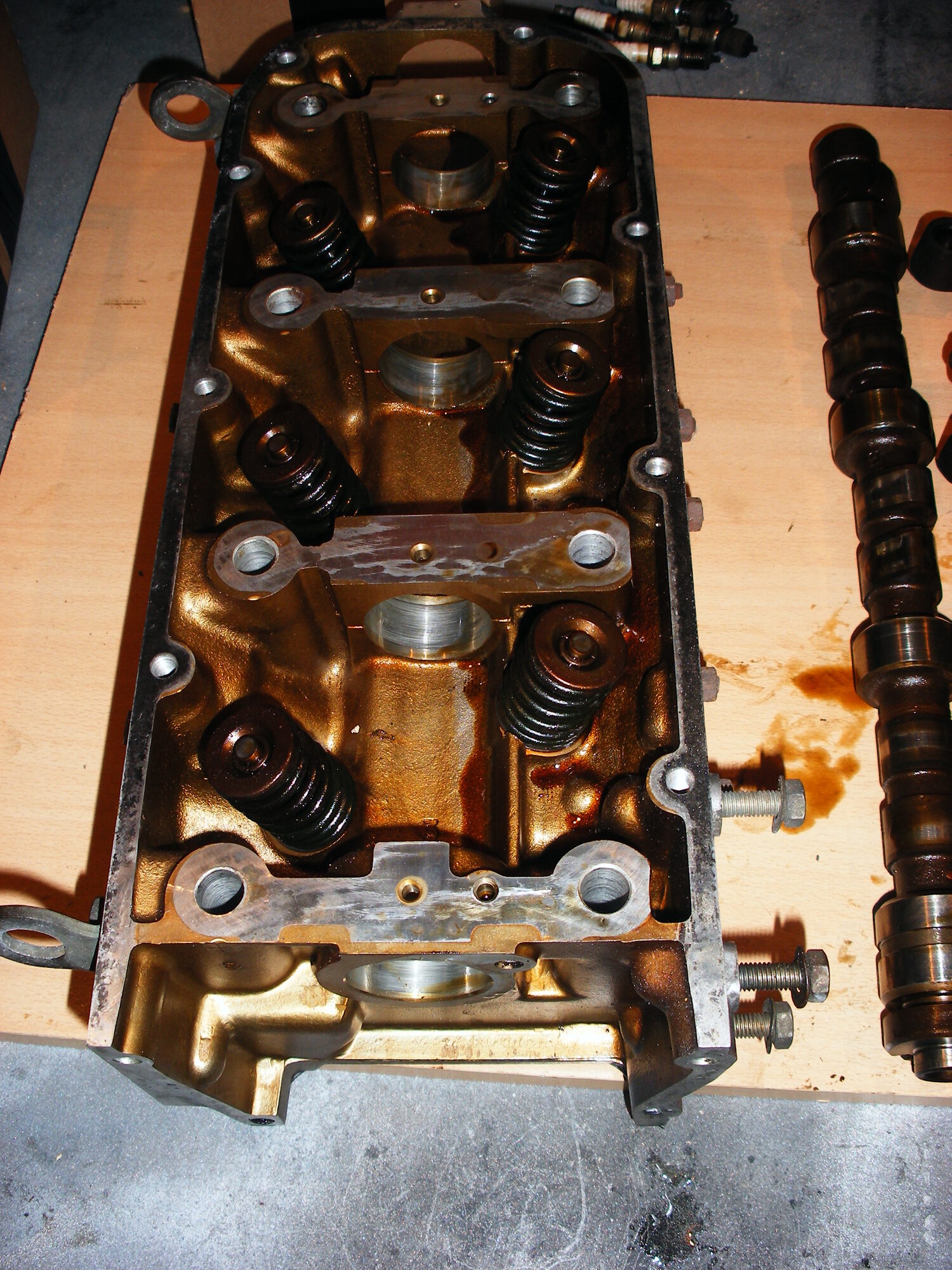

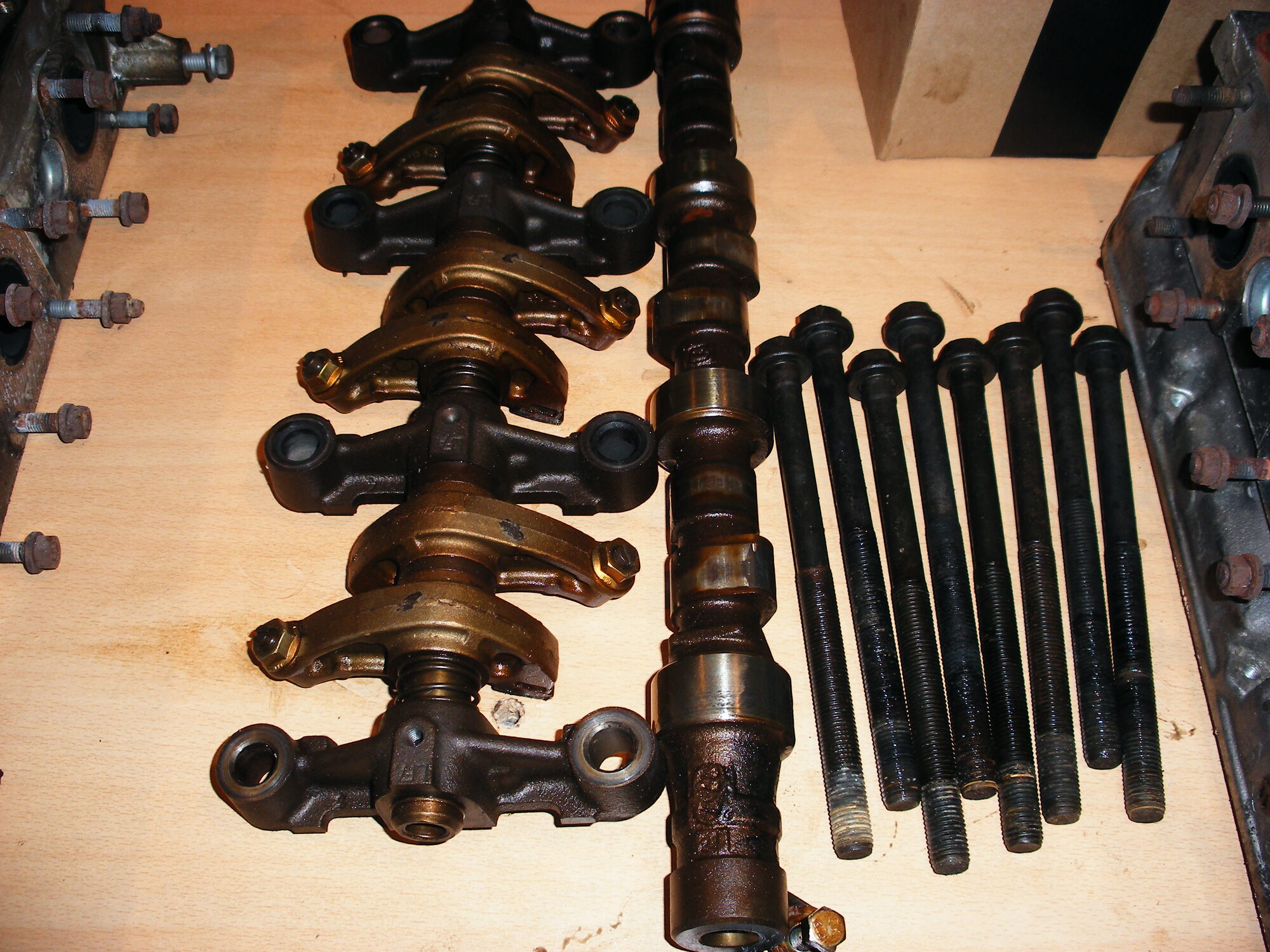

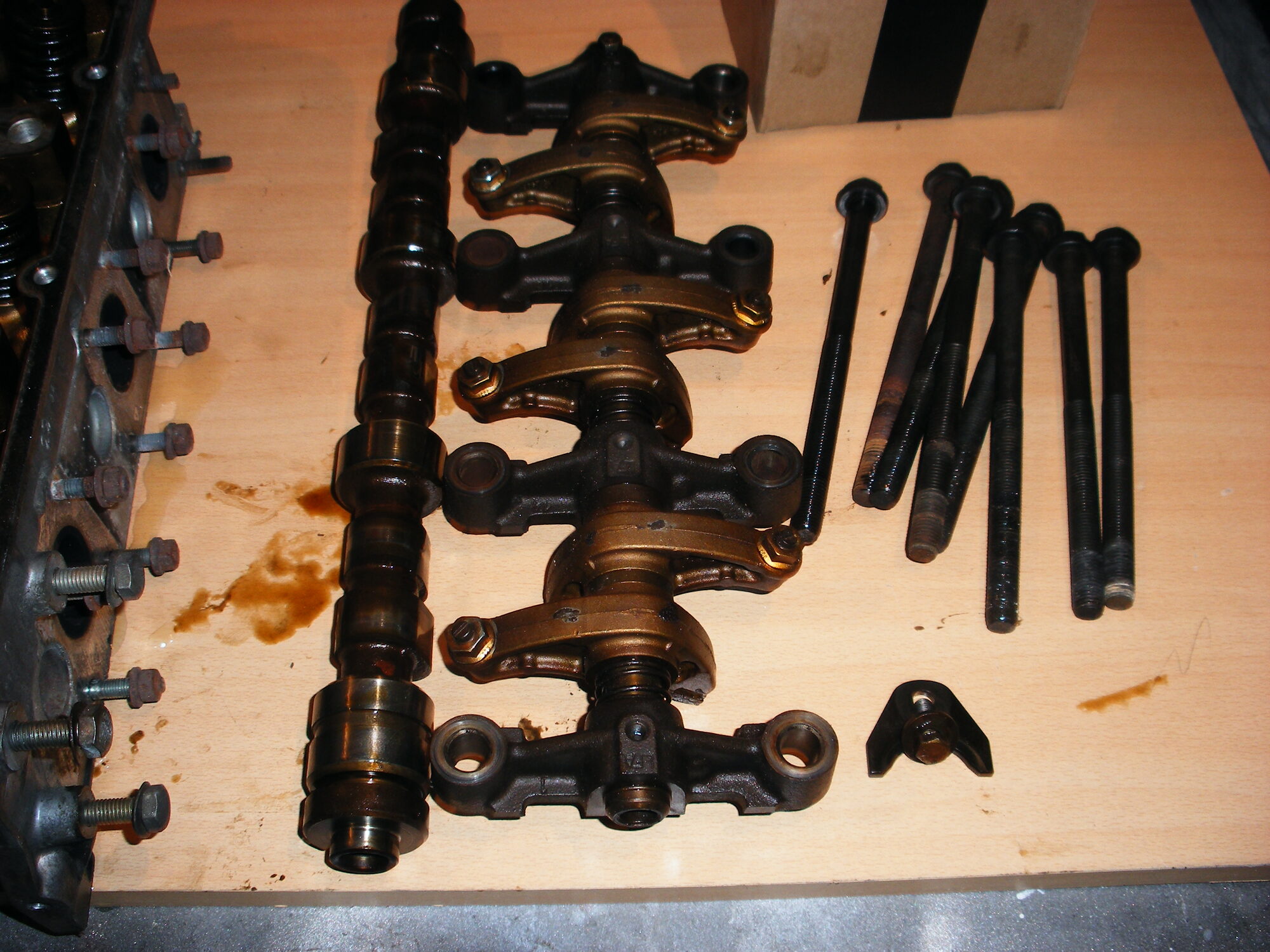

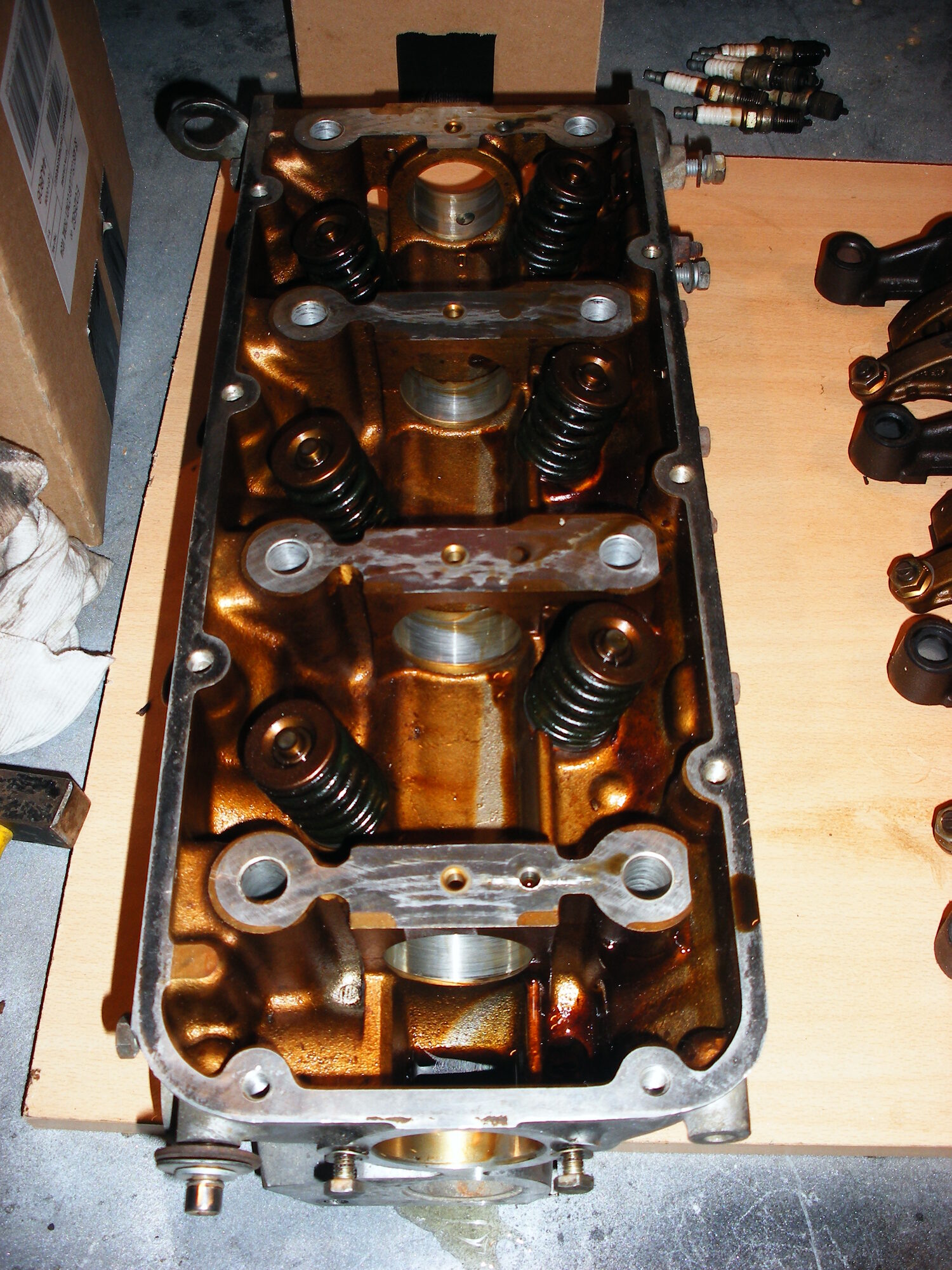

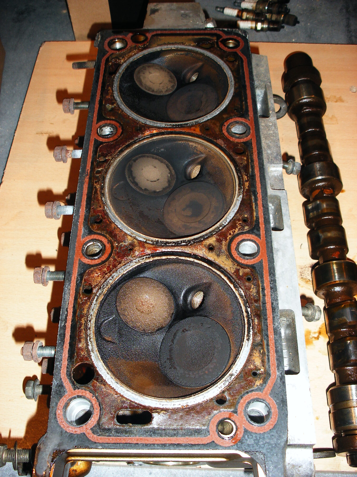

démontage de la distribution, pompe à huile, puis des culasses:
jusque là, rien à redire, les arbres à cames ne sont pas marqués et les culbuteurs et les manetons sont en très bons état
coté culasses, R.A.S, les soupapes (vue leurs état) ont étés très certainement changées autour des 100000 KMs (GPL oblige), confirmation au démontage de celles ci.
pas de calamine excessive!

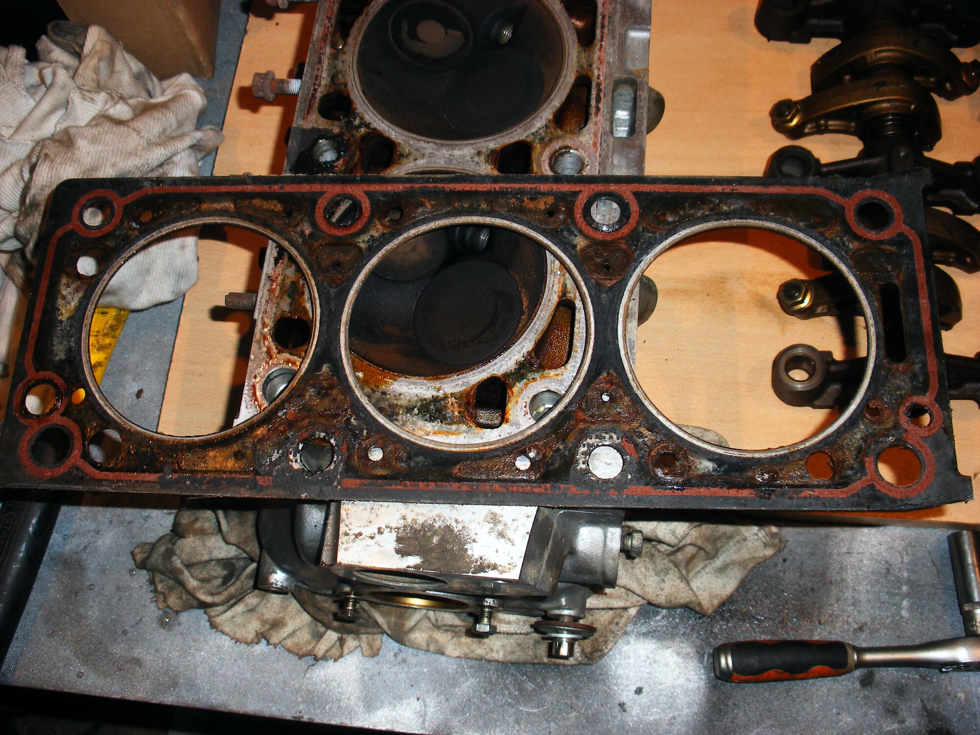

les joints de culasses, commencés à ce décomposés, coté refroidissement (des morceaux se sont détachés):evil:
mais en apparence, pas de fuites dans les cylindres.
ce qui à engendré des dépôts dans le bas moteur

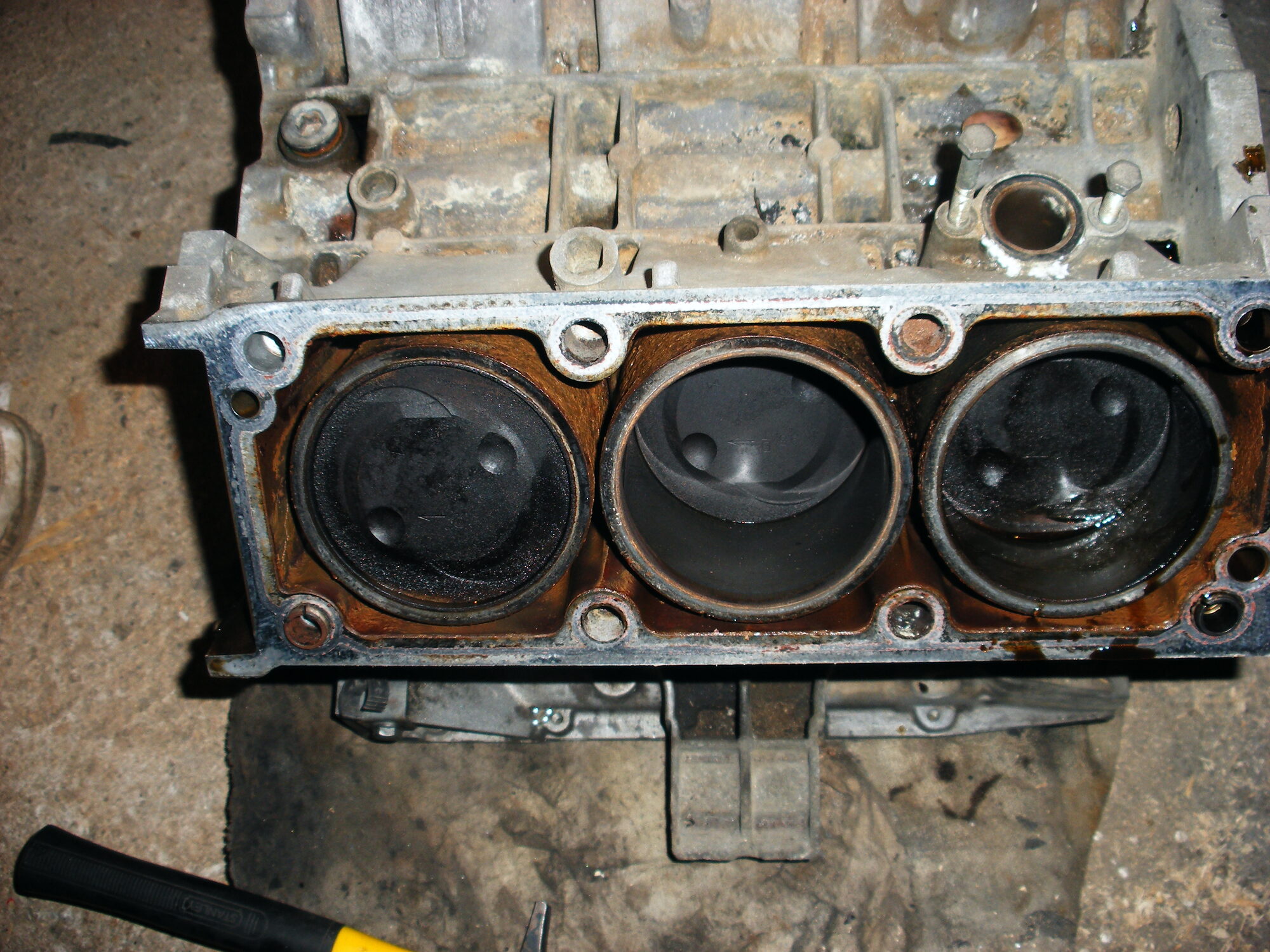

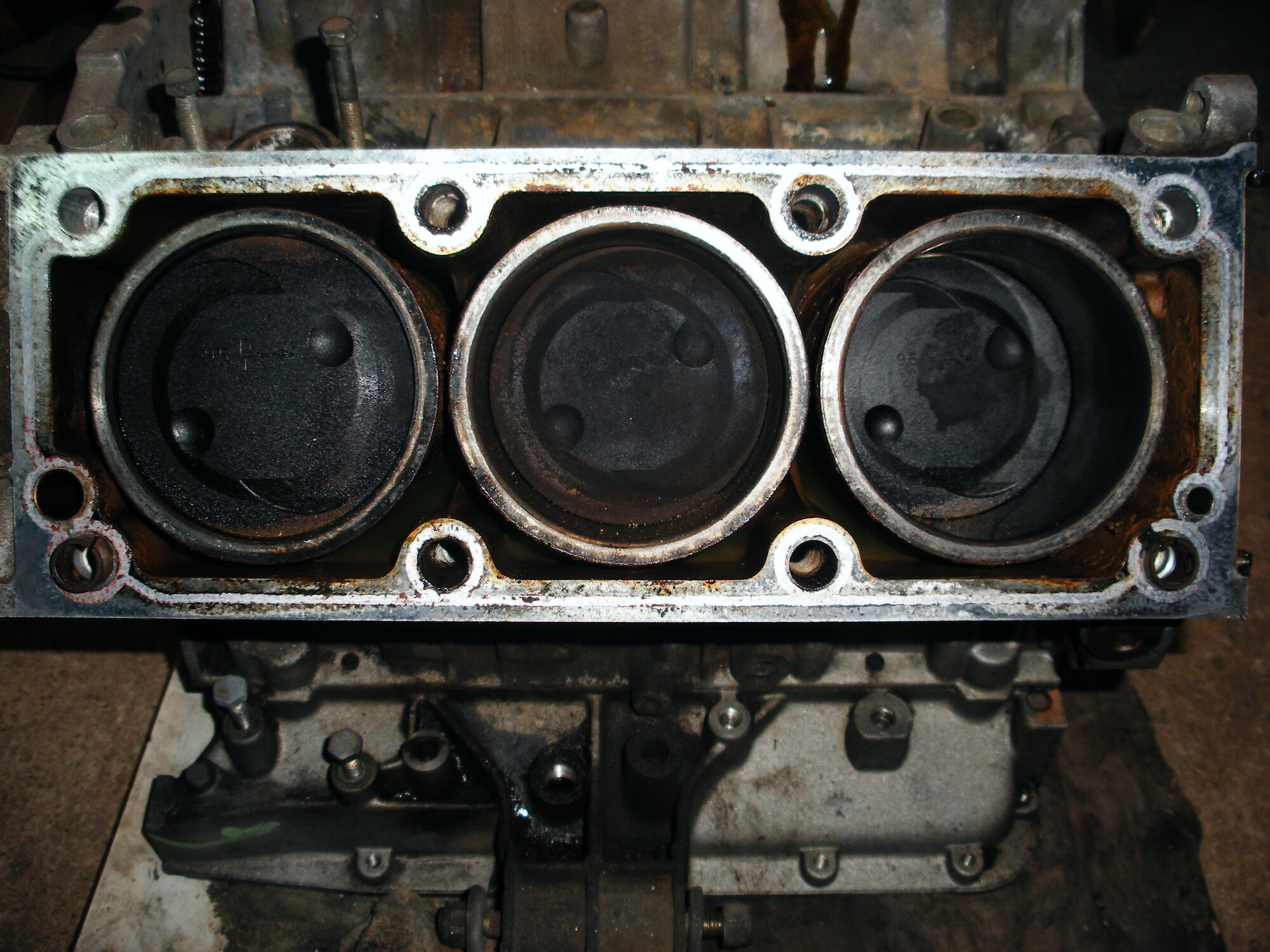

cotés cylindres, à première vue, les chemises sont en parfait état, pas de rayures, ni de traces de calamine, ou très légère en haut des pistons, normal quoi:

j'attends plus que le beau temps revienne, ça fait trop longtemps et j'ai des fourmis dans les mains
les bougies:
à changer!
suite à venir, démontage de tout le reste, puis le nettoyage (ça pas être du luxe)
