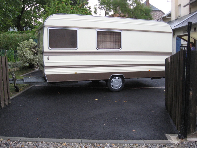

Arrivée de l'ami ALAIN chez l'ami PAT

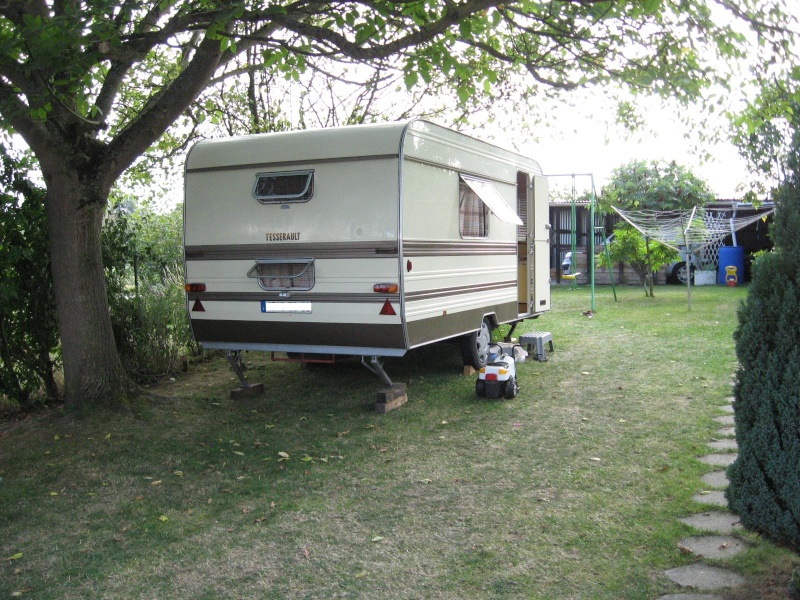

Il va falloir que la caravane passe.
ni une ni deux PAT va faire un nouvel épisode de meurtre à la tronçonneuse
c'est bon maintenant elle est à sa place

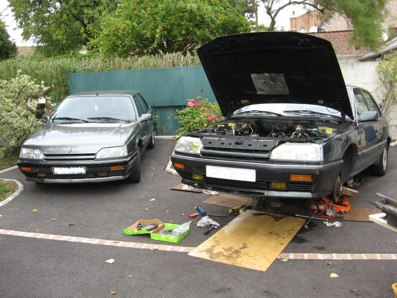

Début des travaux

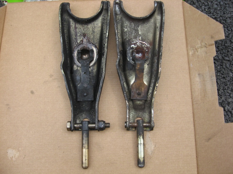

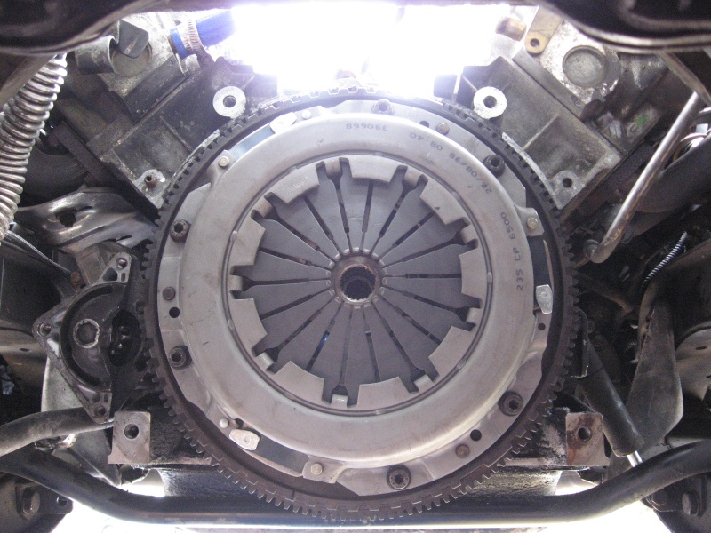

verdict c'est la boite ! (encore) ou plutot l'arbre primaire mais à l'intérieur de la boite.
c'est parti mon kiki
après le démontage le verdic est boite de vitesse hs et une fois démontée pourquoi ne pas changer l'embrayage!!!!!!
c'est beau !!!!!!
fourchette remplacée par une autre plus renforcée
Alain en pleine action
le nouvel embrayage et la tringlerie de boite

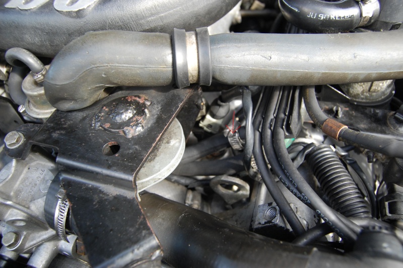

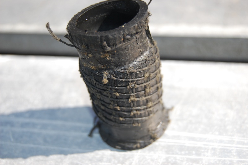

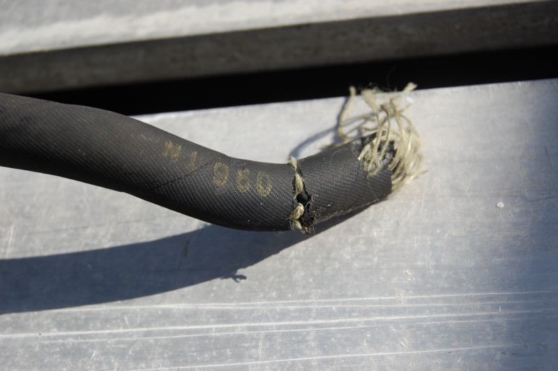

2 jours après avoir récupéré ma toto une odeur d'essence très forte
diagnostic : durite d'arrivée d'essence morte.
donc après un dépannage rapide ( je n'étais pas chez moi)
changement de la durite
et puis tant que j'y étais (après un rapide passage à St Jacut Les Pins)

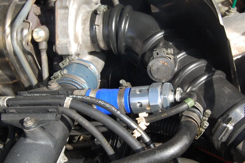

Jérome m'a donné un bout de durite bleue pour la dump valve
merci Jérome
la vieille durite
la nouvelle

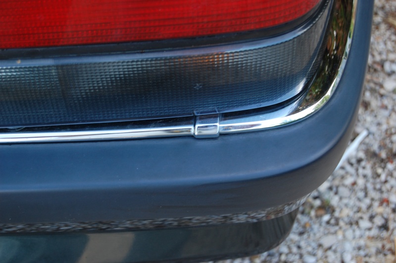

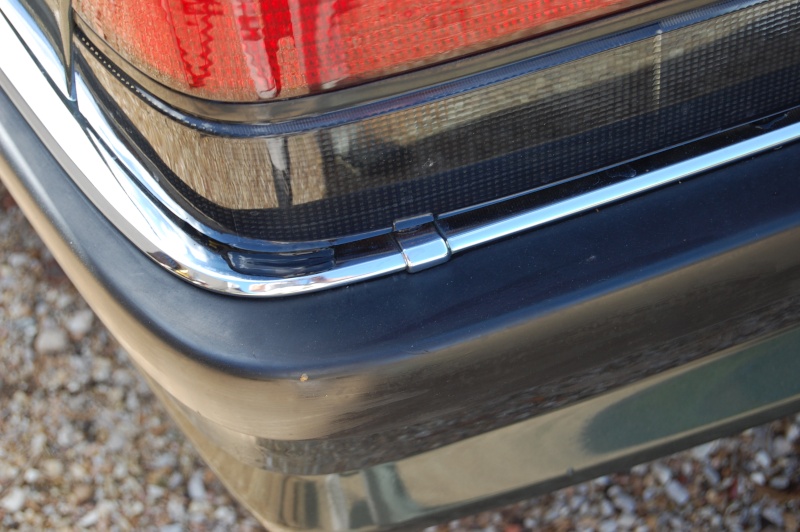

et aussi mes chromes de pare choc arrière étaient sortis de leur place je les donc redressées
la gauche
la droite

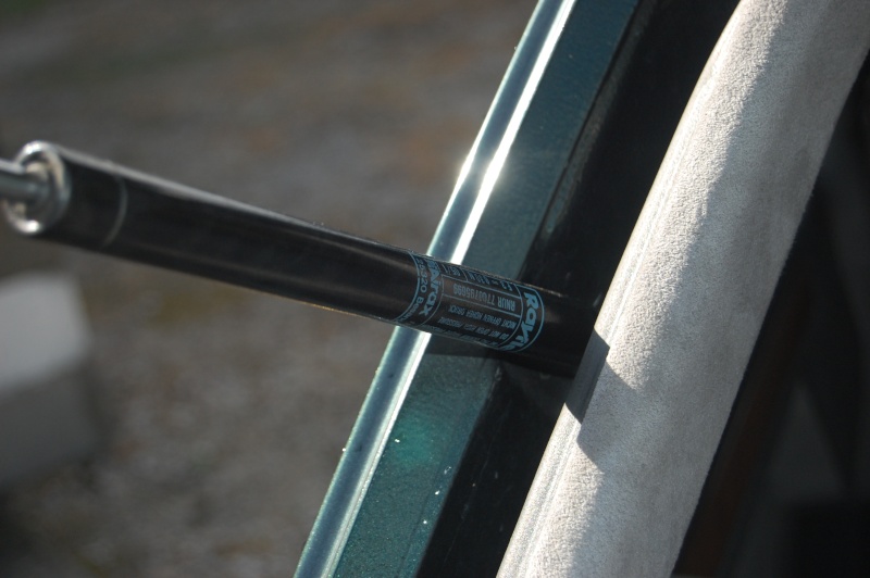

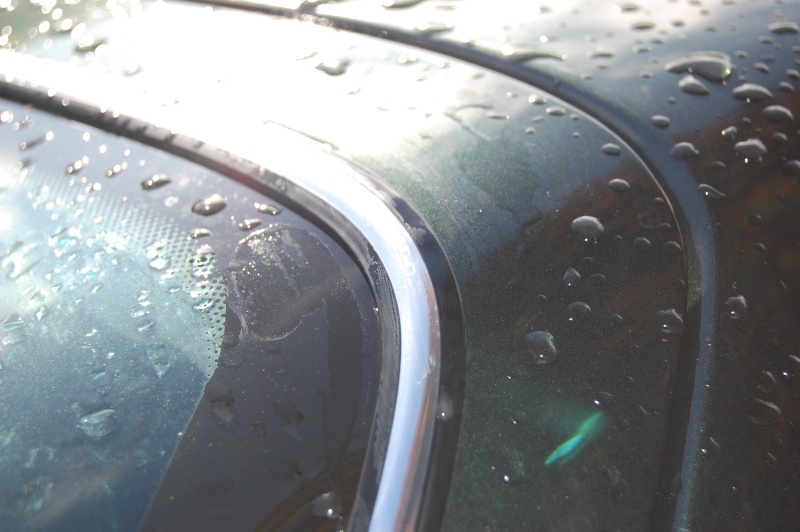

et pour finir j'avais changeé le jonc du hayon par un neuf mais je l'avais posé à l'envers
je l'ai remis à sa place et c'est beaucoup mieux
il ne frise plus et tout est rentré dans l'ordre.
