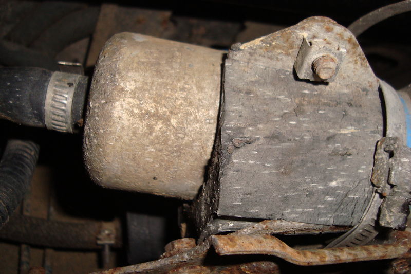

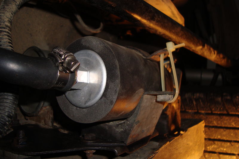

aujourd'hui mise en place de la walbro et graissage du rail de vitre dans la portière et du manchon du locquet l'un a la graisse au lithium et l'autre au wd40.

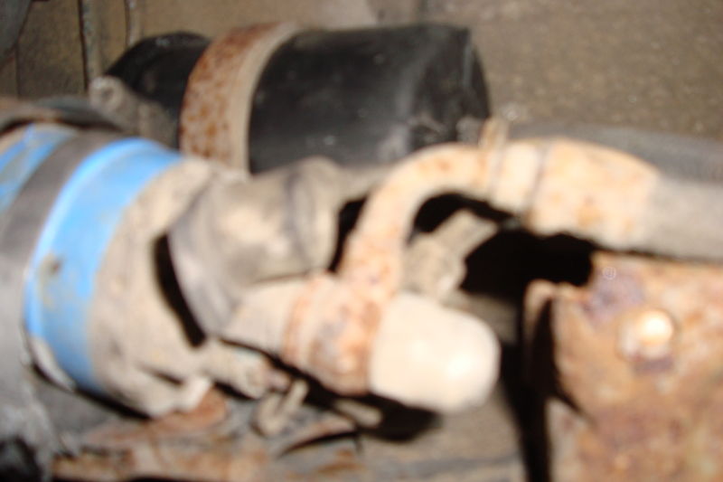

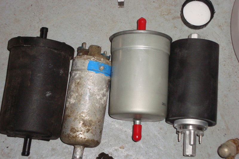

l'ancienne pompe

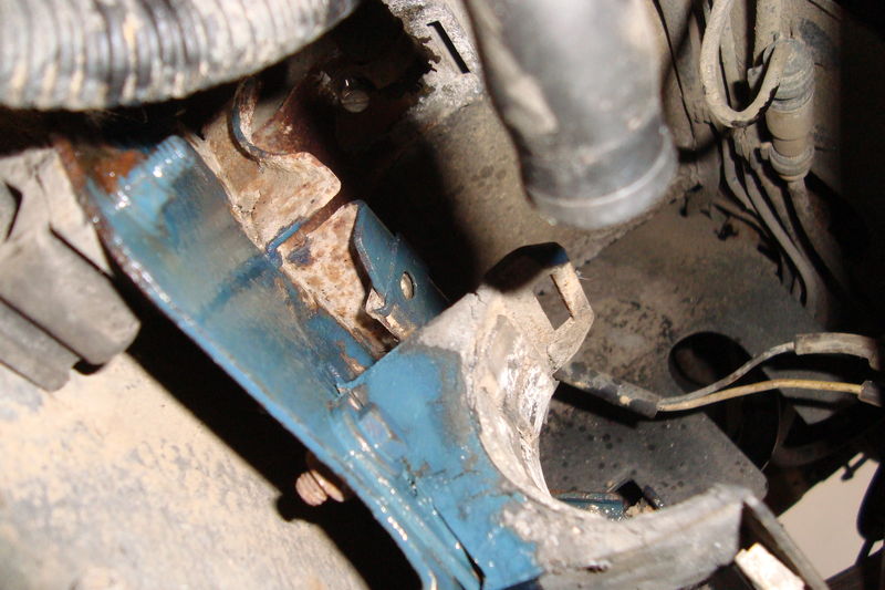

une fois demonté
un p'tit coup de loctite
vive la rouille :swear: :swear:

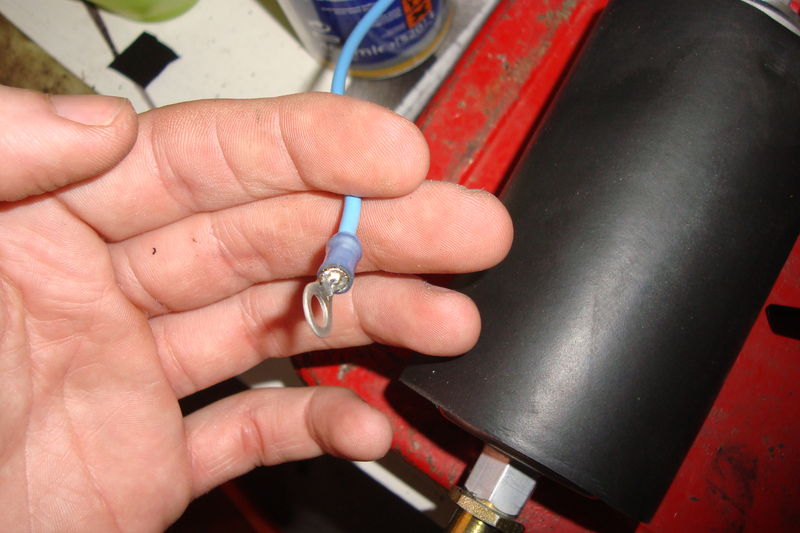

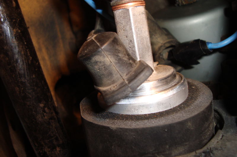

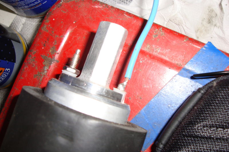

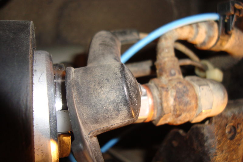

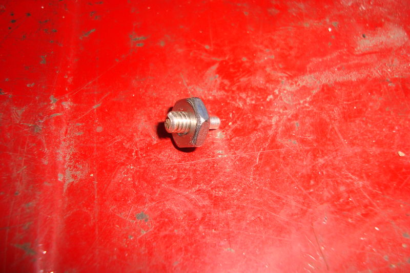

puis c'est le drame :swear: :devil: en serrant je pete le bornier - de la pompe :swear: :swear:
l'ancienne pompe
une fois demonté

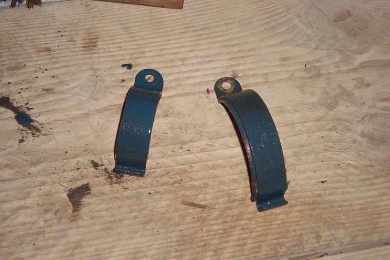

alors plan b sans être sur que ça marchera |( |(
puis après avoir testé la pompe avec ce plan b, ça marche

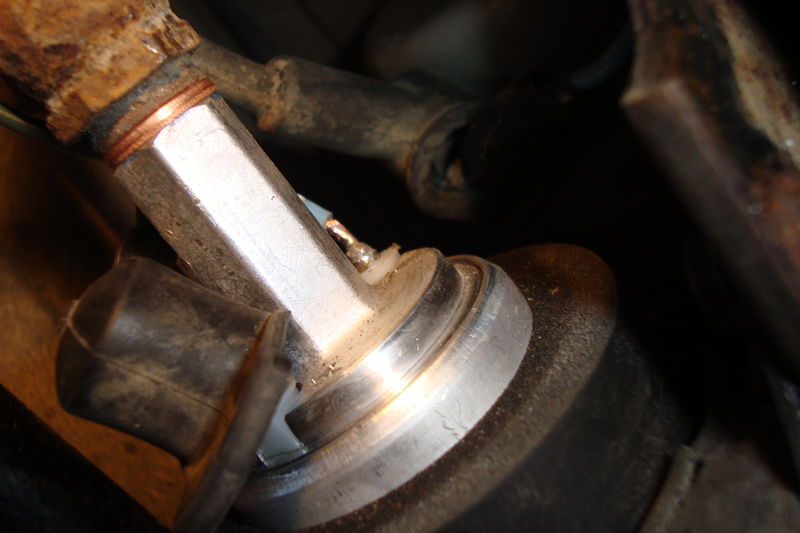

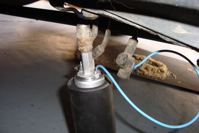

branche la pompe hors j'avais homis de mettre les rondelles en cuivre entre le branchement et la pompe d'ou une fuite lors de la remise en tension

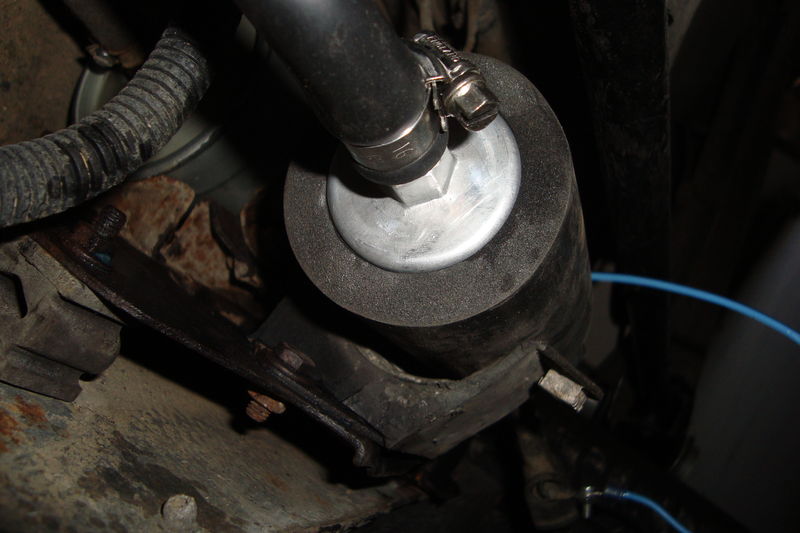

et il m'a fallu changer de taille de colliers le 11-16 ça va mieux, le 14-22 ça fuit
par la suite je mettrais une vis plus longue que celle qui'il y avait afin de faire plus serieux
et sur cette petite dernière on voit bien la rondelle en cuivre entre le branchement et la pompe
voila voila pas d'impatiencemachouse a écrit :La suite, la suite !
