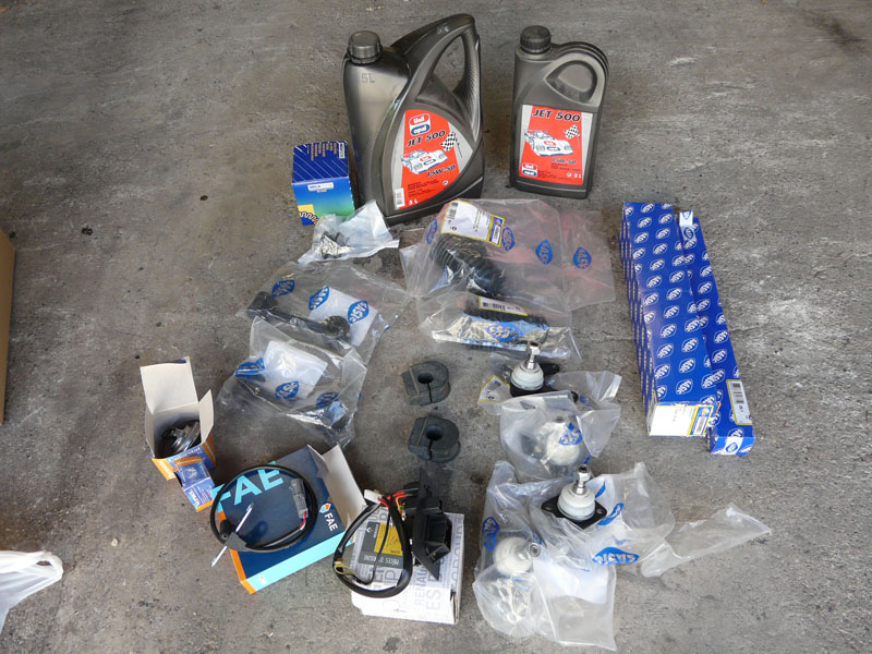

un peu de pieces neuves!
et tant qu'a faire :D

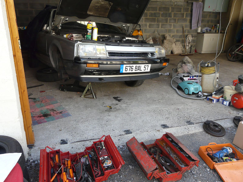

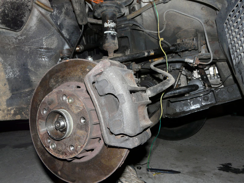

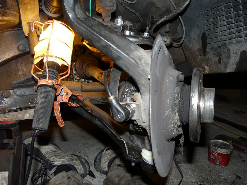

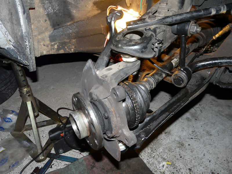

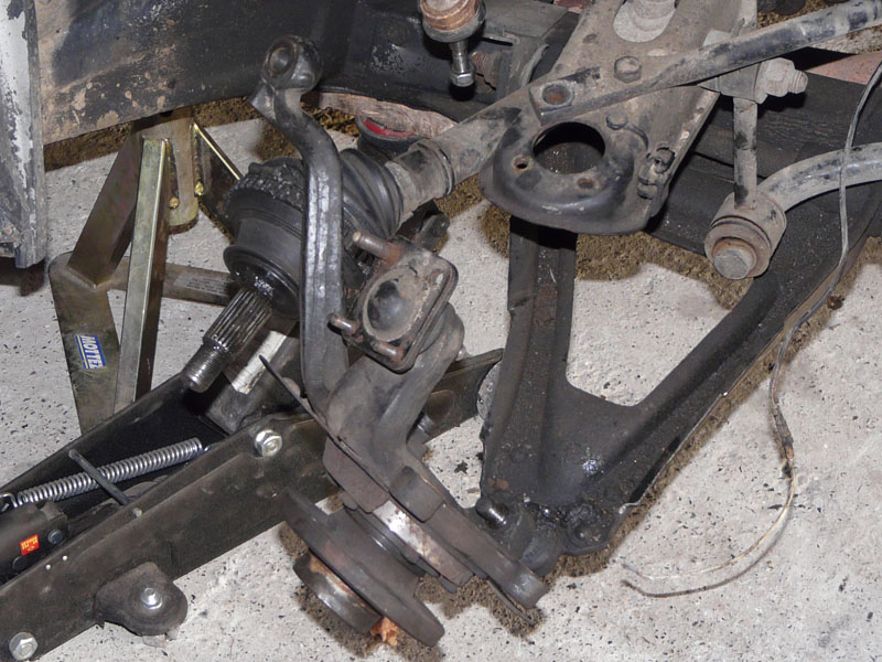

Re: [pierrot] v6 t ph1 1987

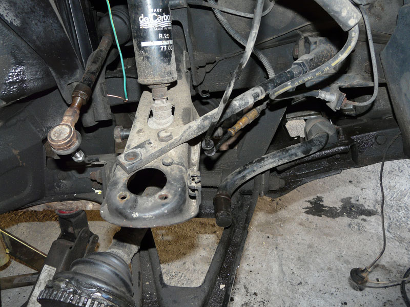

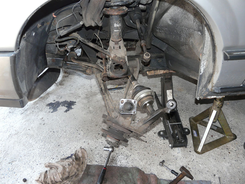

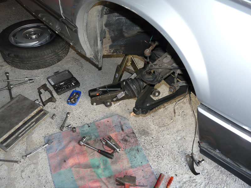

changement du train avant :D
il est 18H.

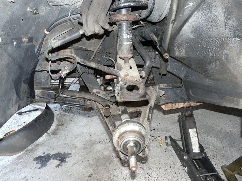

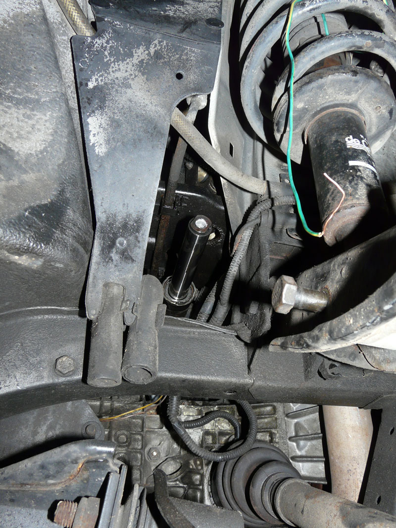

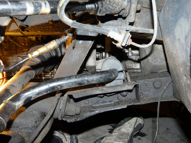

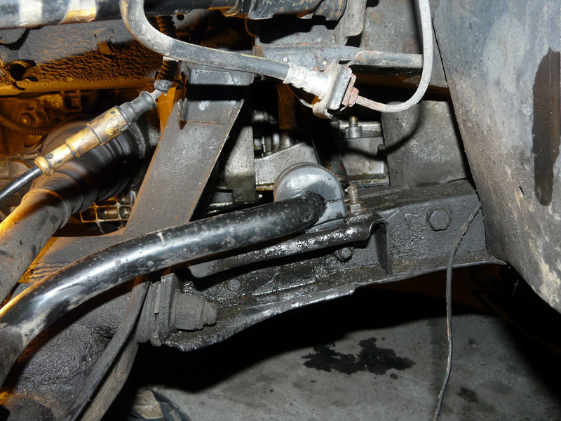

1 - on commence par enlever le cache boulon (ou bbs) ne pas oublier de desserrer l'écrou de 30 du cardan avant de lever la voiture même avec une vitesse engagé ca marche pas top! ;)
2 - mettre la voiture sur chandelle et enlever la roue (4 vis de 19)
2.1- enlever l'étrier de frein ( 13 + 17)
2.2- enlever le support d'etrier (18)
2.3- enlever le disque (torx 40)
3- dévisser la rotule supérieur (2 écrous de 11, 1 écrou de 16)
4- dévisser la rotule de direction ( 1 ecrou de 16 pour les rotules Renault/ 17 pour les secondes monte)

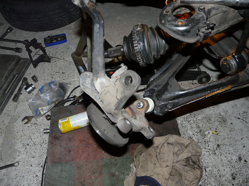

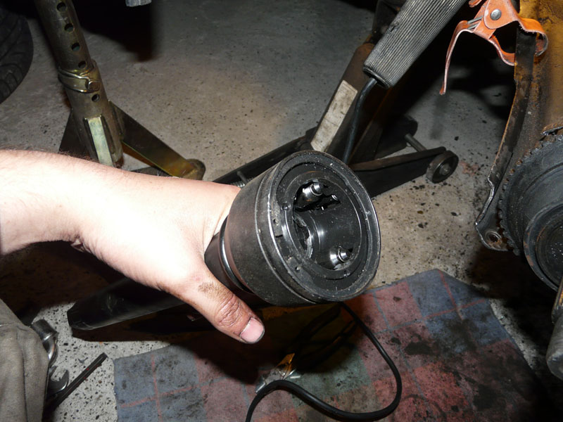

5- sortir la rotule supérieur de suspension tout en faisant sortir le cardan attention au tripode
6- dévisser la rotule inférieur de suspension (18)
7- dévisser la rotule supérieur et extraire la rotule (avec un extracteur c'est moins galère)
8- extraire le moyeu
9- enlever la rotule inférieur (la meilleur méthode pour moi reste a prendre un burin à ferraille et faire sauter la tête des rivets) placer une cale en bois sous le triangle.

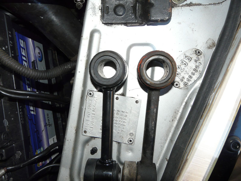

10- dévisser l'écrou de 21 de la biellette de barre stabilisatrice et la repousser (attention a ne pas sortir l'amortisseur)
11- enlever la goupille et la coupelle de cette biellette sur la barre stab
12- déposer la biellette

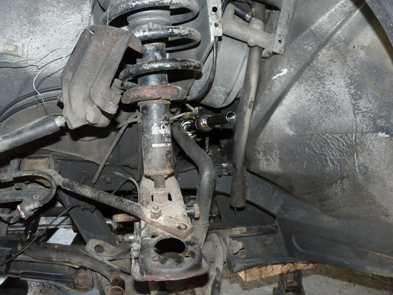

13- dévisser les 2 écrous de 13 de la bride de maintien du silentbloc de barre stabilisatrice (dégrippant au préalable pour éviter la casse)
14- déposer le silentbloc
15- avec une clef de 21 et de 16 dévisser la rotule de direction (plus facile quand le moyeu est en place)
16- compter le nombre de tour pour dévisser complétement la rotule

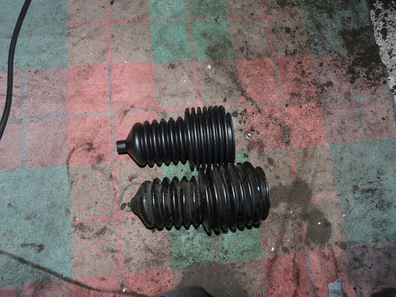

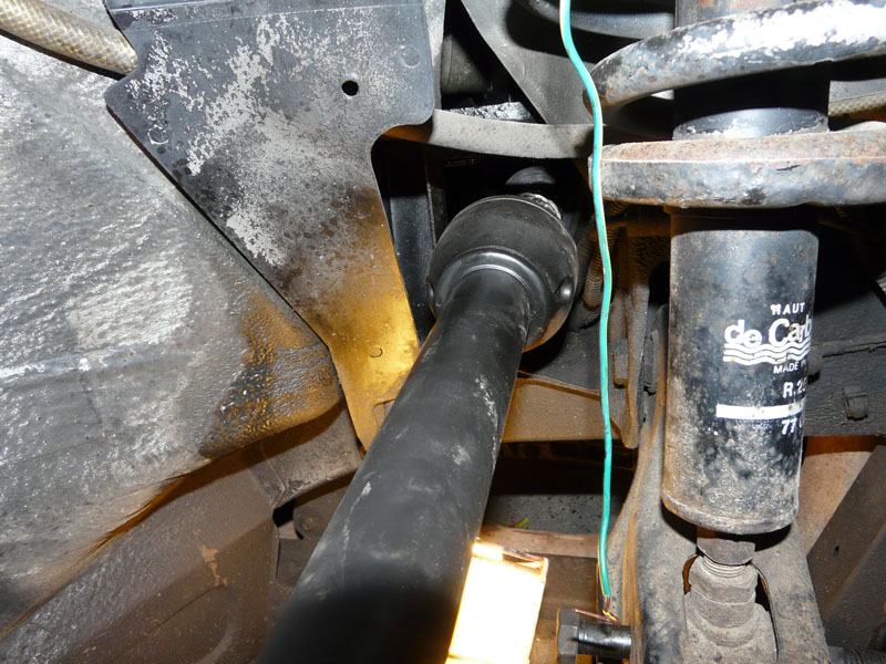

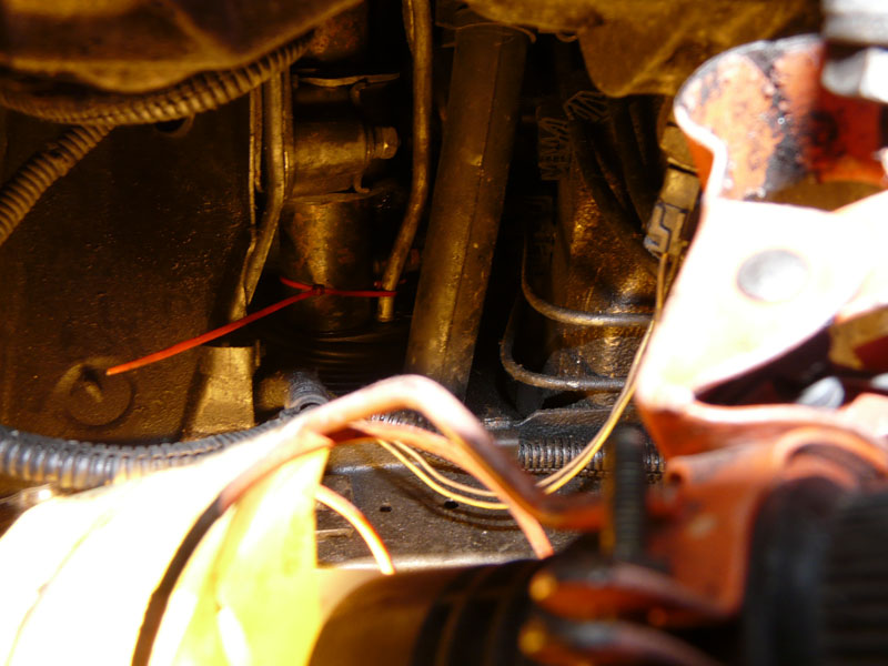

17- passer sous la voiture pour couper le collier du soufflet de direction
18- deposer le soufflet (se mettre de la graisse partout)

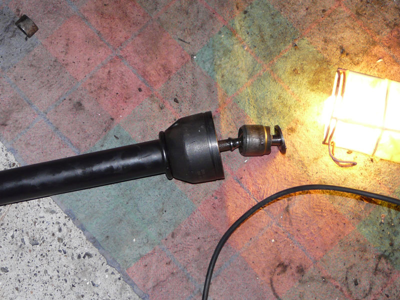

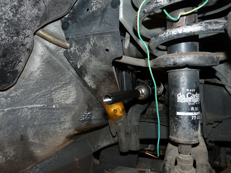

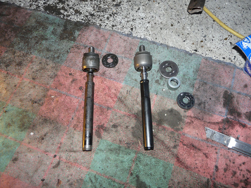

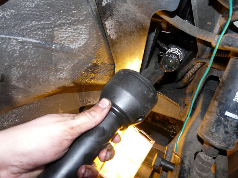

19- prendre l'outils a dequoate
20- le metttre sur la biellette de direction
hop voyez
un cliquet avec une douille de 30 et dévisser

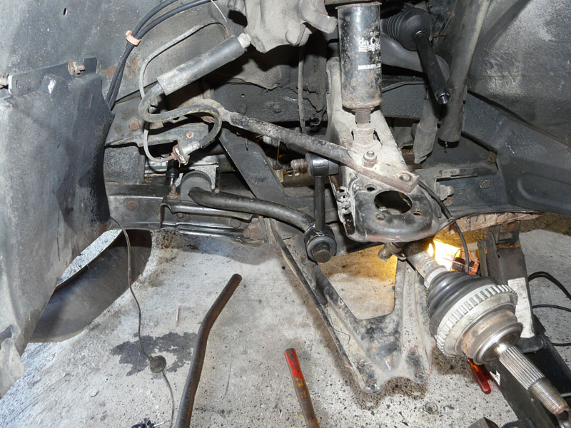

A partir d'ici remontage
21- reprendre l'outils quivabien et revisser la biellette de direction
22- remonter le soufflet de direction ( c'est l'opération la plsu délicate) :devil: il faut éviter de se :@
un collier pour tenir le tuyau
au bout de 1H

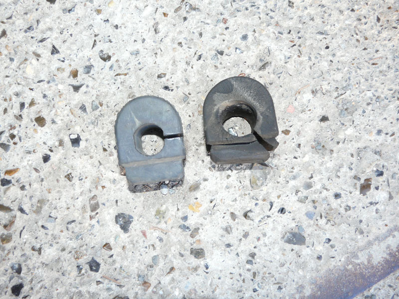

23- replacer le silentbloc de barre stab avec sa bride
24- serrer les 2 ecrous de 13
25- remettre en place la biellette de barre stab! (c'est là que l'on voit que l'ancienne etait HS! graisser la barre stab et la biellette sinon c'est dure a enfiler)
26 - revisser l'ecrou de 21, et remettre la coupelle et la bride
26- mettre en place la nouvelle rotule inférieur de suspension ( 4 boulons de 11)
27-remettre le moyeu en place

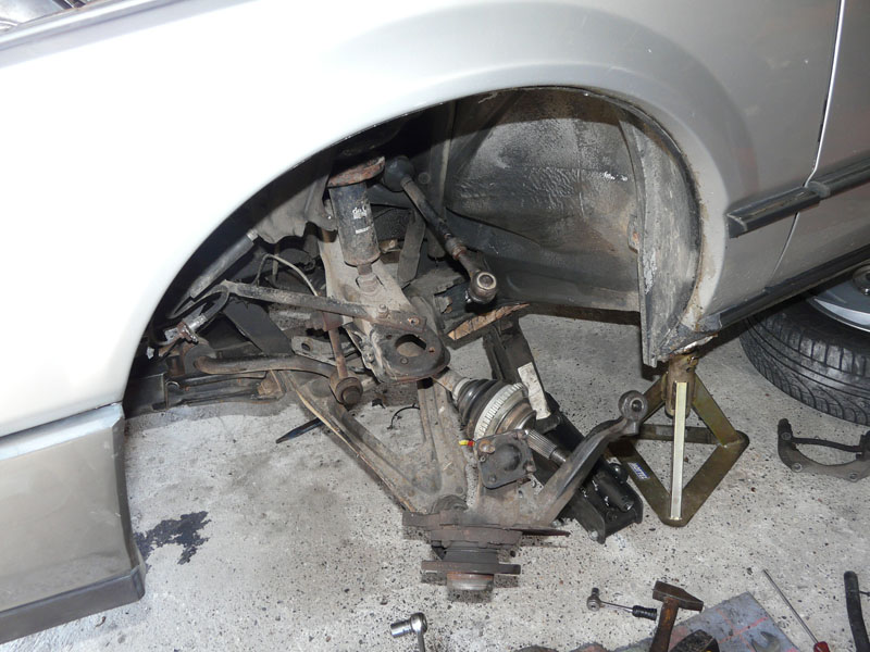

Messages : 1801

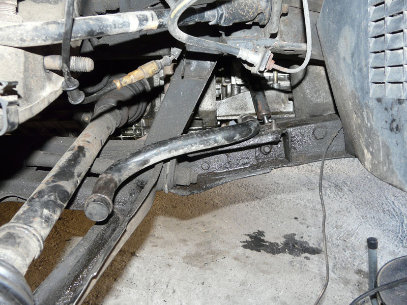

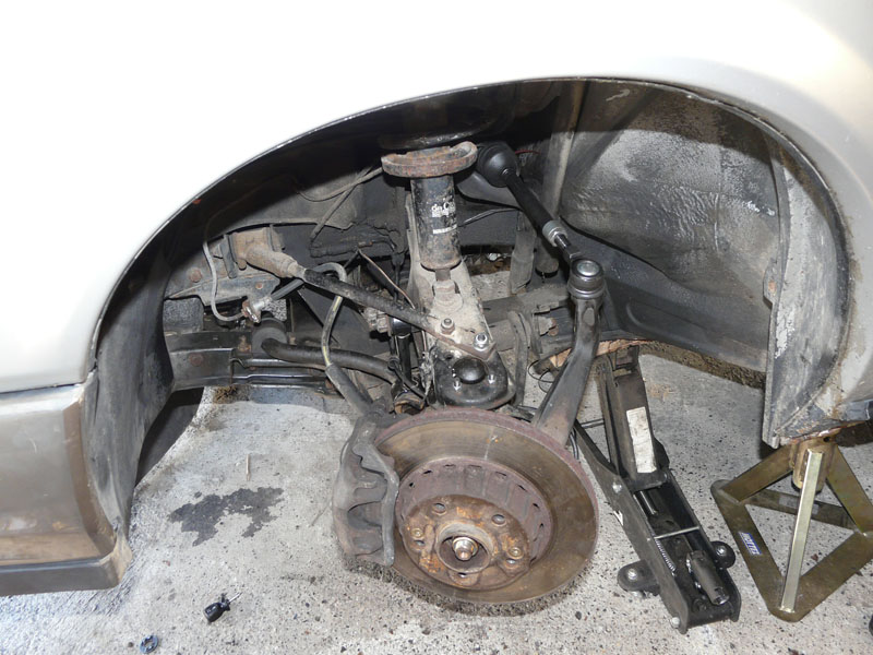

quelques photo du coté gauche
ah le soufflet :oops:
et voila :mrgreen:
cout de l'opération en pieces : 130€ environ

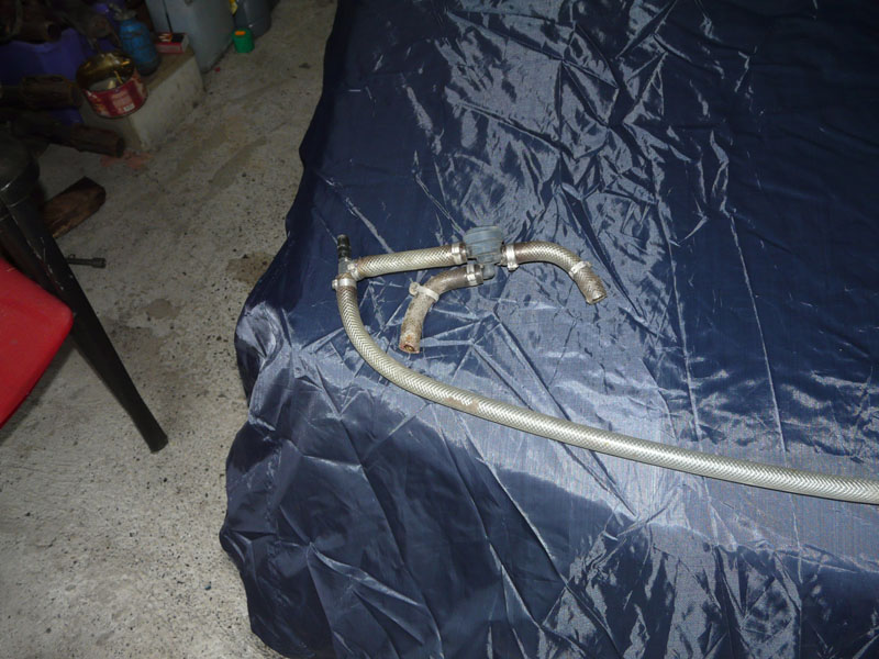

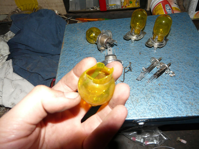

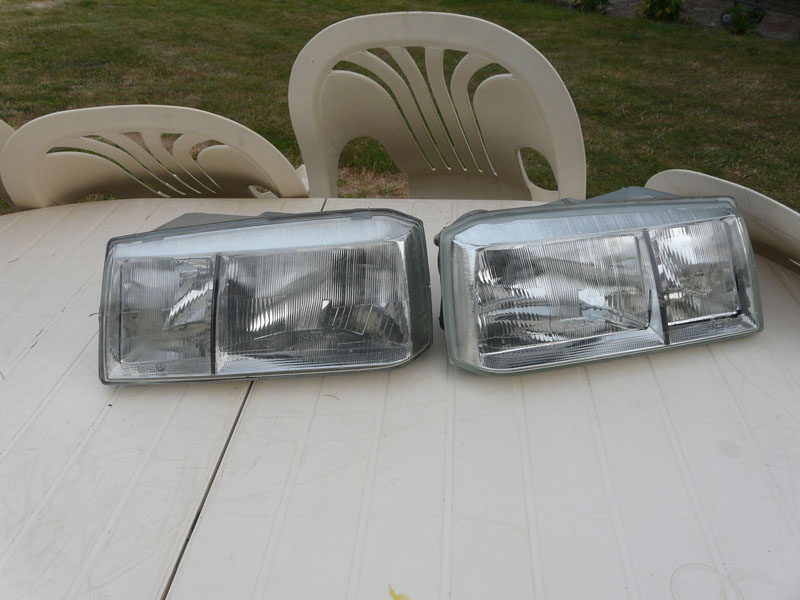

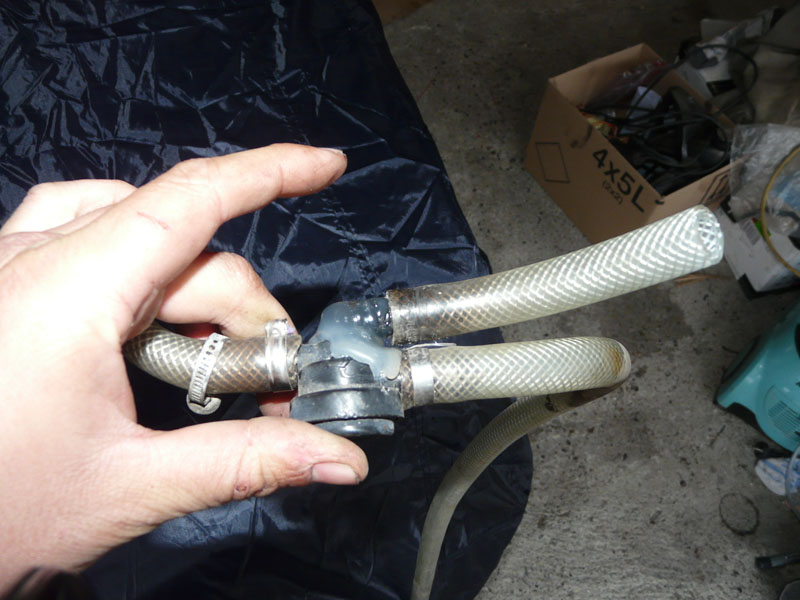

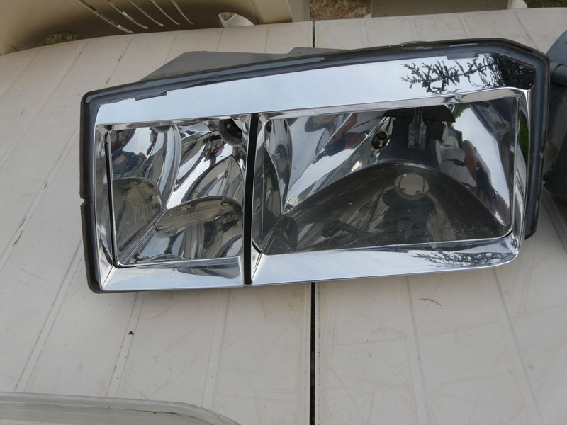

j'ai ensuite (enfin dimanche)
demonté mes feux pour un lavage! résultat bah celui de gauche la vitre c'est decolé :devil:
deplus le chrome se decroche
récuperation des tuyau de lave phare
réparation du raccord pas sur que ca tienne :?
:lol: :lol:
encore une belle avancé :clap: :clap: :clap:
un globe jaune de cassé? pô grave ça :mrgreen:
"la meilleur méthode pour moi reste a prendre un burin à ferraille et faire sauter la tête des rivets) " mode bourrin? :lol: :lol: :lol:
Messages : 1801
oui je cherche un globe jaune d'ailleur
