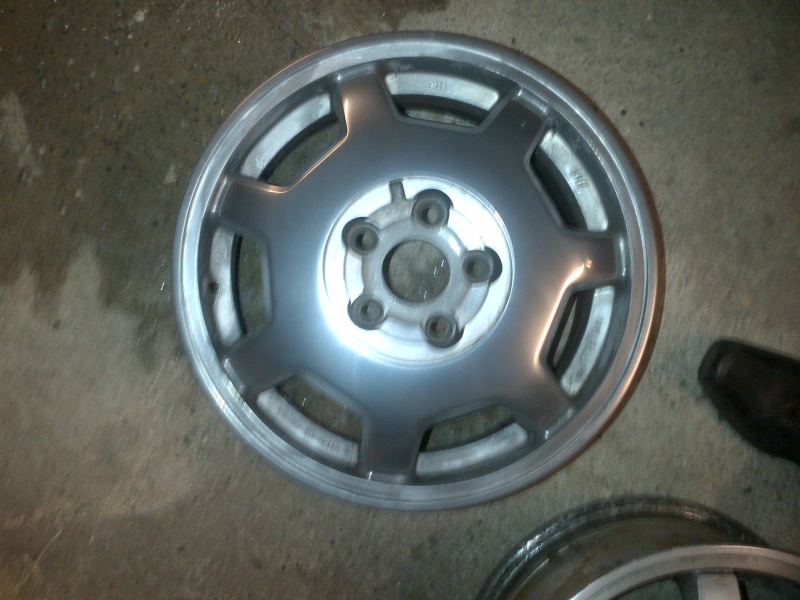

bravo pour ce travail de dingue ;) avec quoi poli tu ?

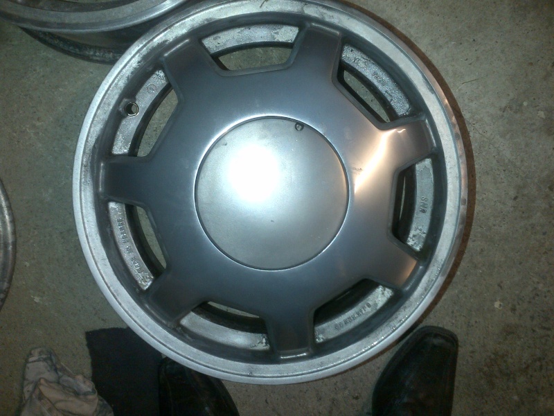

Je polis avec des disques de 80, 120, 200, 400, 500, 600, 800, du papiers de 1000 et 2000 + une soerte de scotche brite de carrossier (rouge et noir). C'est du boulot mais en tout cas quand le résultat est là, il y a matière à être satisfait de soi.

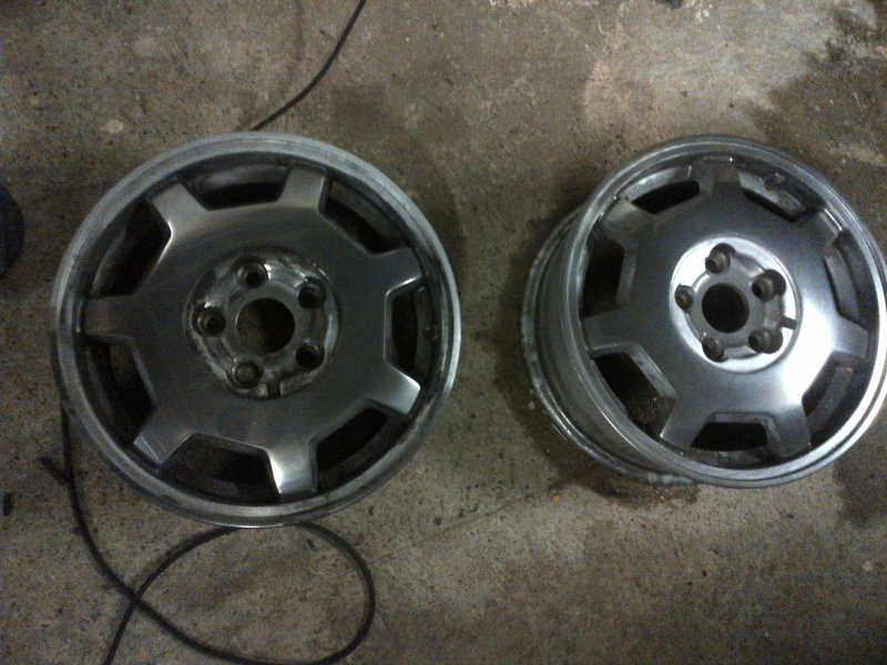

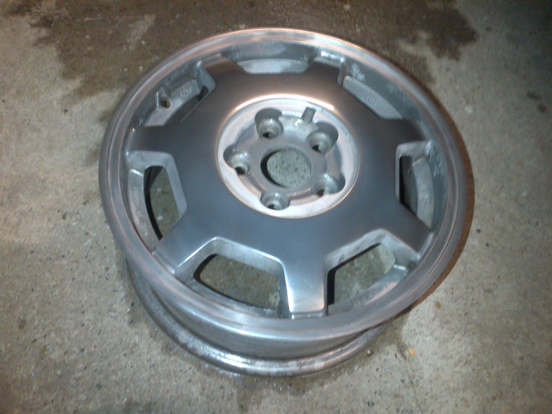

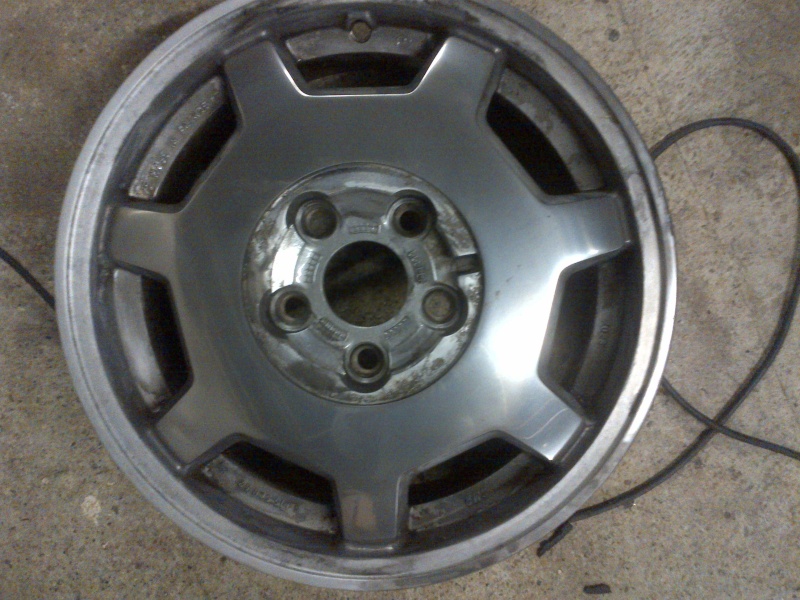

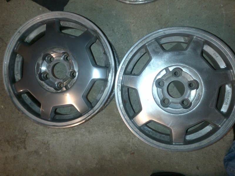

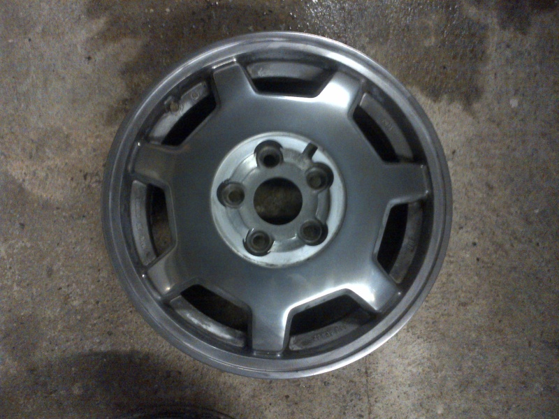

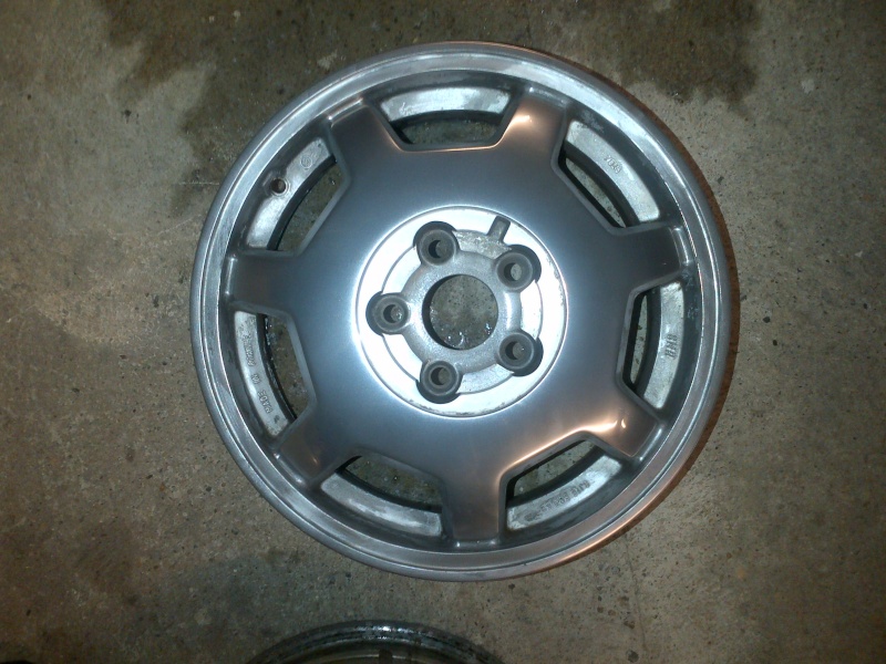

Bonjour,

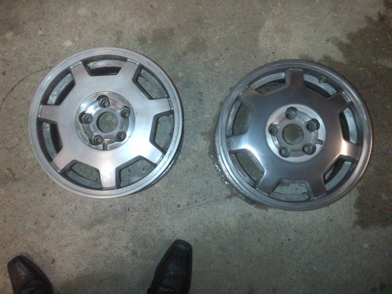

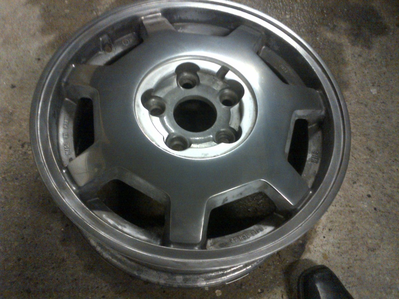

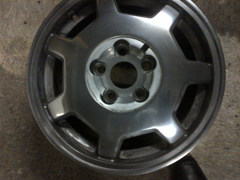

voici des photos de mes jantes polies mais chromées car j'ai fini au 3000 avec l'orbital et je n'en reviens pas du résultat. J'espère que les photos parleront d'elles mêmes.
Photo avant et après:

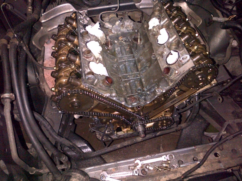

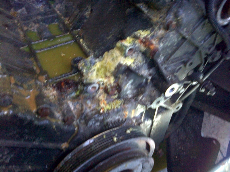

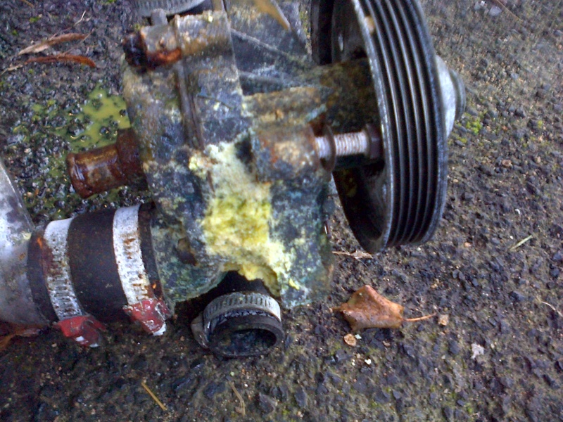

Bon, j'ai des nouvelles de ma voiture. Perte de compression sur le cylindre numéro 4 à cause d'une soupape d'admission qui s'est tordue.
Demain, déculassage et enlèvement de la distribution. Le moteur est crade à mort à l'intérieur. Des croutes de tartres, du dépot façon boue due au liquide refroidissement.
Des photos vont m'être envoyées. Je vous les posterai.

Voici les photos du moteur ouvert ainsi que de la pompe à eau: :shock: :shock:
Vu l 'état de la pompe à eau tu devais avoir une jolie fuite :triste2
A mon avis il faut ouvrir complètement pour voir les joints d'embase car le liquide a du tout attaquer et il doit y avoir aussi de la "boue" un peu partout à l'intérieur du moteur :vomi:
Si tu a une soupape de tordue il faut regarder la tête du cylindre, sur le moteur d'occase pour mon Alpine il y avait même un morceau de queue de soupape encastrée dans la culasse :shock: et tous les pistons étaient marqués :triste6:

Je en sais même pas comment elle a fait pour tourner la voiture.
Messages : 8392
Moi je suis juste curieux de comprendre comment on peut affirmer qu'une soupape est tordue sans avoir déculassé...
Une perte de compression, ça peut aussi bien venir d'un joint de culasse HS (ce qui me paraitrait plus plausible vu l'état de la pompe à eau)
Maxime
Messages : 276
Message par Maxime »
machouse a écrit :Moi je suis juste curieux de comprendre comment on peut affirmer qu'une soupape est tordue sans avoir déculassé...
Tu peux le voir en déposant le cache culbuteur,si une soupape est tordue elle pourrait ne pas remonter à fond et donc augmenter le jeu aux soupapes assez considérablement. Ceci dit tu as tout de même raison quand tu déculasses tu es sûr du coup une fois les soupapes retirées.
R25 GTX phase 1 (360 000km)
R25 Baccara 205ch (142 000km)
Messages : 8392
Mais qu'est ce qui pourrait amener une soupape à se tordre comme ça sans raison ? Un corps étranger ? Si c'est le cas alors il n'y a certainement pas que la soupape qui a du morfler...
