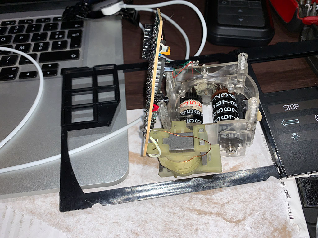

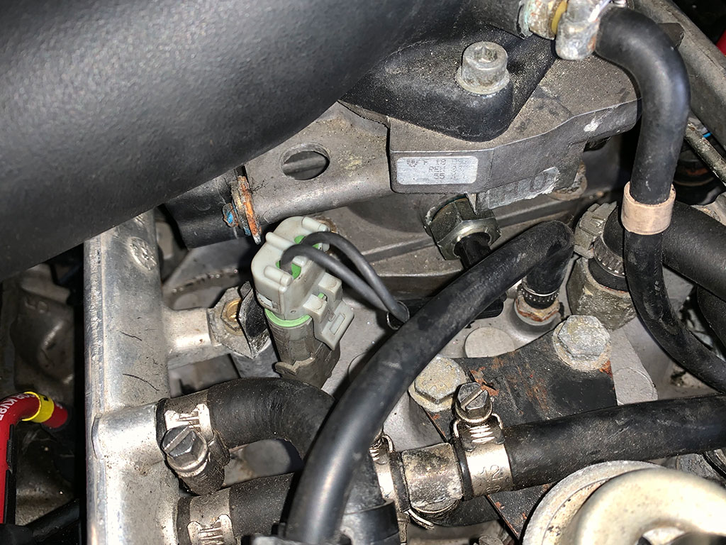

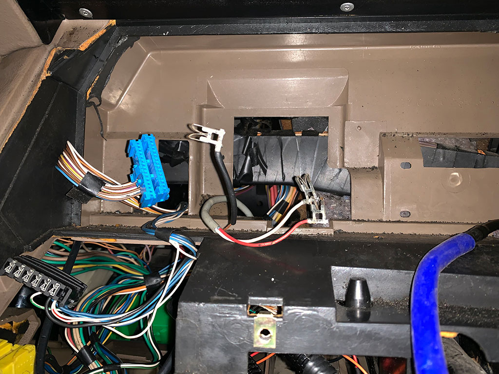

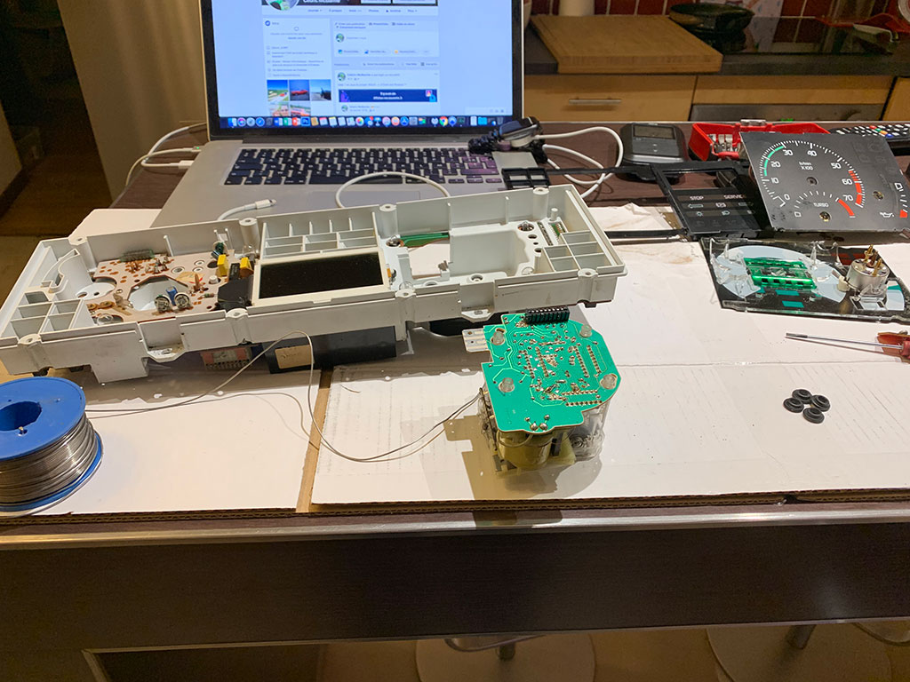

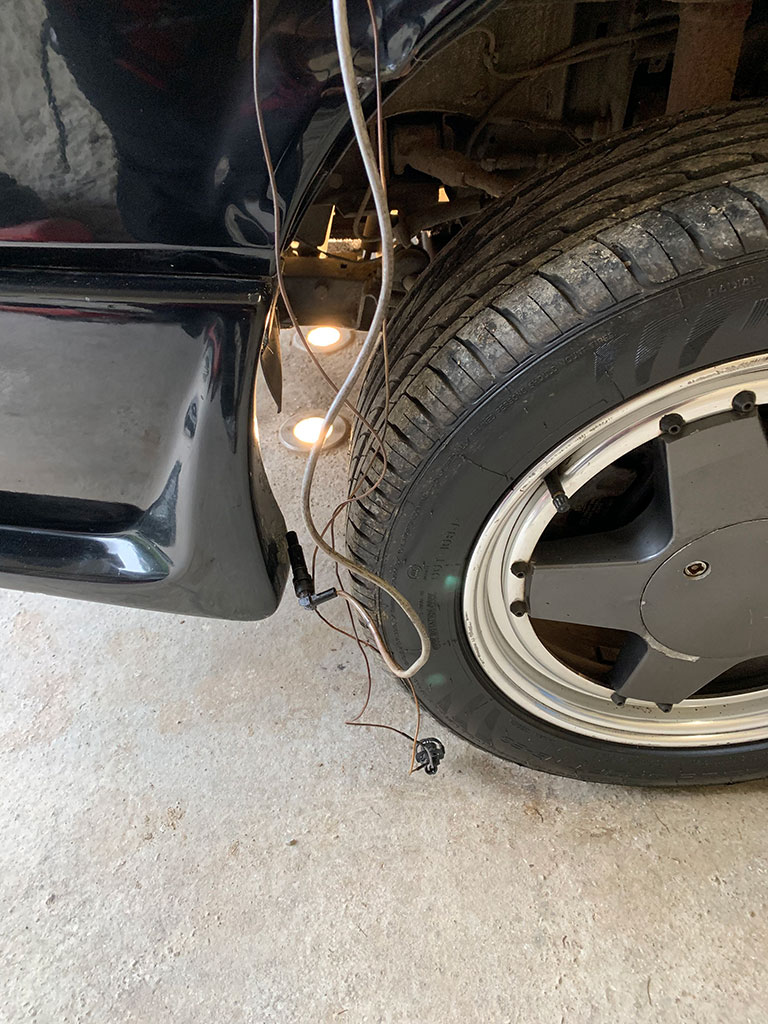

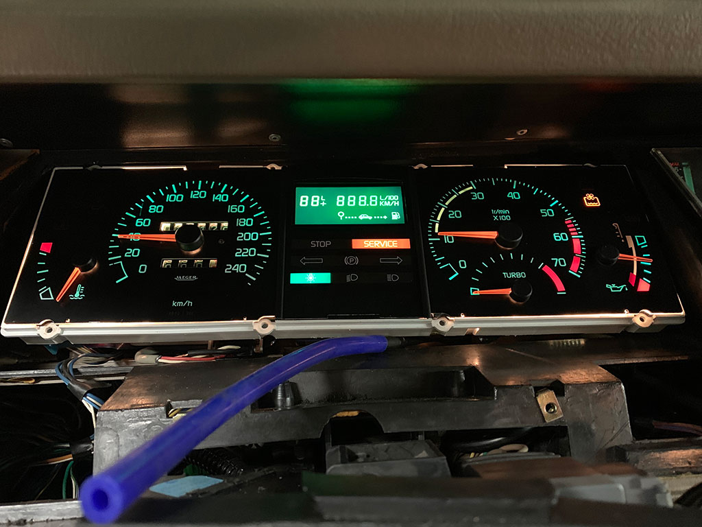

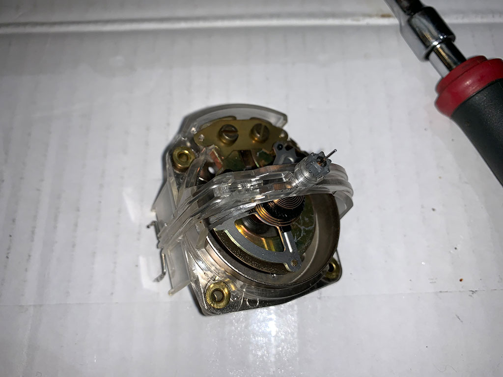

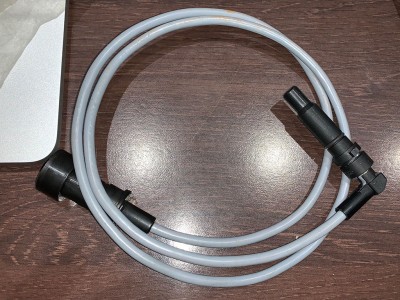

Quelques photos des avancées. J'avais des soucis intermittent de compteur de vitesse. J'ai fini par tout remplacer.
Après un peu de lecture... :

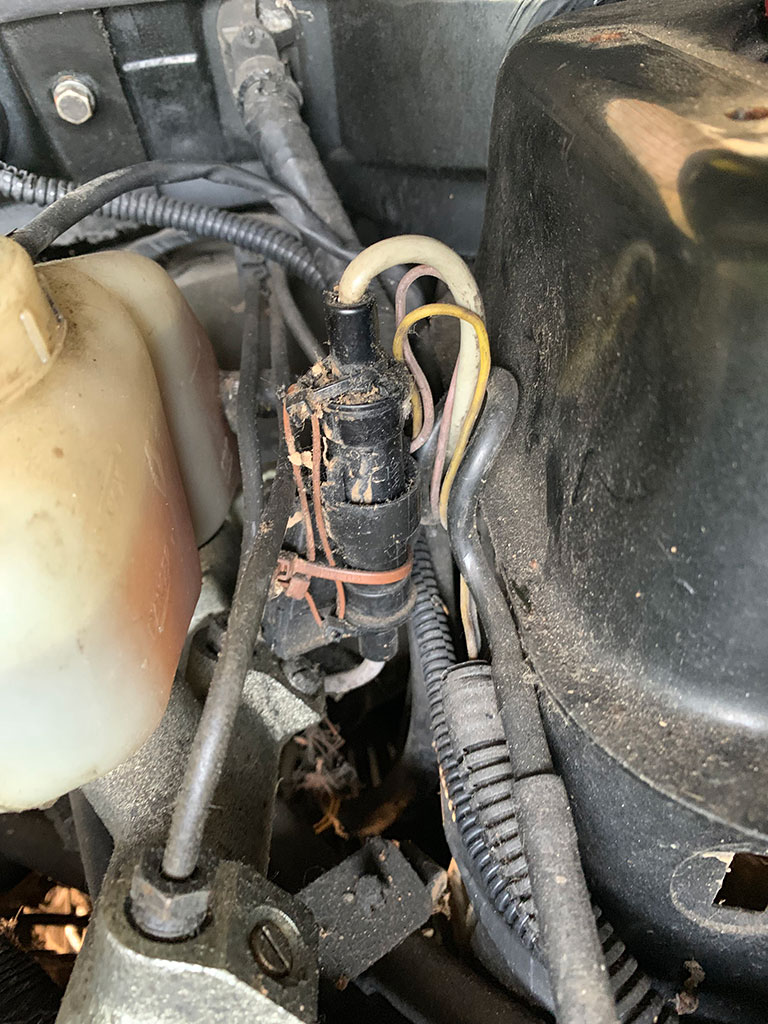

Suppression du connecteur :

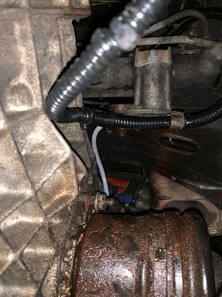

Achat d'un capteur tachymètrique neuf à ZANINI :

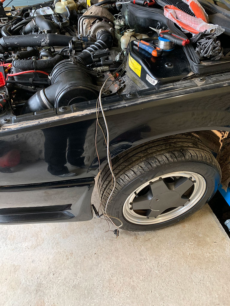

Sortie du vieux faisceau :

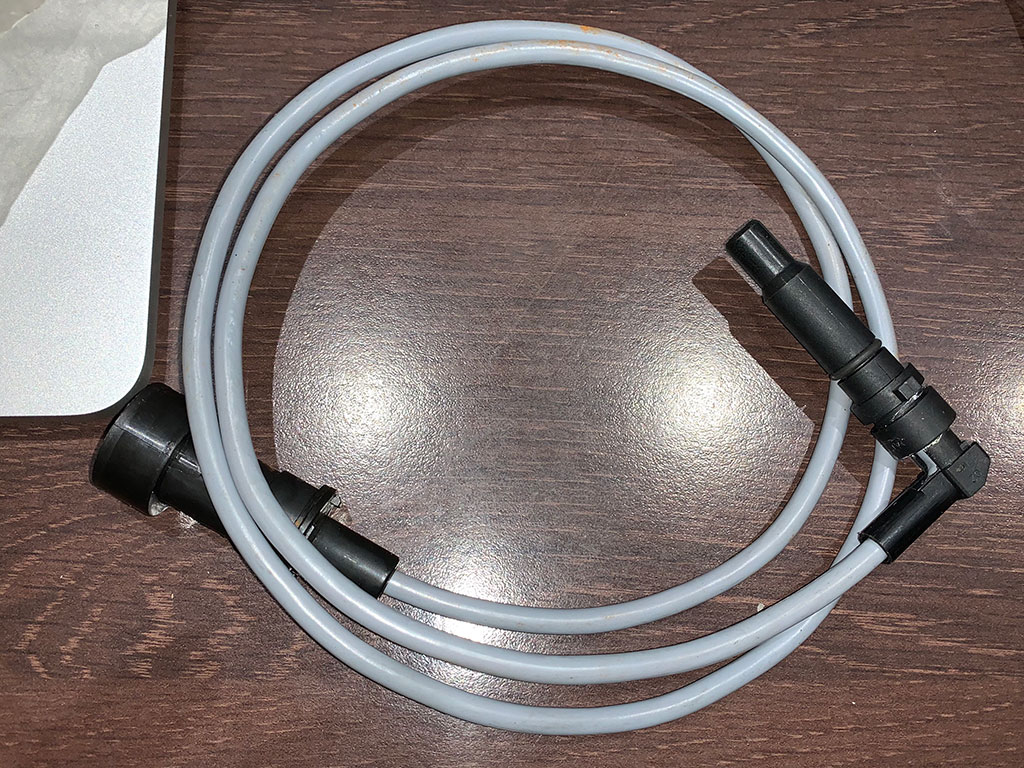

Confection d'un faisceau neuf :
Côté habitacle, soudure des cosses du connecteur allant au compteur :

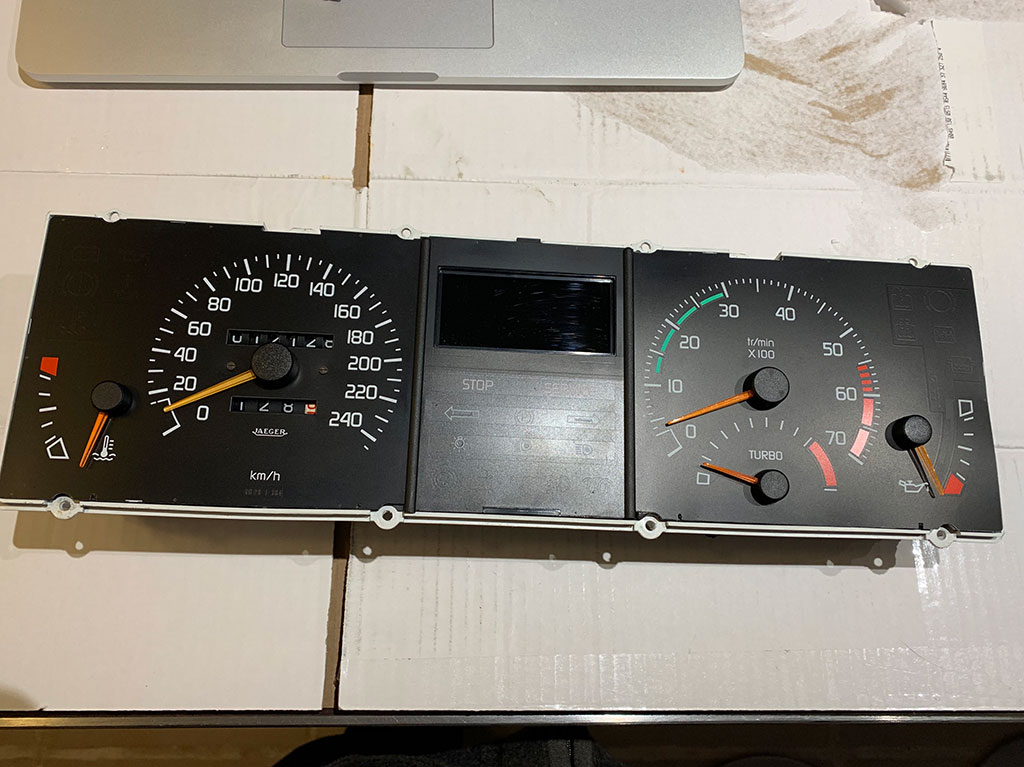

Remplacement du moteur électrique du compteur de vitesse du compteur :
Un peu de nettoyage électrique en virant cette alarme obsolète et non fonctionnelle (mais pour une fois vraiment bien intégrée au faisceau de la voiture) :

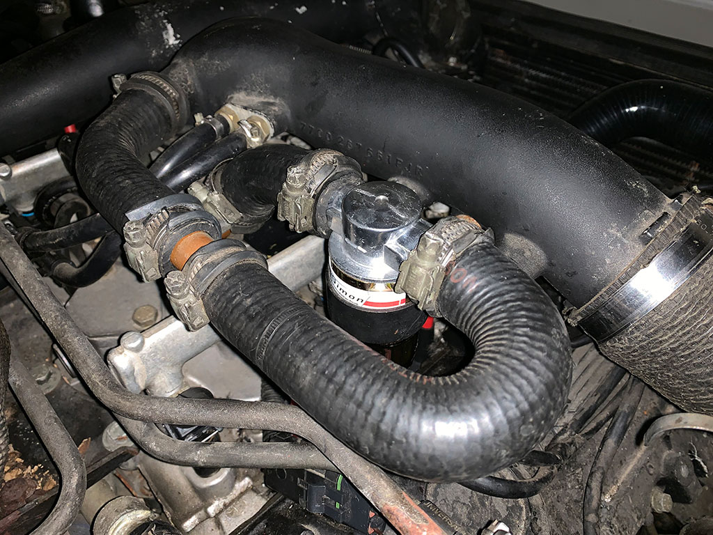

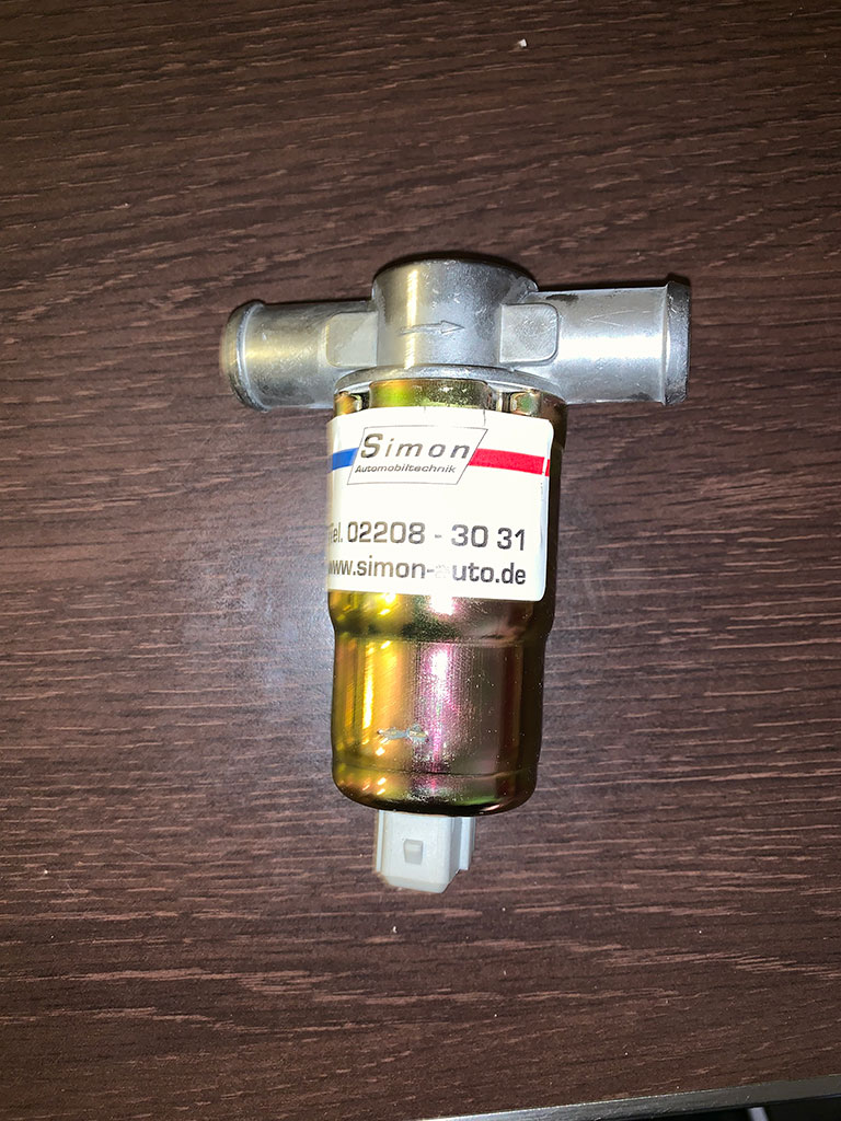

Changement de la vanne de régulation de ralenti :

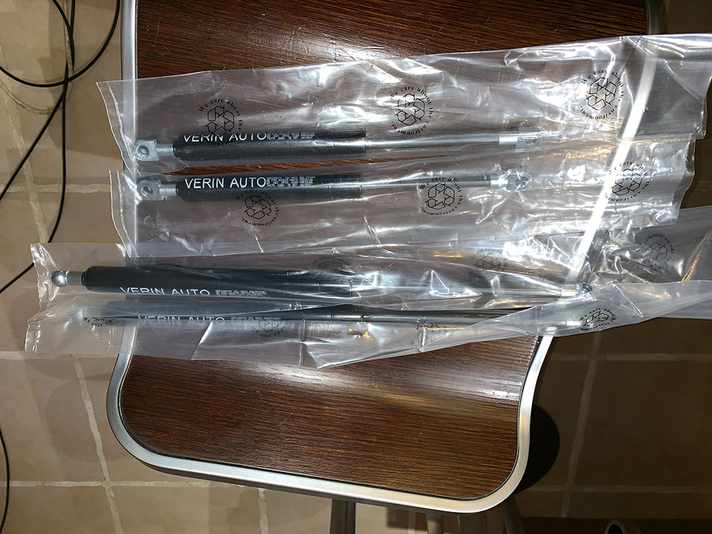

Changement des vérins de capot et de coffre :

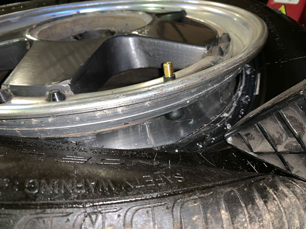

Remplacement des valves des 4 roues (suite à détection d'une grosse fuite) :
Remplacement de la sonde d'air (ou plutôt remplacement de la résistance faisant office de leurre) :
Installation de la chaîne hifi de Bastien :

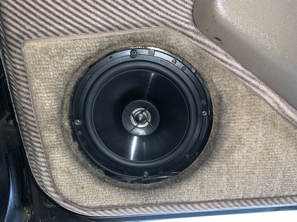

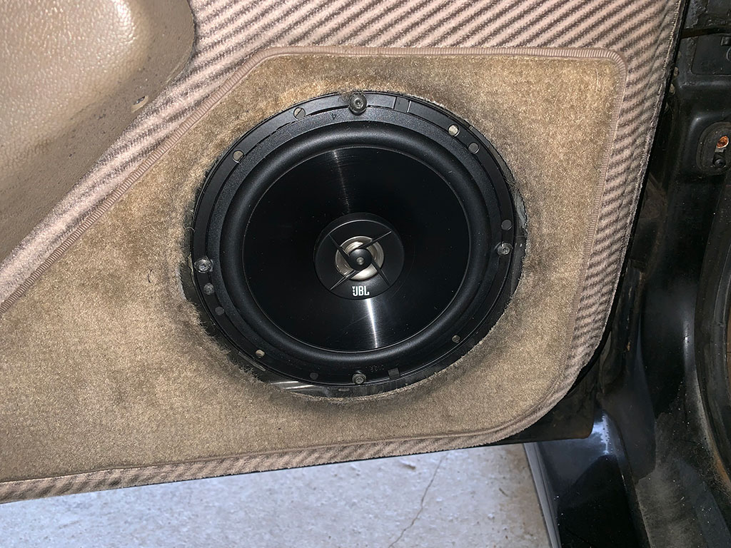

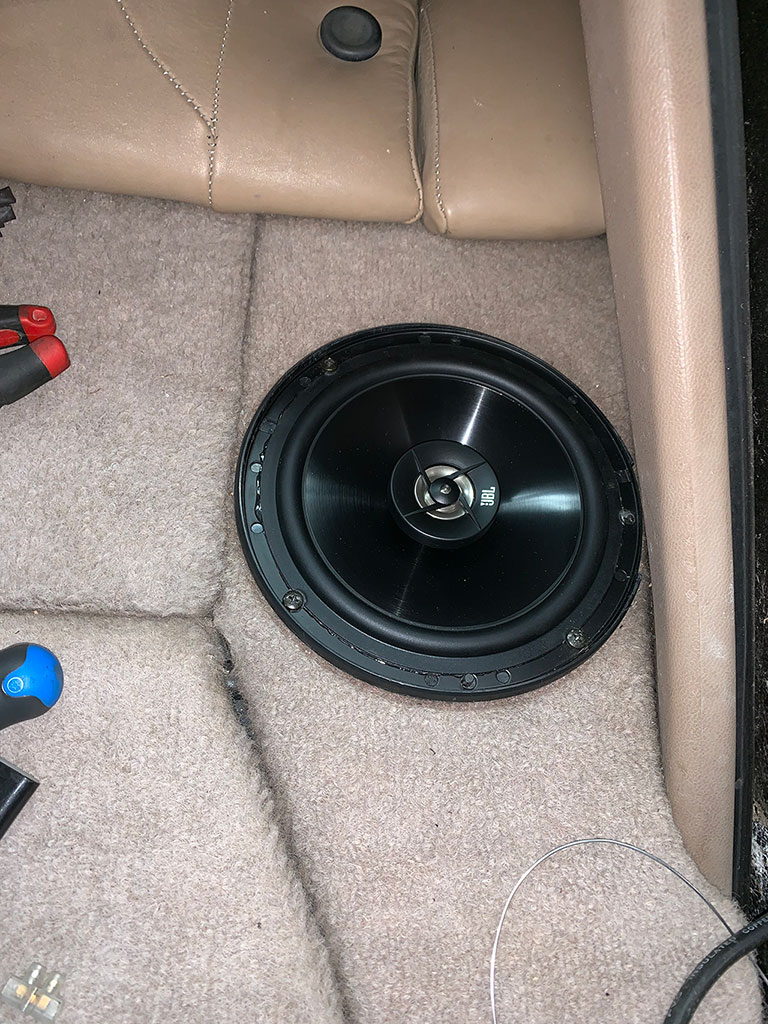

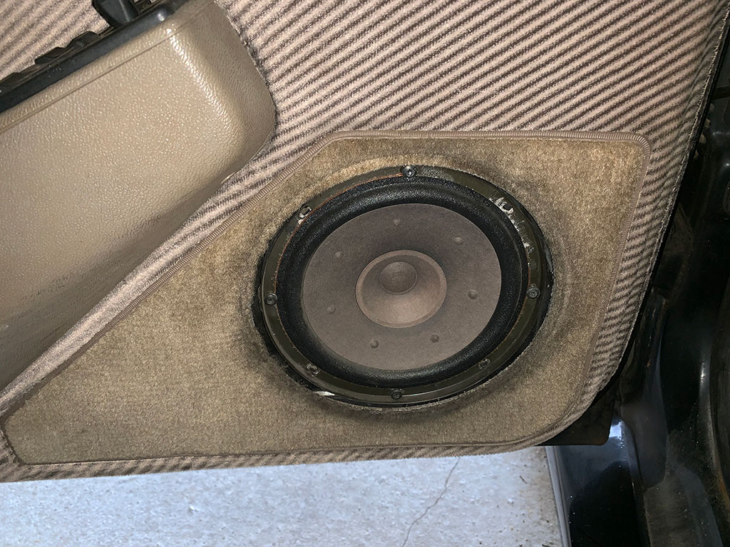

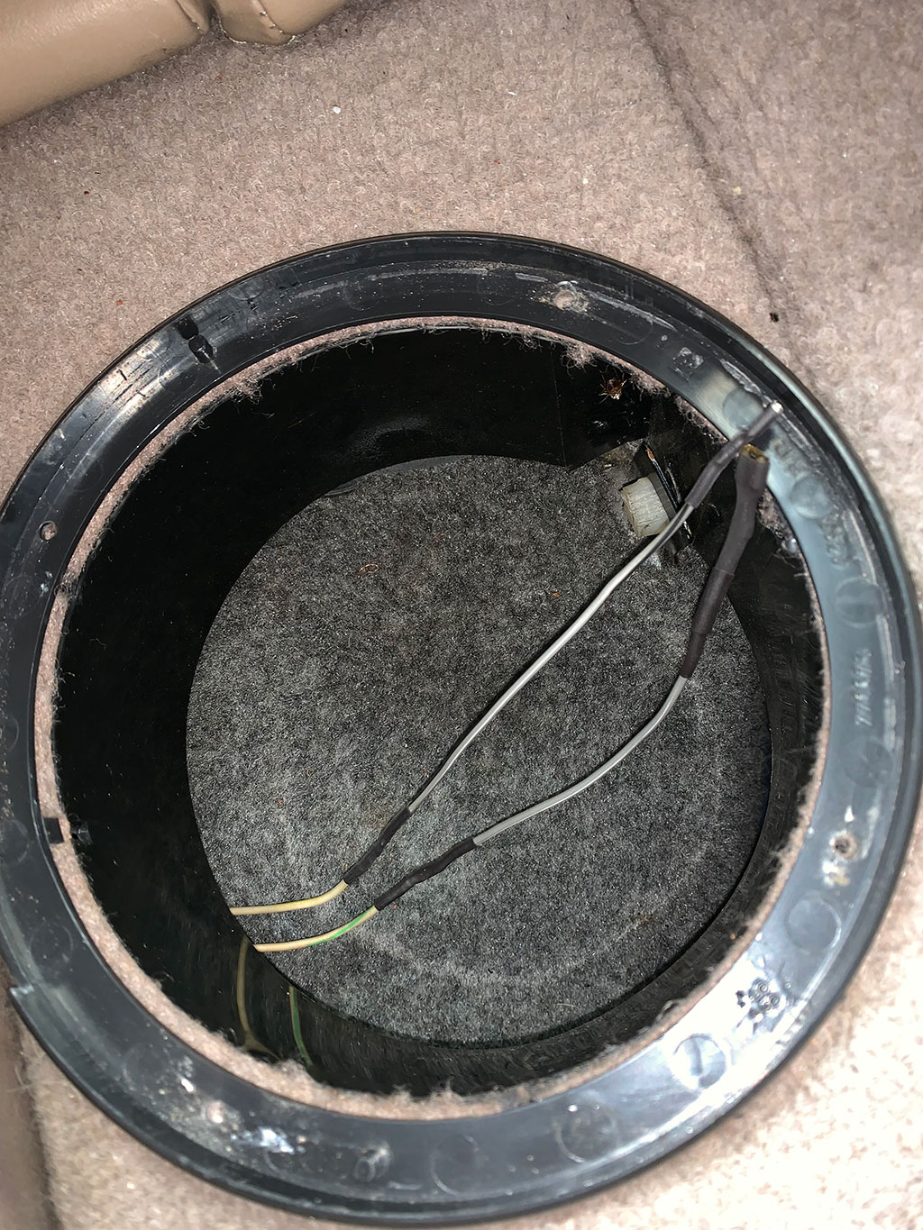

Remplacement des 4 HPs d'origine pour du JBL histoire d'aller raccord avec la nouvelle chaîne hi-fi (au passage on vire quelques dominos...) :

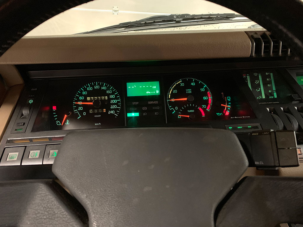

Pour le moteur électrique de ton compteur de vitesse, les symptômes étaient lesquelles ?
Messages : 8395
Re: [Machouse] V6 Turbo phase 1 HAS Prestige
Et bien malgré un capteur de vitesse neuf, j'avais toujours des périodes où le compteur de vitesse tombait à 0. Vu qu'il n'y a plus de connecteurs entre la boite et le compteur j'ai procédé par éliminations.
A voir si ça tient dans le temps pour l'instant après 40 kilomètres de fait ça marche nickel 8-)

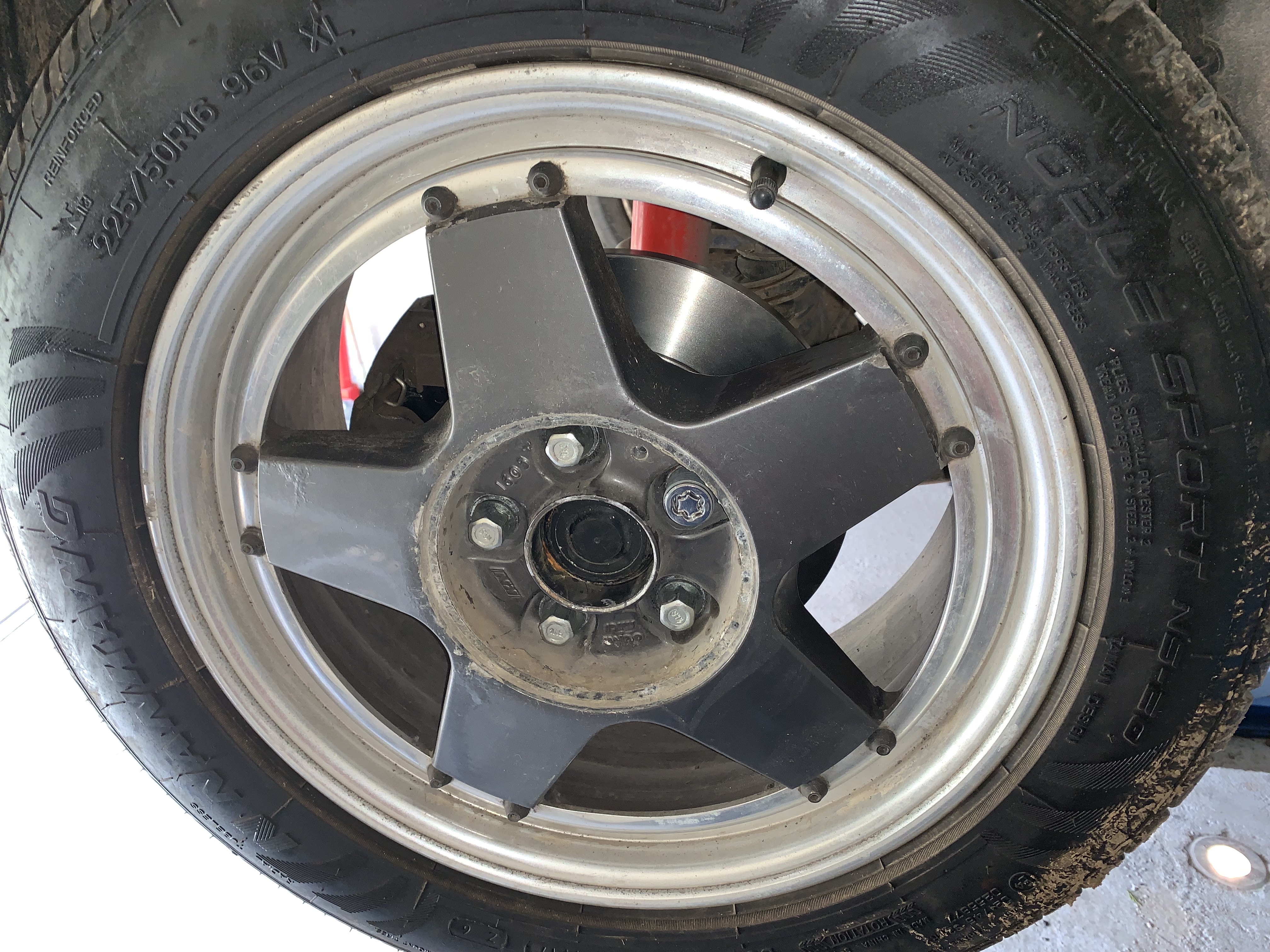

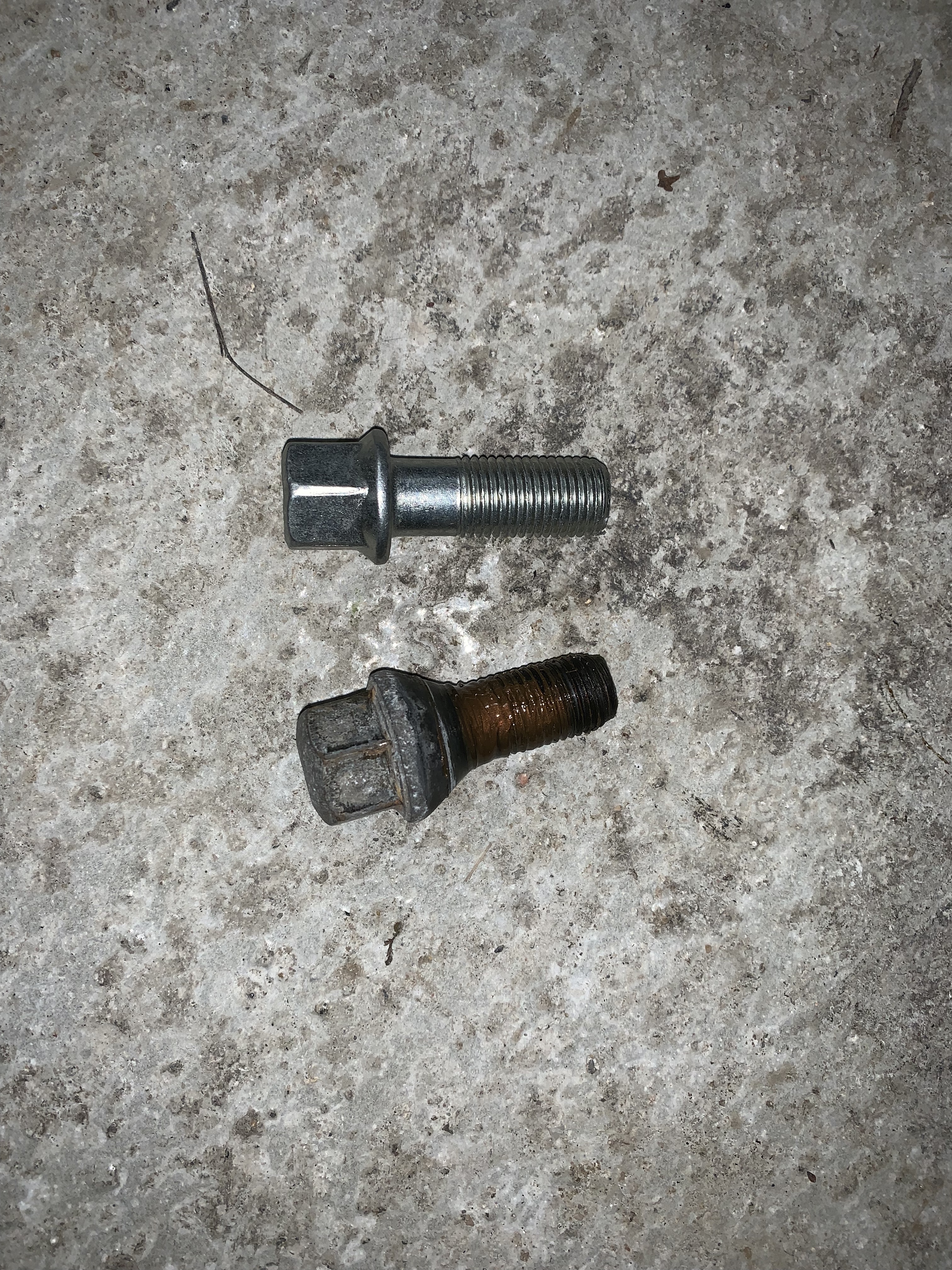

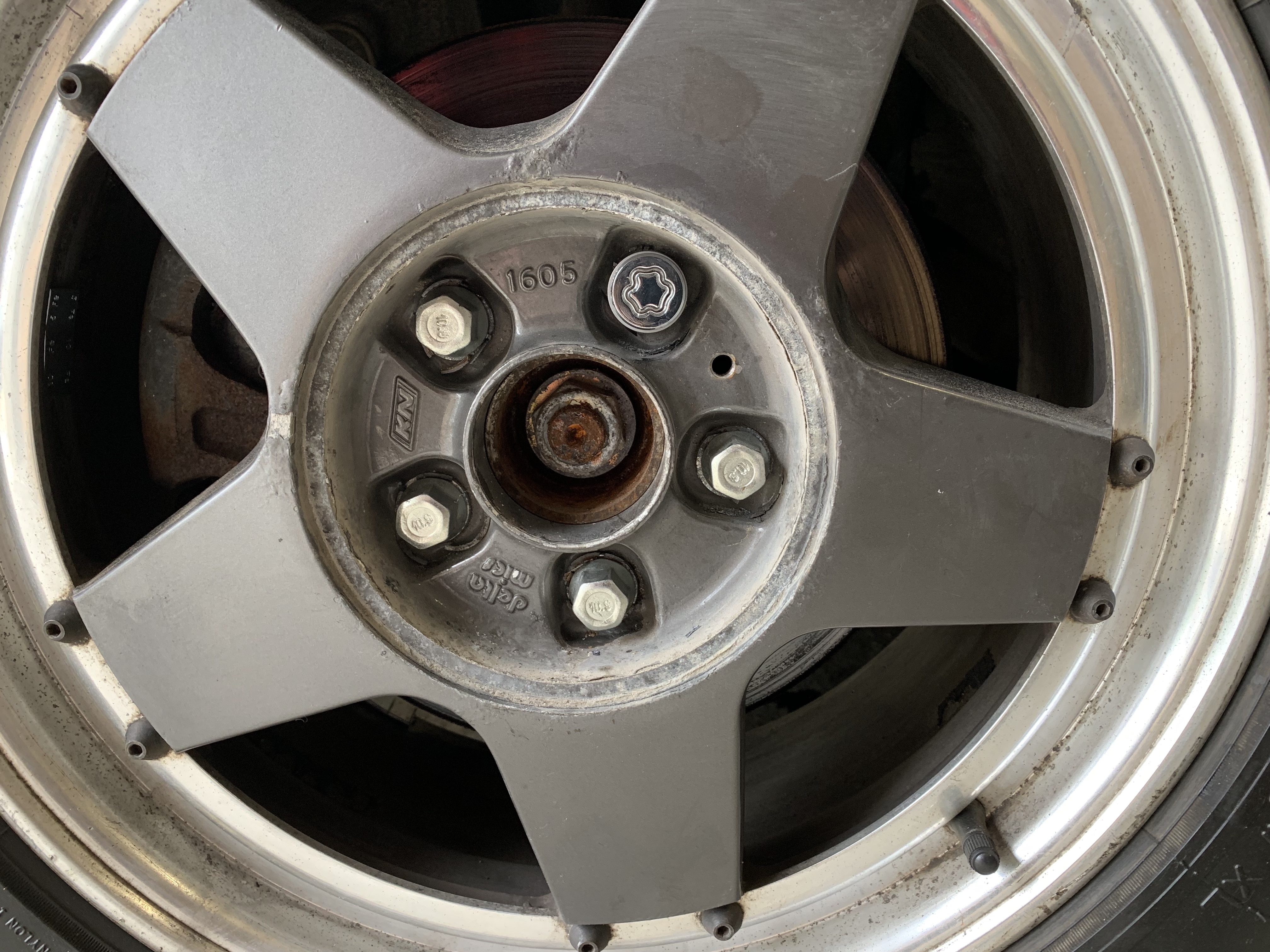

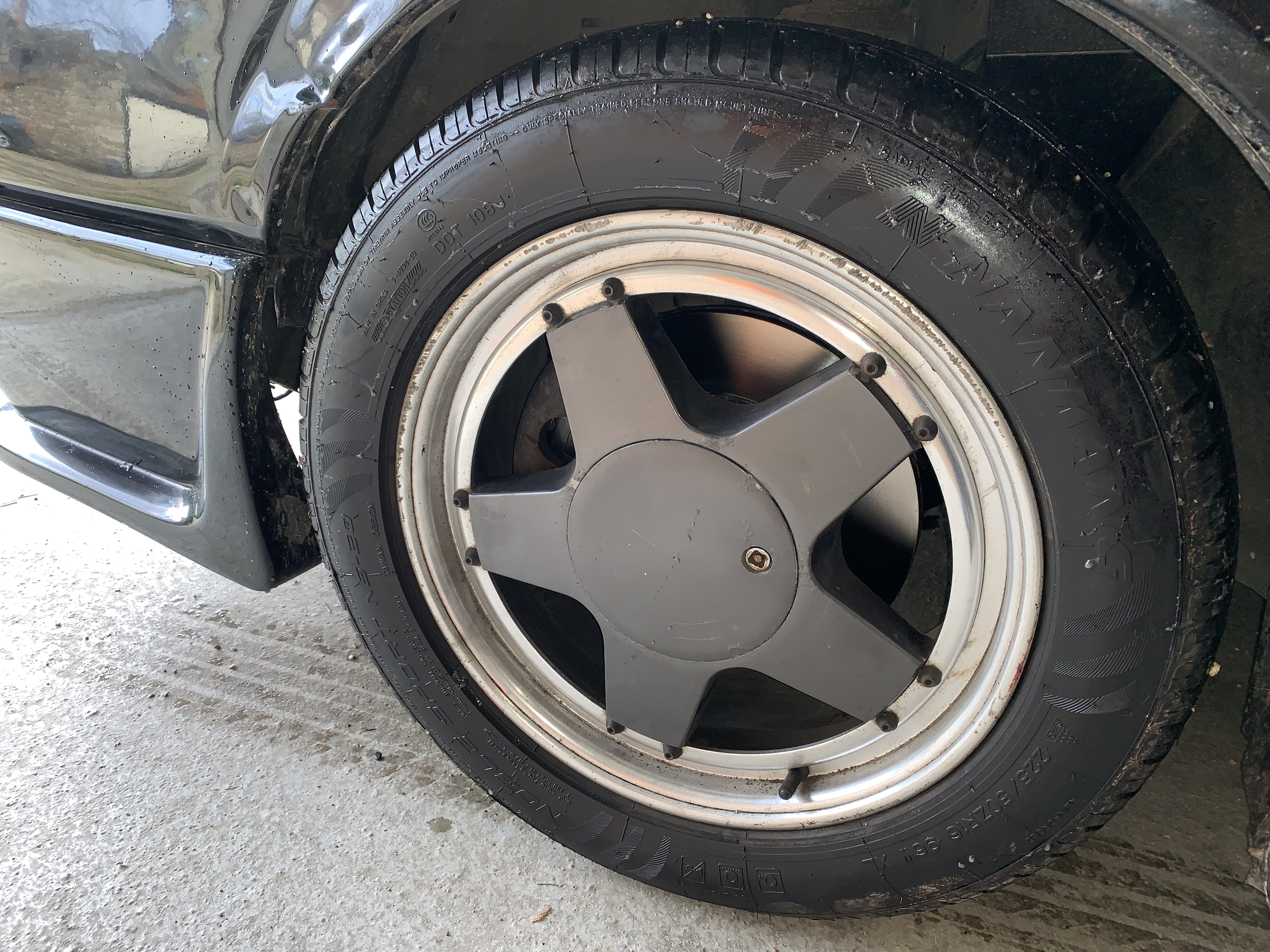

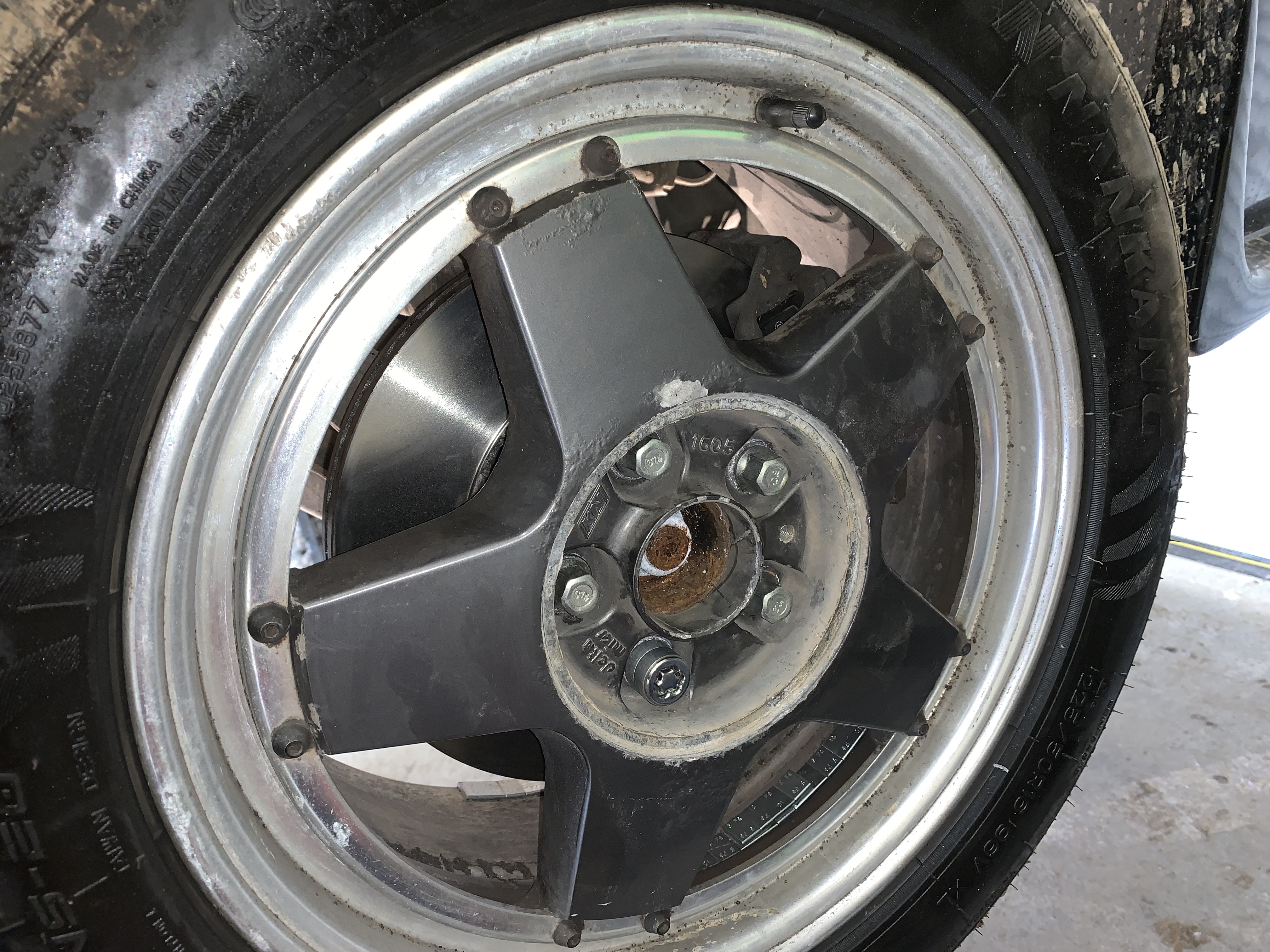

Des news de l'avancement des travaux. Tout d'abord on remet les bons boulons de roue pour ces jantes là (avec ajout d'écrous antivols) :

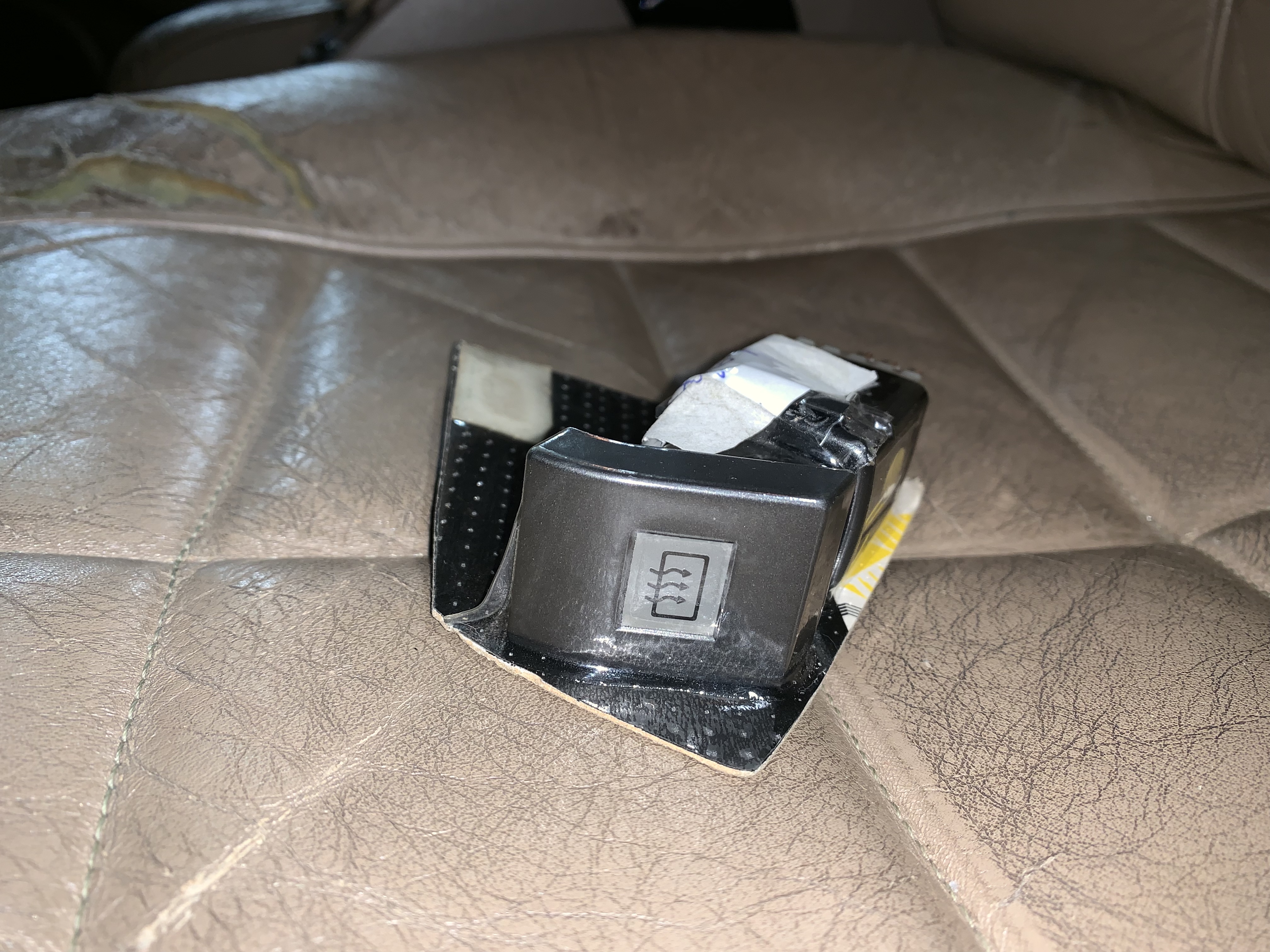

Changement du bouton de dégivrage par un neuf :

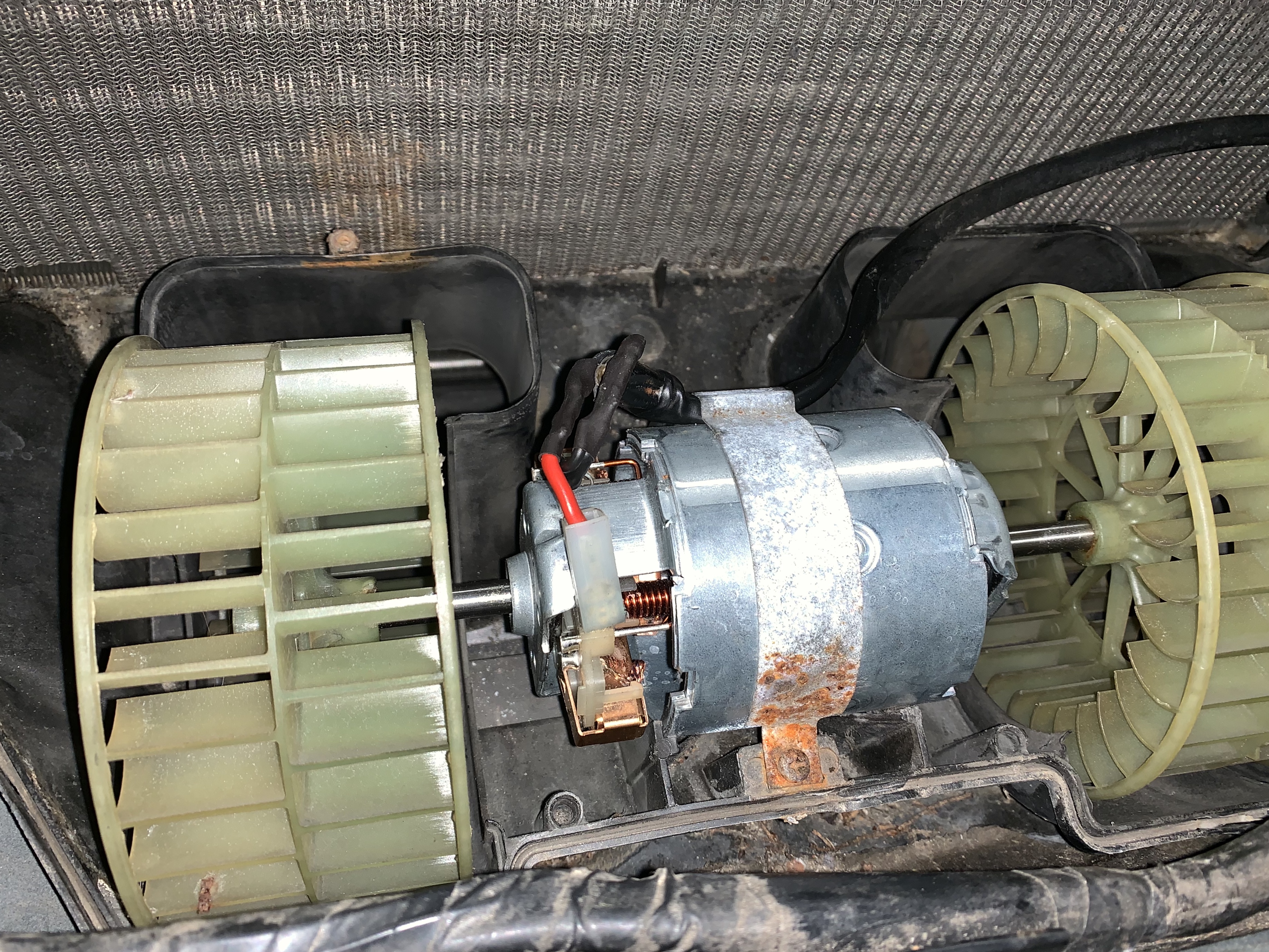

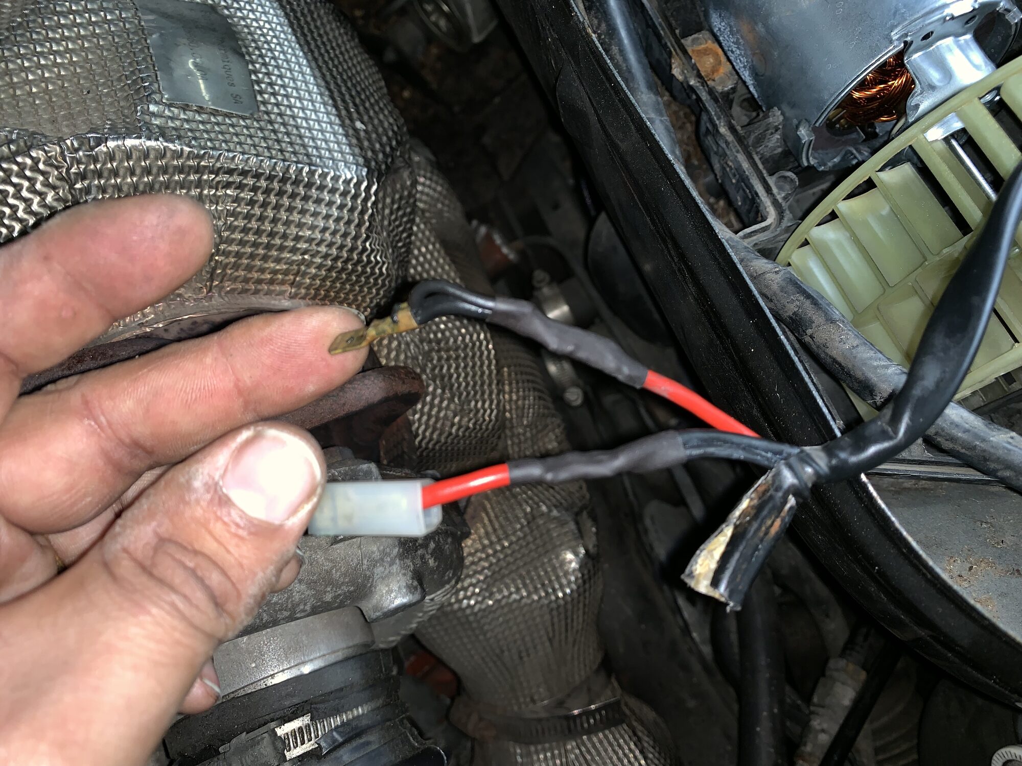

Inversion de la polarité du moteur de ventilation (ce nouveau moteur adapté à la place de l'origine ne tournait pas dans le bon sens :

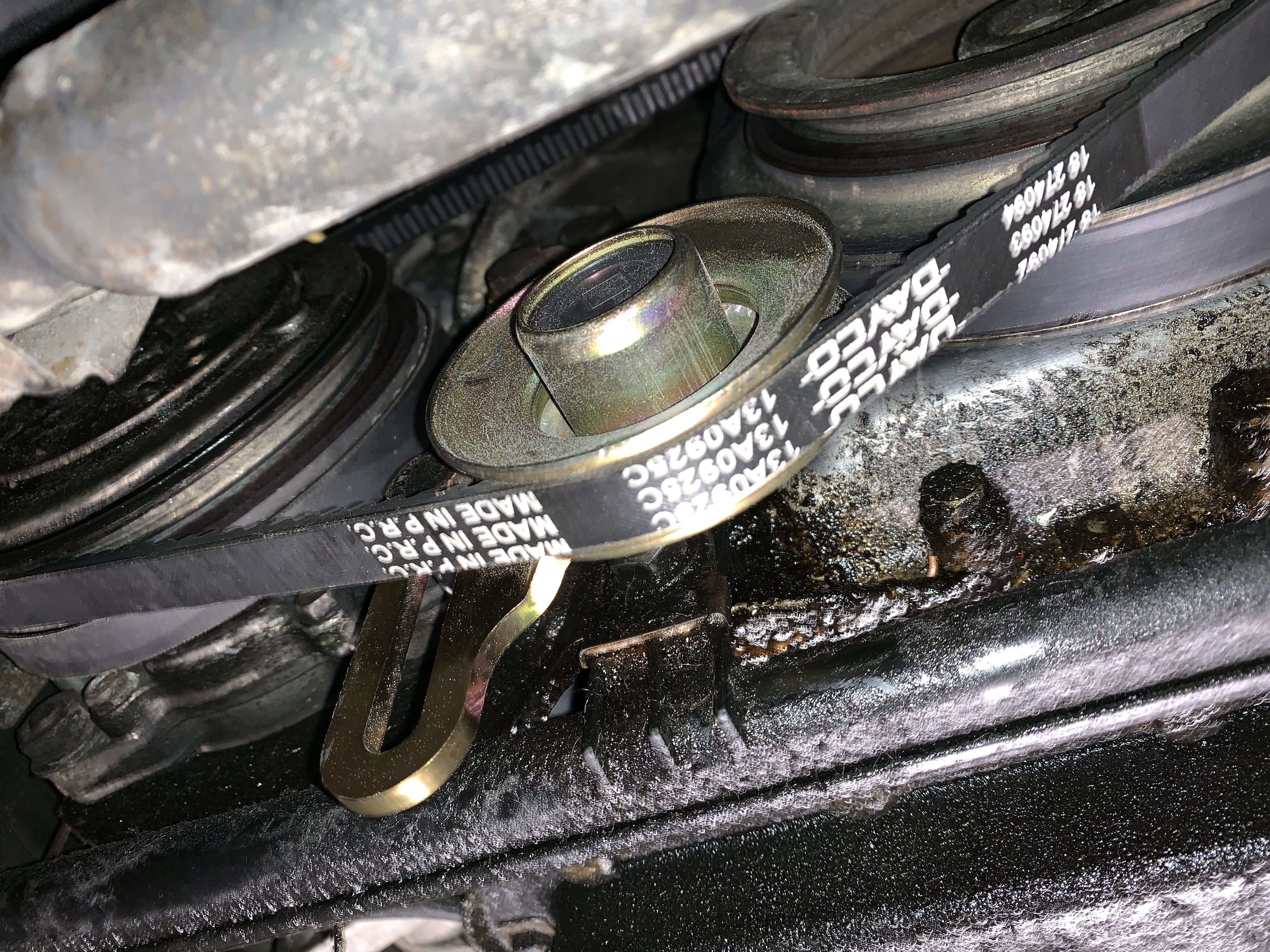

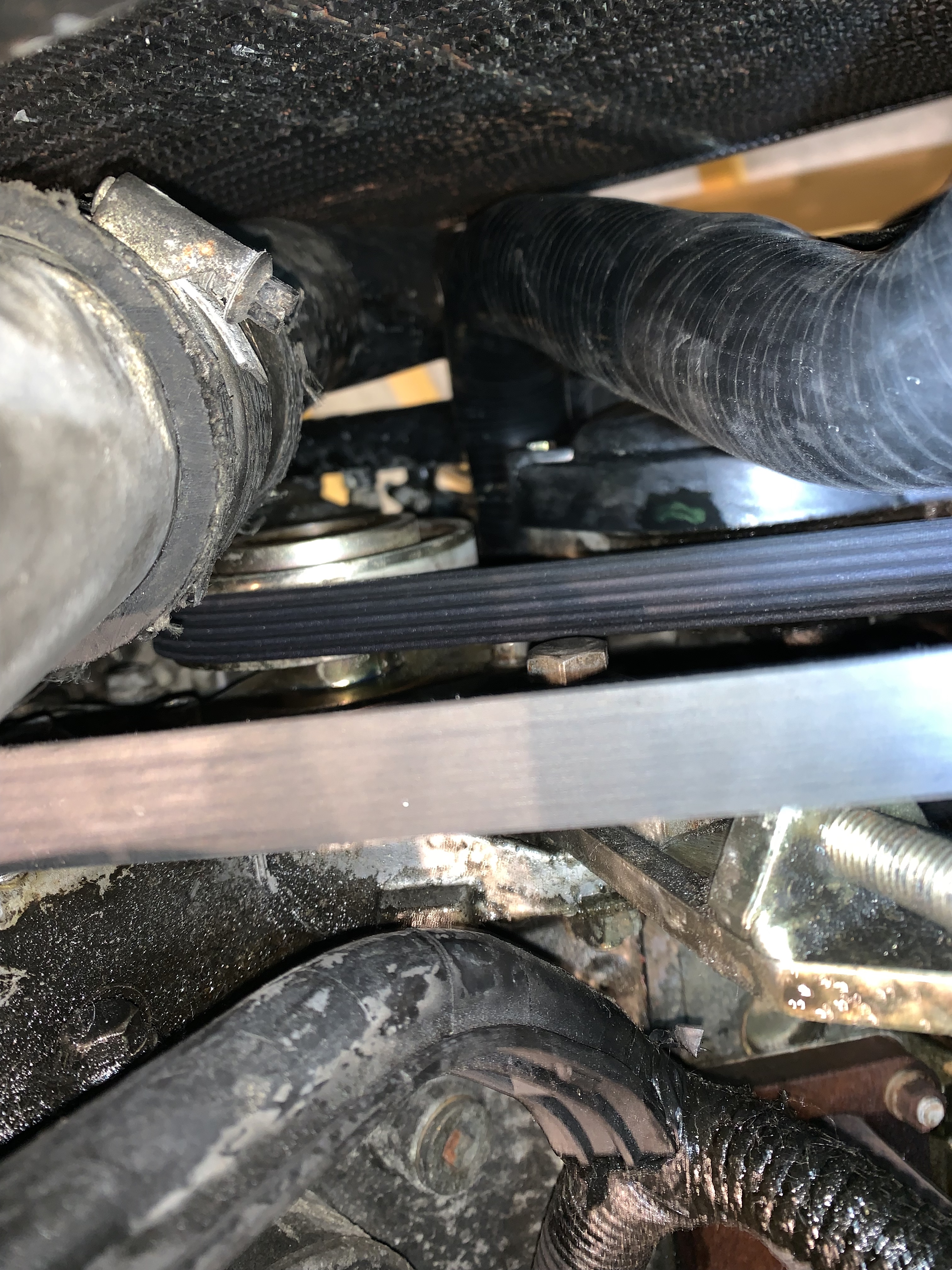

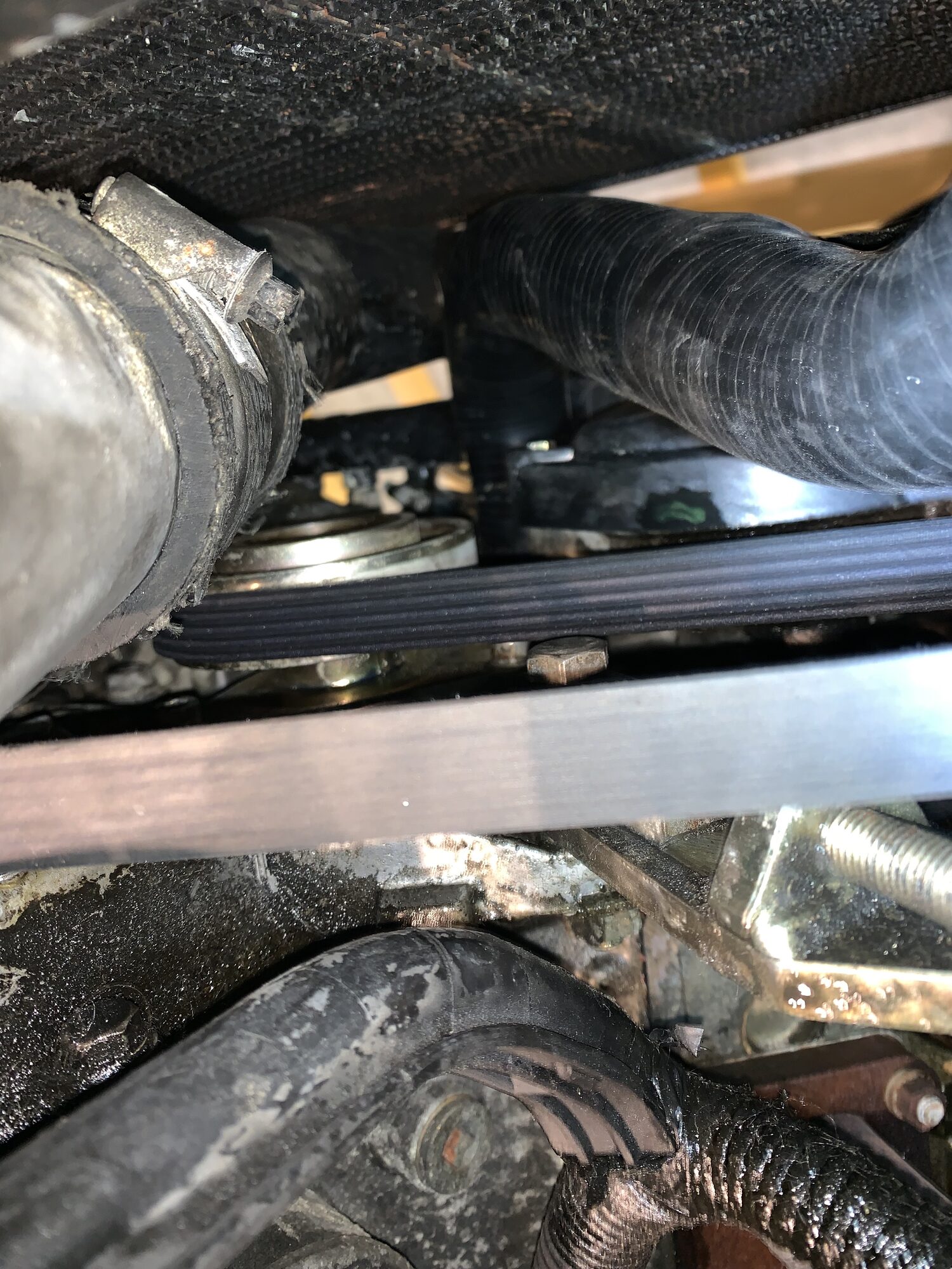

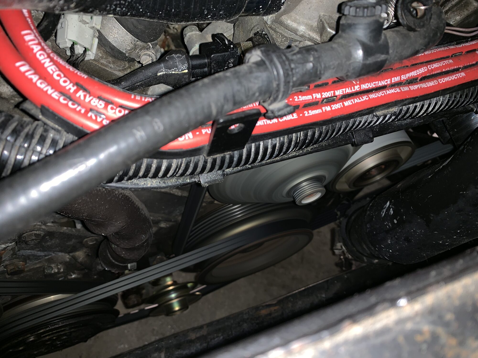

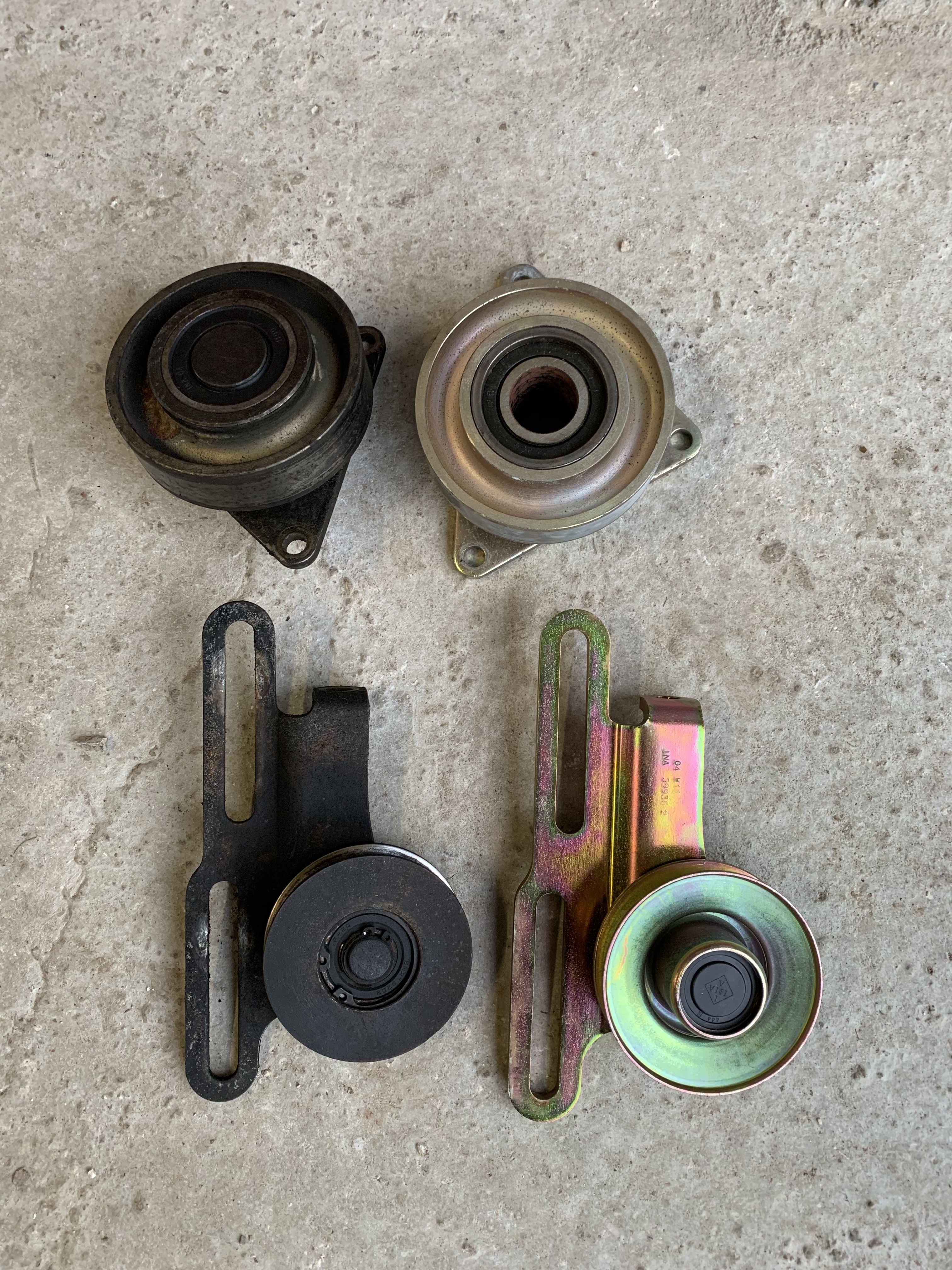

Changement des galets enrouleurs des courroies accessoires :

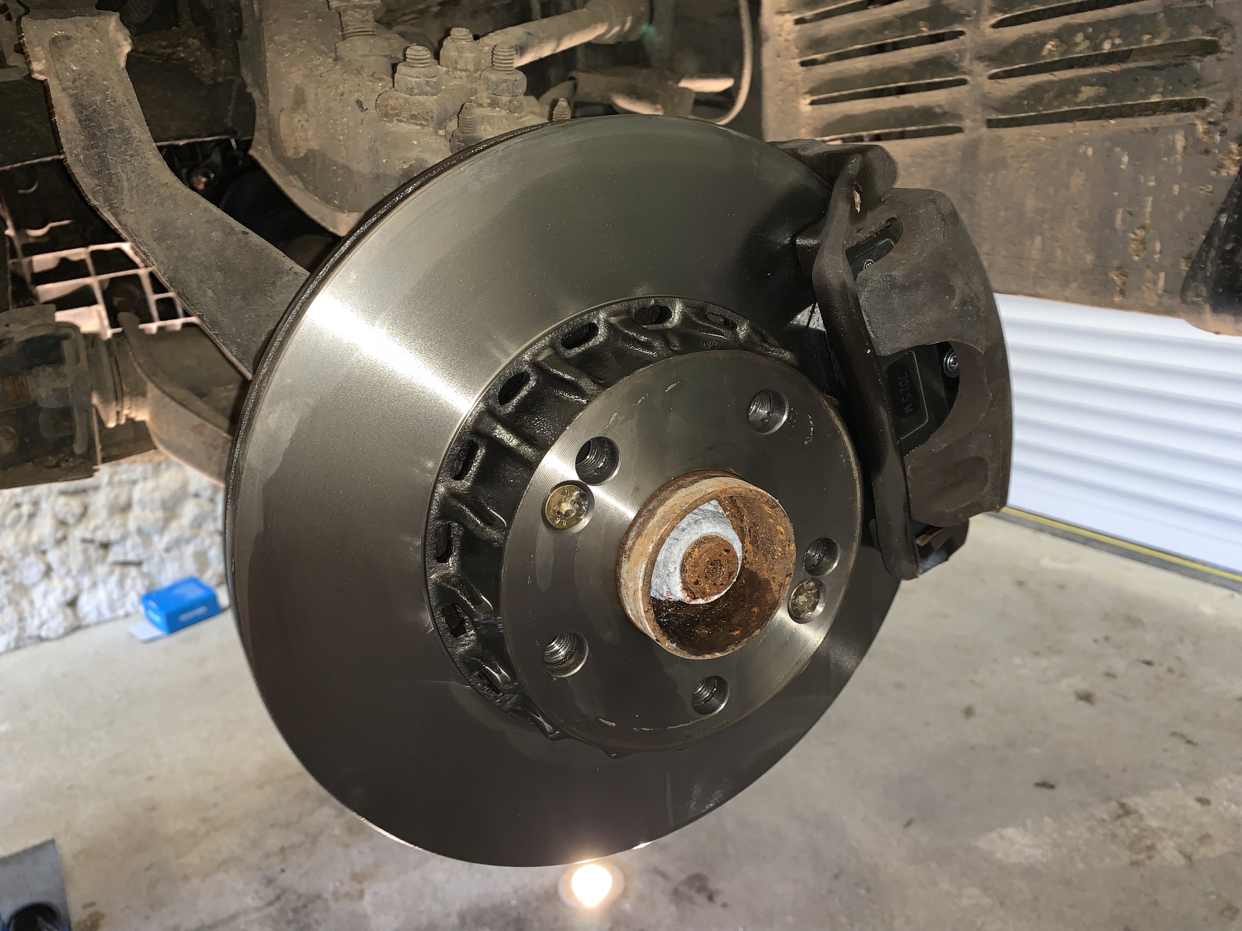

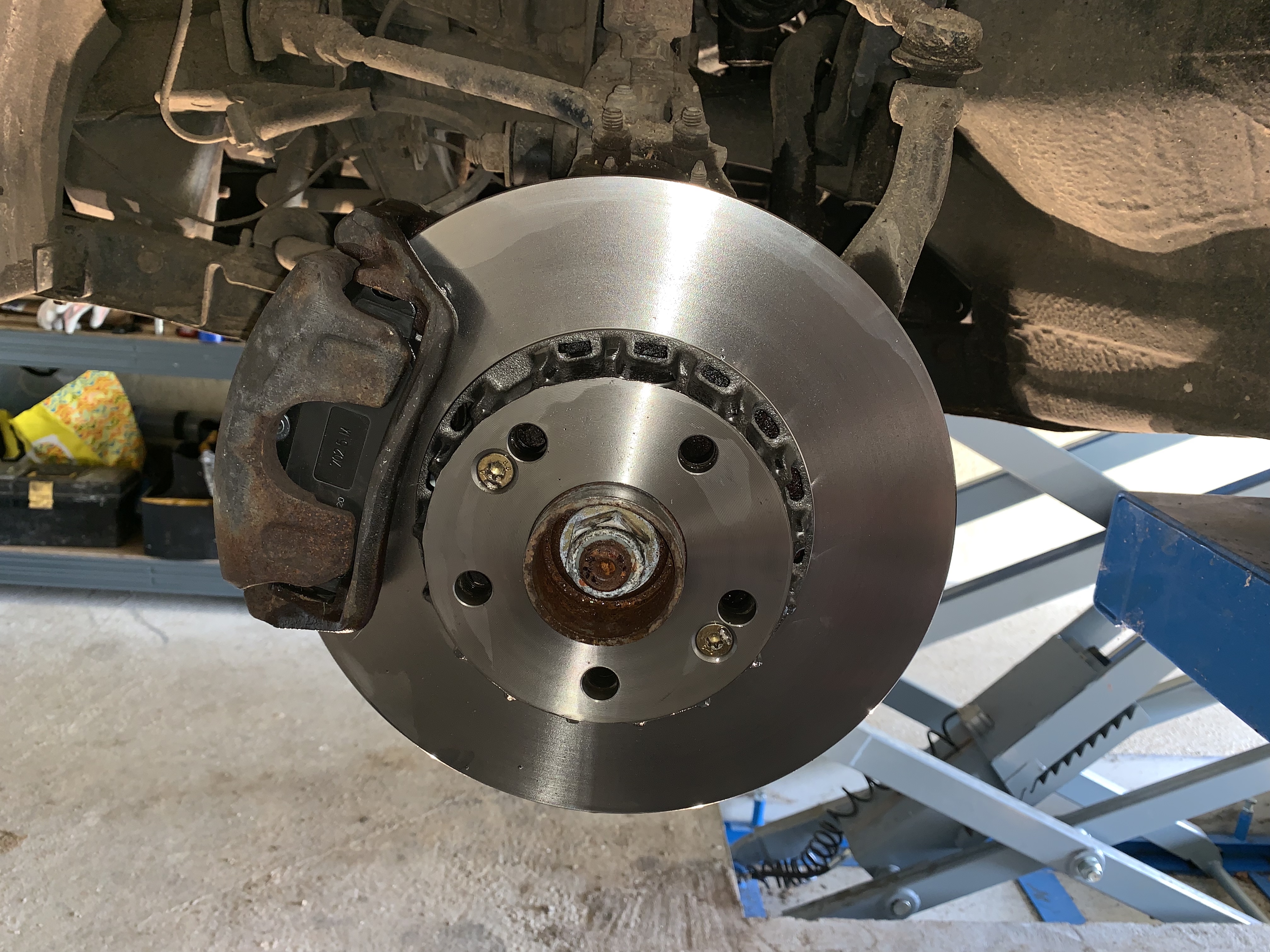

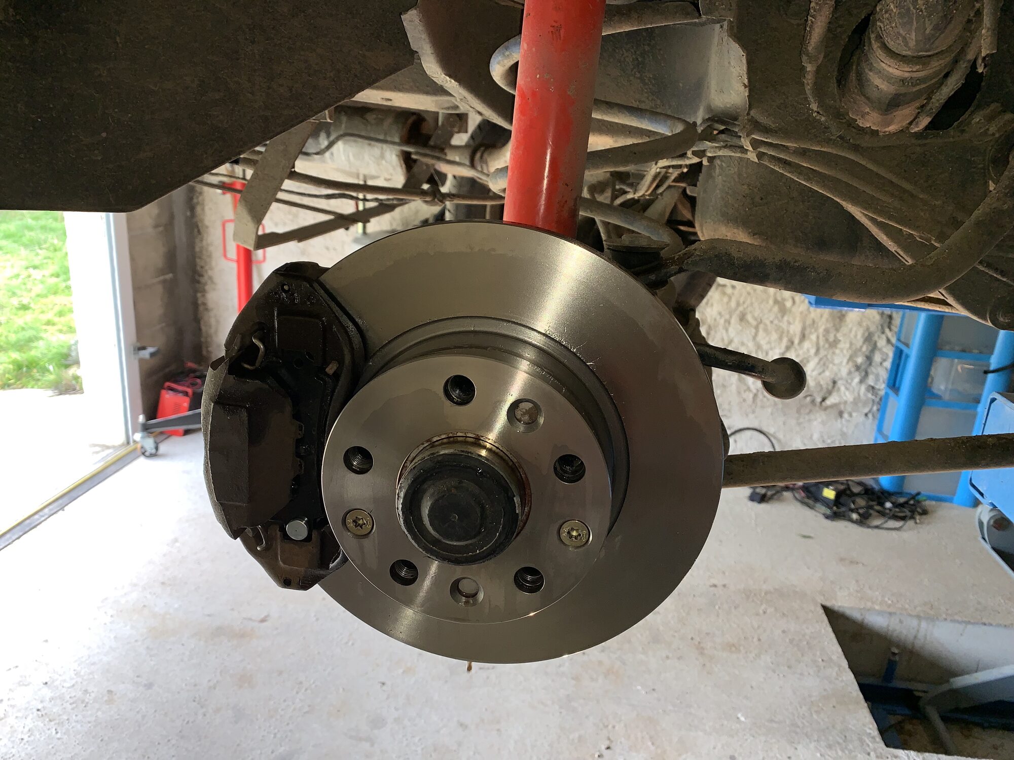

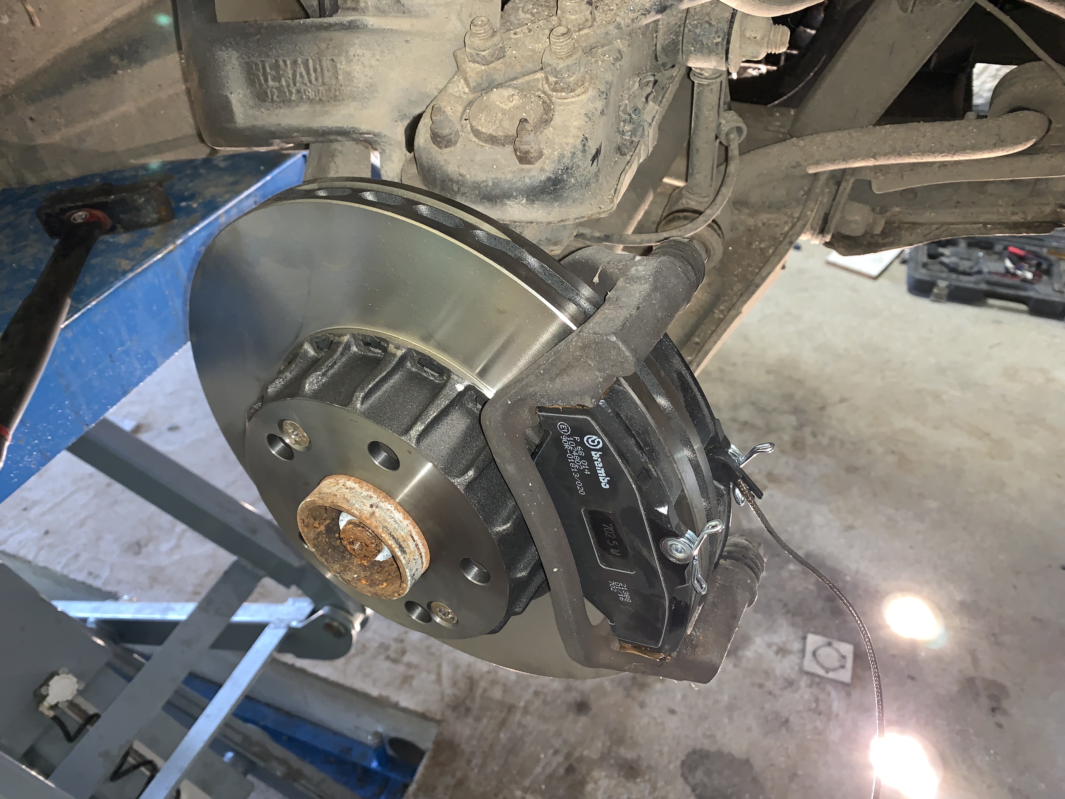

Changements des 4 disques + plaquettes :

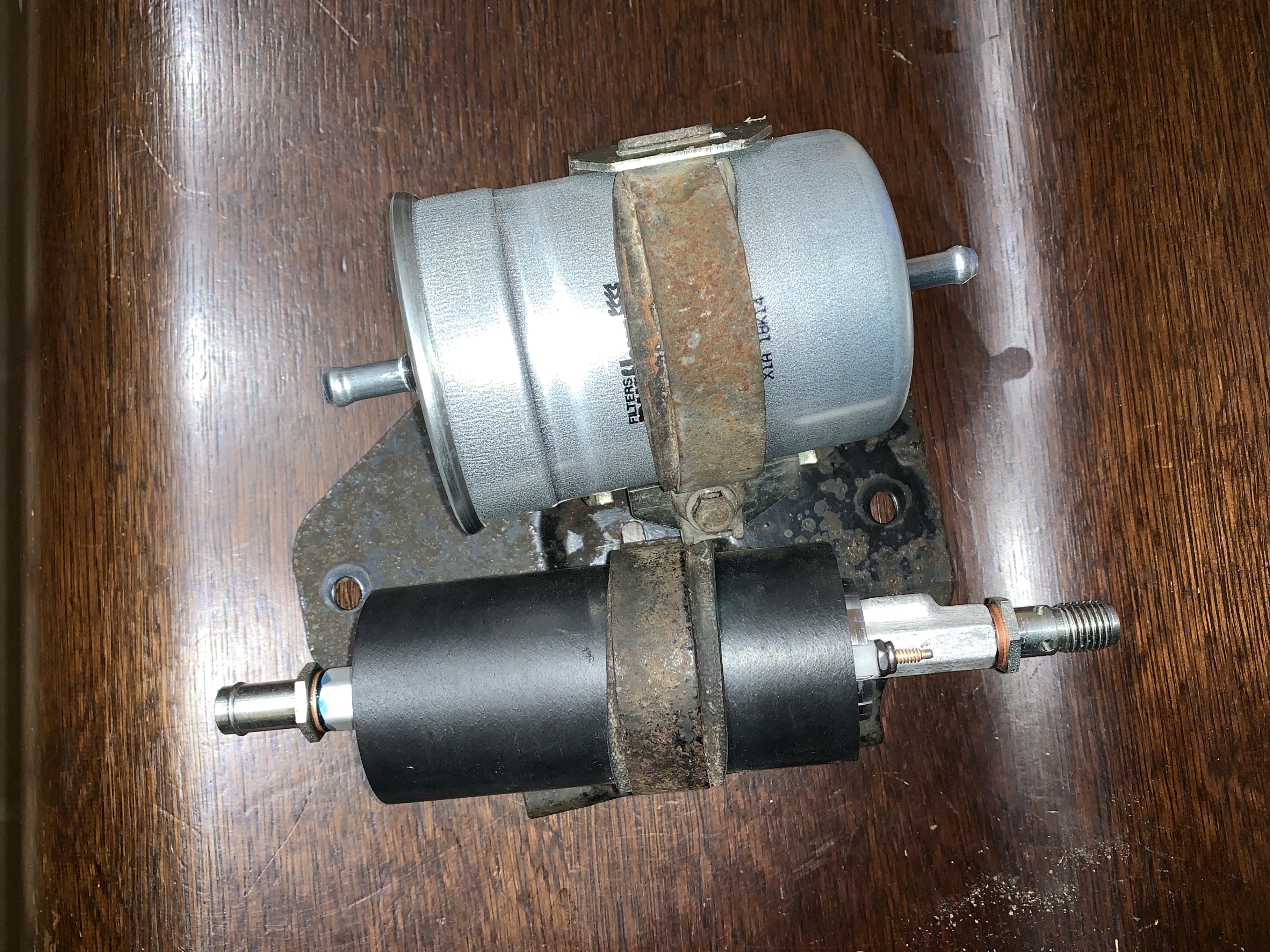

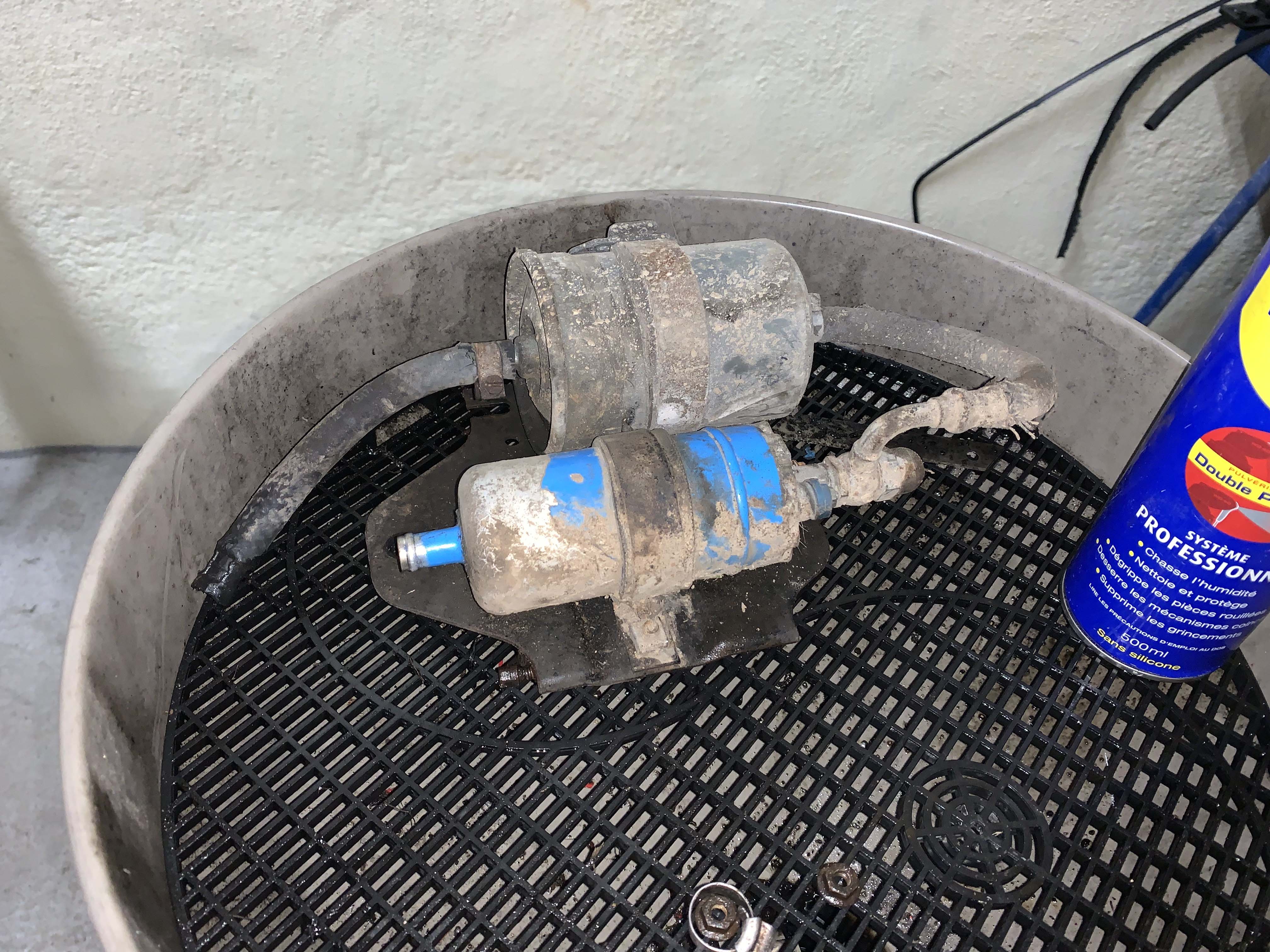

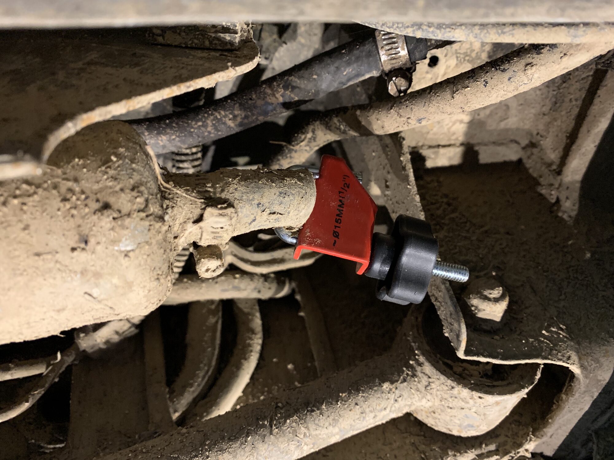

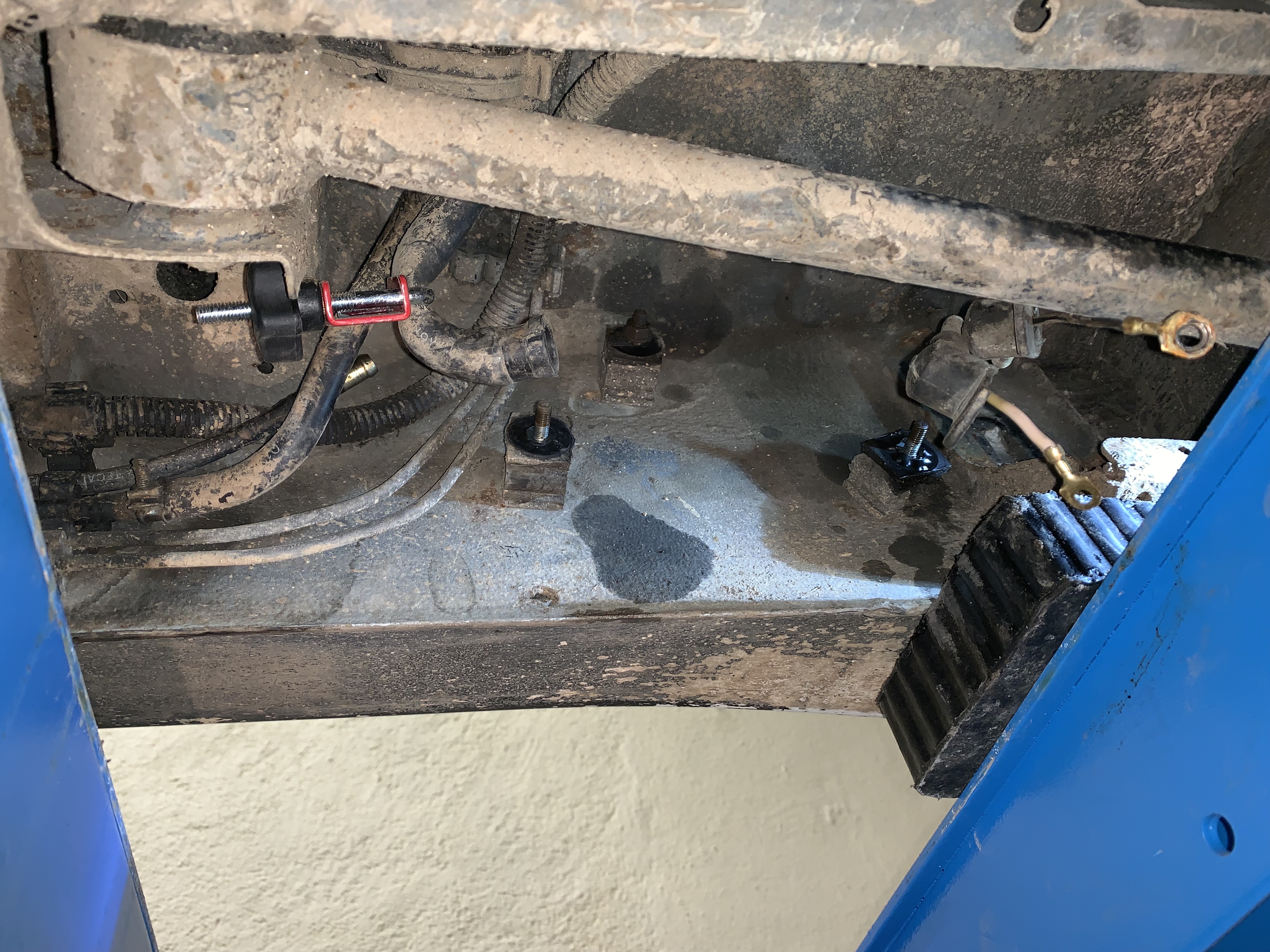

Démontage de la platine de pompe à essence en vue d'une réfection totale (pompe, filtre et durites ):
