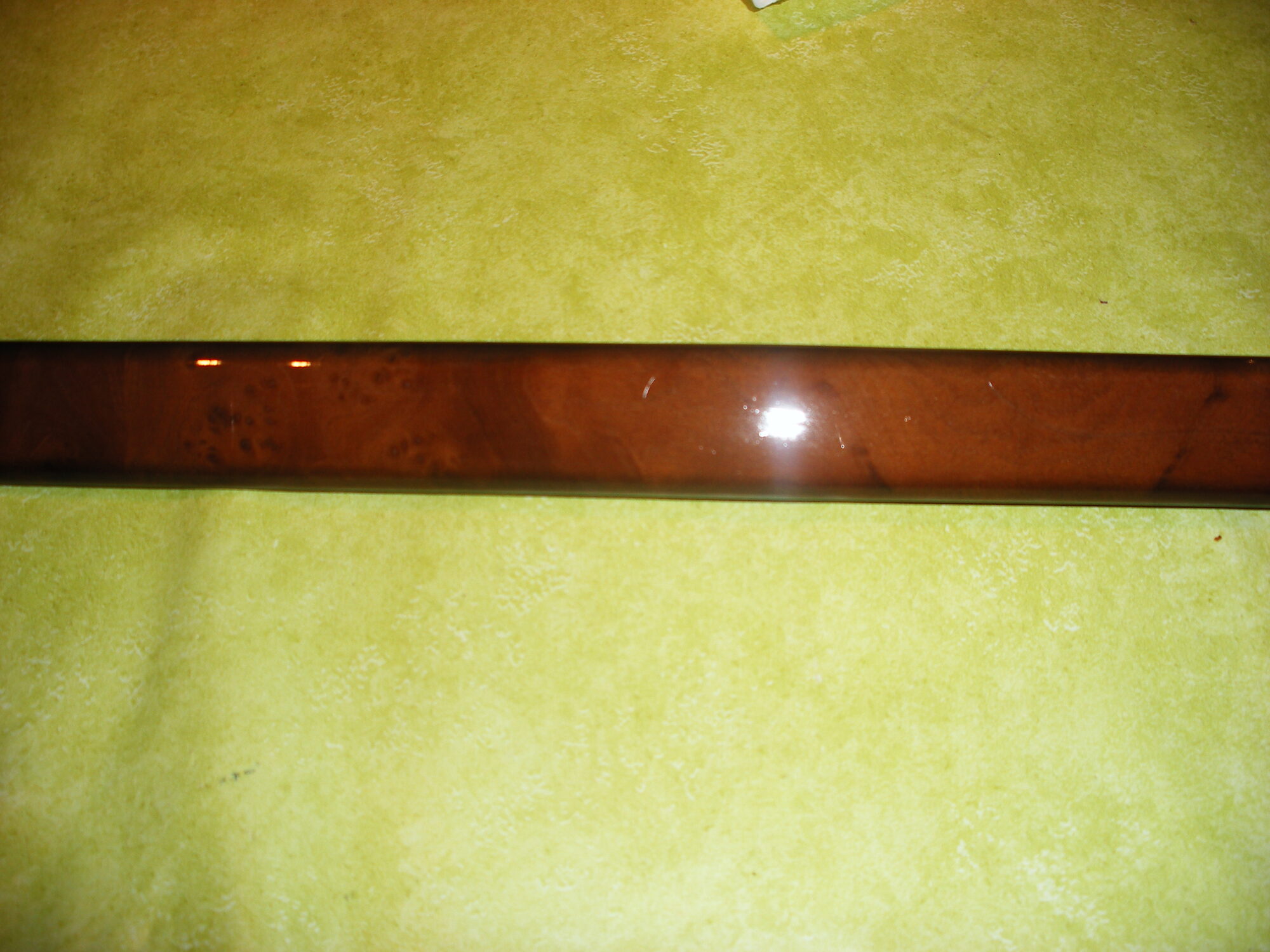

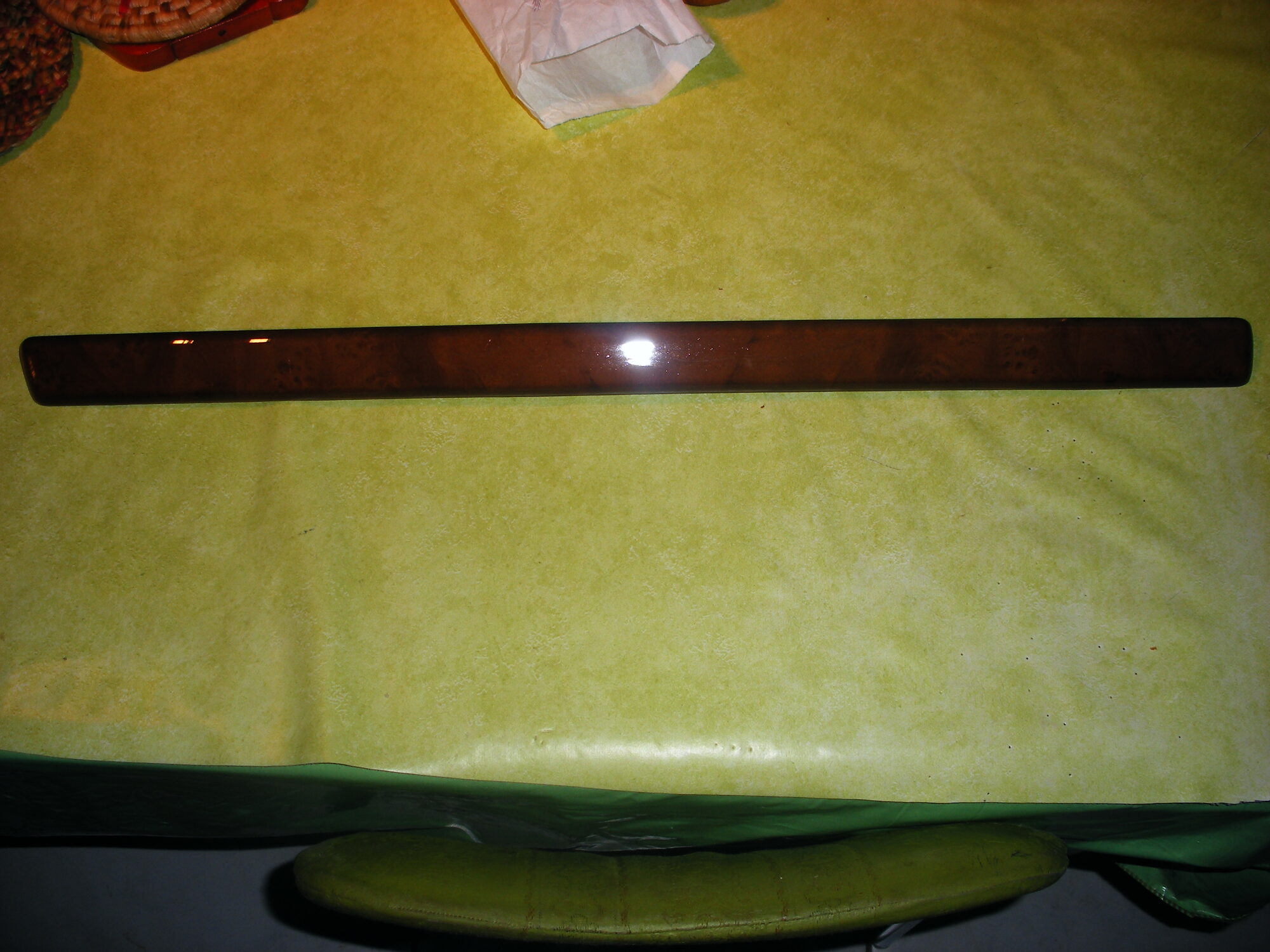

rien à voir avec le pommeau de vitesse, mais cela reste du bois!
une petite remise en forme d'un élément de panneau de porte.
ils sont tous plus ou moins ternis par le soleil et pas le frottement.
voici le résultat après un coup de ponçage fin (800 à l'eau) et un petit coup de vernis.
les photos ne rendent pas comme dans la réalité, mais c'est comme neuf :P
finalement le vernis ne serviras pas que pour le pommeau ;)

très belle réalisation du pommeau et de la baguette.
Maintenant que tu as levé l'ombre qui planait sur le comment faire pour le pommeau......d'auters vont suivre :cool:
du coup je vais peut-être garder le mien fissuré....car après y en aura pu des comme ça :lol: :lol: :lol: :lol: :lol:
