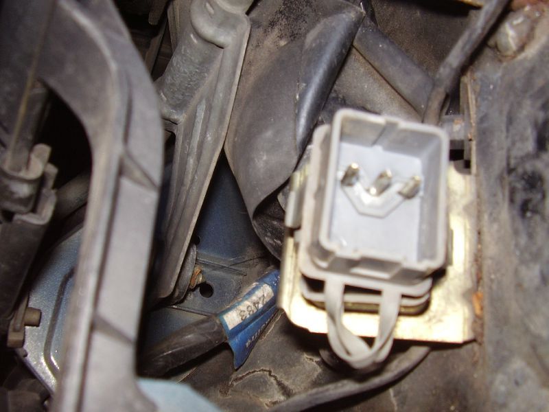

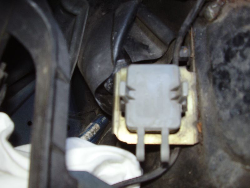

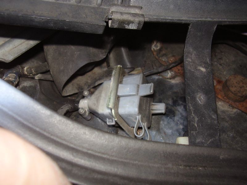

Salut jibouille,
Pour moi à cela
Pour moi à cela
Re: pb pétrouille sur Z7U
Ça peut pas être plus clair
il a pas lésiner en photo le mr
Merci pour vos photos mais malheureusement je n'ais pas cette prise sur mon moteur.Je pense que le gars à qui j'ai acheté le moteur l'a coupé.Du coup je sais pas comment je peux faire pour trouver ma panne.

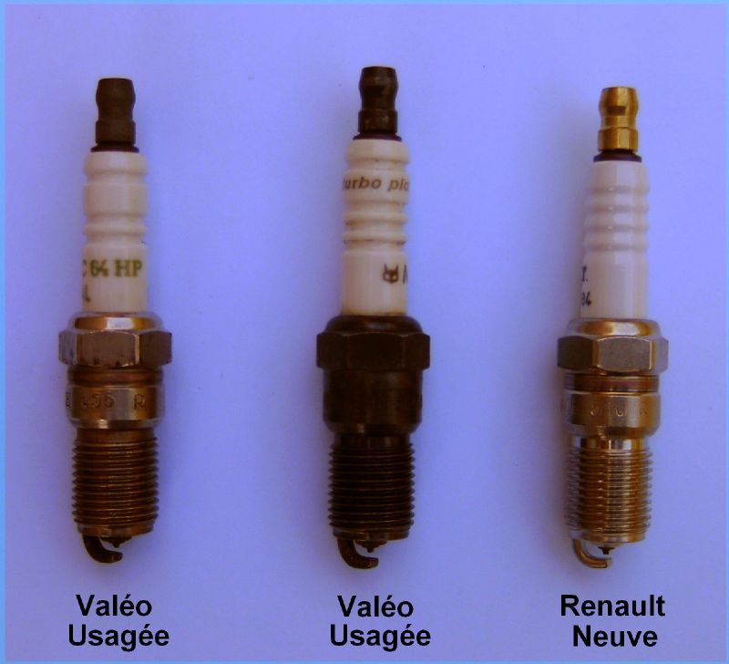

Moi j'ai des Valeo Pointe Platine C64HP (15) 1 électrode de masse. Cela fonctionne plutôt bien depuis 53 000 Km ... Va peut-être falloir que je look l'état
Elle ne se vendent plus sous cette marque :
Valeo Pointe Platine C64HP = EYQUEM 805 LJSP, UNIPART GSP 2086, AC-DELCO N802.
Voir :http://www.valeoservice.com/data/master ... df?rnd=419
Ou http://outcat-cs.tecdoc.net/ows/fr/6018 ... ramesetJsp
Ou http://www.valeoservice.com/html/france ... oduits.php
J'ai acheté des bougies chez Renault en décembre 2008 sous la référence 77 00 500 084 UV1 toujours dans leur carton

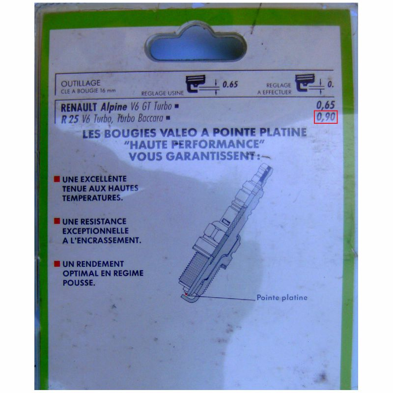

Bougies Renault pointe platine neuve.
Les Valéo ont à peine 15 000km, combien de Km peuvent tenir des pointes platine ?
Cela me parait beaucoup 0.90 d'écartement ?
