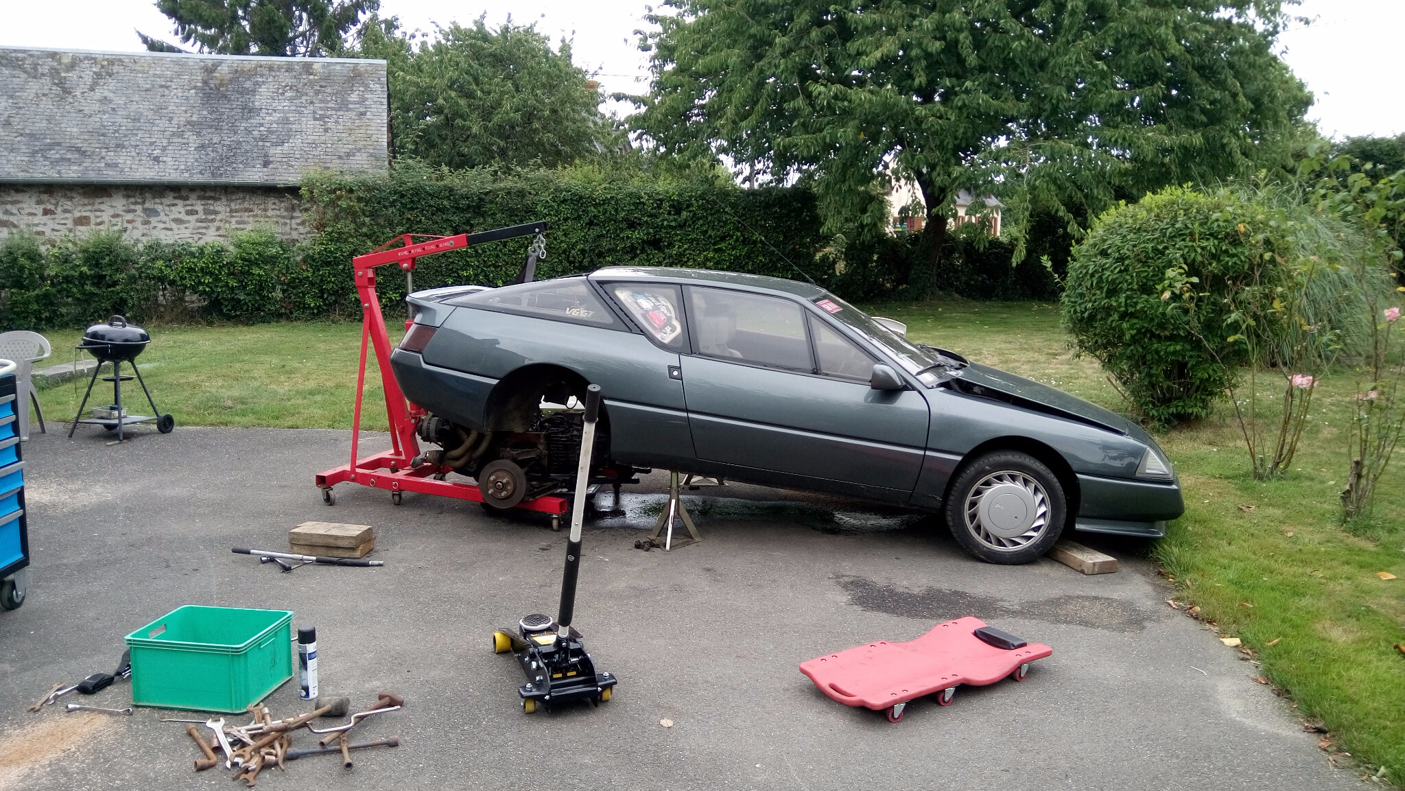

Joli travail, en fait le plus dur a été pour le pauvre chariot à roulette quand il a reçu le moteur boite sur la tête :violent1:
Vue sur le chantier:
Pour la pluie en juillet quand on est aussi près de la Normandie rien ne m'étonne, j'avais prévu la veste de pluie de toutes façons :rain:

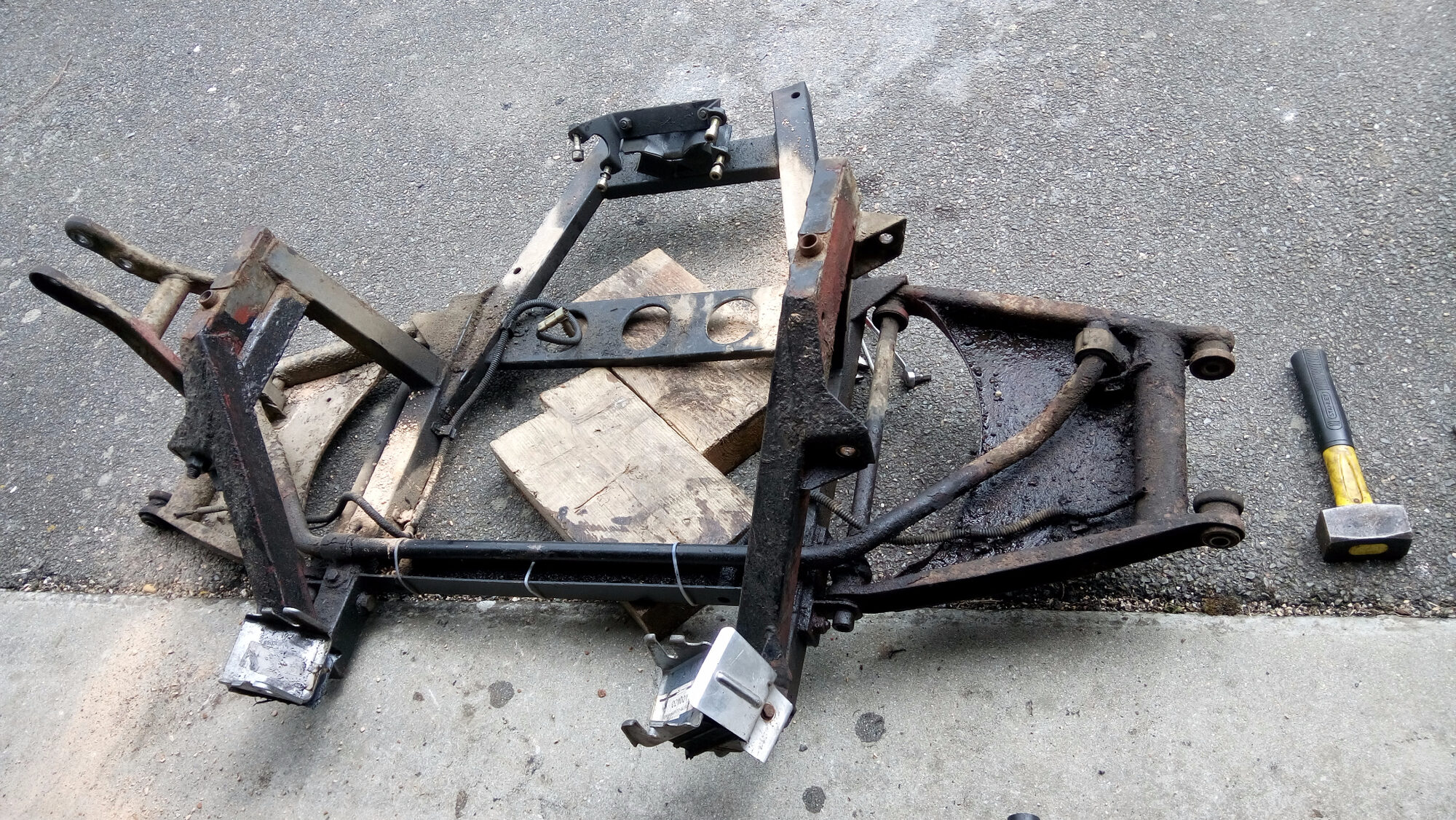

Pout démonter le berceau 2 méthodes:
la mienne avec la massette à l'ancienne

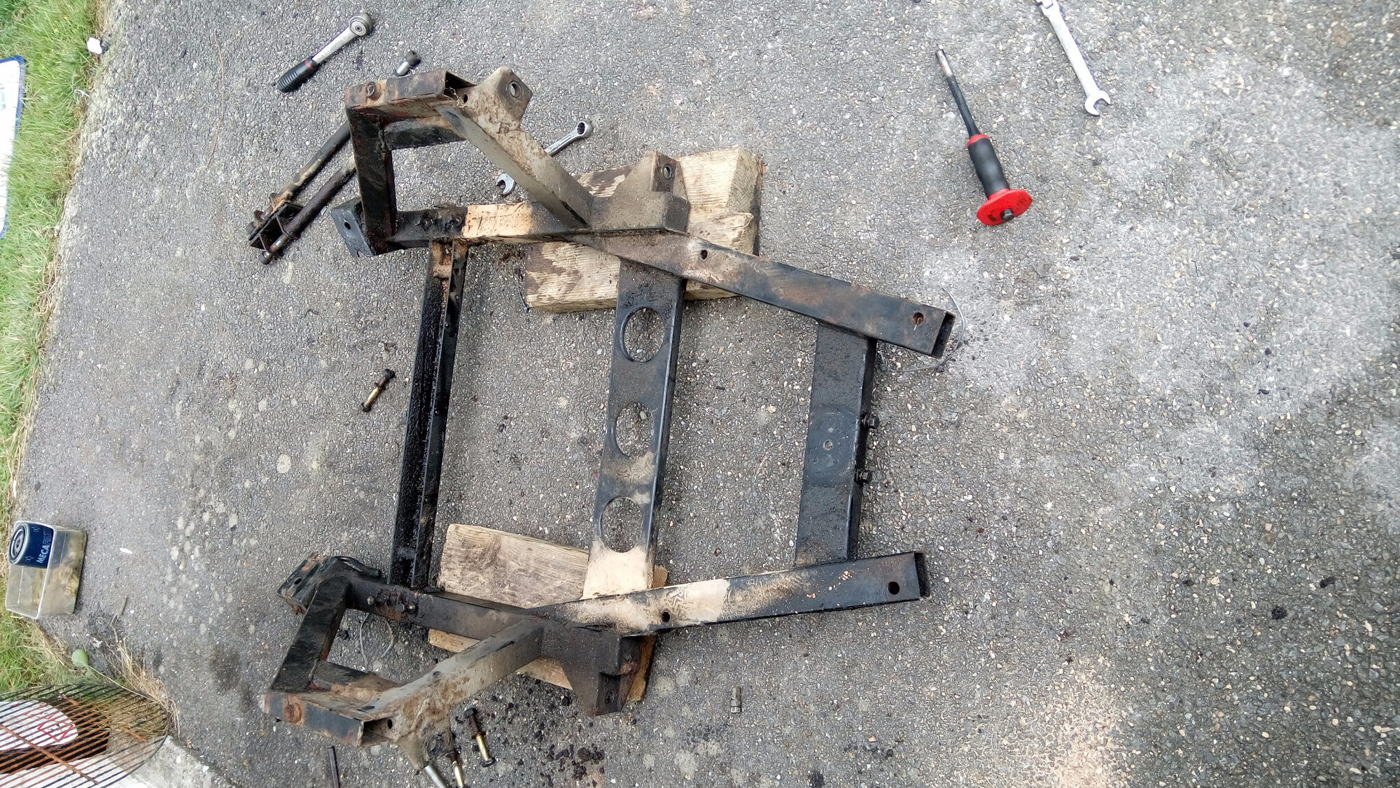

Une fois tout démonté près pour le sablage:
Vivement le remontage, une fois tout peint et remise en ordre de l'intérieur du moteur :amour10: [/img]
