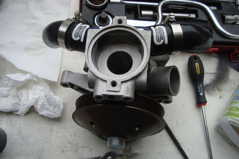

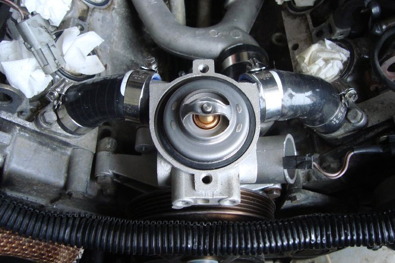

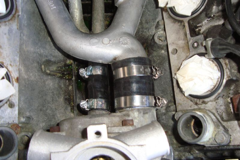

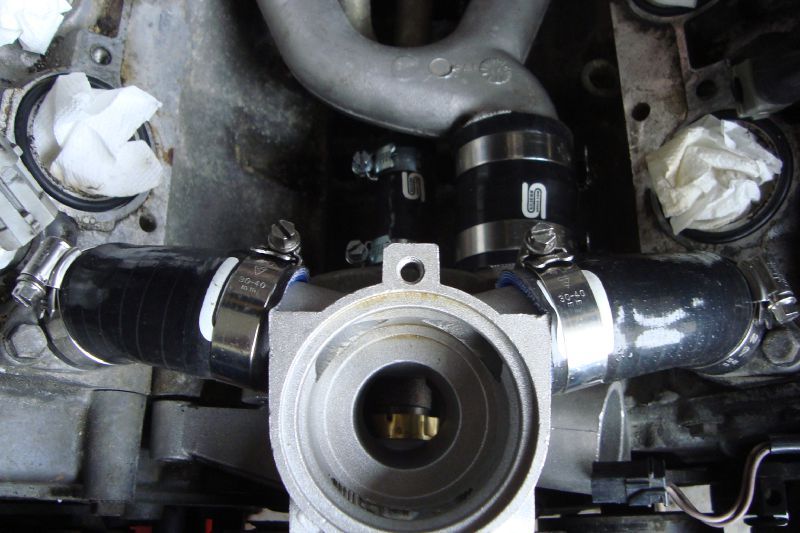

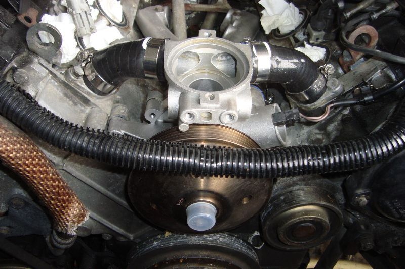

derrière c'est bon :mrgreen:
une fois en place

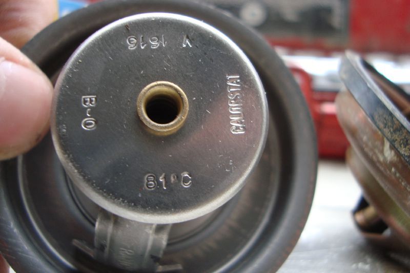

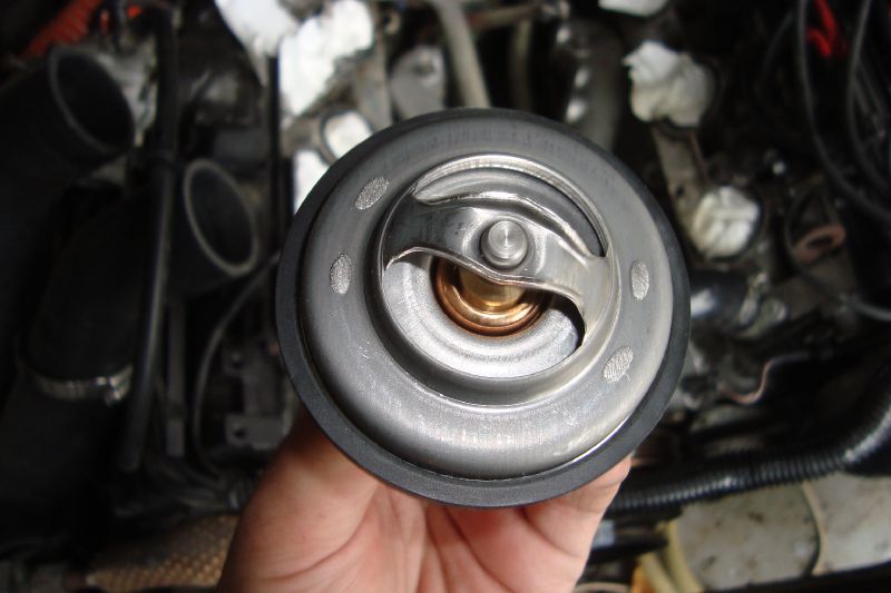

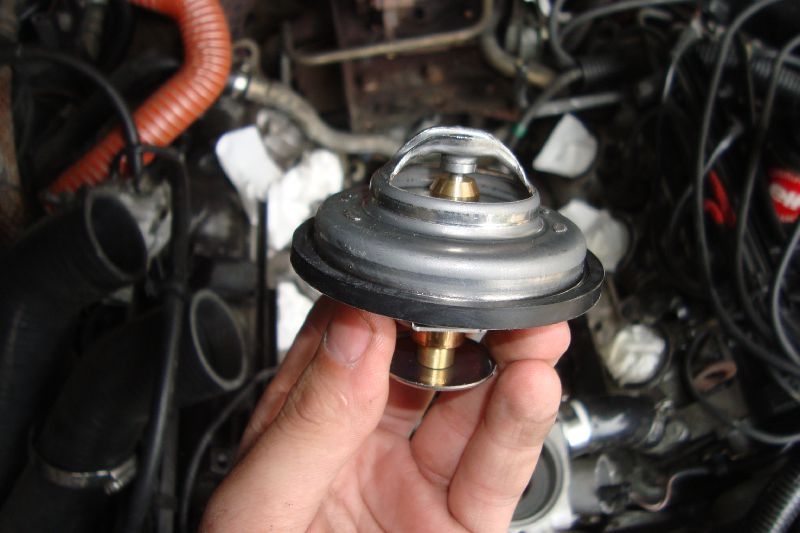

le nouveau calorstat a 81°c :cool:
l'ancien a 86°c

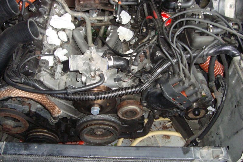

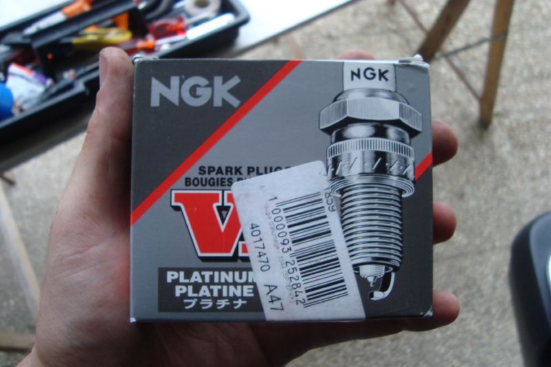

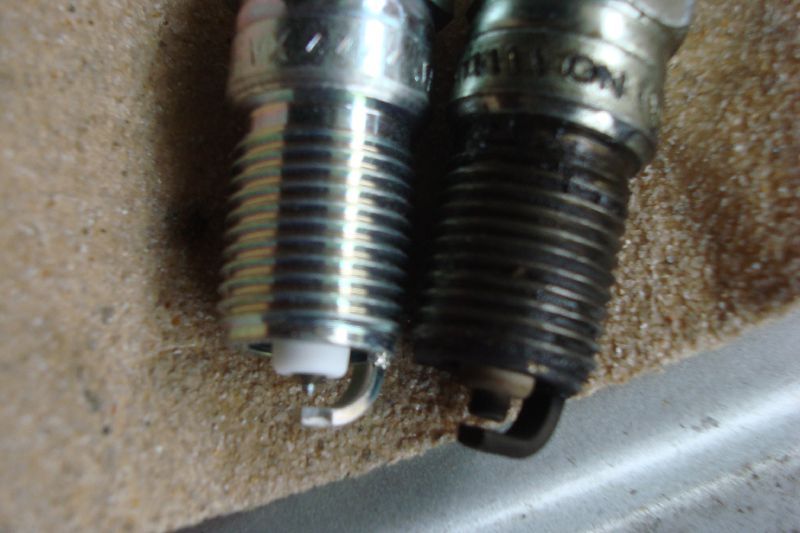

pis changement des bougies
les anciennes étaient des bougies champion, là c'est mieux

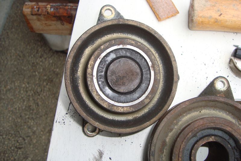

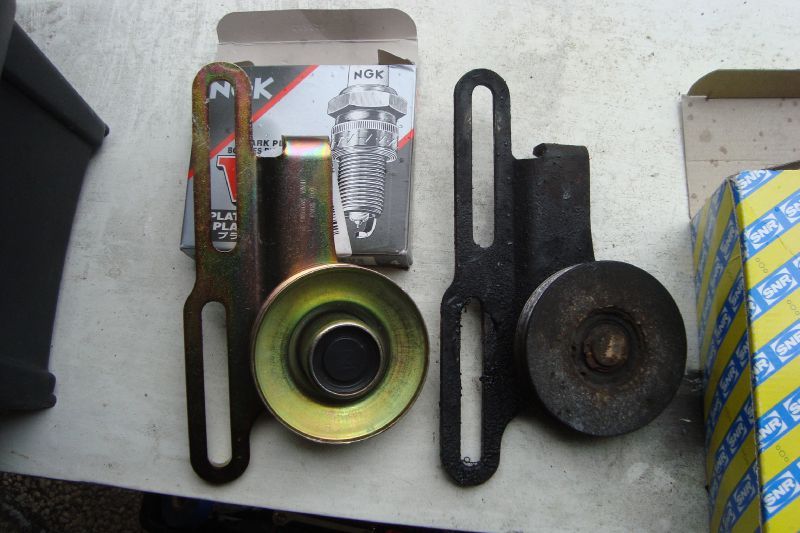

changement du galet tendeur, l'ancien était grippé
ensuite remplacement de ce galet.....qui serait peut-être la cause de mon couinement a froid
et sur la dernière vis.....pan :devil:
donc avec une pince a étau et après moulte tentatives, cette sal*p*rie de vis de 7 de m..de est enfin venu :mrgreen:

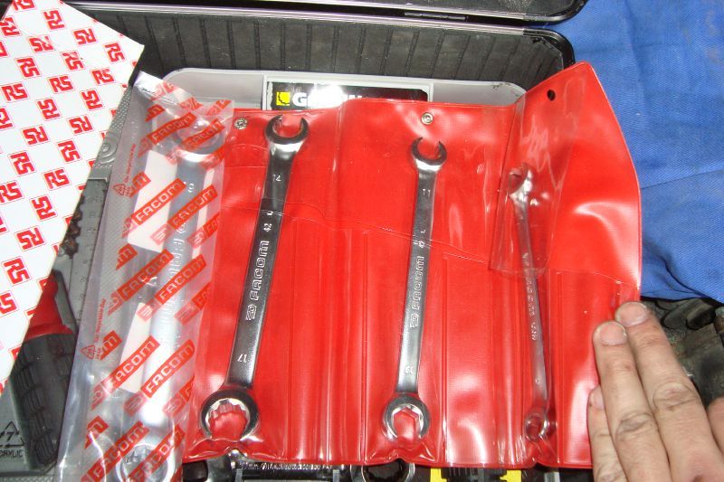

petits achats d'outils
des clés a tuyauter qui vont m'être fort utile pour la limousine de mon tonton ( répartiteur de freinage)

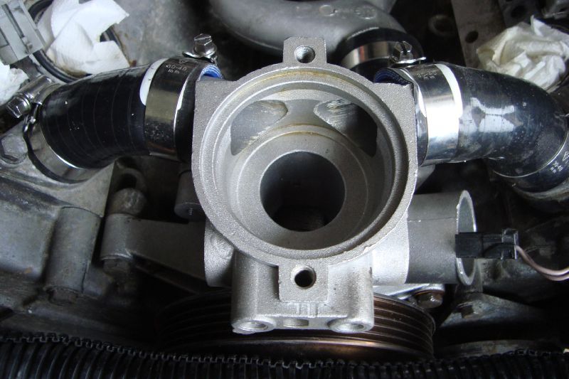

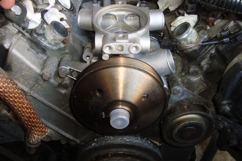

une fois retiré :clap:
celui qui va remplacé, merci pierrot80400 :hai:

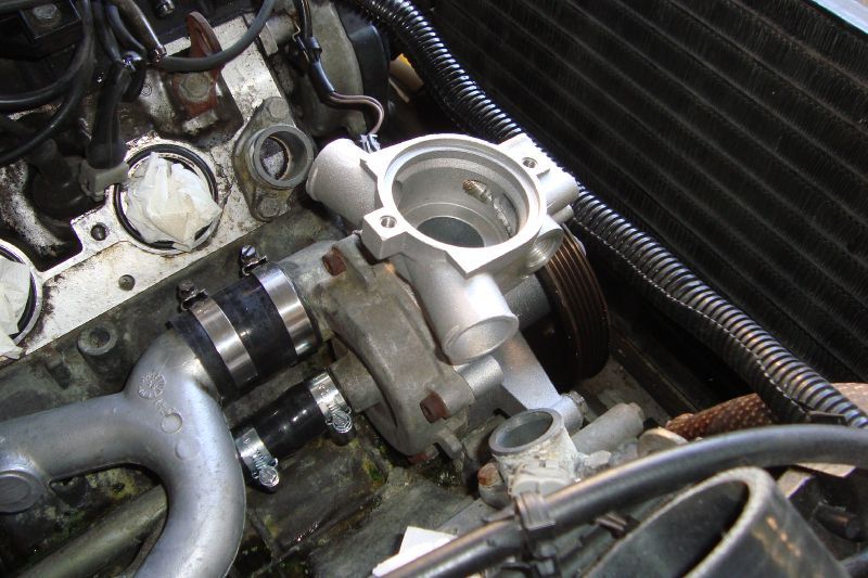

petite question, pour détendre la courroie pompe de da et compresseur de clim, que faut-il démonter ou devisser? :^) :ugeek:
il va falloir que je taraude en 8 le dernier pas de vis afin de finir la fixation du galet, puis mise en place des courroies, du radiateur et mise en eau afin de contrôler si il n'y a pas de fuite dans le v....
et ce sera tout bon....pour attaquer la suite :mrgreen:
