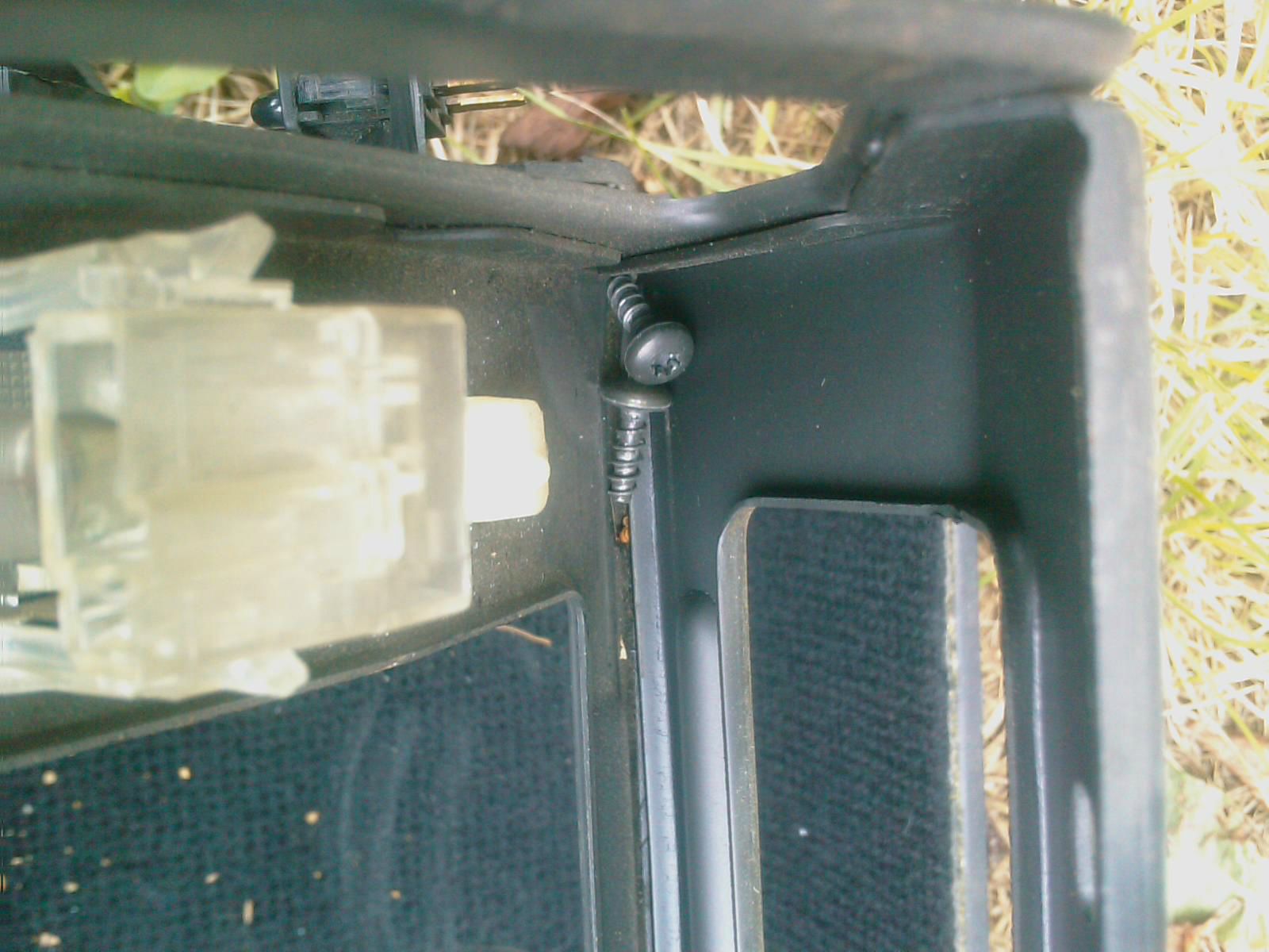

On ouvre la boite à gants et on retire toutes les vis qui se trouvent sous le tableau de bord (4)puis tout le bloc tombe, il faut faire attention aux câblages des boîtiers situés au dessus (synthèse de parole?)

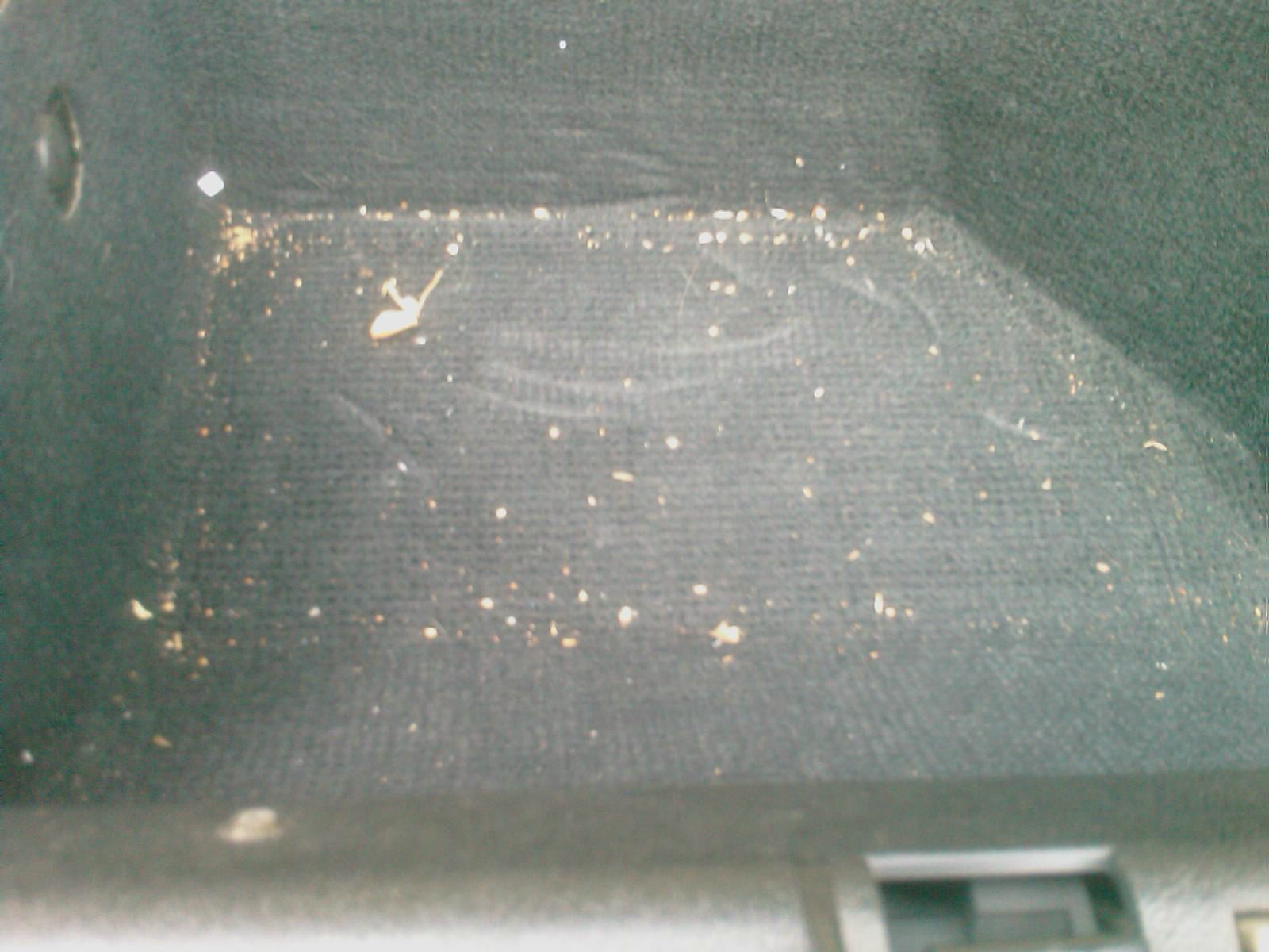

Une fois cela fait surprise, dans le fond je retrouve deux vis de "rab" qui vont me faire penser que l'opération a déjà été faite mais que le remontage a été un peu rapide :grattelatete:

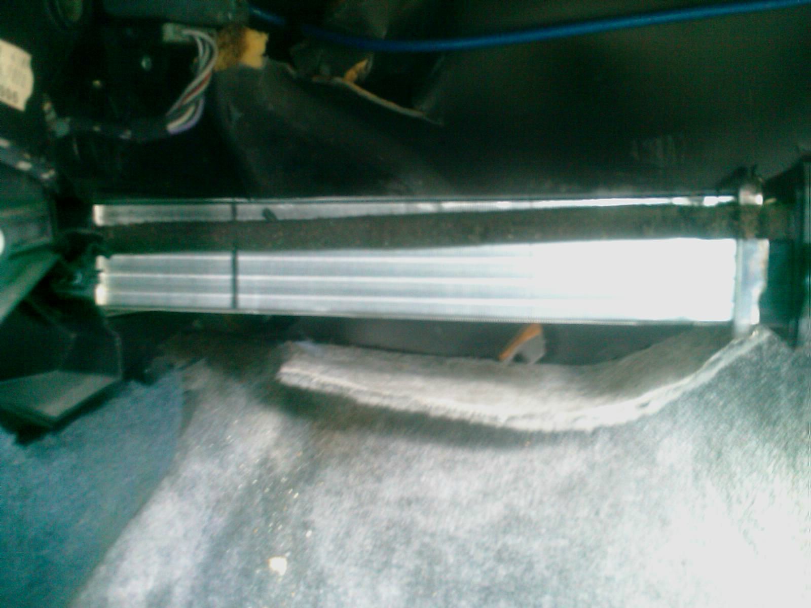

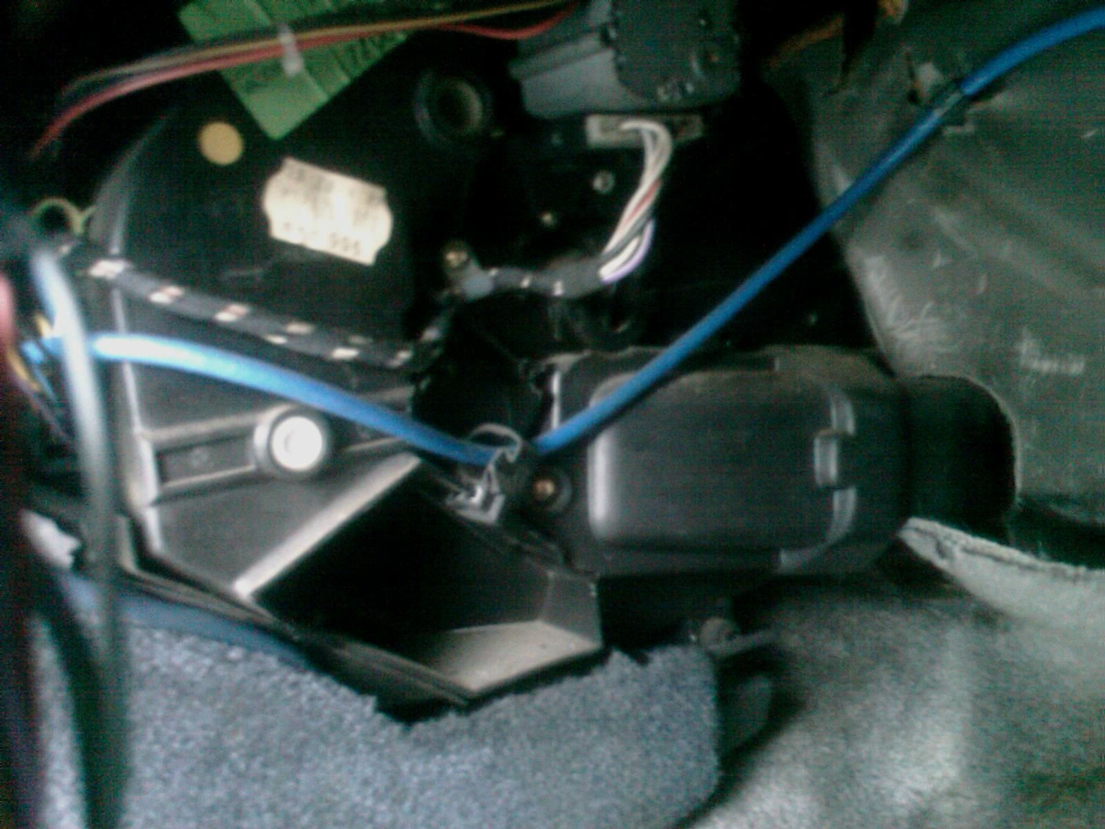

Sans la boite à gants on se retrouve comme cela:

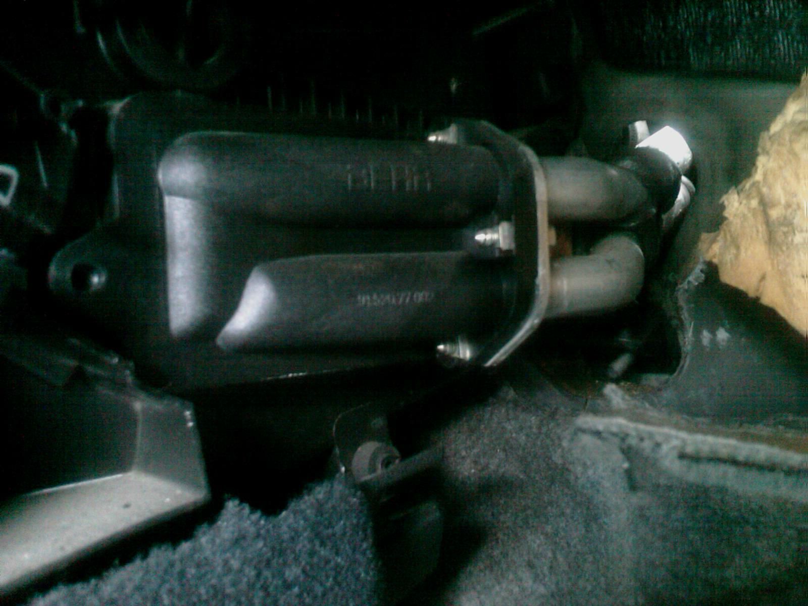

En repoussant la moquette, la mousse d'isolation et l'antenne on accède au cache noir tenu par deux petites vis qui donne accès aux tuyaux du radiateur
Là il faut désserer les trois vis de 8 et on libère les tuyaux qu'il faut alors tirer par l'extérieur, dans mon cas c'est facile car les durites sont déjà démontées depuis un certain meeting de cet été :riant7:

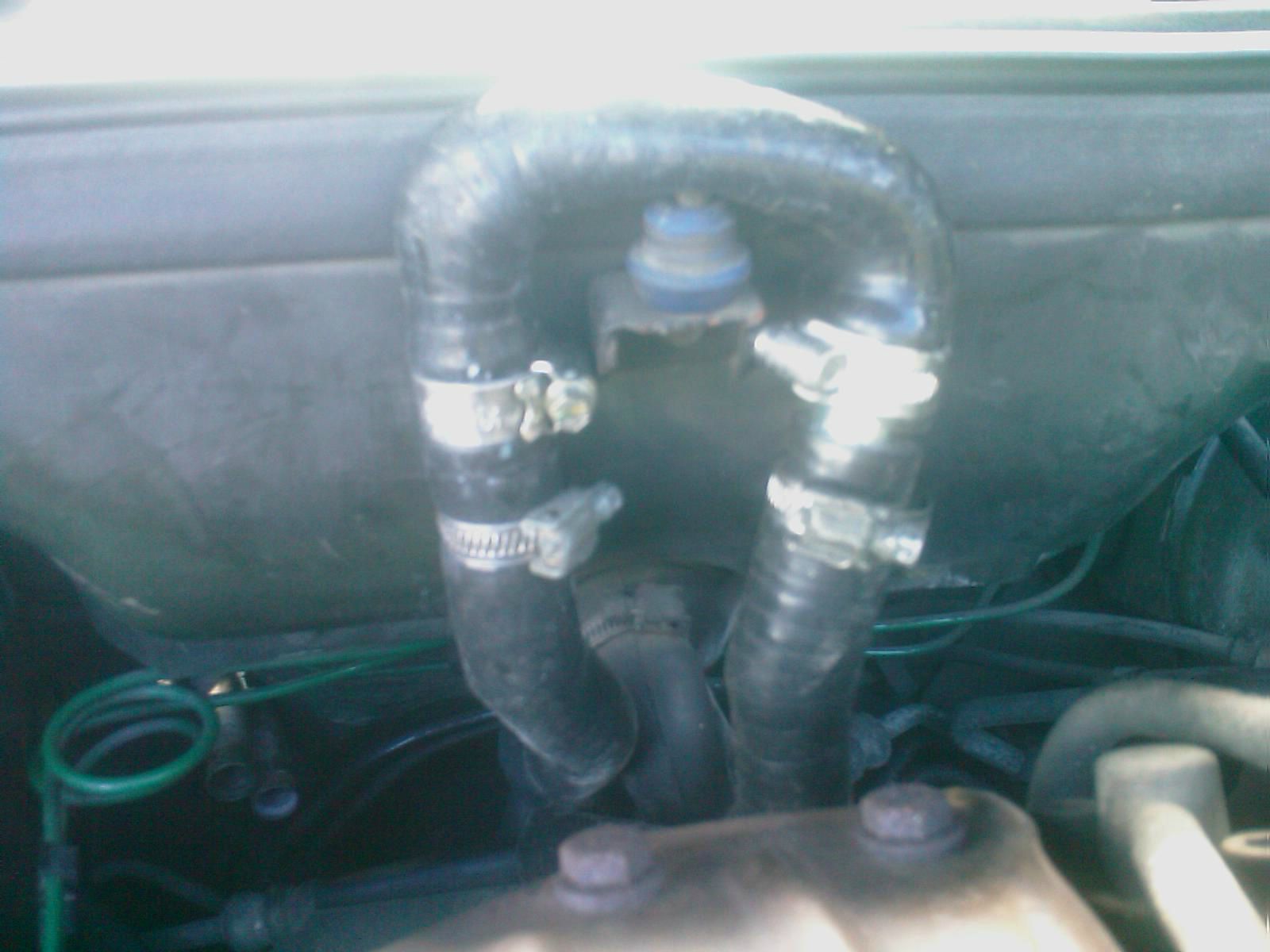

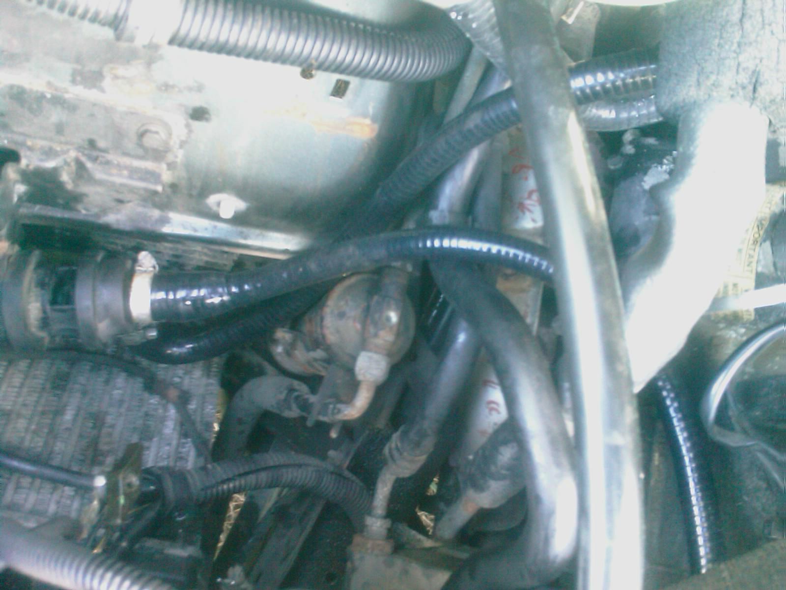

Sans le pare chaleur du turbo on voit en bas à gauche les deux tuyaux du radiateur de chauffage et mon shunt réalisé dans l'urgence pour pouvoir rouler sans remplir ma voiture de ldr :triste2

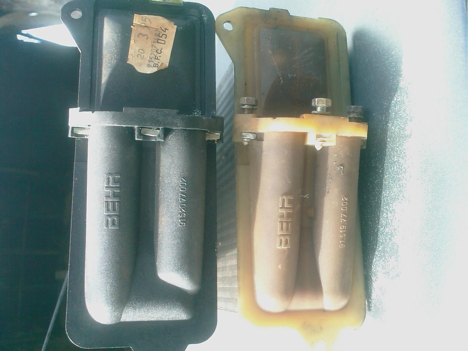

Une fois les tuyaux désaccouplés du radiateur, celui sort tout seul en tirant vers la gauche.
Il a bien été changé car il date de 1995 alors que beaucoup d'autres pièces ont encore le marquage 1989.
Sur la photo on voit l'ancien et le nouveau, le plus propre en noir c'est celui qui est mort :triste5:
On remet en place le nouveau radiateur et on remets toutes les vis cette fois sur la boite à gants :roll:

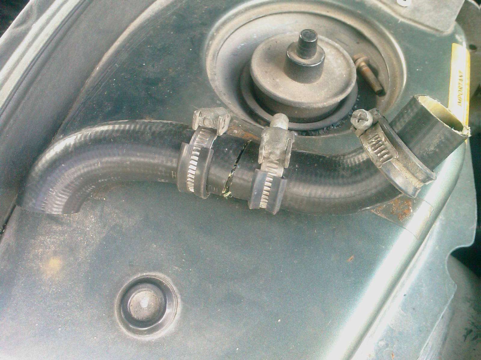

Puisqu'il faut purger le circuit autant en profiter et j'ai donc remplacer aussi par du silicone les durites de la pompe de recirculation d'eau
AVANT
APRES

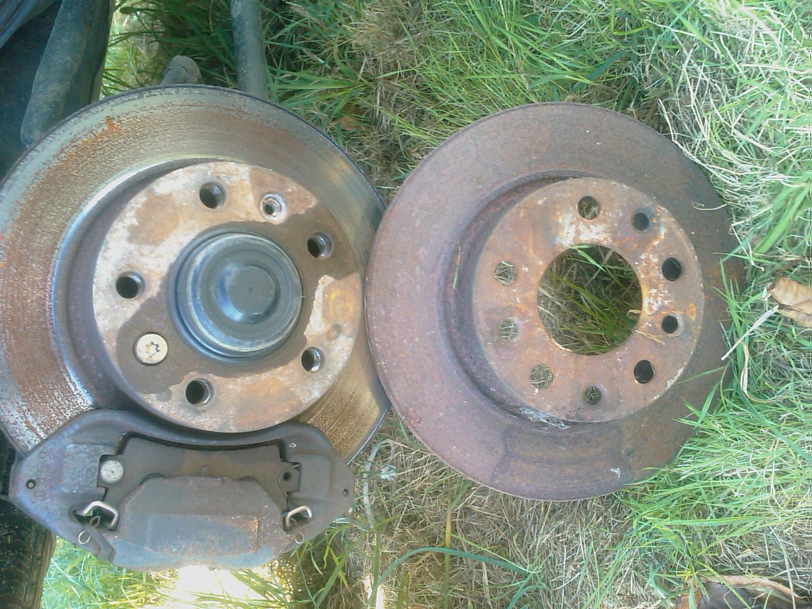

Cette fois j'ai trouvé les bons disques de freins pour l'arrière, ils viennent d'un espace V6.
Sur la photo le disque en place est celui d'origine et l'autre est celui de l'espace avec 9 trous de fixation :shock: Il y a les 5 pour les boulons de la jante puis 4 pour la fixation du disque sur le moyeu. Il y a donc bien des différences d'écartement des petites vis comme je l'avais constaté il y a quelques mois en essayant de monter un disque qui ne voulait pas se positionner correctement.
Du coup changement des deux disques arrières réalisé :hello2:

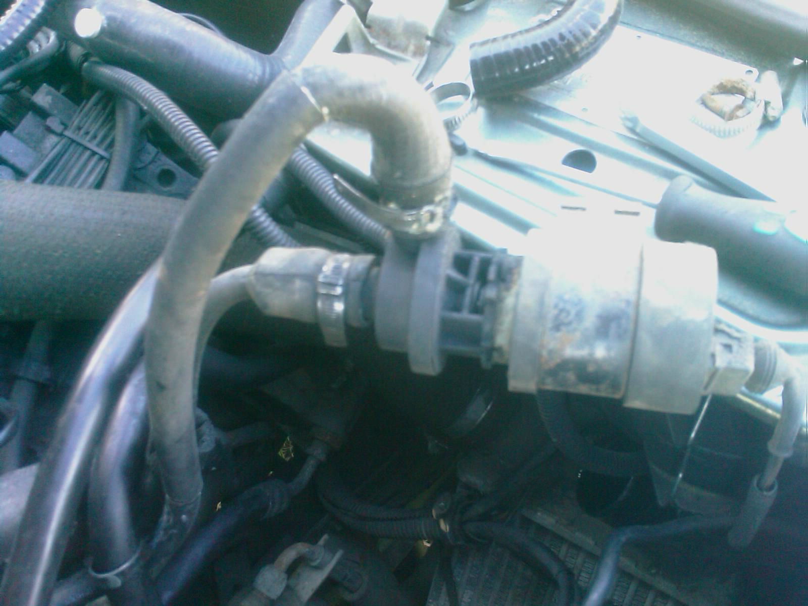

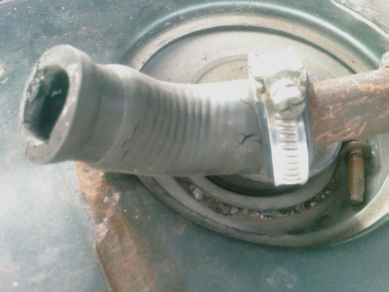

Ensuite retour sous le capot où je suis tombé sur cela

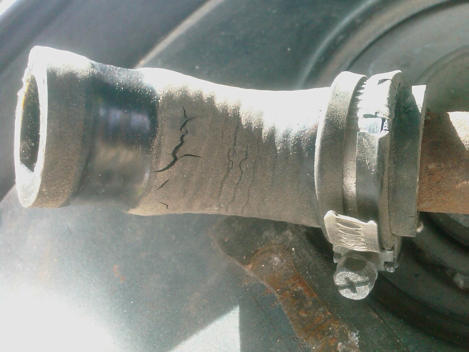

C'est la durite qui sort du régulateur de ralenti vers le boitier papillon, il n'y a que de l'air à passe mais ce n'est pas une raison pour la laisser comme cela :!:
J'ai donc récupéré une durite changée récemment par du silicone pour me faire une pièce de remplacement sans claquelures:
Tout de suite cela fait plus sérieux :riant7:

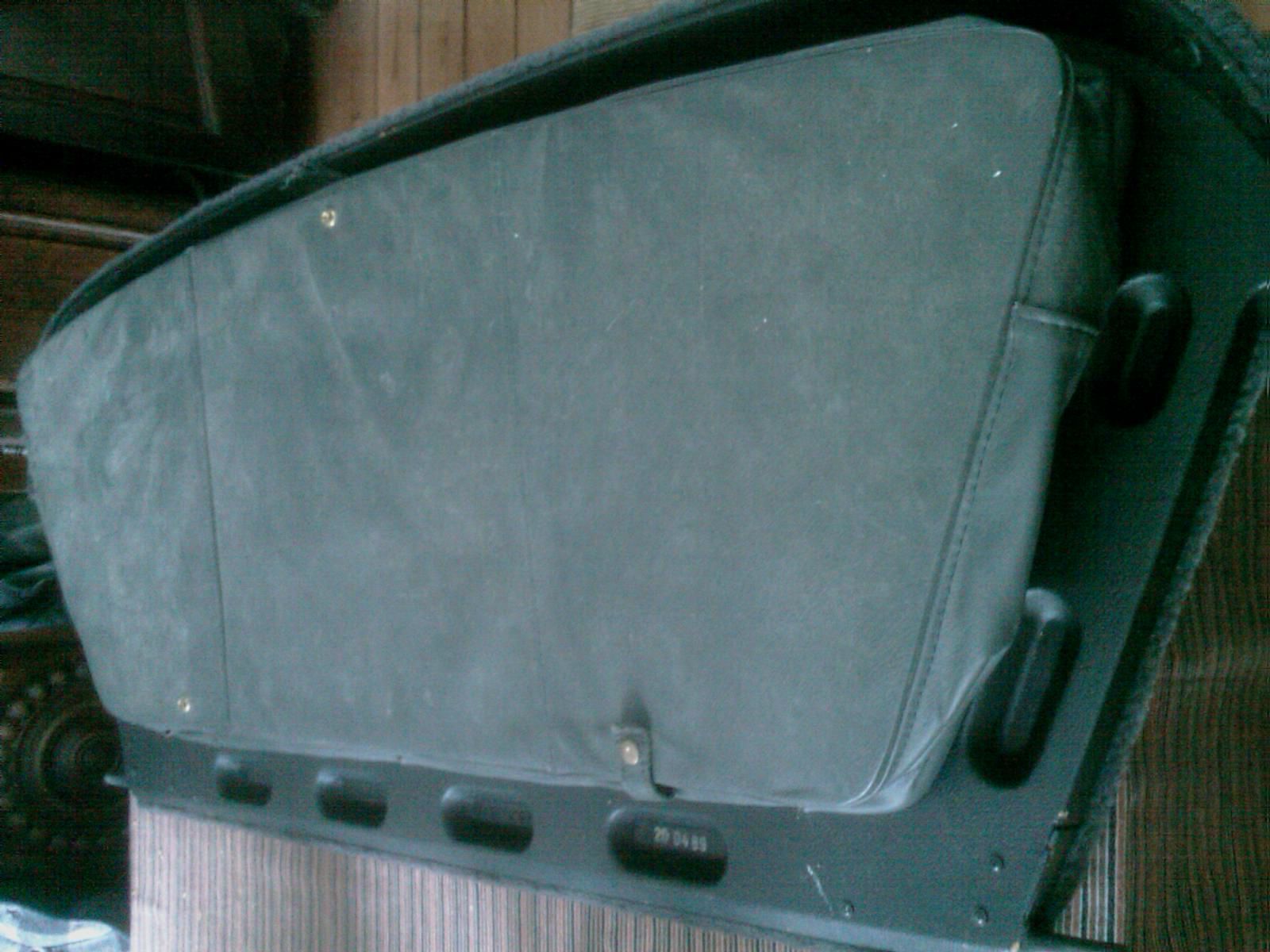

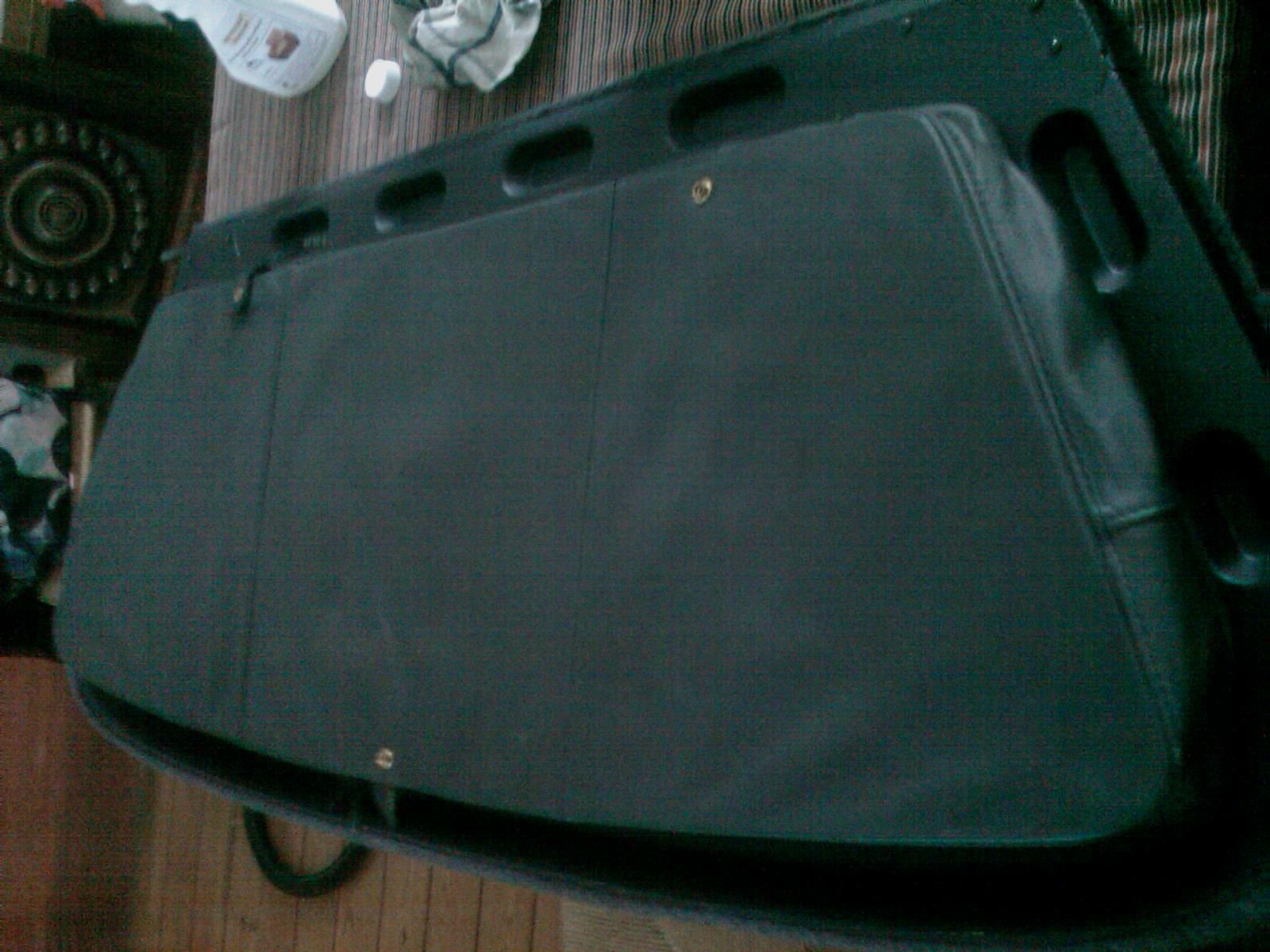

Cet après-midi vu le temps bruxellois :rain: je me suis décidé à installer ma valise Baccara plutôt que de nettoyer ma voiture pour rien :triste2

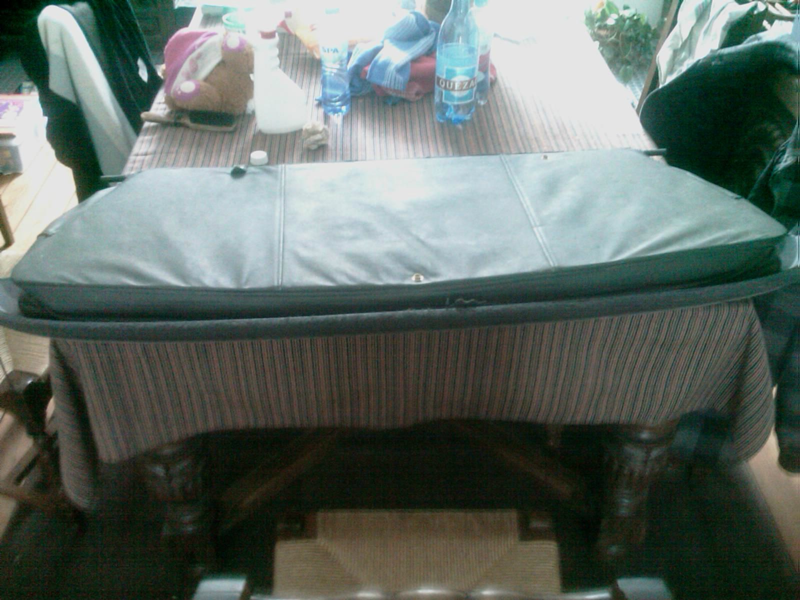

Réquisition de la salle à manger
Puis vissage de la valise sur la plage arrière

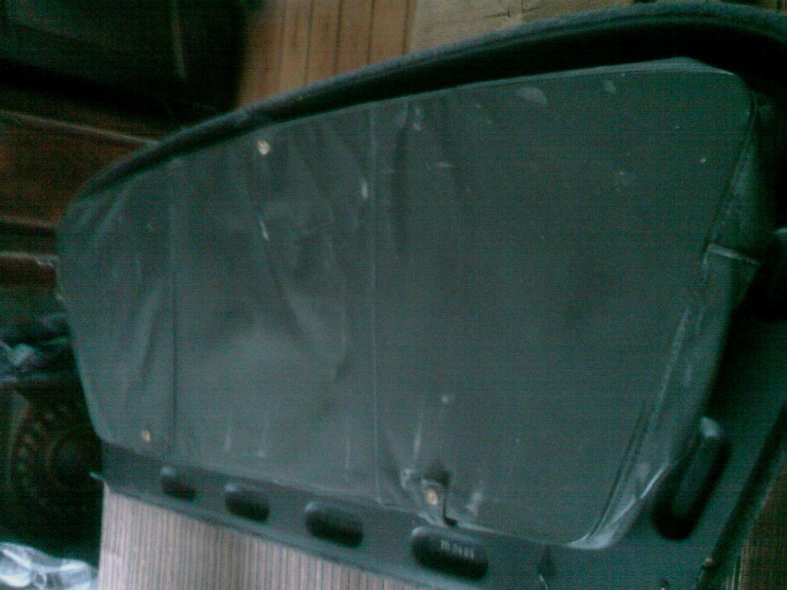

Une fois que c'est fait il vaut mieux nettoyer l'ensemble car la poussière a oeuvré dans le garage
Pulvérisation d'un produit qui agit en deux minutes
Et hop voilà le travail:
Maintenant je n'ai plus qu'à commander des verrins de coffre car là les autres ne peuvent plus m'aider :triste3:
Je crois que cette fois j'ai fini avec les options Baccara pour ma V6 turbo :amour10:

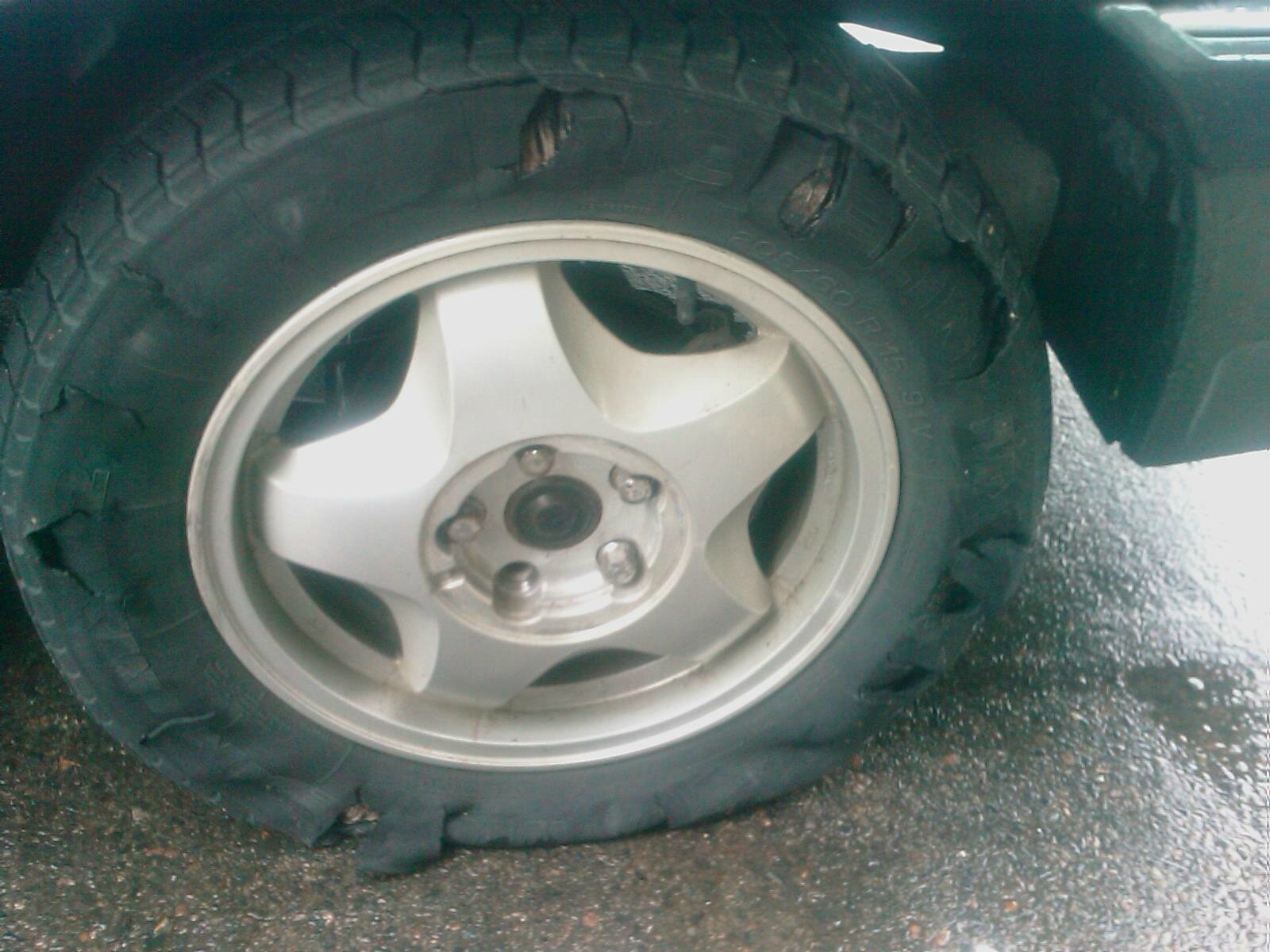

Au retour surprise sur l'autoroute à 250 kilomètres de Bruxelles, cela vibre de partout d'un coup et je file sur le parking indiqué à 300 mètres (ouf bien tombé).
Vu l'odeur de gomme et le fumée bleue pas de doute, il me manque un pneu :triste3:
Ce n'est pas l'avant droit comme j'aurais pu le craindre car on me l'avait signalé dégonflé ce matin mais l'arrière gauche qui est parti en morceaux:
Heureusement il y a une vraie roue de secours et l'incident ne me fait perdre qu'une petite demi heure le temps de s'arrêter au premier garage pour regonfler le roue de secours un peu faiblarde quand même.
La voiture est au chaud dans le garage et attends le reotur en Bretagne pour vendredi.
Ah oui effectivement, il est litteralement parti en morceaux :shock:

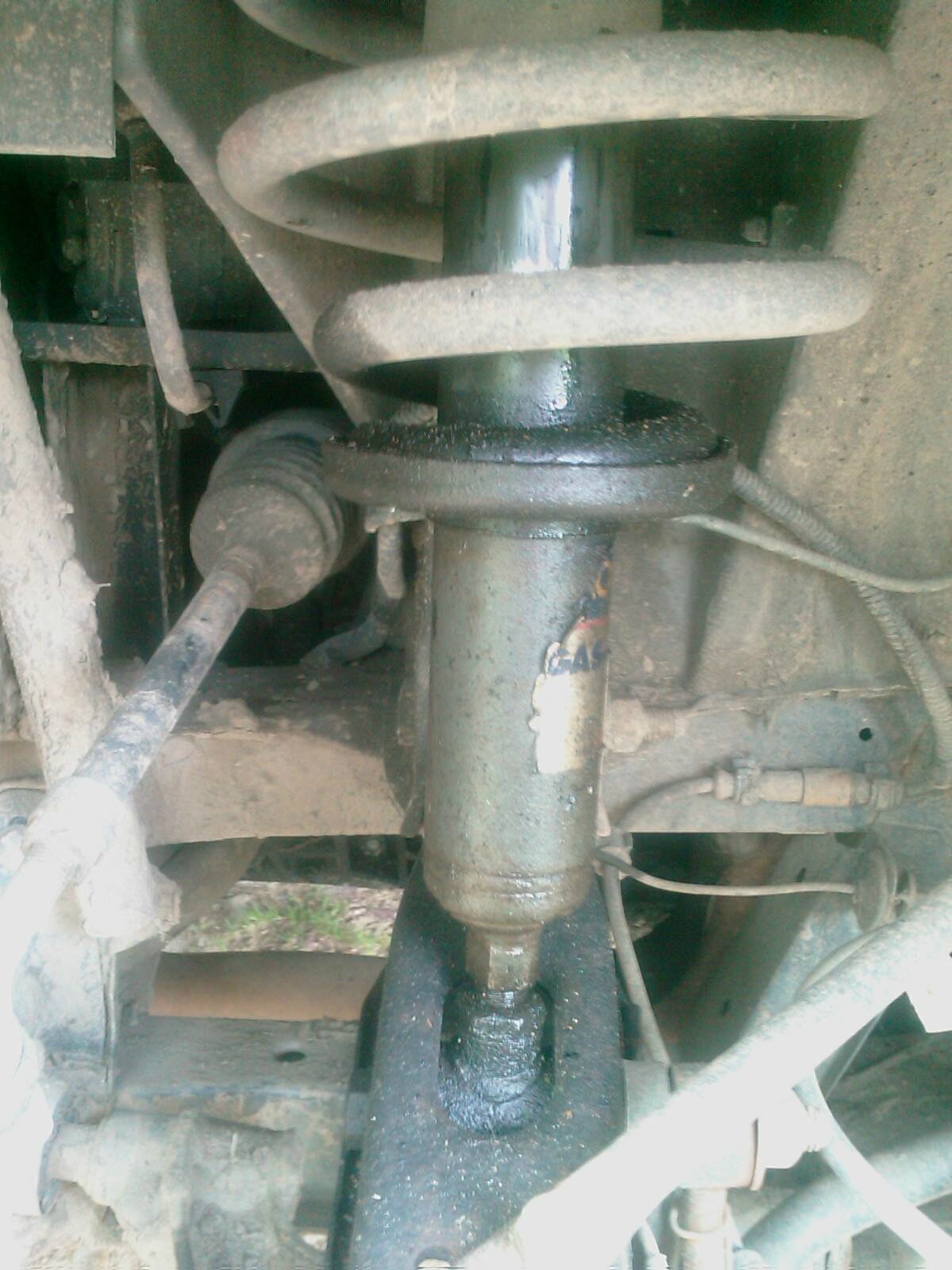

Par contre lors du changement de roue à l'avant droit je suis tombé sur cela:
De l'huile partout, mon amortisseur est cuit :triste2 Je vais devoir passer au changement des amortisseurs avants, l'occasion d'essayer mon outil spécial r25 :idea:
pas cool l'amortisseur! bon courage^^ :evil: :evil:
