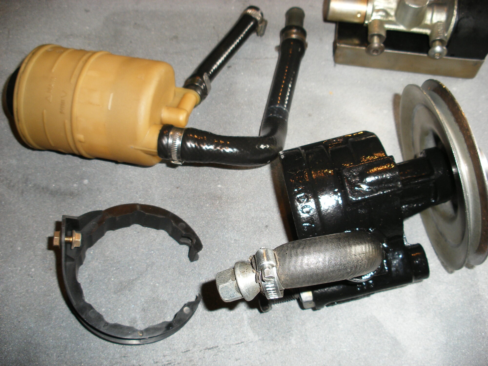

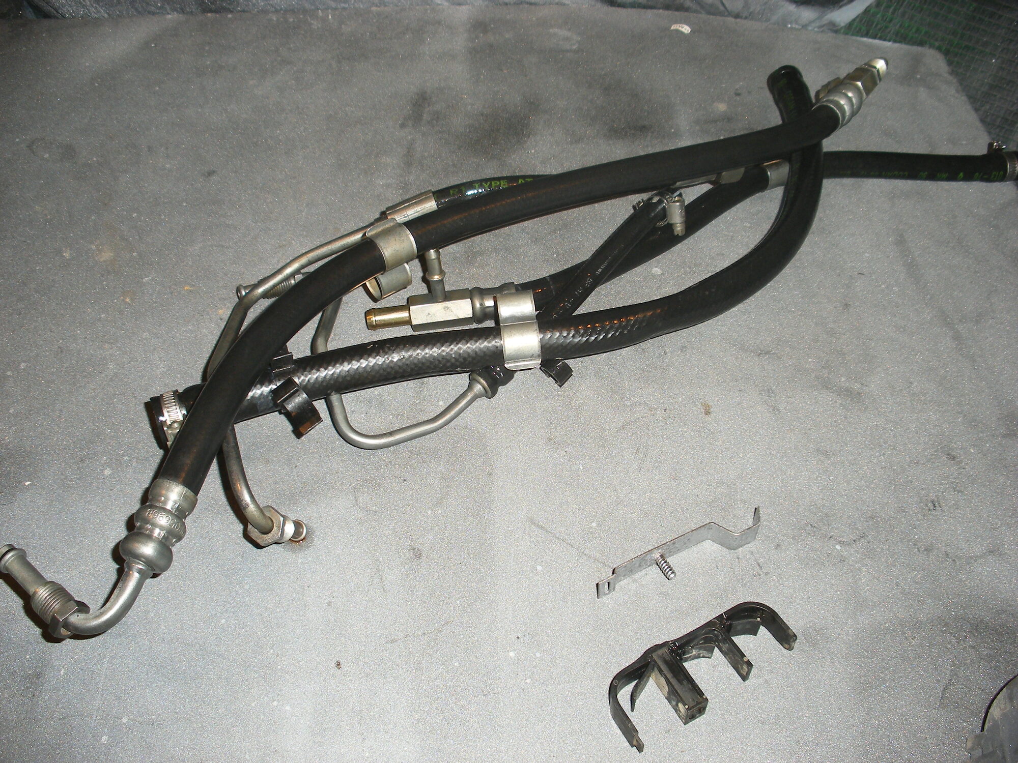

suite de ma direction assistée:

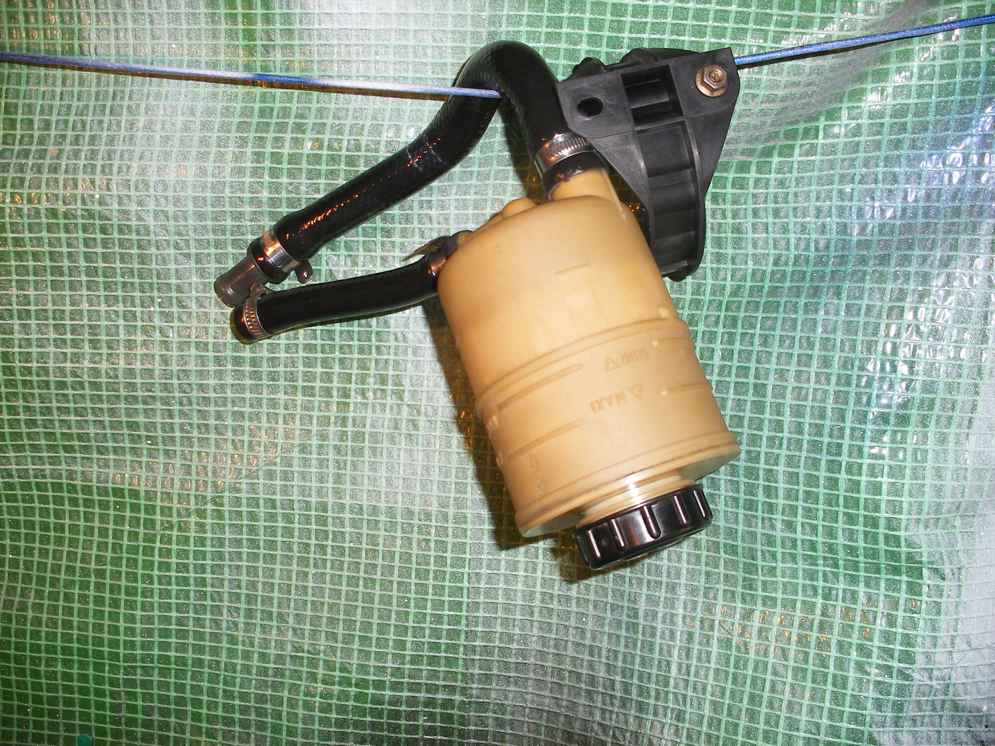

j'avais une fuite et après avoir vérifié l'ensemble des raccords, il se trouve que un des raccords rapide, tournais sur lui même!
je l'ai donc supprimé et mis un collier à la place.
là rien de bien particulier, le bocal est en excellent état et les durites aussi. pas de fuites avant, il n'y a pas de raison pour qu'il y en ai après :mrgreen:

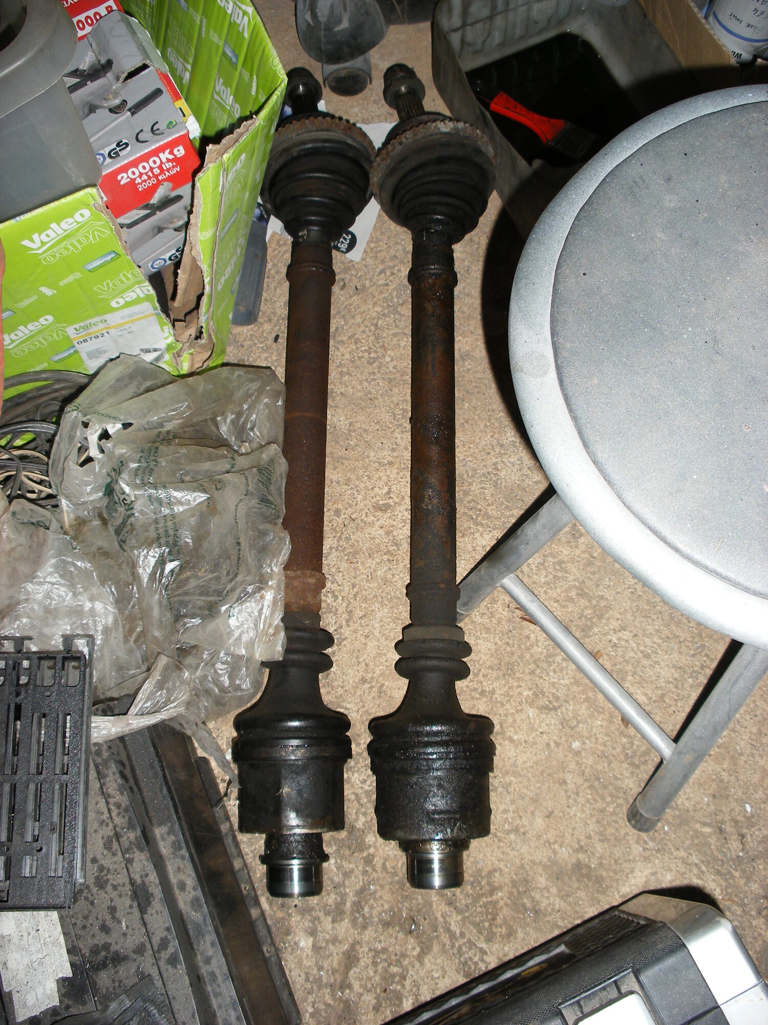

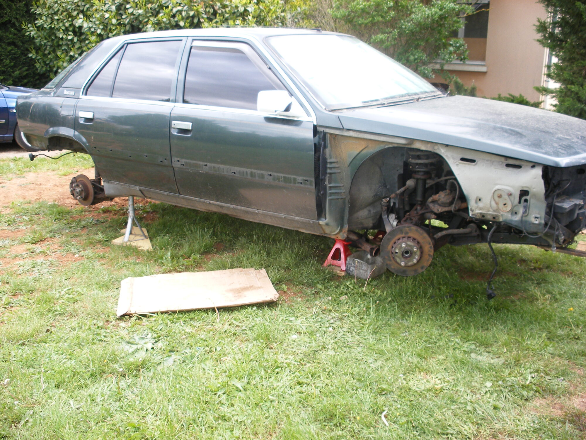

hier, vu la météo annoncée pour les prochains jours, j'ai mis la voiture sur chandelles:
cela ma permis de sortir les deux arbres de transmission:
ils sont très sales, mais les soufflets sont excellents!
je pensais, vu l'état général de l'auto (manque de nettoyage), qu'elle souffrirais d'un manque d'entretien!
apparemment non:
- courroies comme neuves
- allumeur excellent (pas d'usure prononcée)
- durites, non craquelées
- contacts d'alternateur, en très bon état
- disques de freins, avant arrières bons, ainsi que les plaquettes
etc.
comme quoi, il ne faut pas ce fier aux apparences :mrgreen:

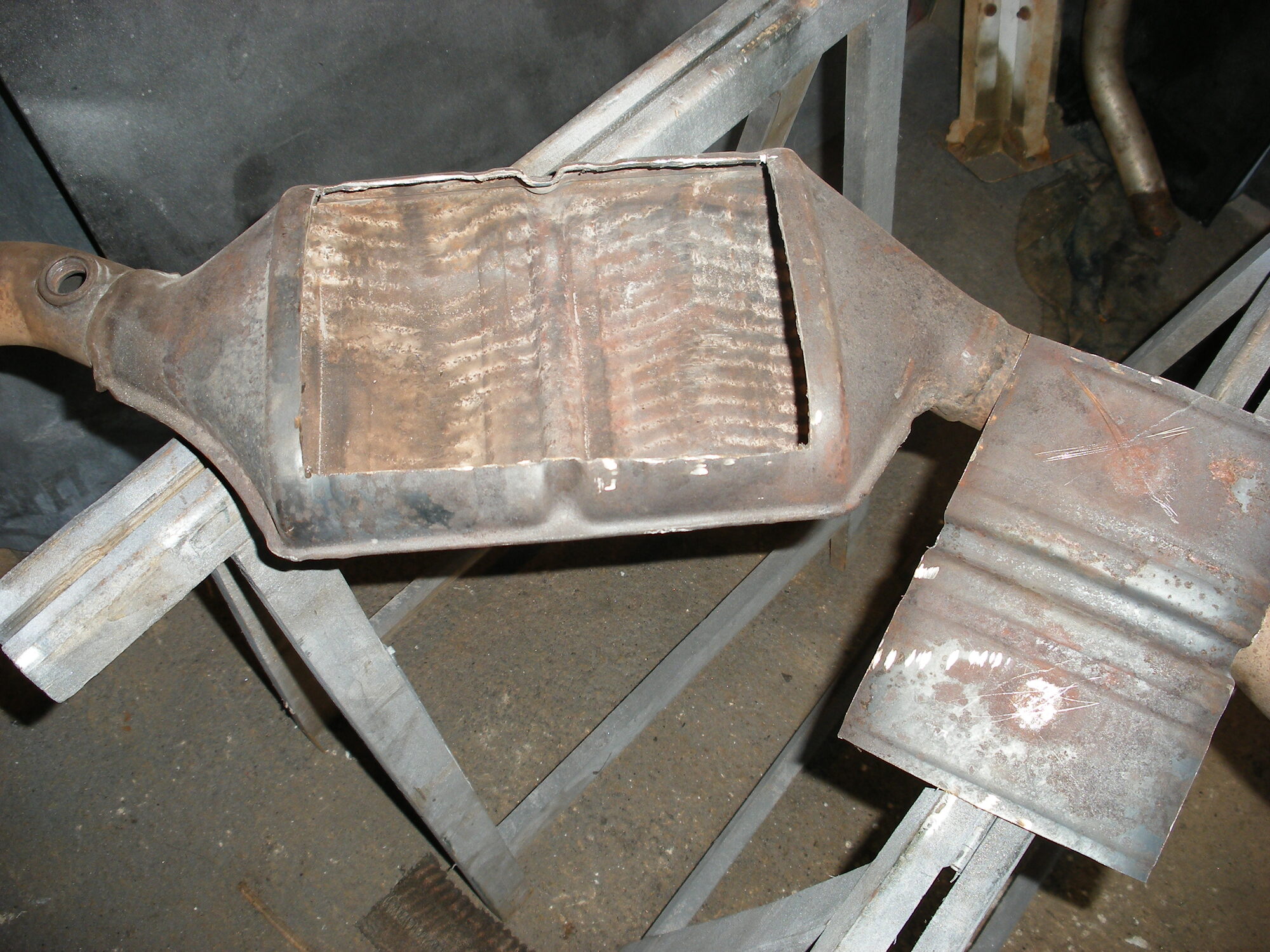

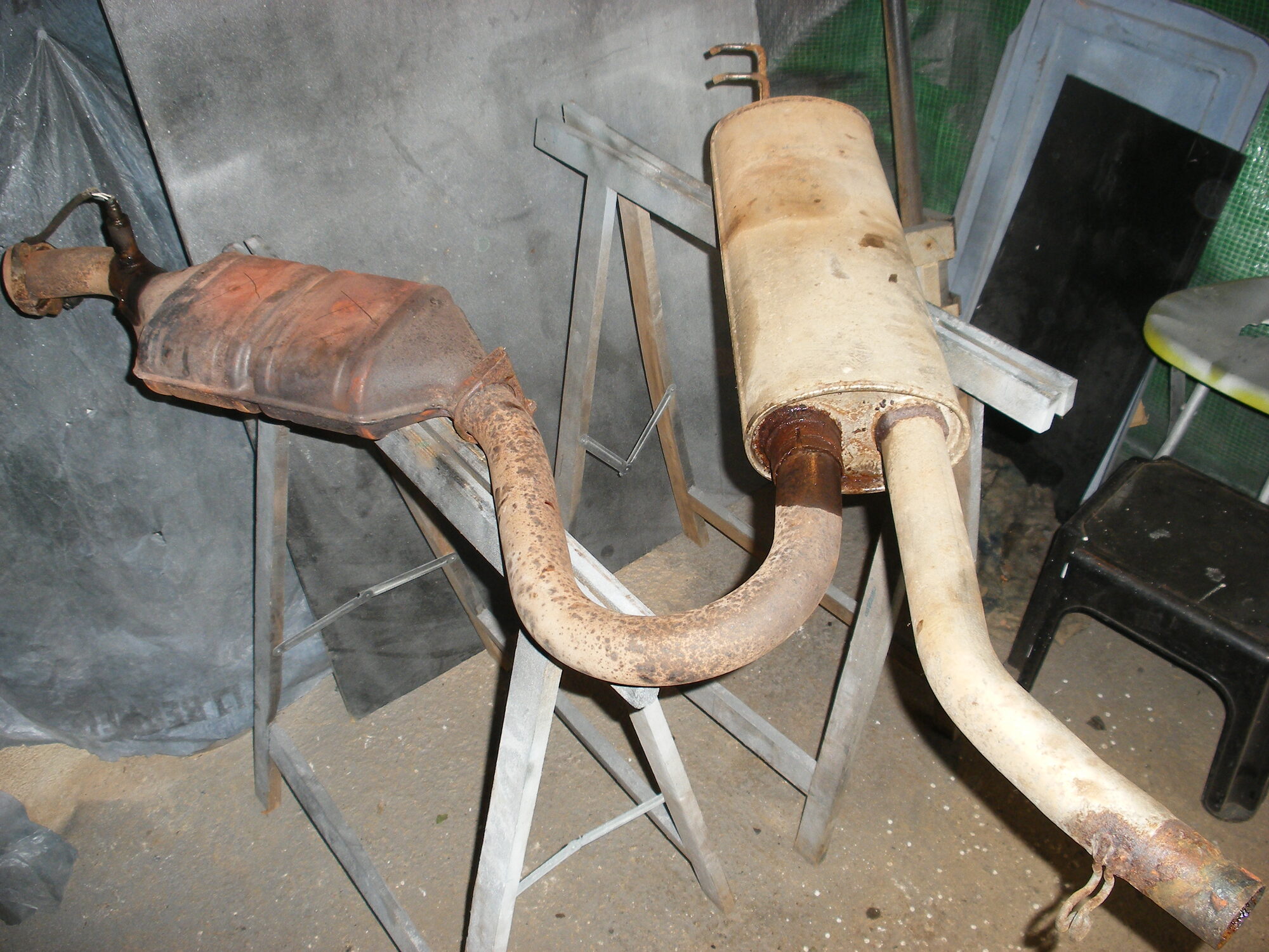

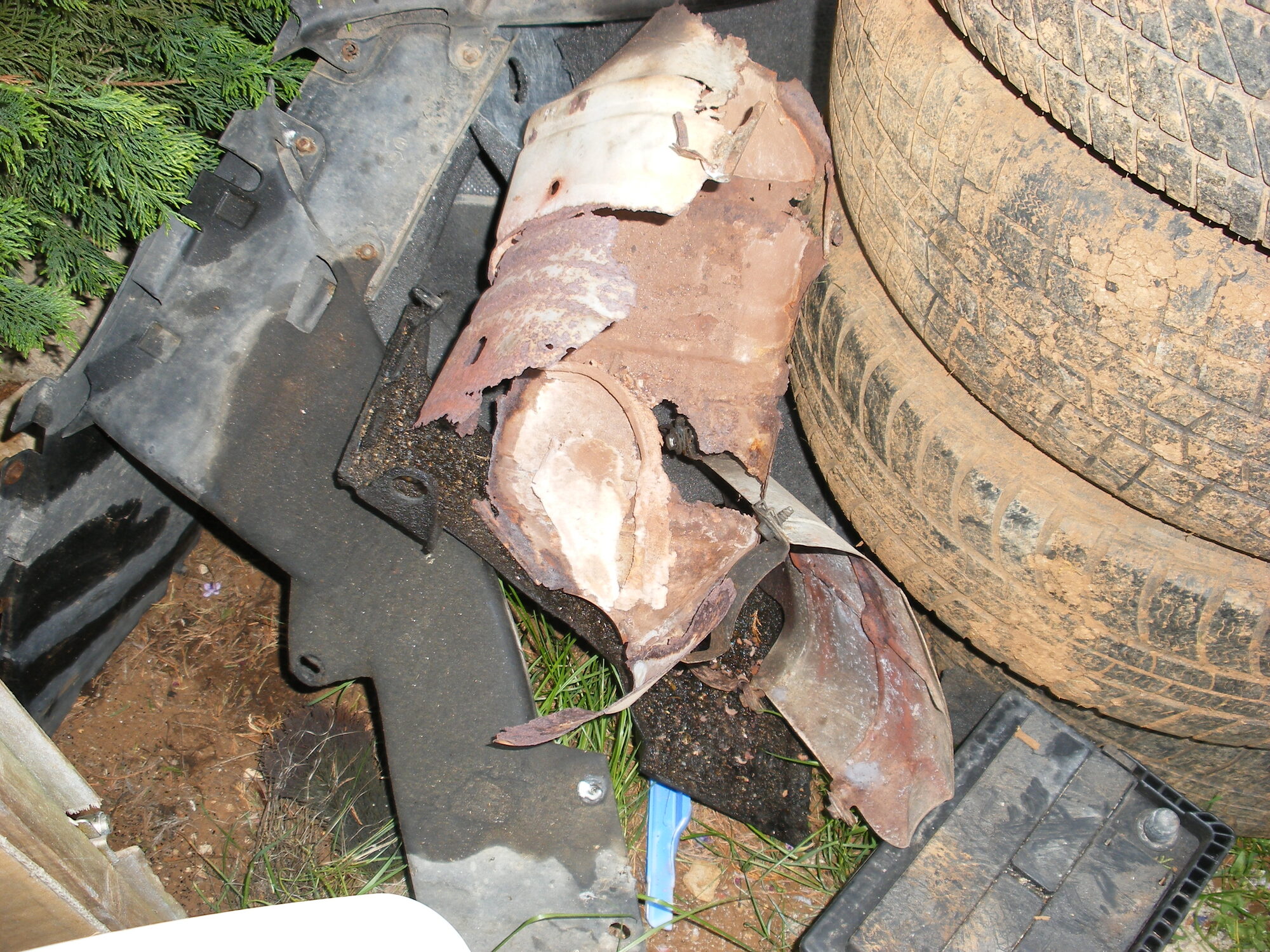

puis j'ai sorti l'échappement, le tube intermédiaire est mort, donc pour sortir les reste je l'ai coupé.
le silencieux arrière à l'air bon, ainsi que le cata et le silencieux intermédiaire:
par contre tout ce qui entourais le cata :triste2
voila je crois avoir du boulot, pour pas mal de temps ;)

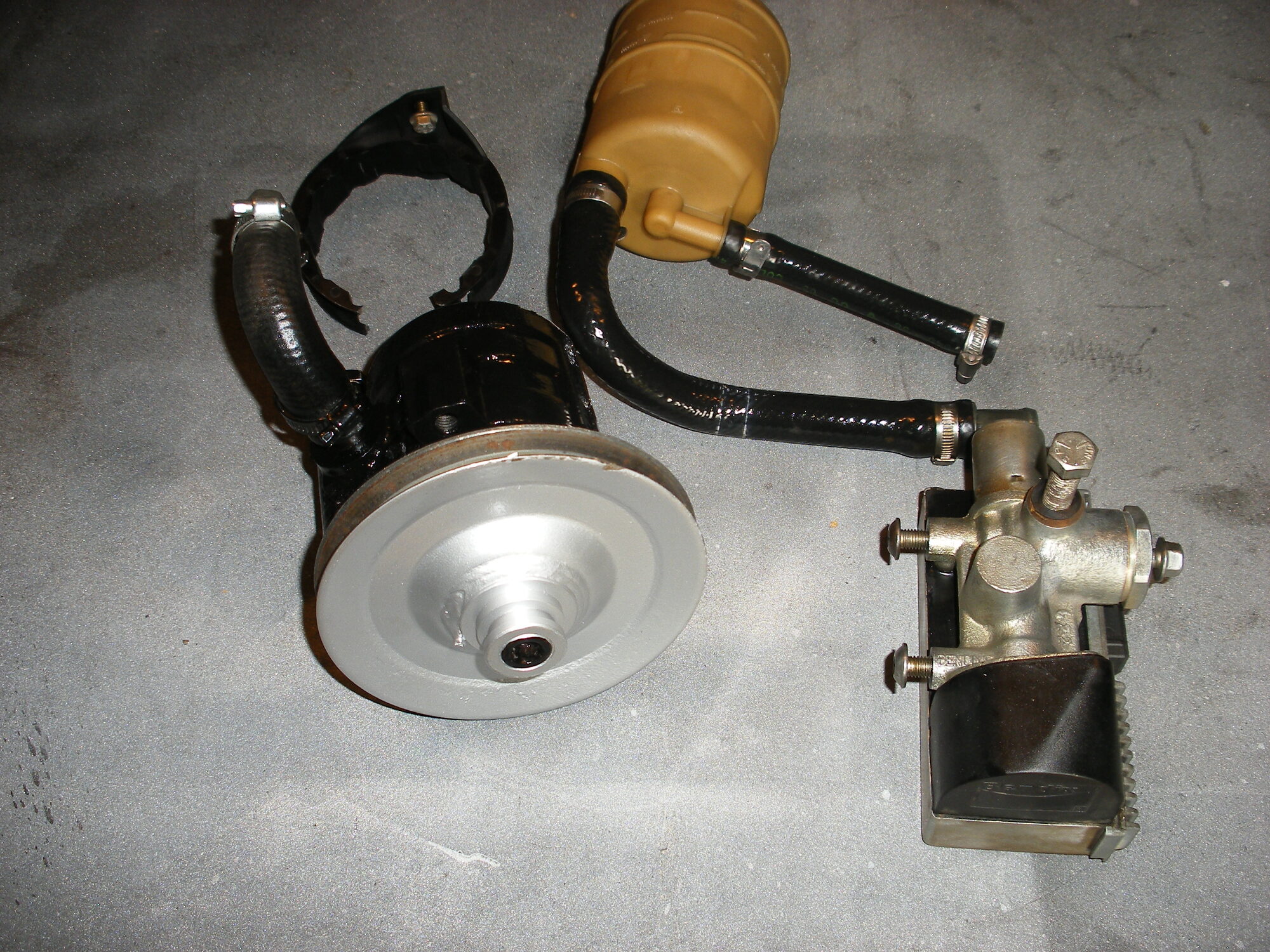

la pompe de direction assistée est terminée:

le plus gros chantier, va être la peinture complète (surtout la préparation de la carrosserie), le reste ça ira!
l'auto n'a que 180000 kms, je n'aurais pas grand chose à faire sur la mécanique (normalement)!
un bon nettoyage, quelques vérifs des réglages, tout l'entretient normal et ce sera tout :mrgreen:

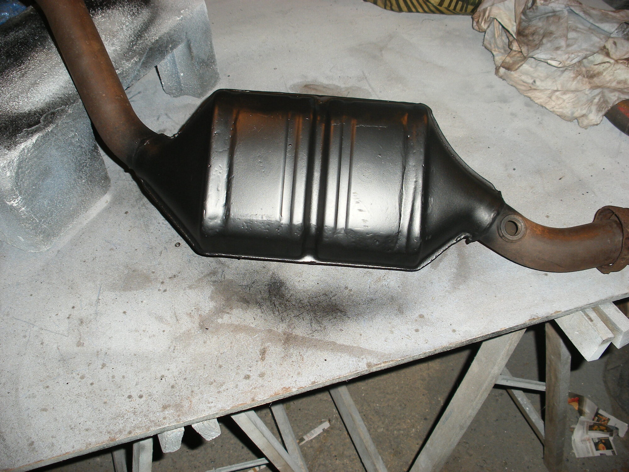

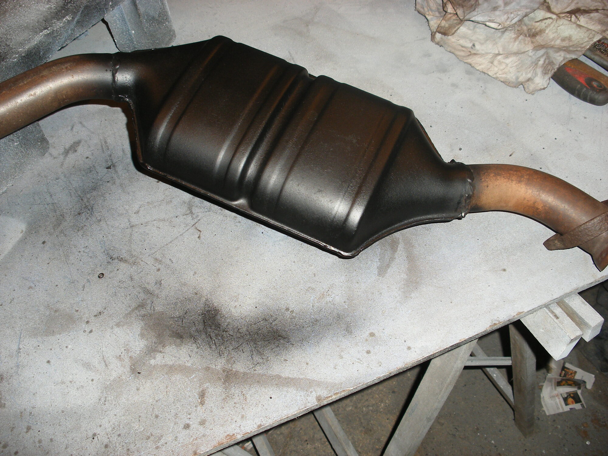

petite remise en forme du catalyseur:
soudure, puis peinture:
Gaz..................
Tu ne le supprimes pas le cata :?:
Vu son age il n'a pas grand intérêt, vu les normes de pollution actuelles de toutes façons il ne sert à rien donc autant s'en passer, avant 1993 ou 94 ce n'est pas obligatoire :mrgreen:
