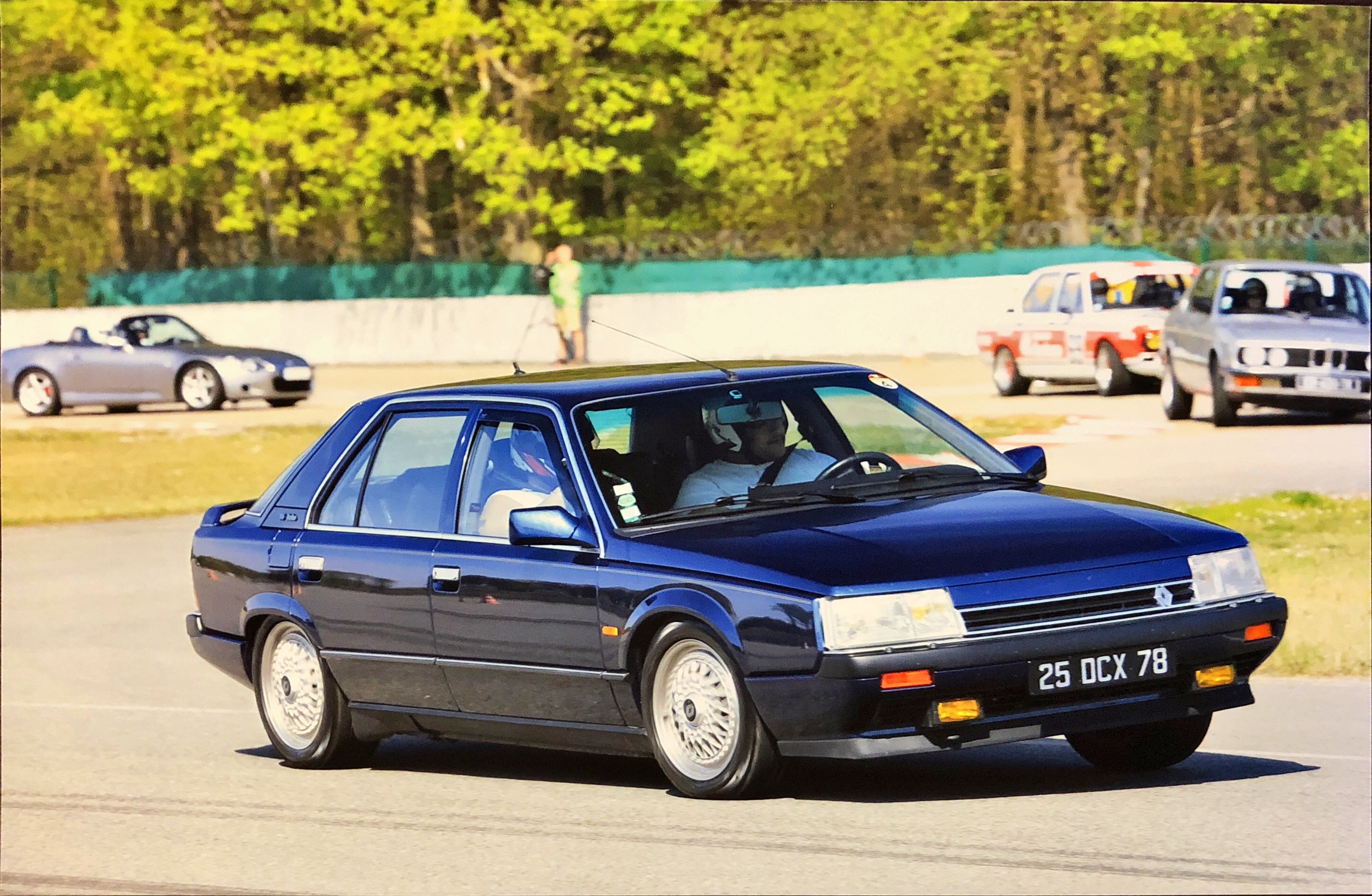

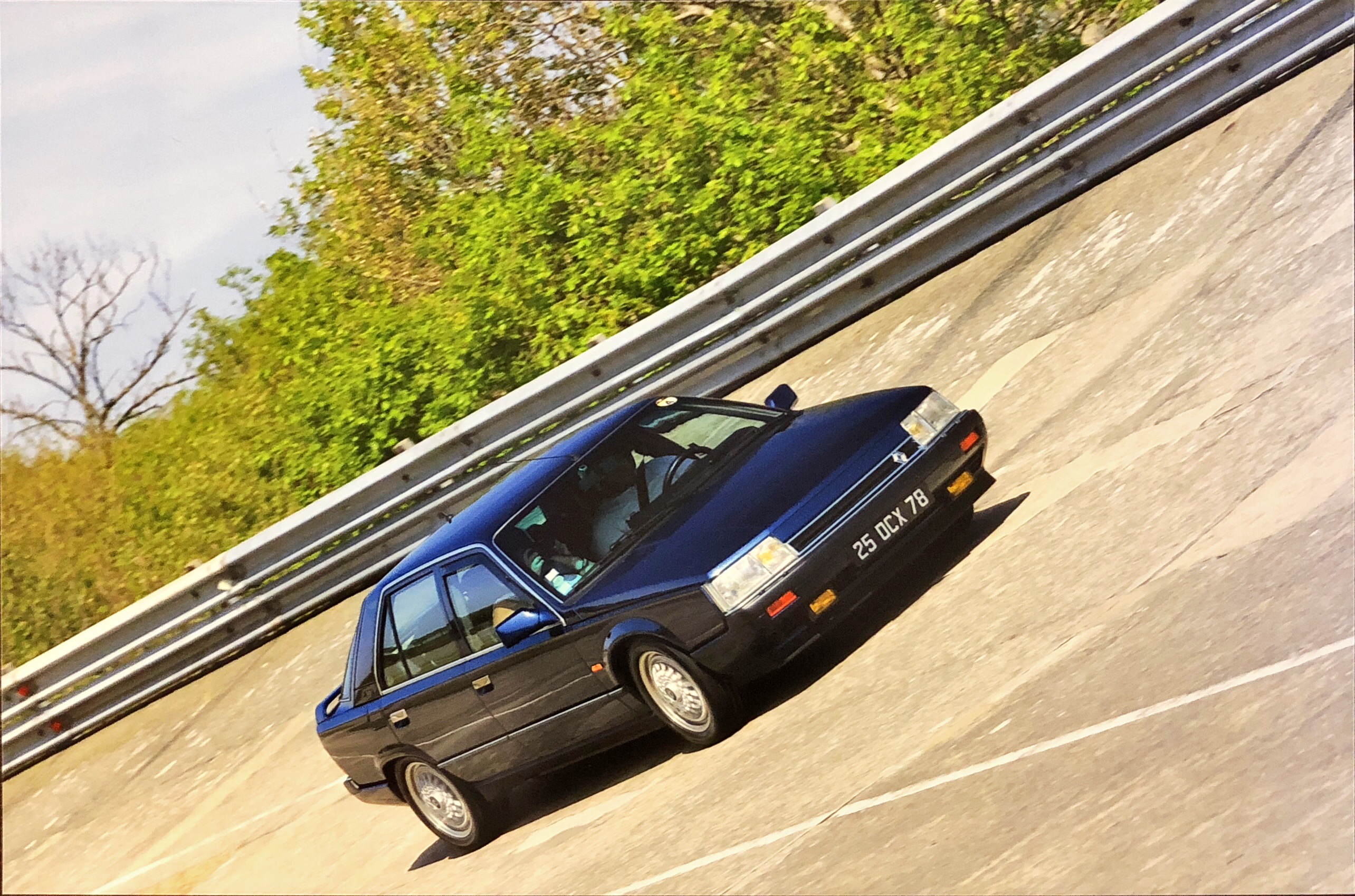

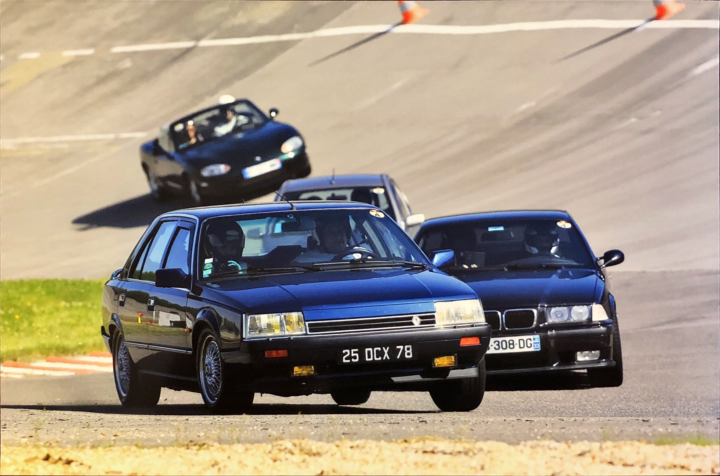

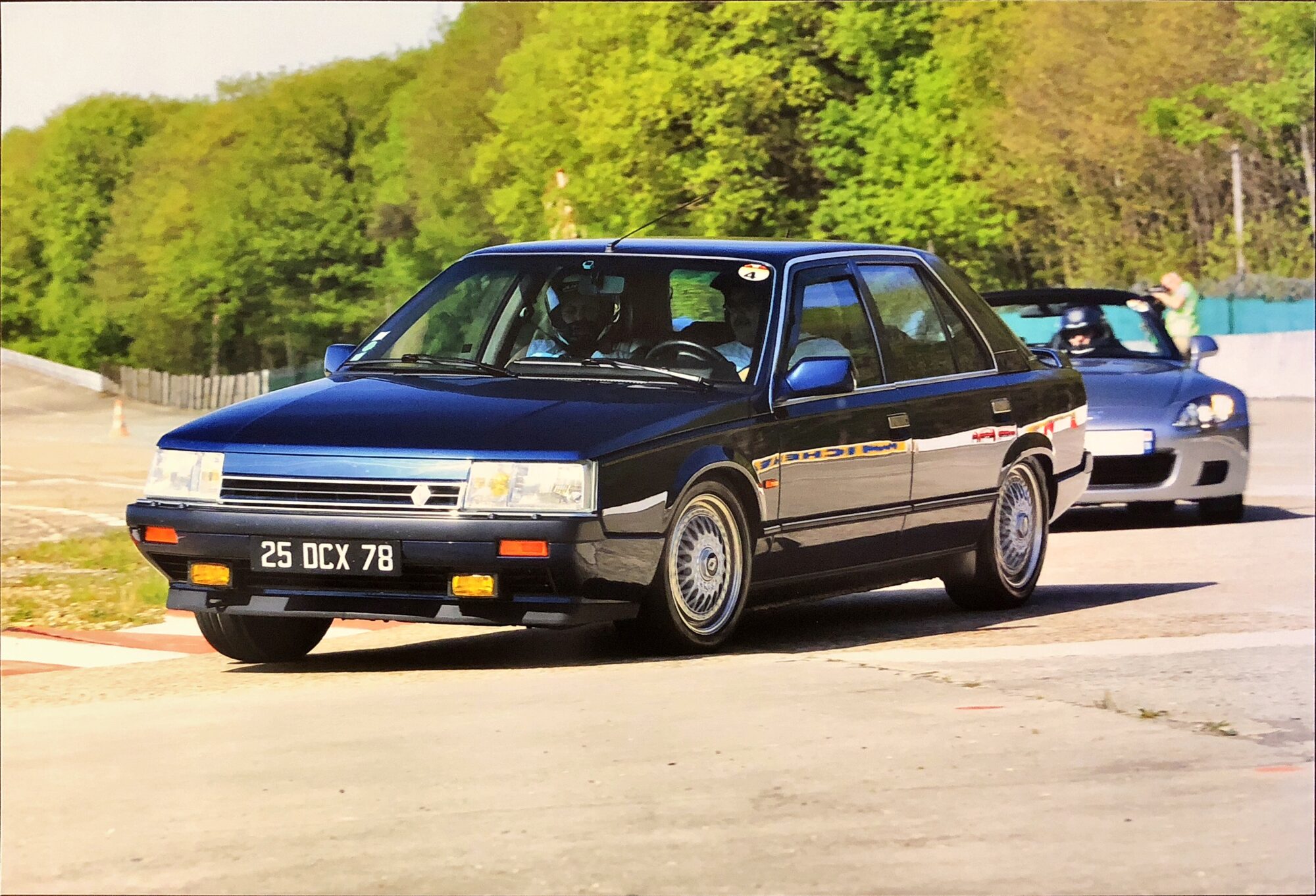

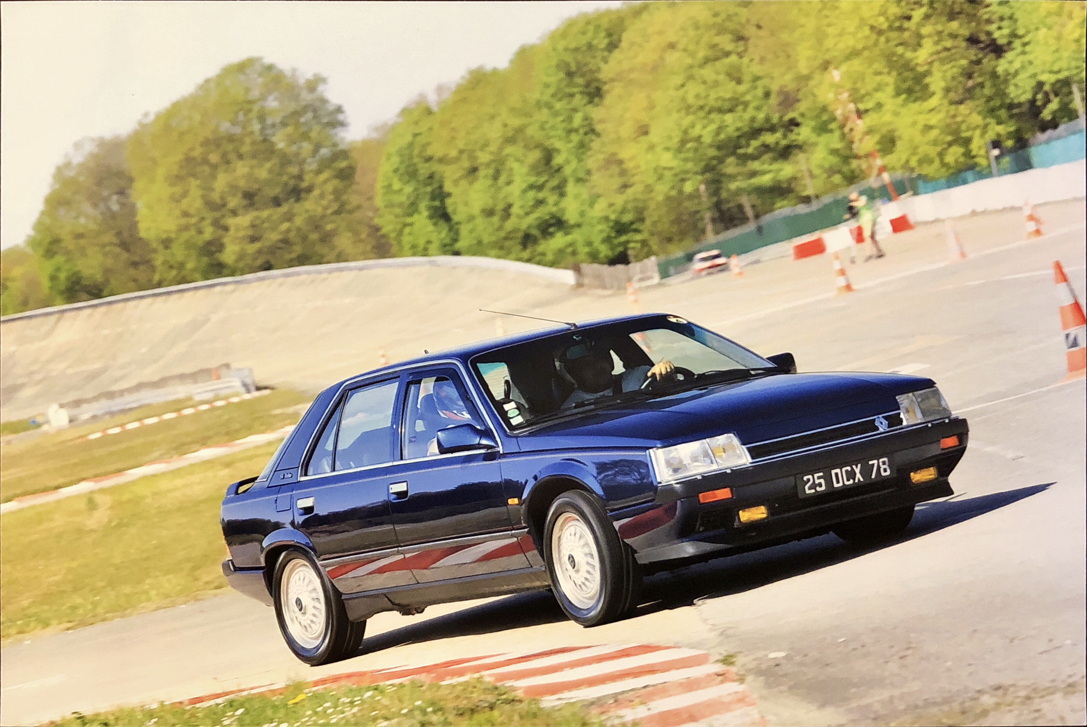

Ca fait un moment que je n'ai pas mis ce topic à jour.
Alors je commence par quelques photos en 2018 à Linas Montlhéry à l'occasion du Youngtimers Festival lors de la session dynamique :
