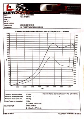

Petit tour par ici. J'ai fini par passer la voiture au banc de puissance.
Résultat : 270ch et 40m/kg de couple ! Ca déménage !
Ah oui c'est pas rien, 400 N.m la boite supportera ou tu compte lisser le pic de couple avec la gestion sural?
Non je vais laisser ça comme ça et réfléchir aux renforts utilisés par Venturi à l'époque pour renforcer ces boîtes
Lotus avait une UN1 donnée pour 400 N.m, Venturi a certainement demandé à Renault une boite avec les mêmes spécifications.
