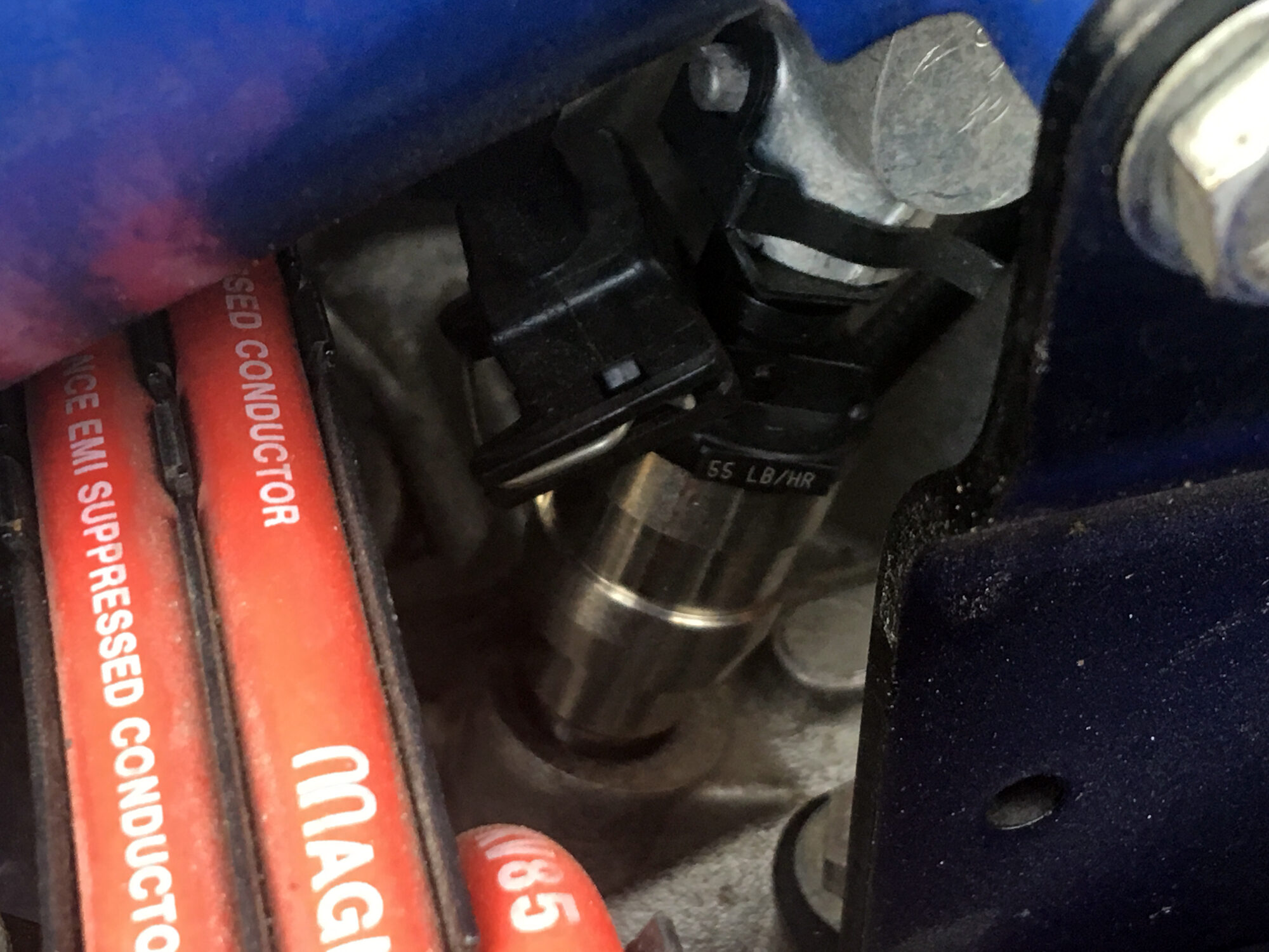

Chez racetronix, livré en 3 jours pour un tarif vraiment chouchou mais c'est que du gros débit (compatible E85)

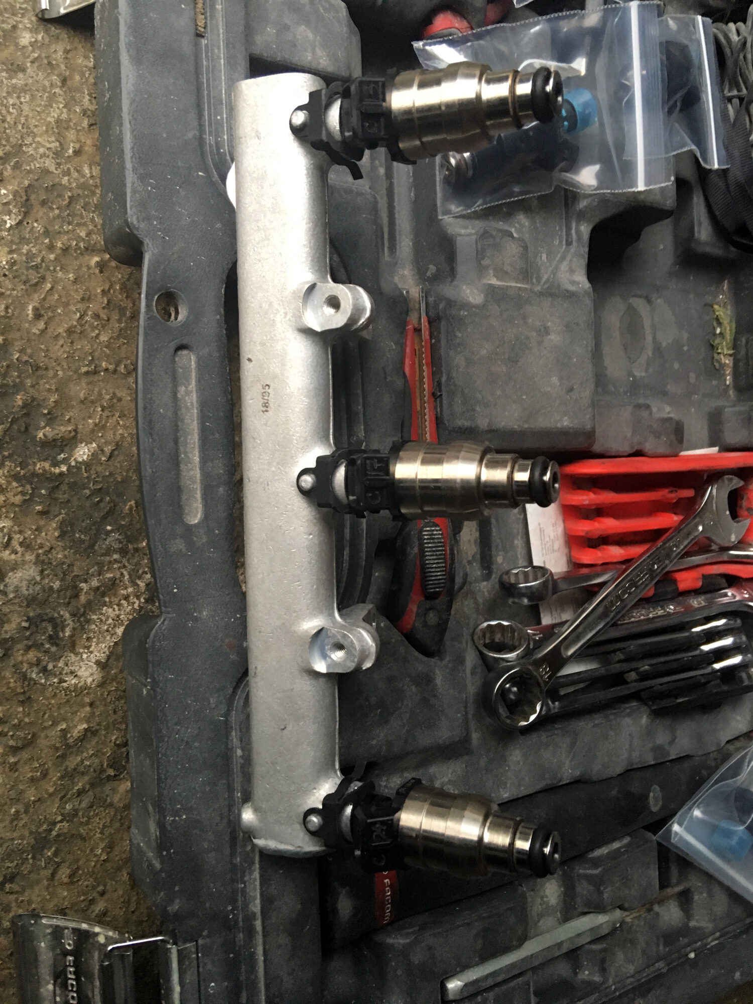

Aujourd'hui nouveau déplacement chez TCC Racing :

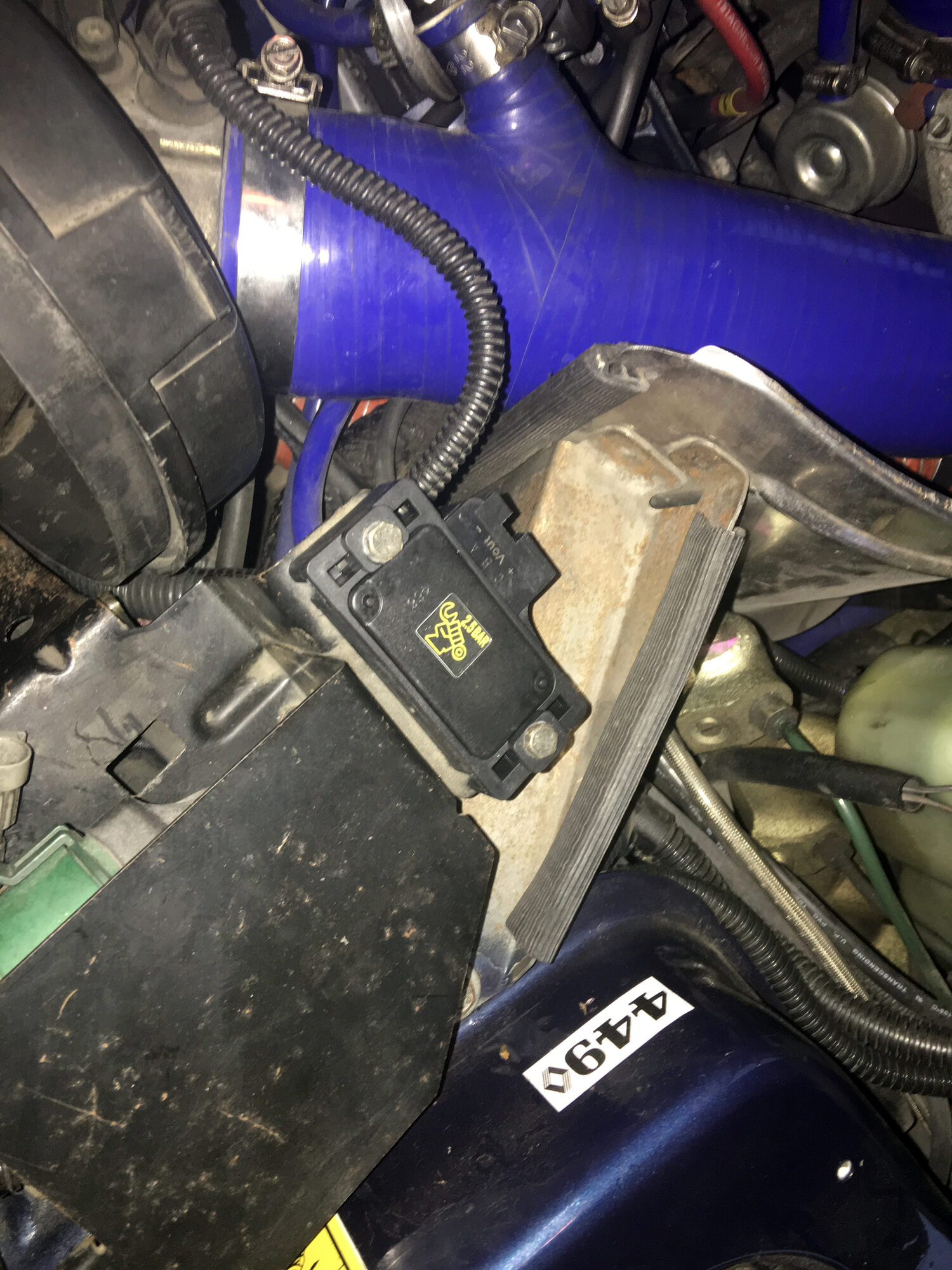

Une fois arrivé là bas, changement des injecteurs et du map sensor :
Remap E85 OK sur le ralenti, et mi-régime jusqu'à 4000trs/min. Reste à régler le haut régime qui est trop riche. Ca sera pour la prochaine session

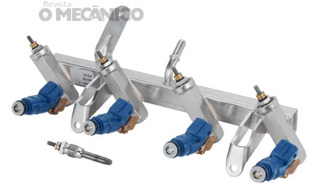

Oui le démarrage à froid à l'E85 est assez différent. Au Brésil il fait pas très froid mais ils ont un taux d'éthanol encore plus important et on trouve des systèmes avec un mini réservoir d'essence ou bien des bougies de préchauffage dans la rampe d'alimentation:
C'est pour ça que chez nous le taux ne dépasse pas 85% en été et qu'il baisse en hiver. Sur les vieux Motronic la stratégie spéciale démarrage à froid c'est pas avant -30°C donc bien trop tard pour l'E85.
