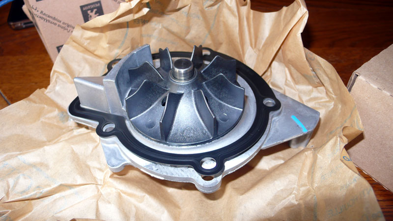

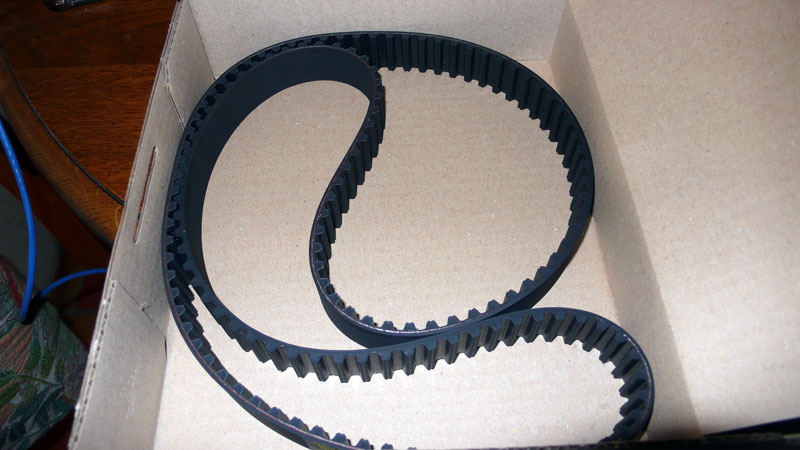

Sur certain HDI comme les 2.0 hdi il preconise le premier changement à 160 000 km.
Mais une fois fait, il faut mieux le faire tout les 100 000km car apres changement c'est la pompe à eau qui fuit dans ces kilometrage là.
Pour les 2.2 hdi de mémoire, il me semble que c'est 120 000 kms, mais a voir sur le carnet d'entretien.
Sur les 607 ayant le même moteur, c'est 120 000 kms.
