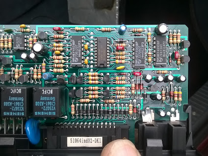

Il y a un truc aussi qui me chagrine sur cette voiture:
La direction. Elle n'est pas aussi souple qu'elle devrait l'être à faible vitesse. J'ai un bruit de fluide quand je manoeuvre à l'avant droit, genre bombe de crème chantilly!
Je suspecte le module d'assitance variable de ne pas fonctionner correctement, à cause du moteur pas à pas lui même ou d'un relais (les roulements de colonne de direction sont bons, j'ai testé à l'arrêt avec le train avant décollé et la courroie de pompe de DA est bien tendue).
J'ai démonté un boîtier au dessus de la boîte à gant passager cet après midi (le petit coffret noir en haut à droite)
(je suis pas sûr que ça soit le bon) mais point trouvé de relais. Mis du WD40 dans les connectiques, ainsi que dans la connectique du boîtier Bendix sous le capot.
La carte du boîtier en question était sans une poussière, comme neuf...
J'ai tout remis en place
... mais aucun changement sur la DA.
Si quelq'un si connaît en assistance variable, je suis preneur d'info car pas grand chose sur le net concernant la R25.

Pour en revenir à la DAV, dimanche j'ai pris le temps de démonter le boîtier Bendix sur l'aile AVD, en j'ai nettoyé l'intérieur au dégrippant, en actionnant la tige filetée qui commande l'aiguille de regulation du débit de liquide de direction... Malgré ça la tige filetée reste dure à actionner. J'ai dû remonter le boîtier en position initiale (débit min) et rien de changé sur la direction. Toujours dure. Donc l'aiguille reste immobile. J'aurai du tester le moteurélectrique pour bien faire mais ça nécessite d'exiter le capteur de vitesse.
Bref. Point mort.
Ces boîtiers sont durs à trouver et ceux de 605 moins rares différent légèrement donc pas d'adaptation possible je pense.
Si j'arrive pas à le remettre en service, je resterai un réglage de débit un peu plus important, histoire d'avoir un peu plus souplesse pour les manoeuvres mais sans être trop souple non plus à vitesse soutenue... Un chouette programme en perspective!
