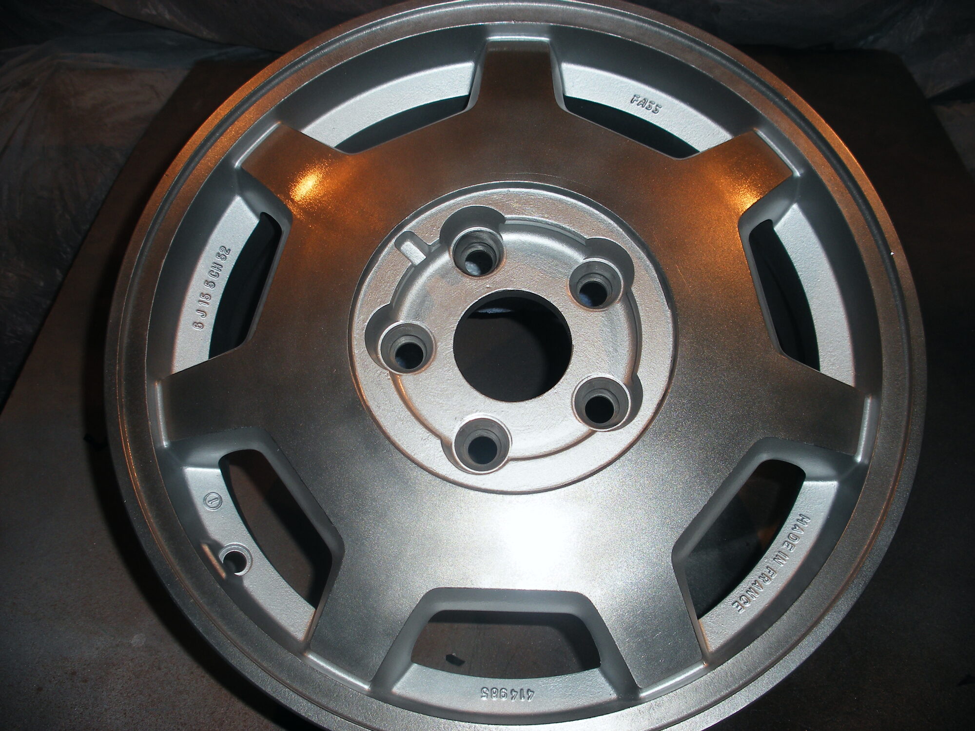

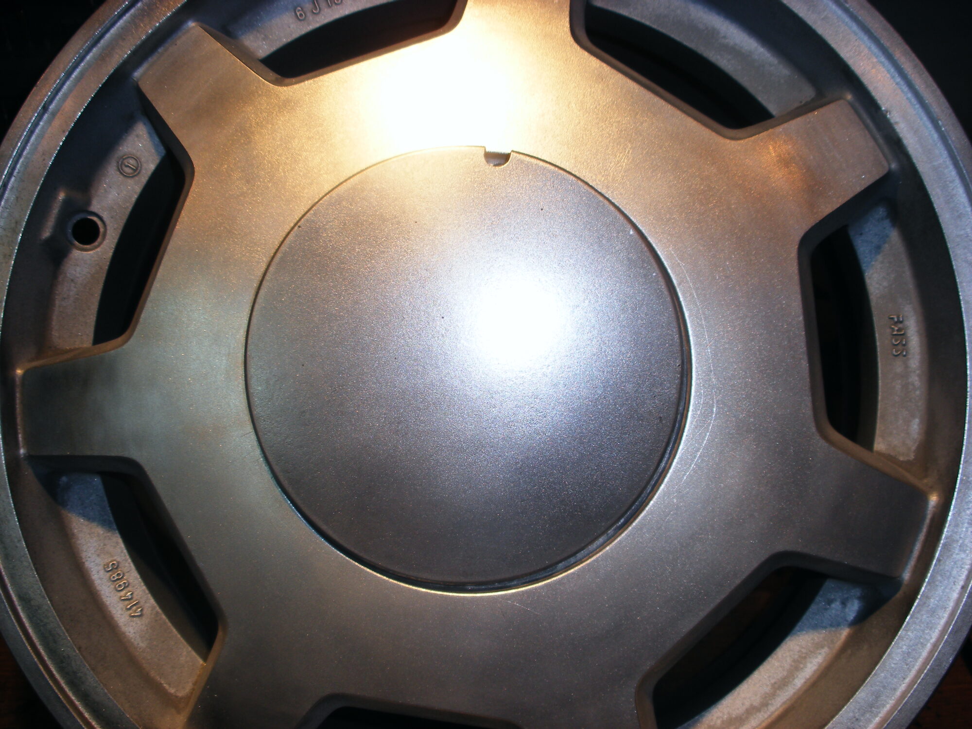

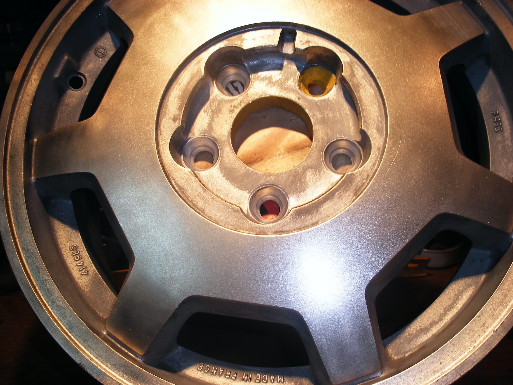

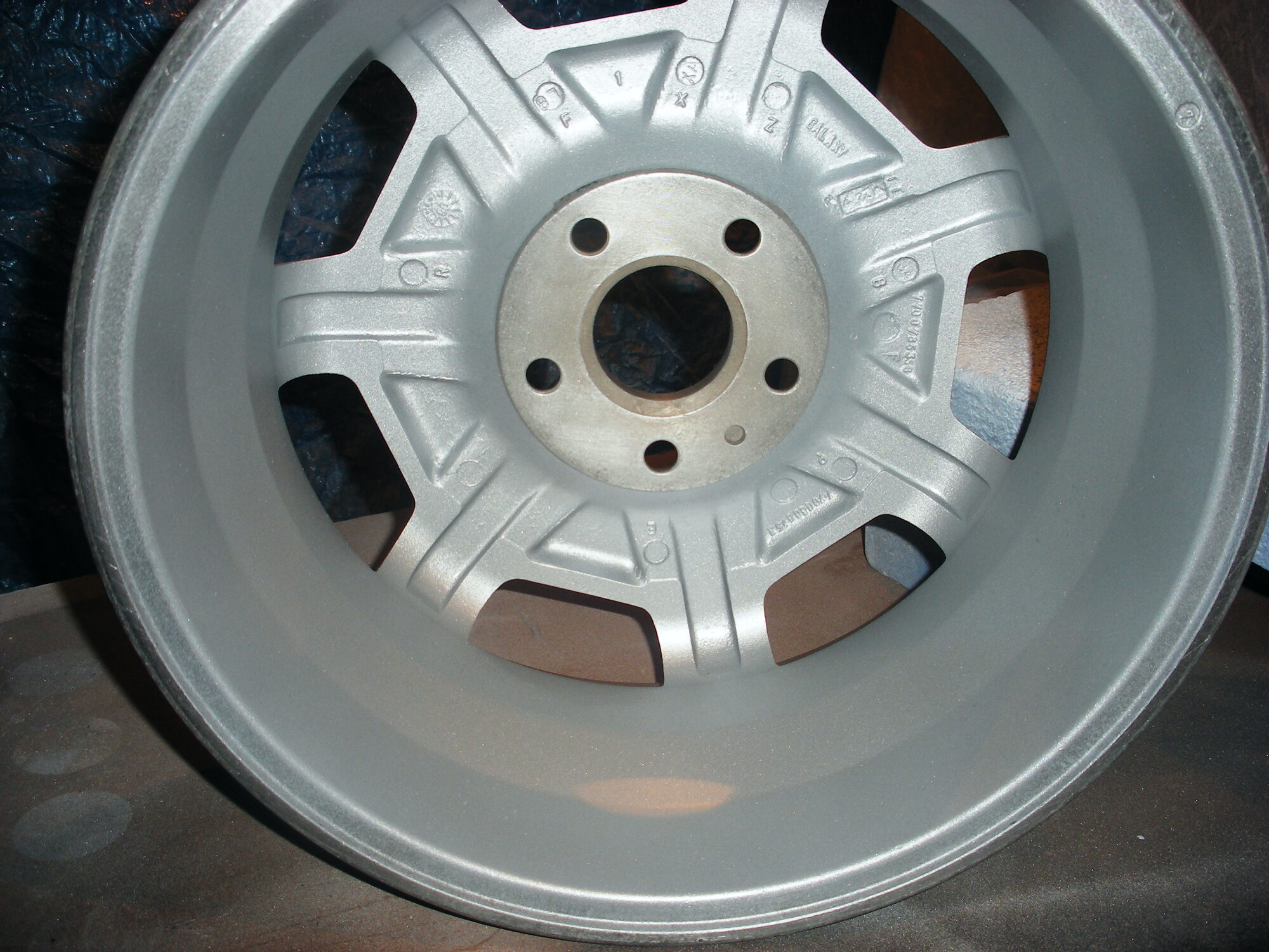

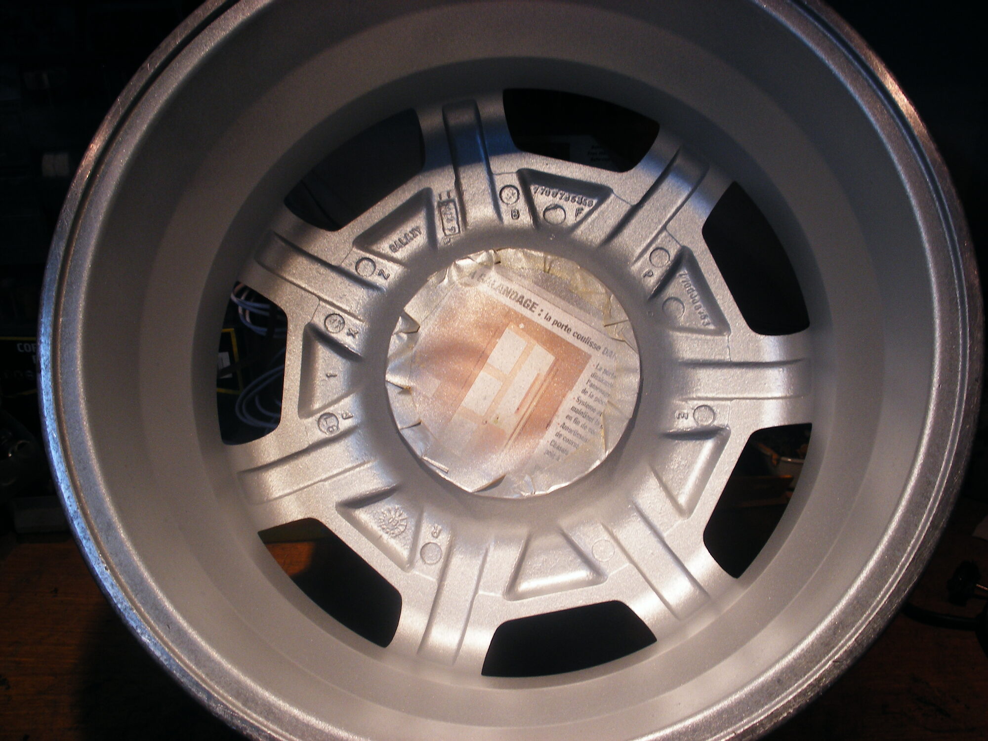

c'est ce que je compte faire
donc une fois polie, une couche d'apprêt transparent sur ces parties là!
puis apprêt gris sur tout le reste, puis peinture grise métal et vernissage de l'ensemble.
maintenant, il faut voir le résultat du sablage sur toutes les jantes
si une seule, présente de grosses marques irrécupérable (se que j'ai peur), je peindrais l'ensemble!
enfin j'en suis pas encore là
