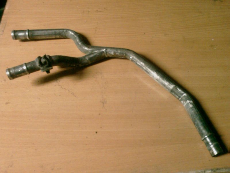

Changement de toutes les durites autour de la pompe à eau par les silicones déjà présentes sur l'ancien espace. J'ai donc préparer un tube en retirant le sertissage et après nettoyage j'ai cela de prêt:

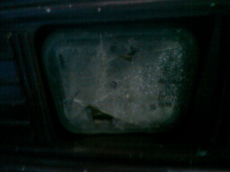

En attendant tous les gros travaux, on va soigner les détails.

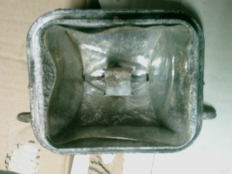

Mon anti-brouillard avant étant fonctionnel mais la vitre explosée (j'aime pas les petites routes avec des graviers) le temps du changement est venu.
C'est un peu sombre mais je bosse sur la voiture le soir
Je pense au final qu'il y a eut plusieurs gravillons
Après une petite bataille
car ce n'est vraiment pas facile à sortir.Il y a un ergot de chaque coté qui doit être sorti de son logement mais sans tout exploser. Une fois la pièce sortie j'ai viré la vitre et là l'ex miroir à l'intérieur a vraiment fait son temps. L'eau en entrant par la cassure a complètement rouillé l'intérieur et l'espèce de feuille d'aluminium est mate

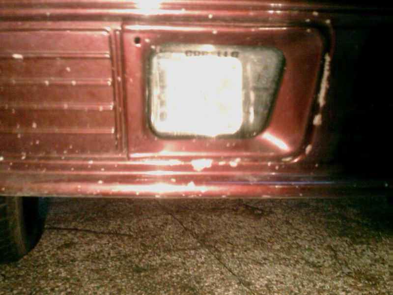

Une fois tout remis en place avec une pièce provenant de mon ancien espace on obtient ceci:
J'ai utilisé une lampe pour avoir un peu plus de lumière mais on voit bien que le miroir à l'intérieur est bien fonctionnel

Ah,les routes en graviers,l'ennemi des anti brouillards
En tout cas,ça fait tout de suite plus propre

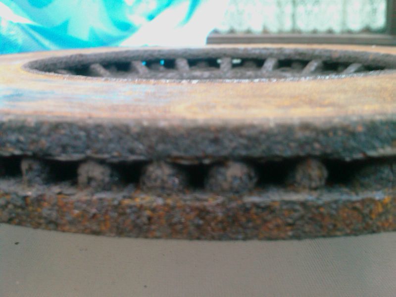

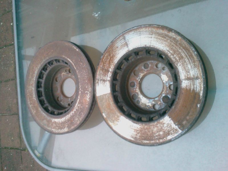

Tout d'abord sécurité les disques avants sont morts donc :
Petite vue de l'épaisseur, je dois pouvoir dépasser les 450000 avant le prochain changement

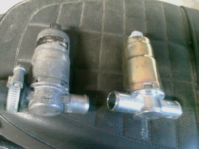

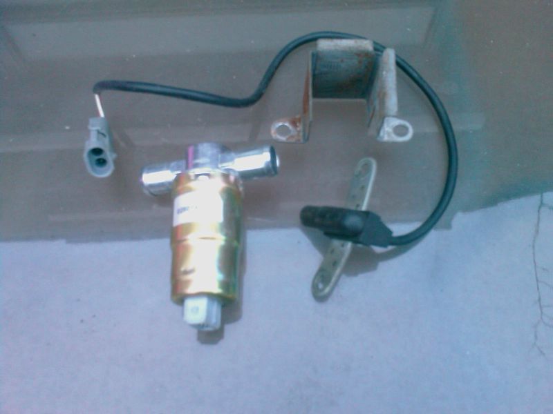

Pour compléter la révision de l'allumage et mettre fin (je l'espère) aux ratatouillages après 3500 tours:
Un régulateur de ralenti tout neuf et surtout un capteur PMH qui lui semble tout neuf
J'ai aussi mes bougies qui doivent avoir 5000 bornes.

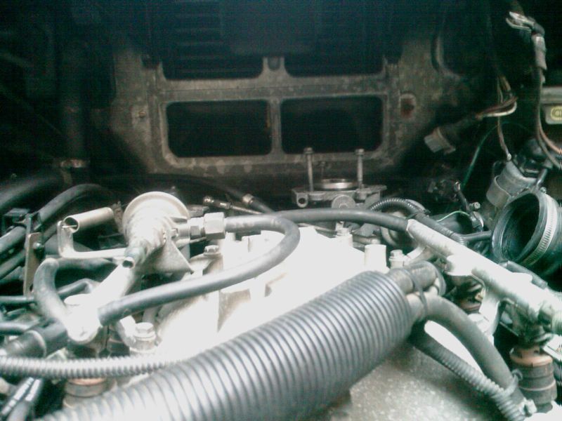

Tout d'abord un peu de place en retirant le boitier de ventilation:

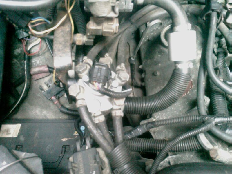

Au premier plan le gros tuyau contient les trois petits qui alimentent en gpl un coté du V6, les autres vont sur l'autre banc de l'autre coté et le tout se rejoint sur le distributeur (tout neuf

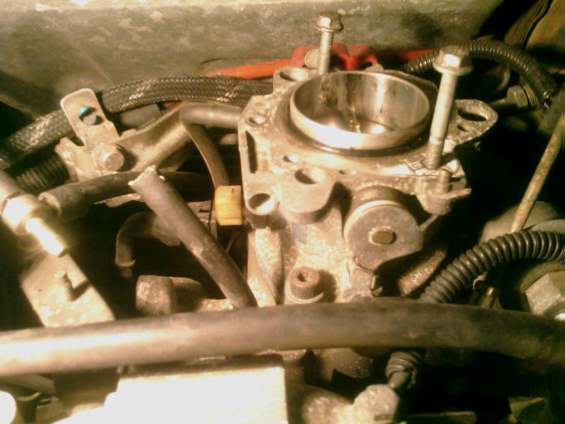

Il faut maintenant finir de débrancher toutes les durites présentes sur le boitier papillon et ne pas oublier derrière un boulon qui tient le tuyau qui relie le maitre cylindre au recepteur d'embrayage. Il y a un trou dans le boitier papillon qui permet de passer un carré de 5 pour dessérer cette vis.
Ensuite en jouant un peu j'ai réussi à dégager tout l'ensemble sans avoir à débrancher les tuyaux de gpl

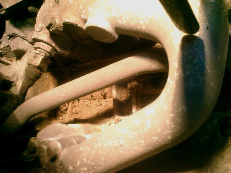

Une fois le V accessible un rapide coup d'oeil, il n'y a pas de liquide dans le fond. Un petit coup de brosse pour enlever les dépots d'huile et autres et cela semble bon.Petite vue du tuyau en Y et de la sonde de température, un peu de nettoyage des saletés au fond à faire mais rien de méchant.

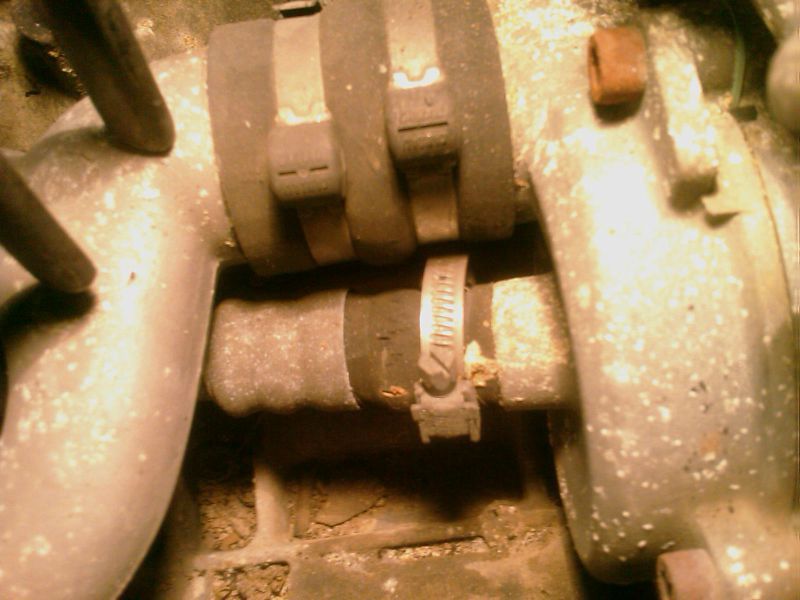

Par contre au niveau des durites à l'arrière de la pompe à eau là
La petite durite que j'ai programmé de remplacer sur le tuyau serti n'attends que cela, elle est largement craquelée et le changement par une silicone ne sera pas du luxe.
