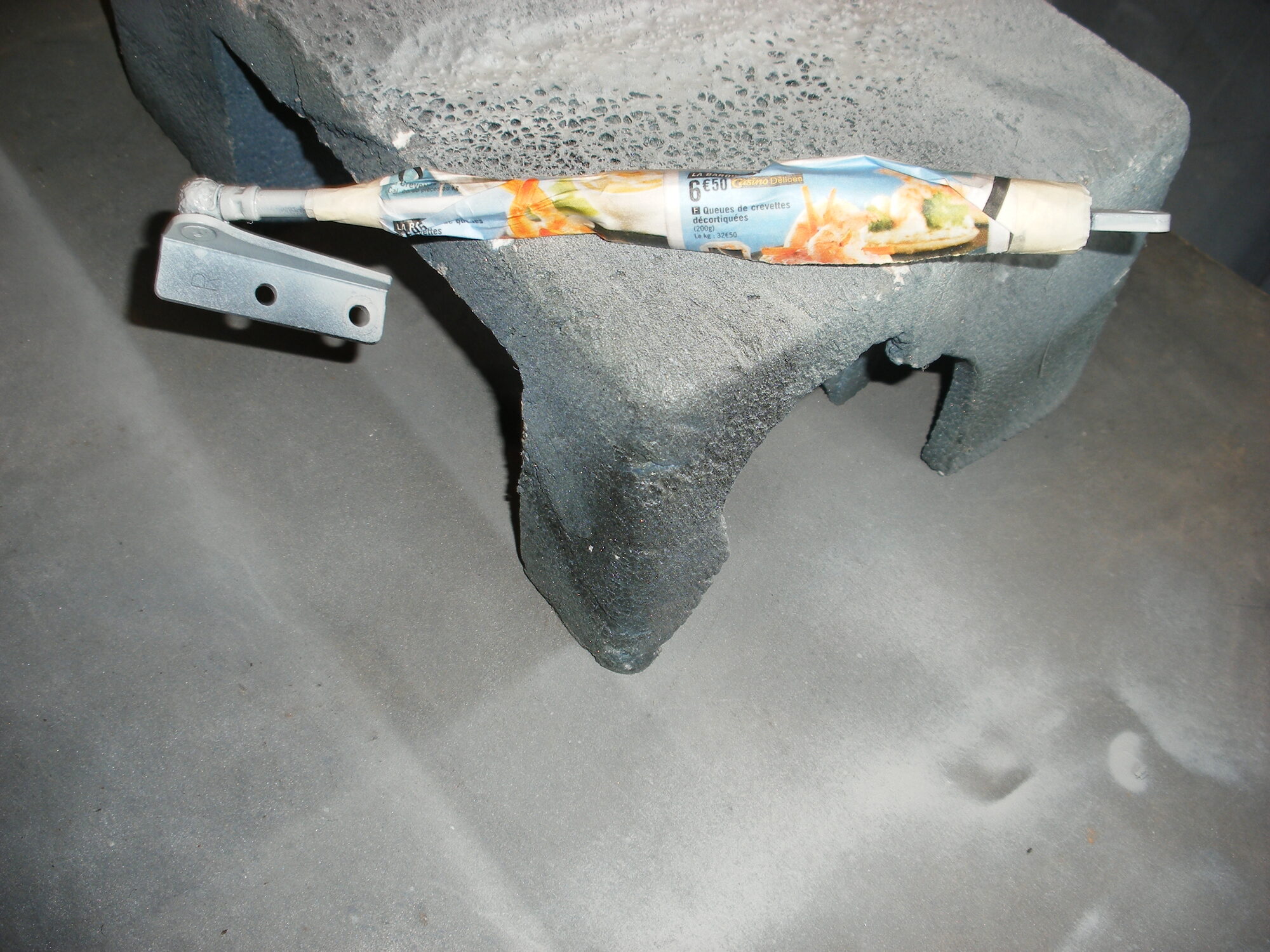

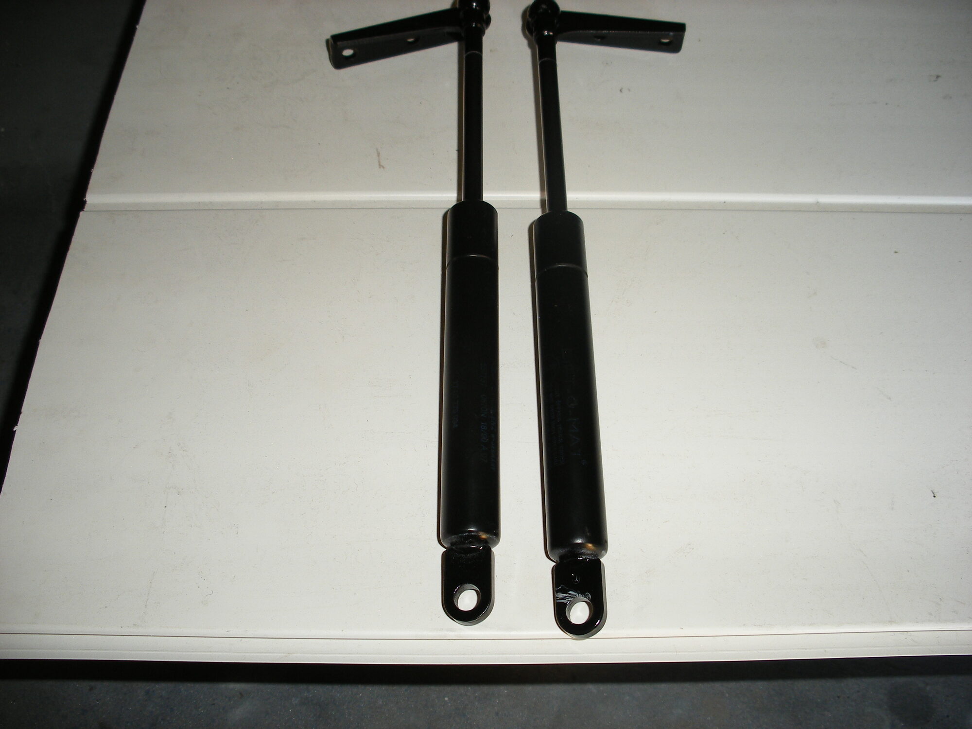

mes vérins de capot sont terminés:
je n'est pas apprêté le tout, puisque le corps est en bon état, quand à la tige elle ne ce peint pas ;)

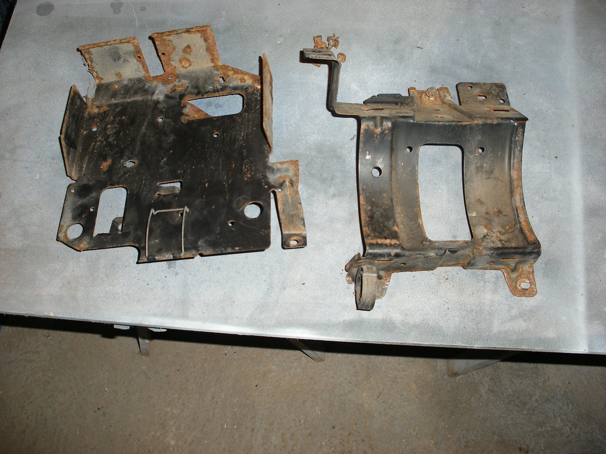

j'ai aussi fait deux supports:
- boite à air
- boîtier électronique

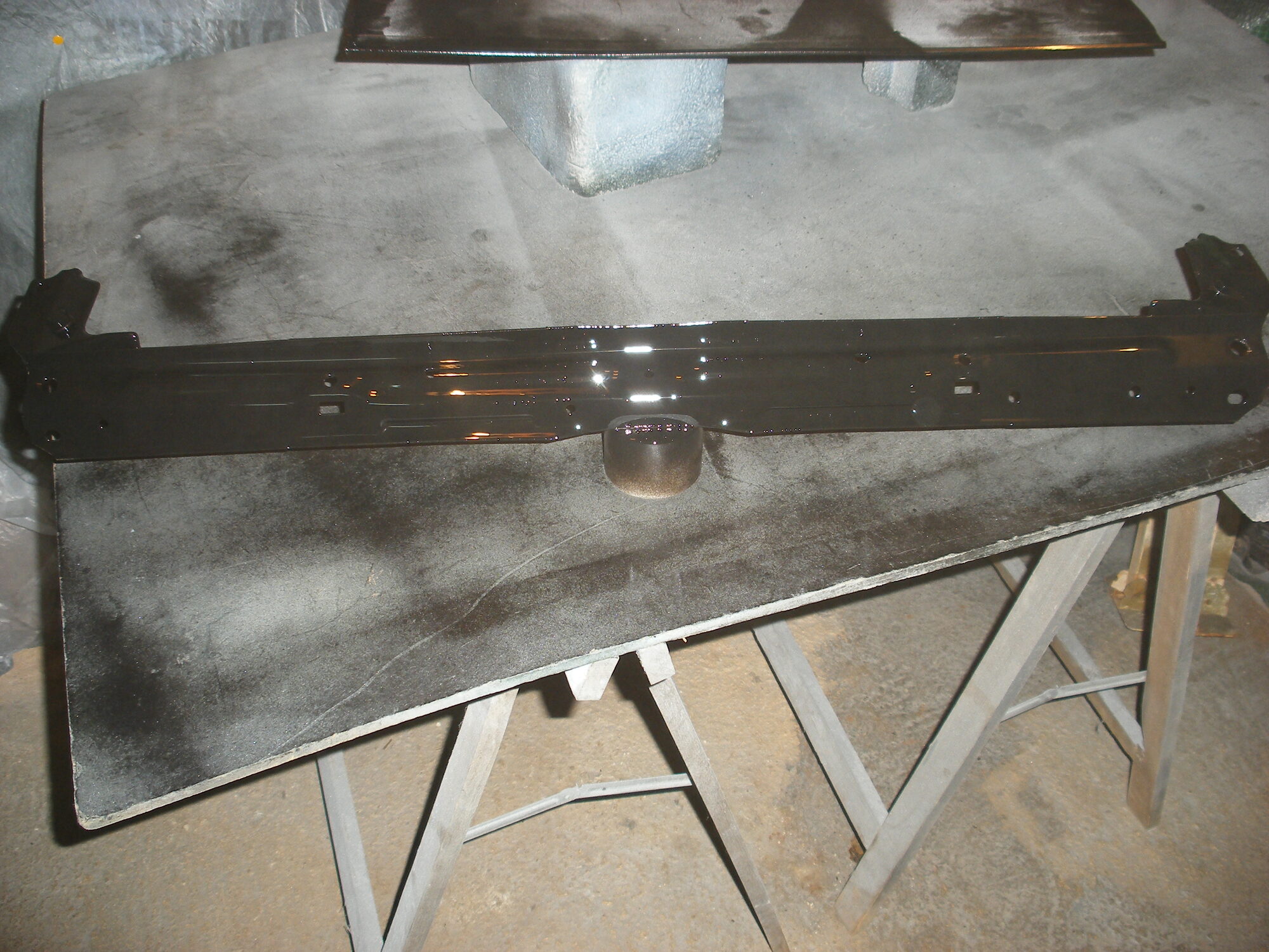

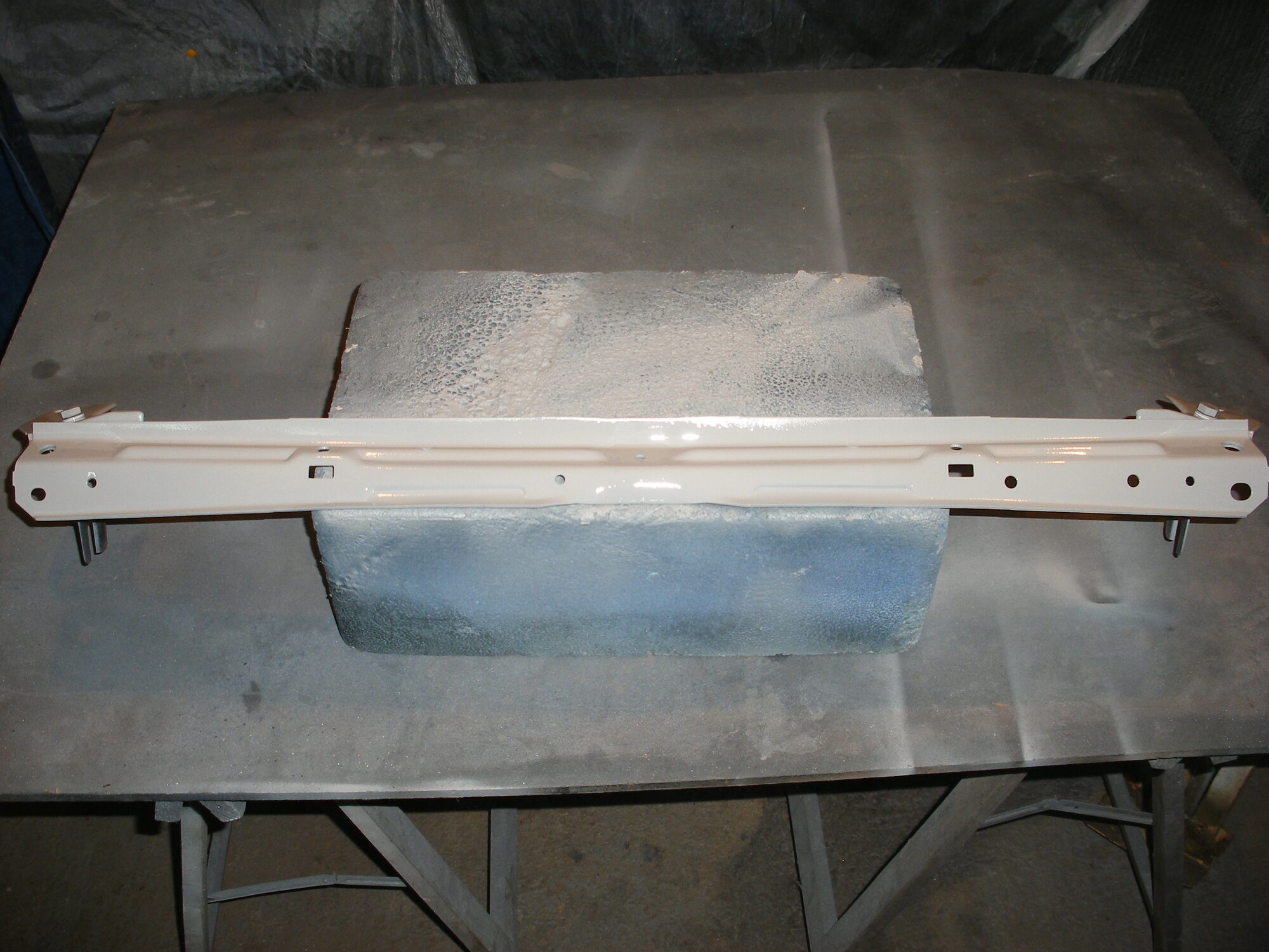

et aussi la traverse sur radiateur, en bon état général, juste besoin d'un petit coup de peinture!
avant:
pendant:
aprés:

Un jour il faudra que je me mette à la peinture car tout de suite cela change :hello2:
clio-williamsF7P
Messages : 807
Localisation : RODEZ
c'est clair et en plus c'est facile au pétard ;)
exemple pour le noir.
peinture spéciale fer glycéro noire brillante.
je dilue à 10 ou 20 pour cent avec du diluant synthétique
deux couche minimum, histoire de ne pas surcharger et éviter les coulures.
idem pour l'apprêt ;)

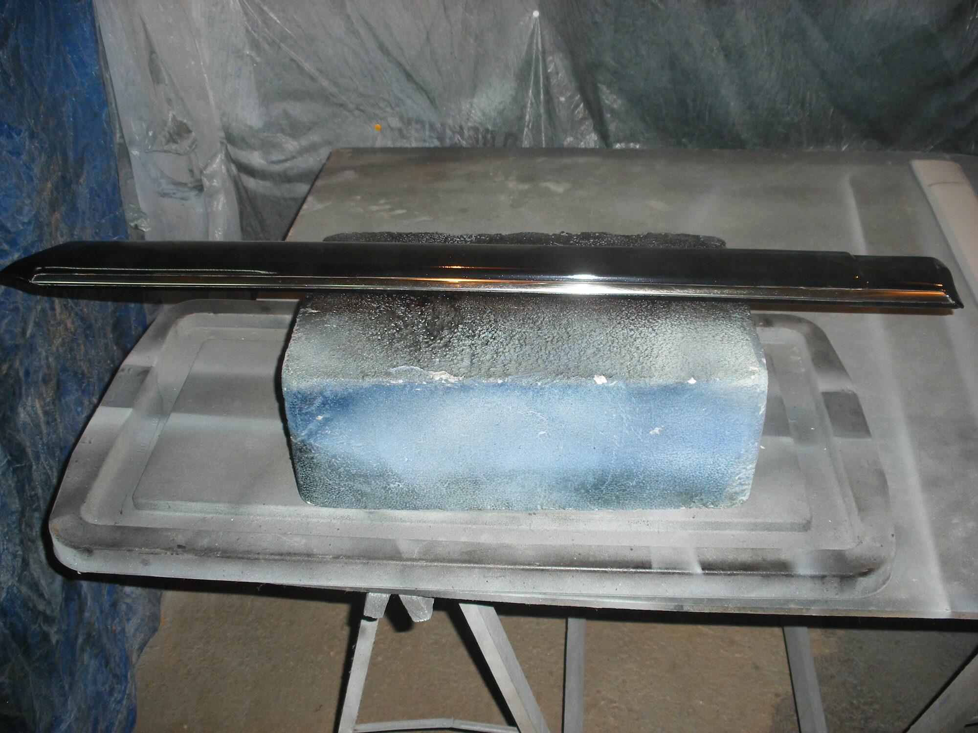

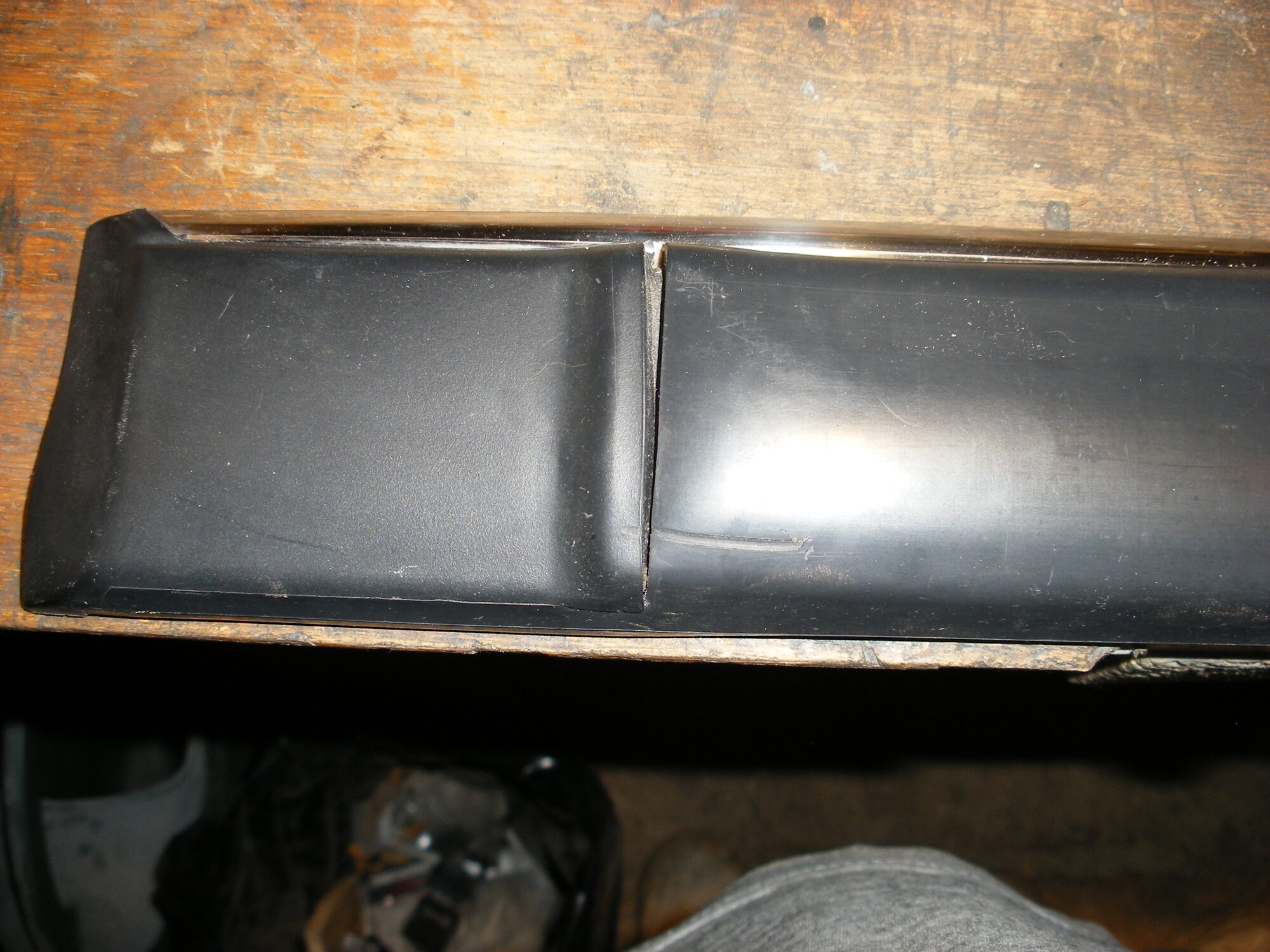

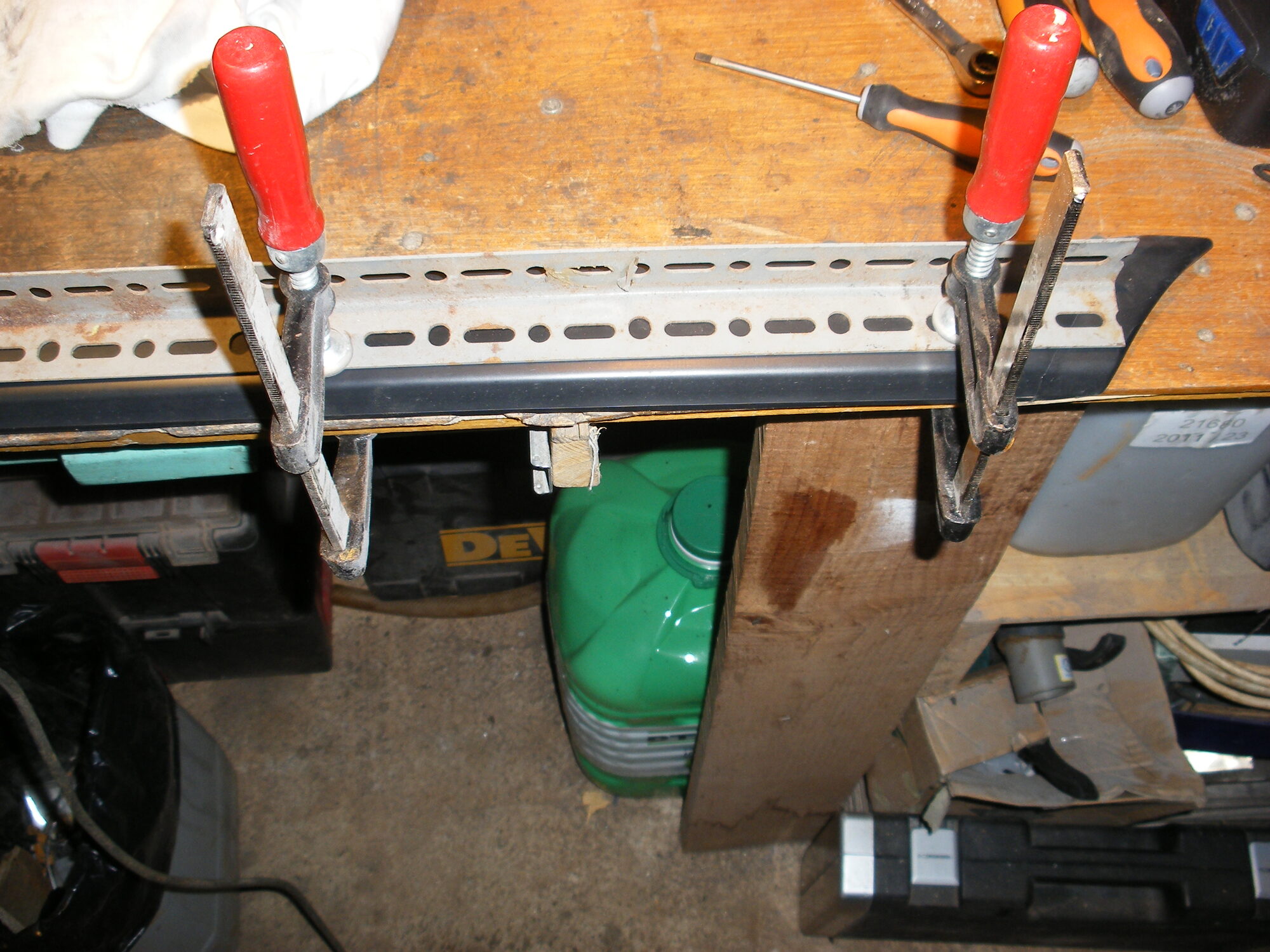

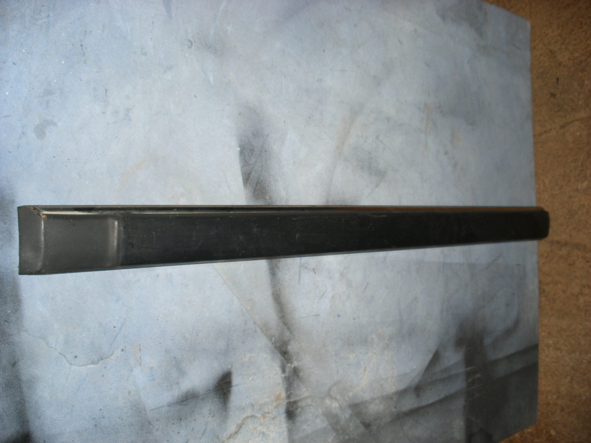

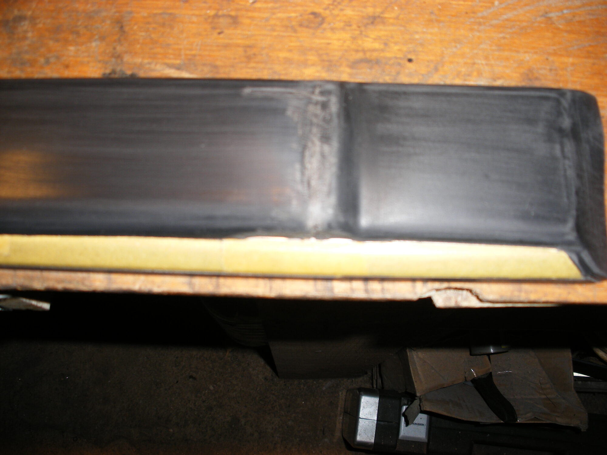

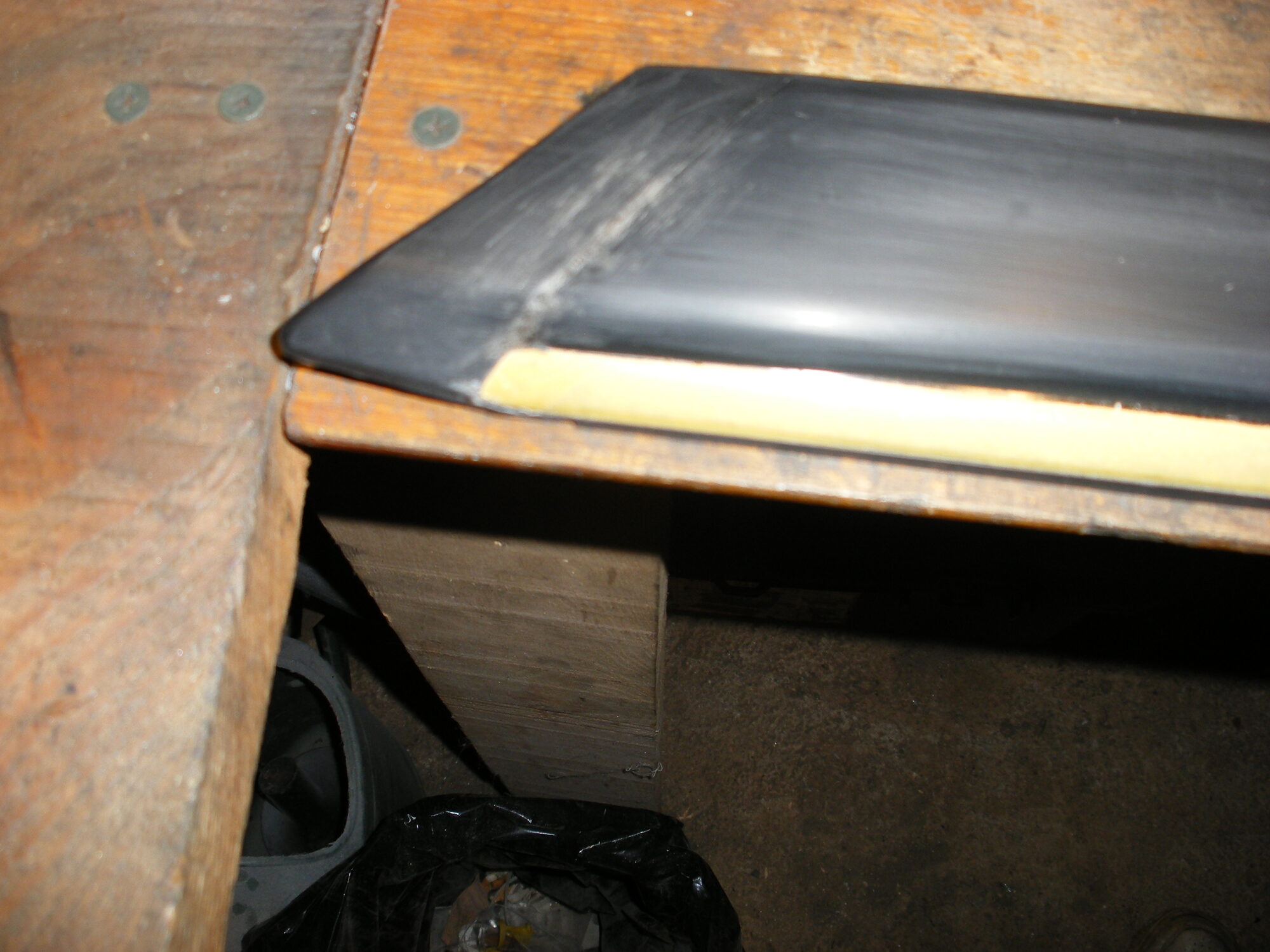

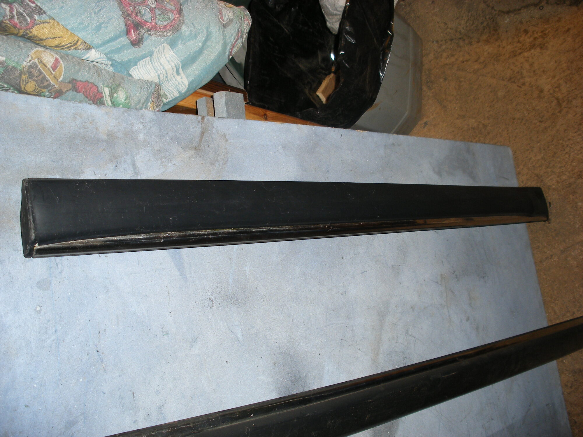

vu que j'avais commencé les baguettes des ailes, j'ai attaqué les autres!
il y a beaucoup de boulot dessus.
elles sont déformées, cassées, enfin les photos parlent d'elles mêmes :?
avant:
pendant:
la suite ce soir :mrgreen:

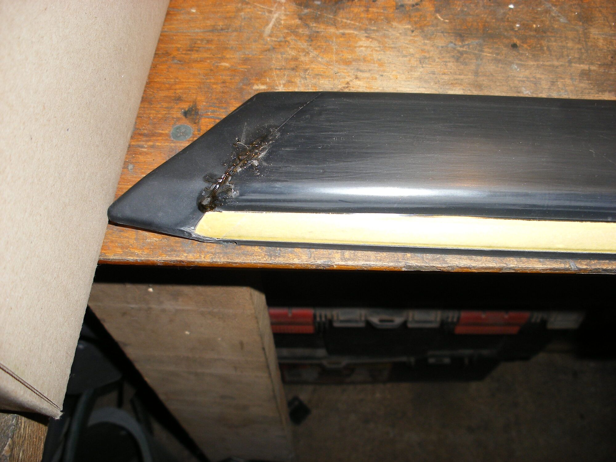

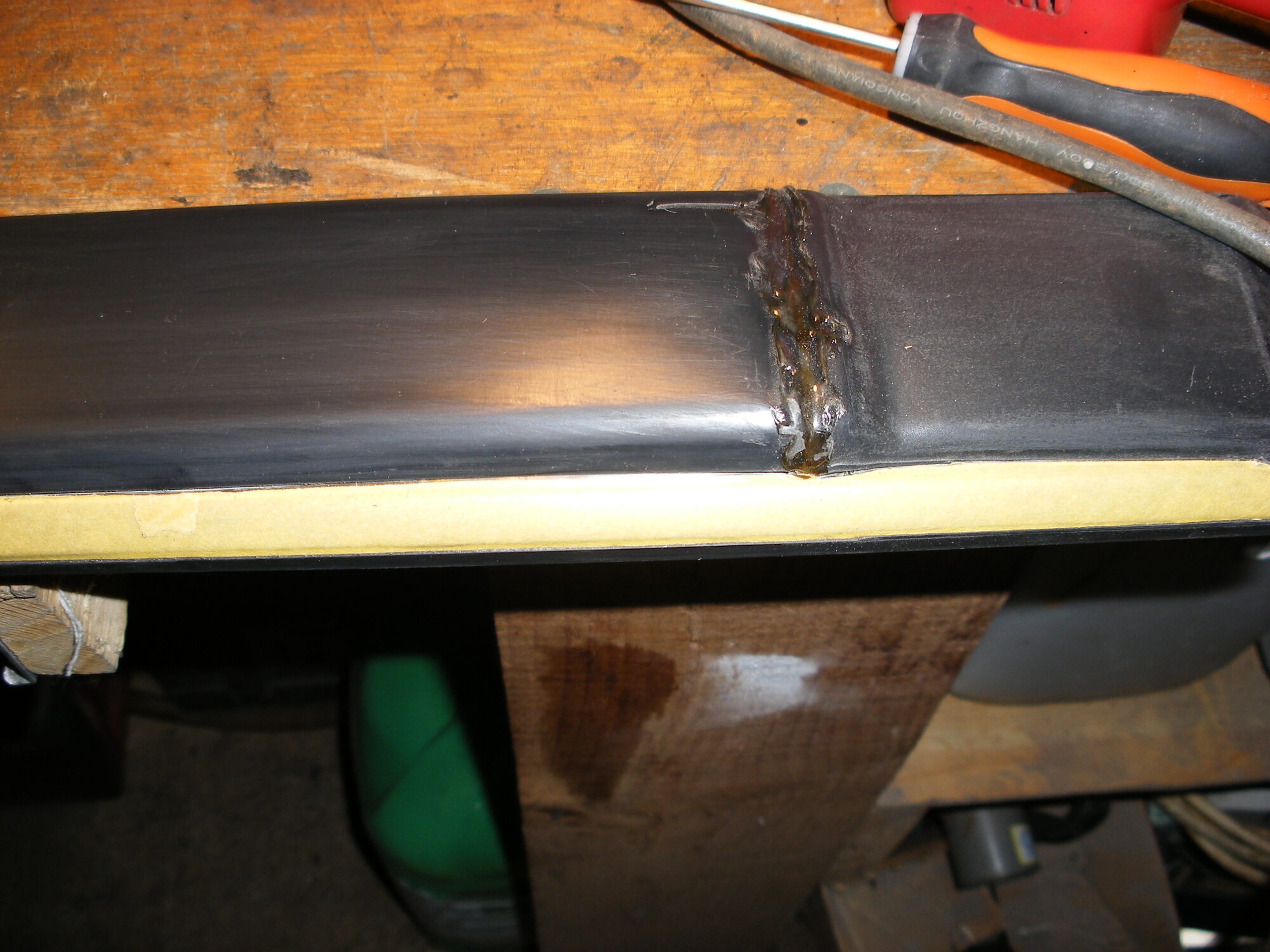

Comment tu les "ressoudes" les parties en plastique?
Tu fais un apport de matière :idea:
On dirait plutôt (sur les photos) que c'est juste en fondant les deux parties cassées :violent5:
clio-williamsF7P
Messages : 807
non, impossible de soudé ce genre de matière.
j'utilise de la colle à chaud. la même qui me sert pour coller le cuir, pare choc, etc.
c'est à base de résine, ça colle super bien et elle reste souple. donc idéal pour ce genre de réparation.
il faut la faite fondre doucement, elle devient liquide et donc elle se loge dans les fissures ou autre.
sinon la colle de pistolet à chaud doit faire l'affaire?
après pour le plastique, oui je le soude.
je fait des points histoire de tenir en place le truc à souder et je repasse en faisant un apport (de la même matière plastique).
je doit faite le plastique de l'admission d'air, je ferais des photos bien sur :mrgreen:

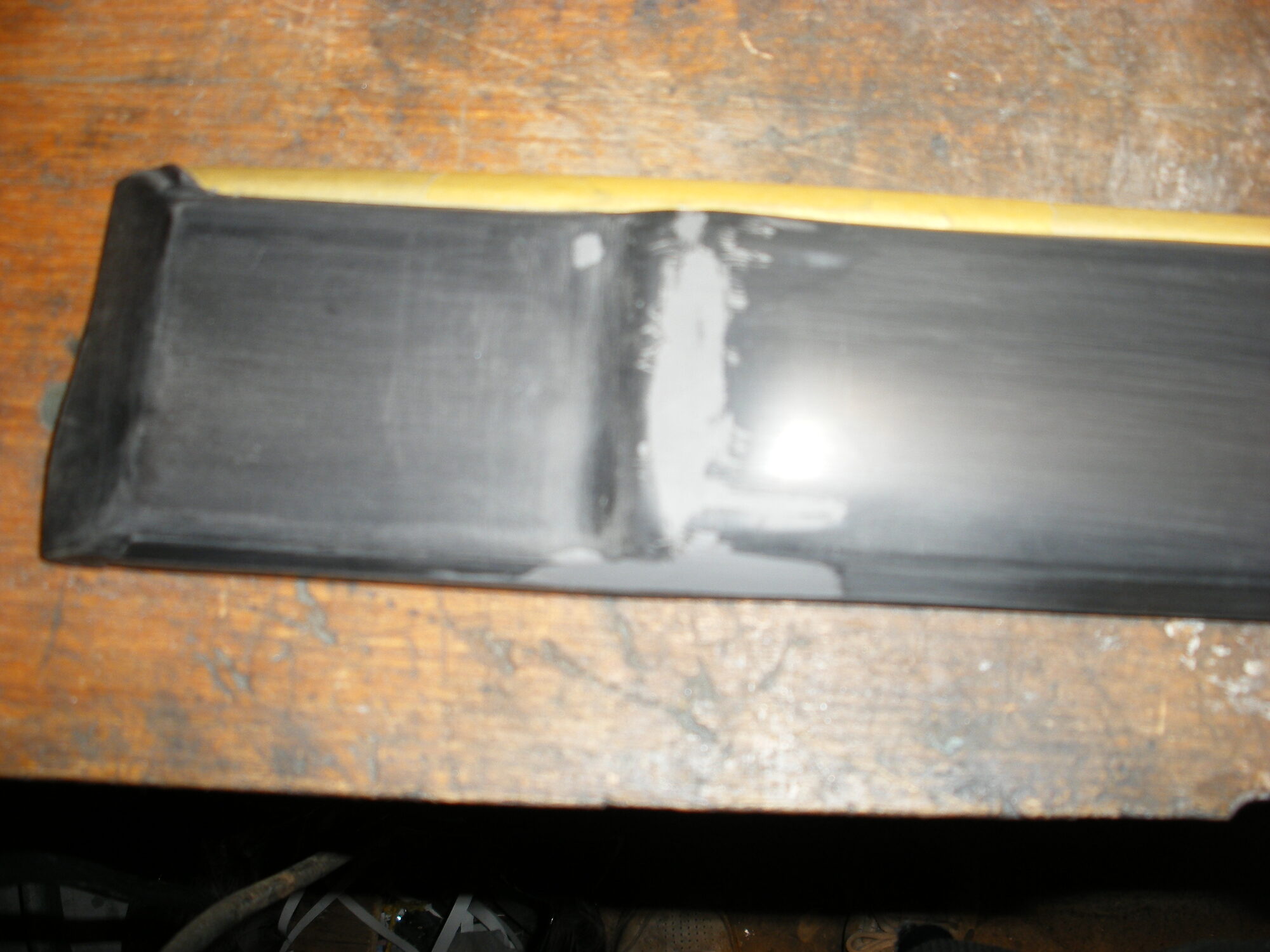

suite,
j'enlève l'excédant de la colle avec le cutter, puis ponçage:
mastic:

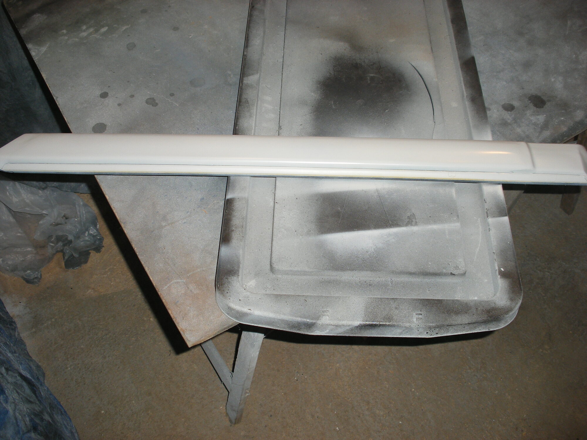

une couche d'apprêt:
la peinture:

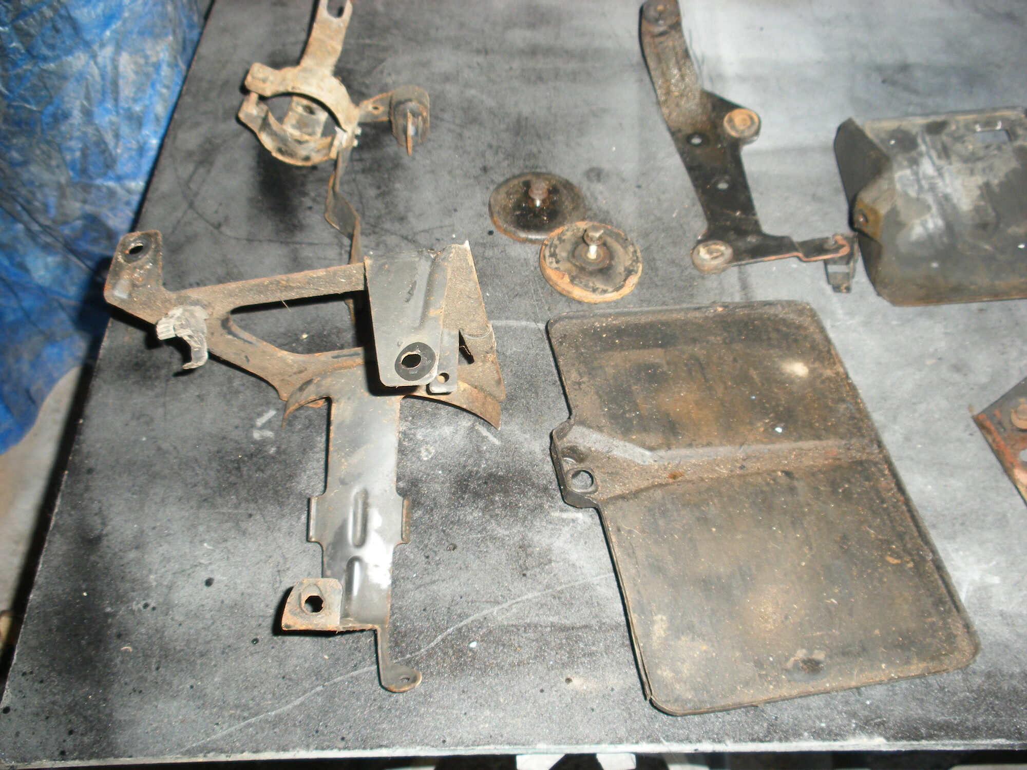

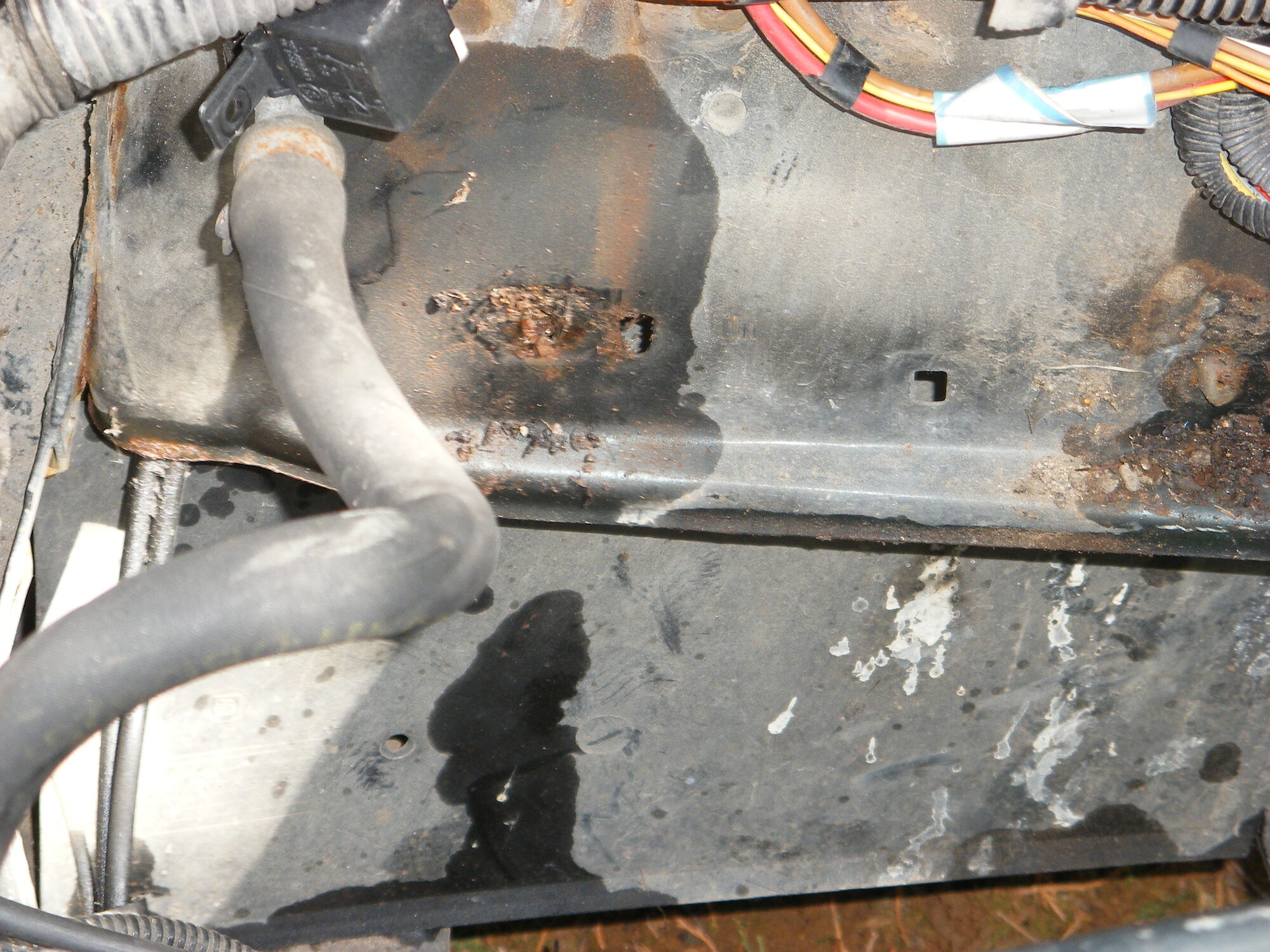

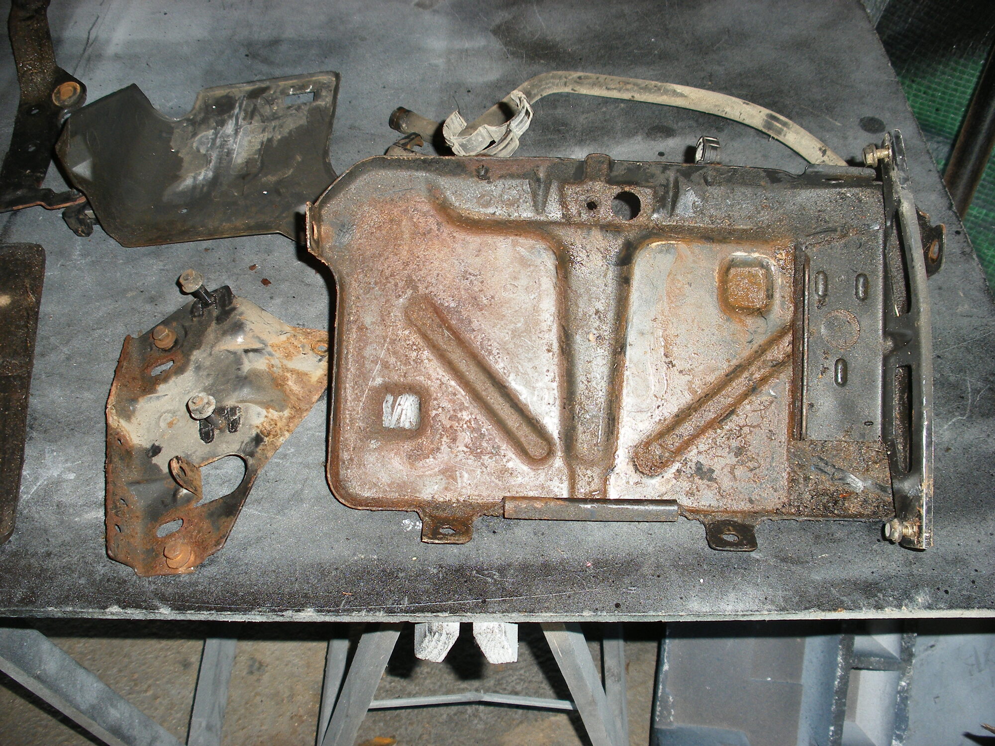

j'ai commencé à faire de la place dans le compartiment moteur :mrgreen: :
ca va c'est pas trop pourri ;)

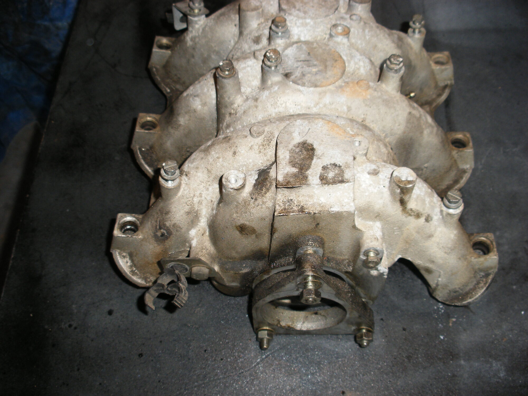

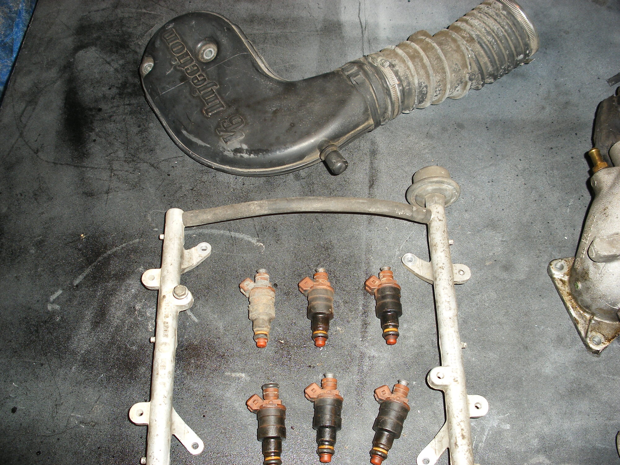

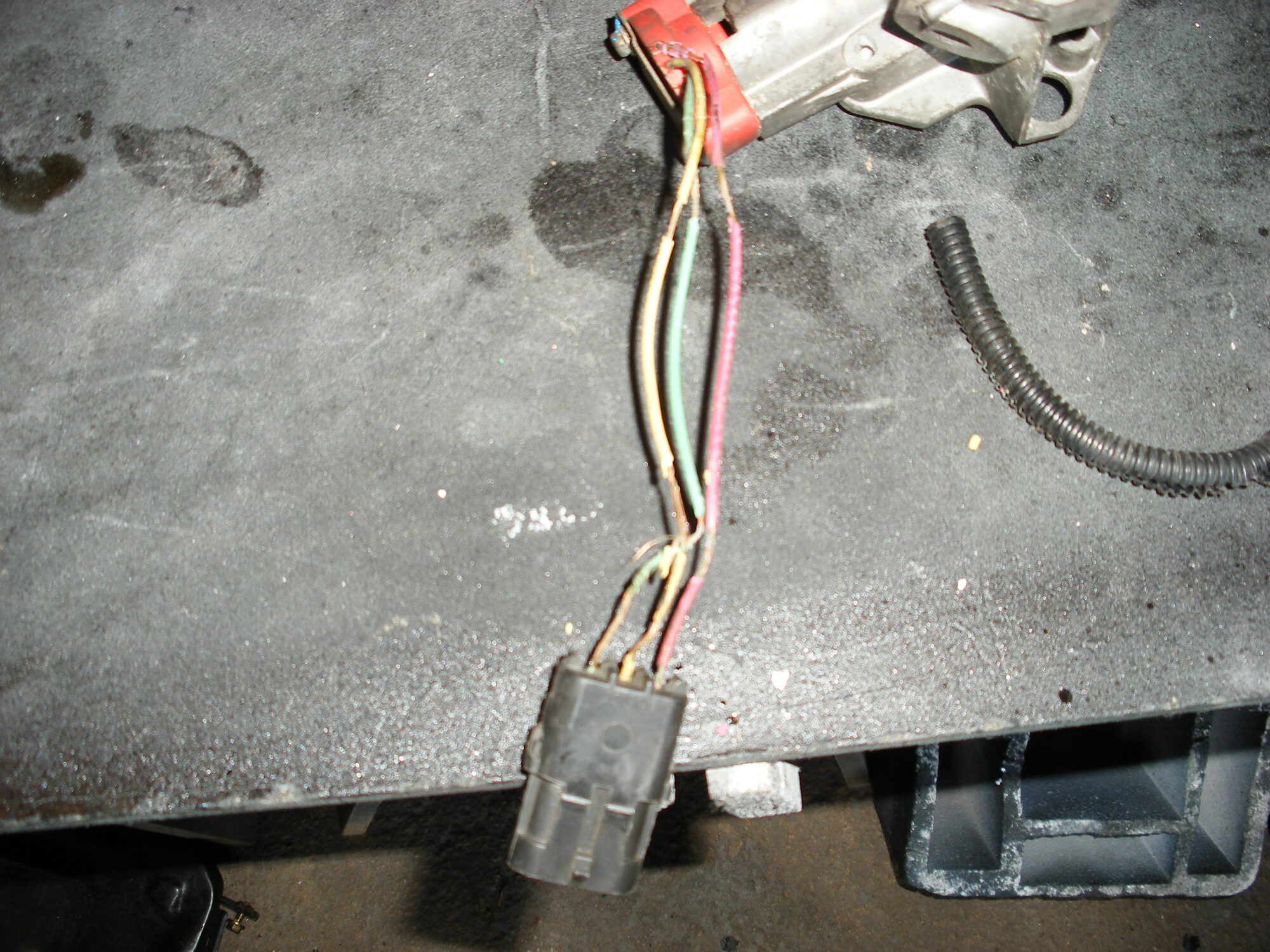

et je continu à démonté:
ca, poubelle direct :mrgreen:
un peu de soudure en vue :?

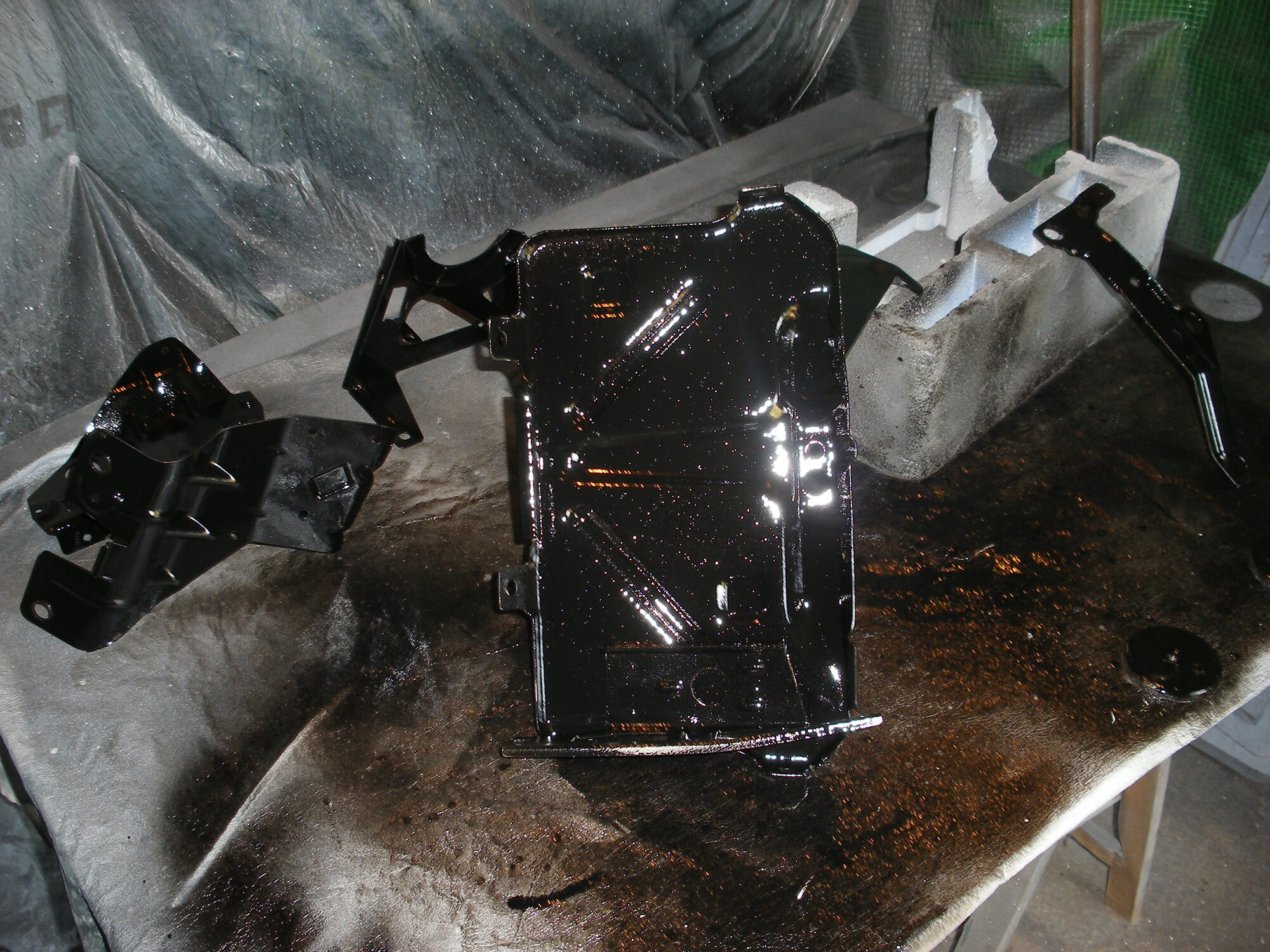

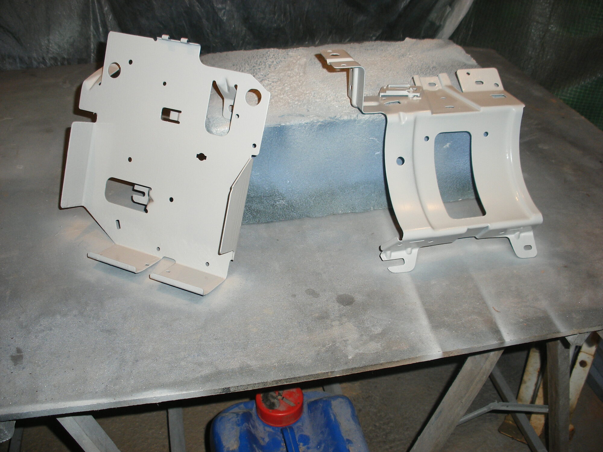

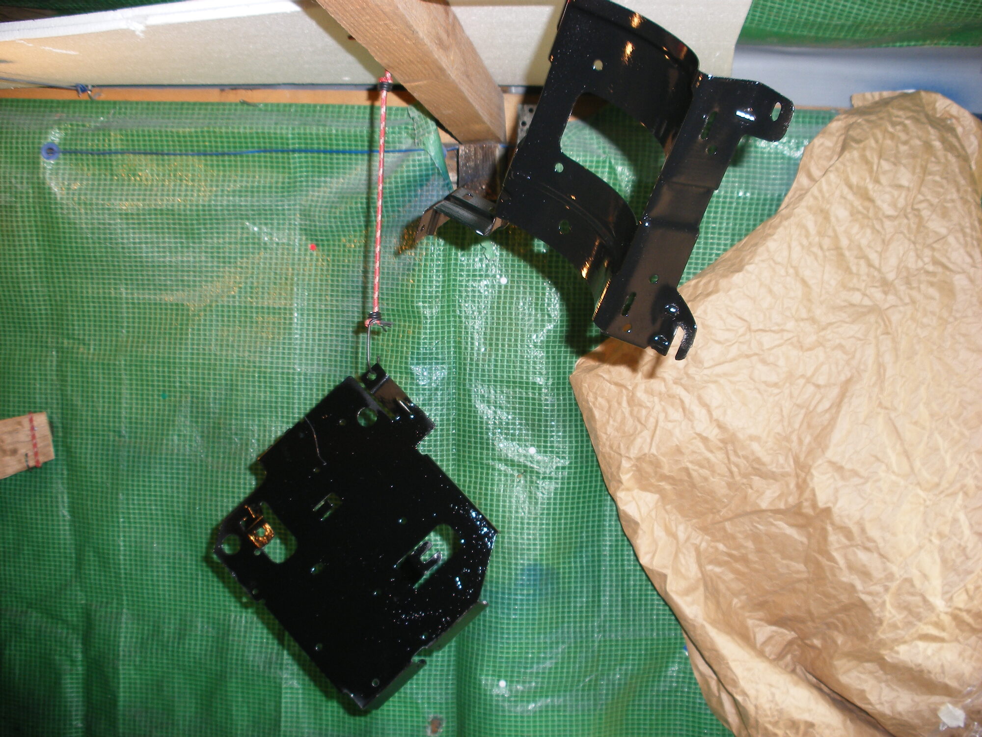

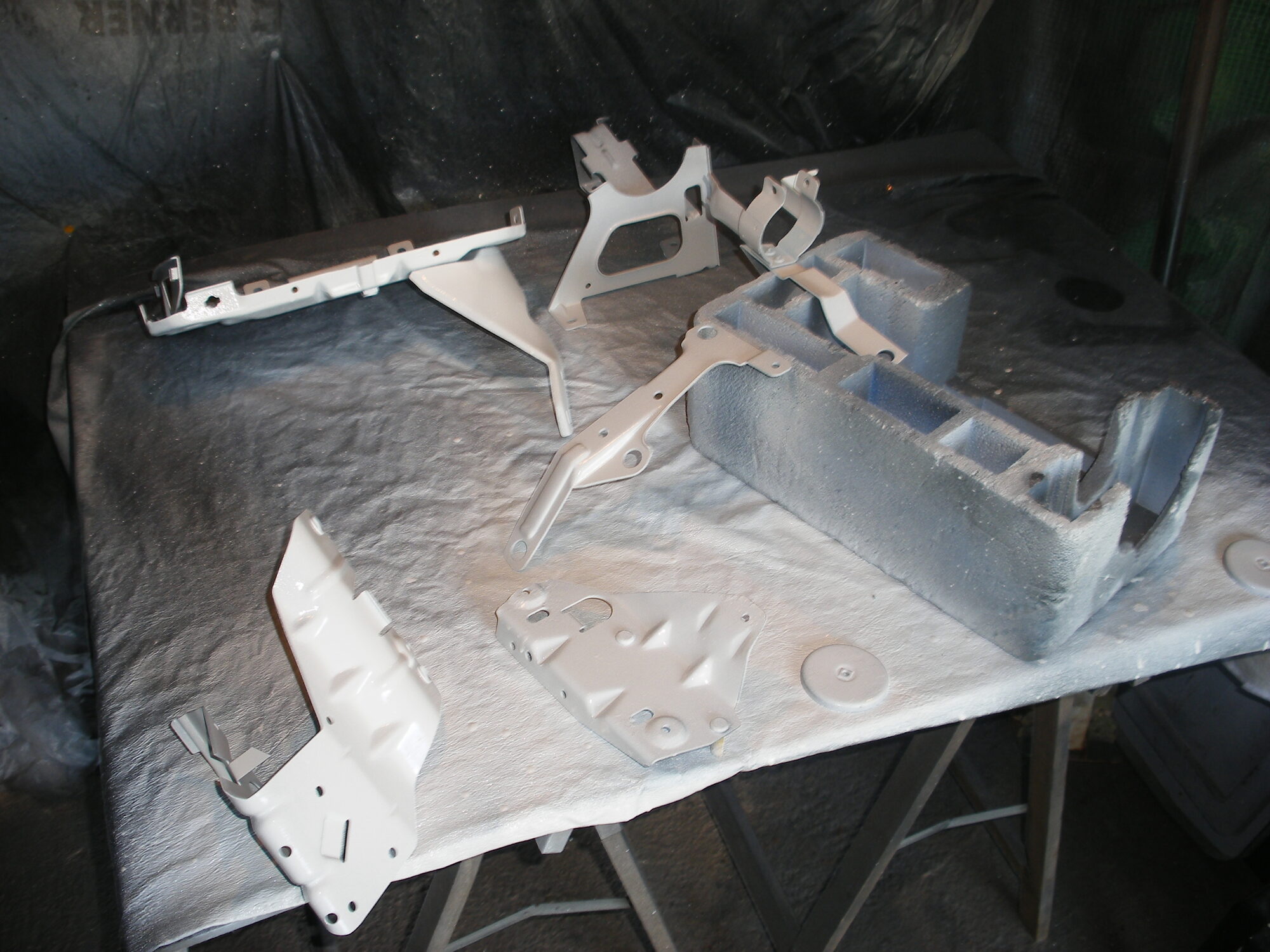

nettoyage puis sablage, afin de préparer les supports:
un coup de framéto, là ou il y en a besoin, puis apprêt:
mise en peinture:
ca c'est fait :mrgreen:
