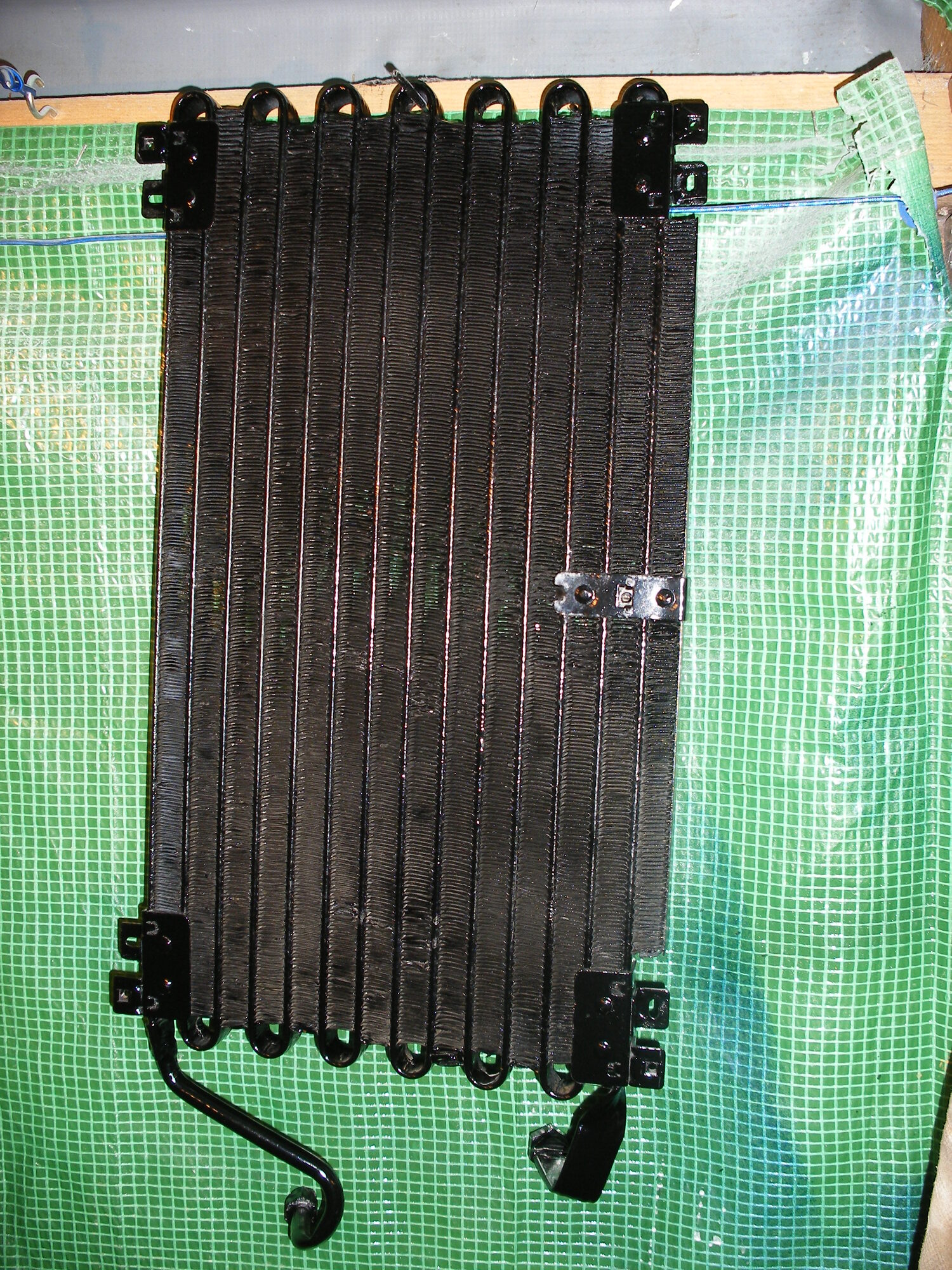

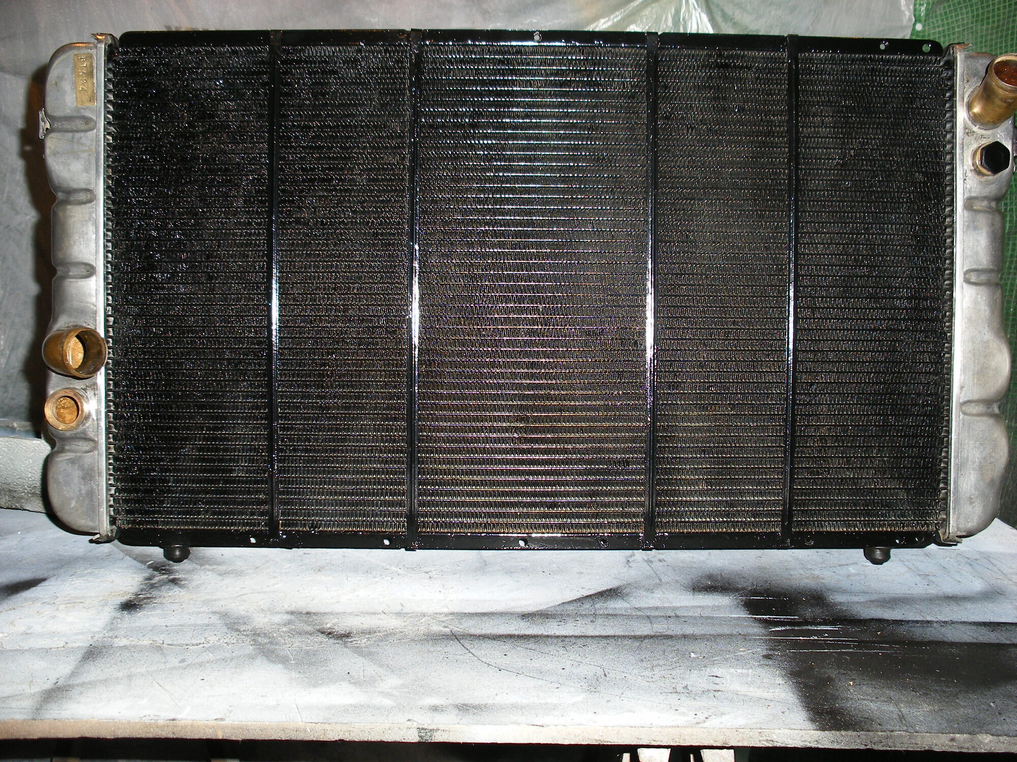

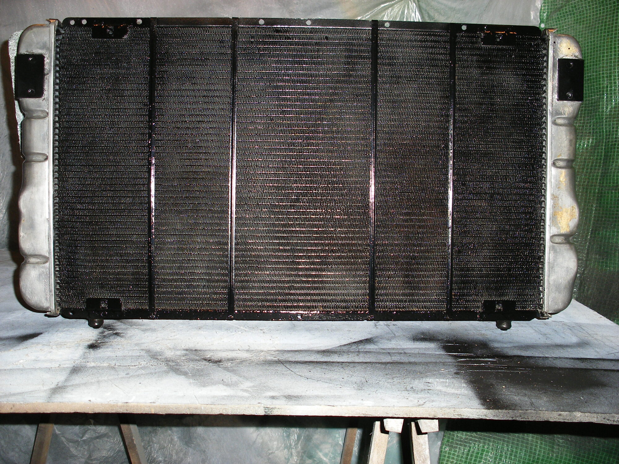

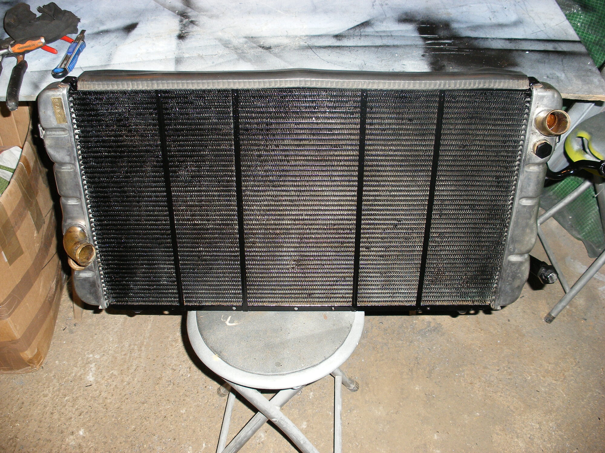

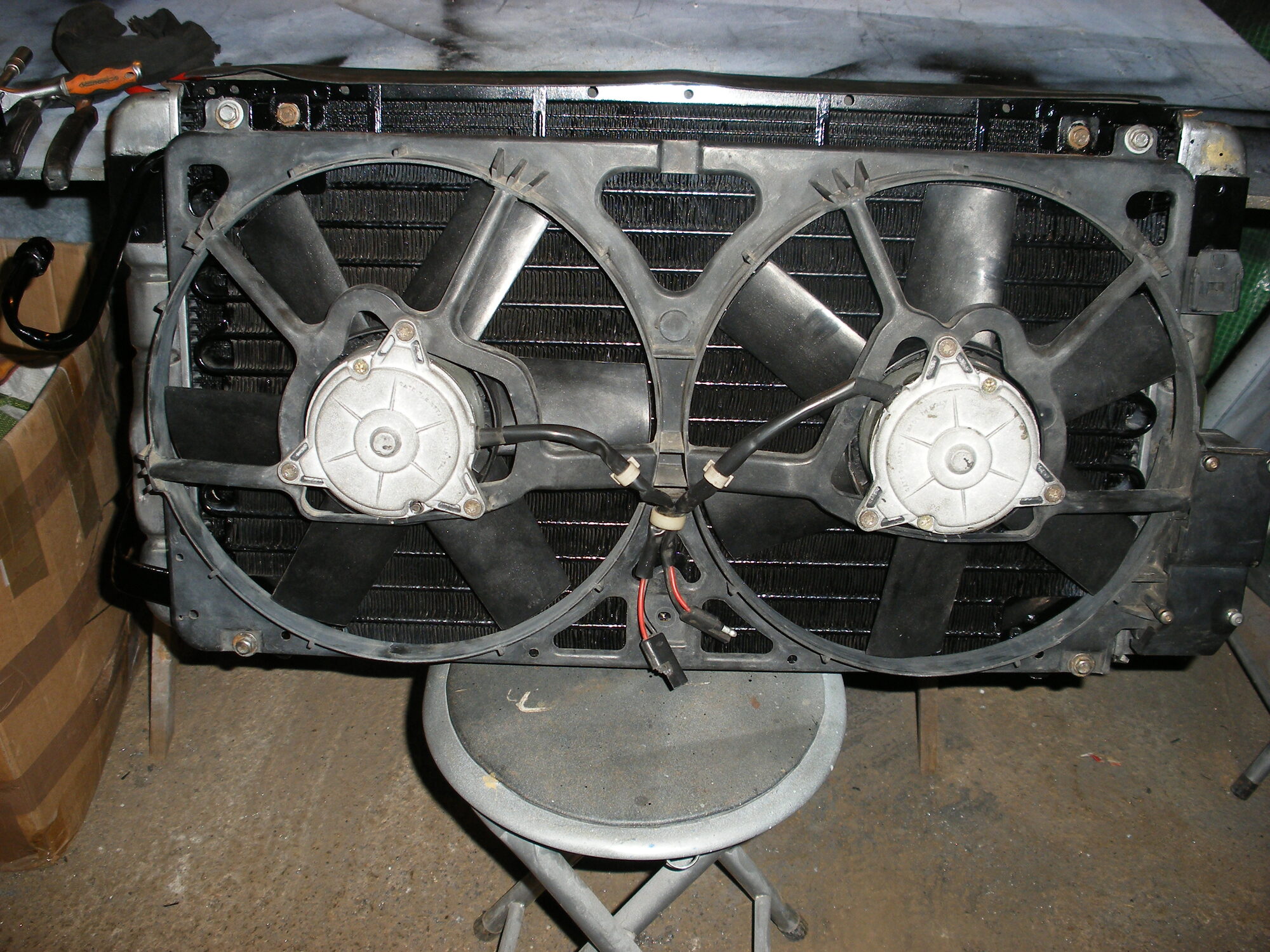

mon radiateur est terminé et tout les éléments sont assemblés:

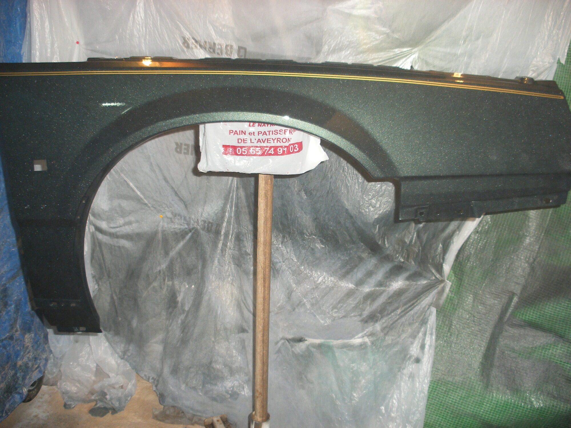

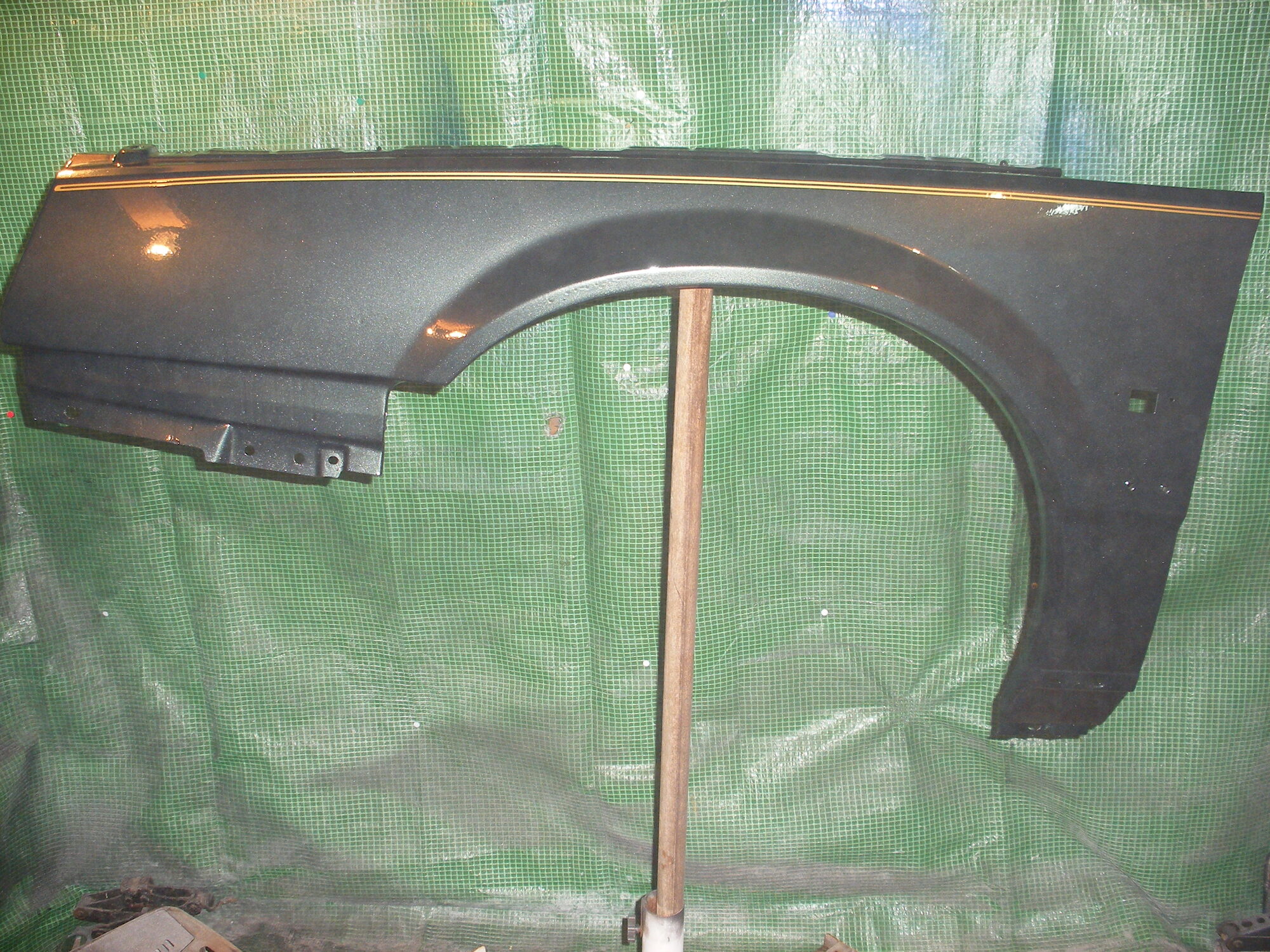

j'ai aussi terminé une aile.
j'ai donc apposé, le liseré sur ma première couche de vernis, puis poncé légèrement le tout (liseré compris).
et j'ai fini, avec la deuxième couche de vernis:
sur la photo, il y à encore un peu de brouillard, du à l'application du vernis

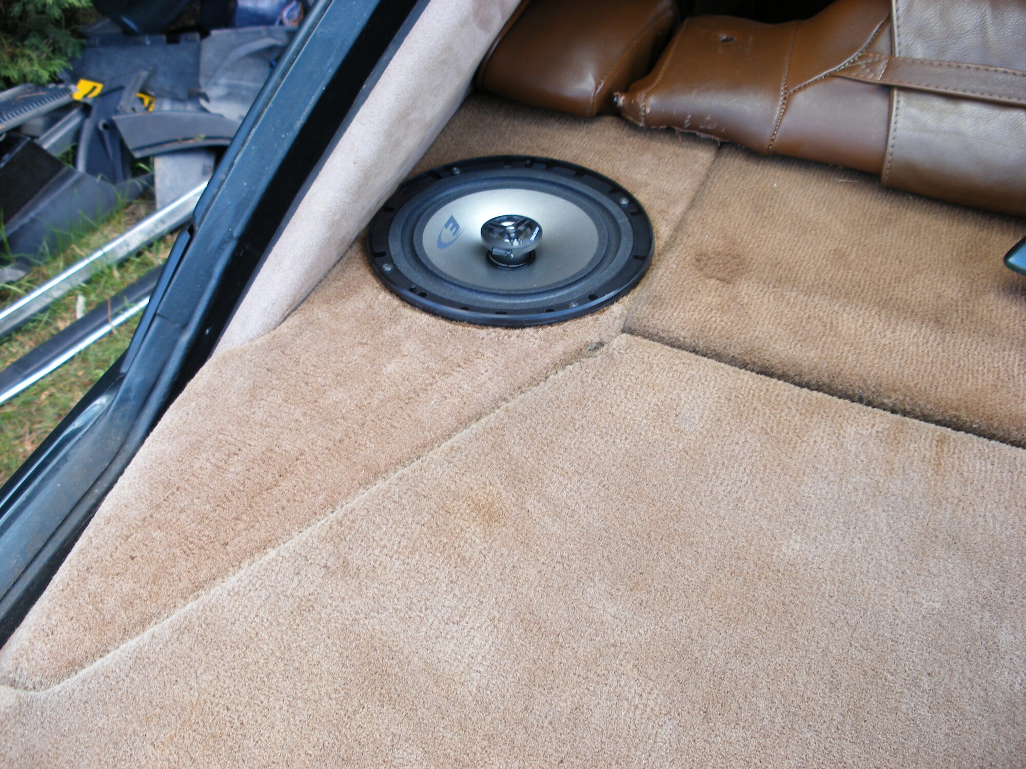

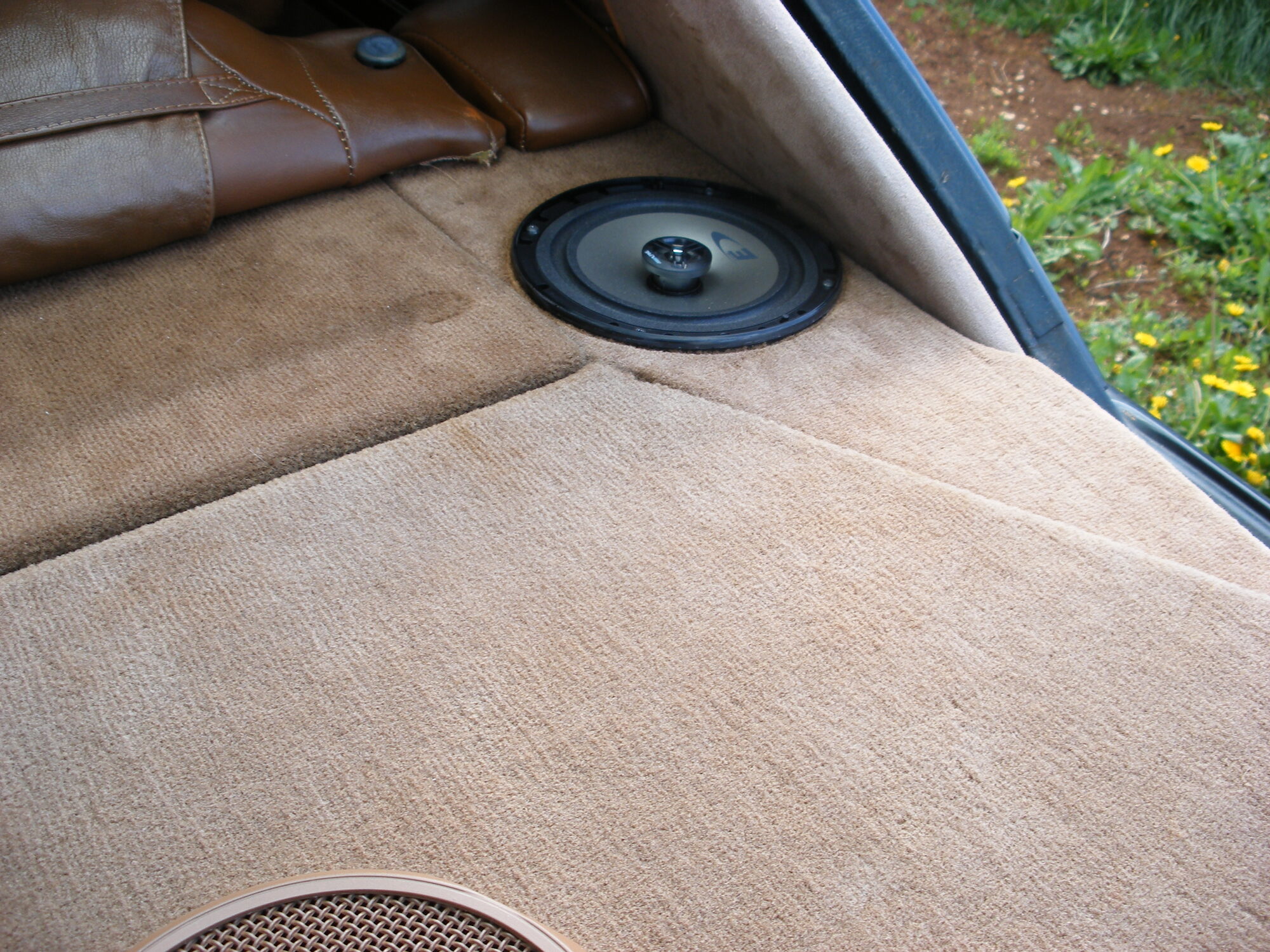

bien sur, je n'est pas tardé à les montés:
maintenant, le son est parfait à l'avant comme à l'arrière

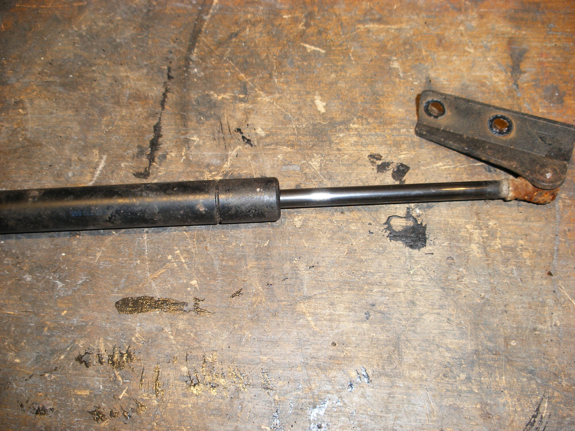

j'ai aussi démonté les vérins de capot.
en effet, lorsque je l'ouvrais, il avait tendance à redescendre de 1 cm, ce qui faisait redescendre le capot! il tenait en position ouverte, mais pas très bien.
c'est sur qu'après démontage, je comprends mieux
la boule se trouvant à l'extrémitée et servant d'articulation, est toute rouillée et ne bouge plus

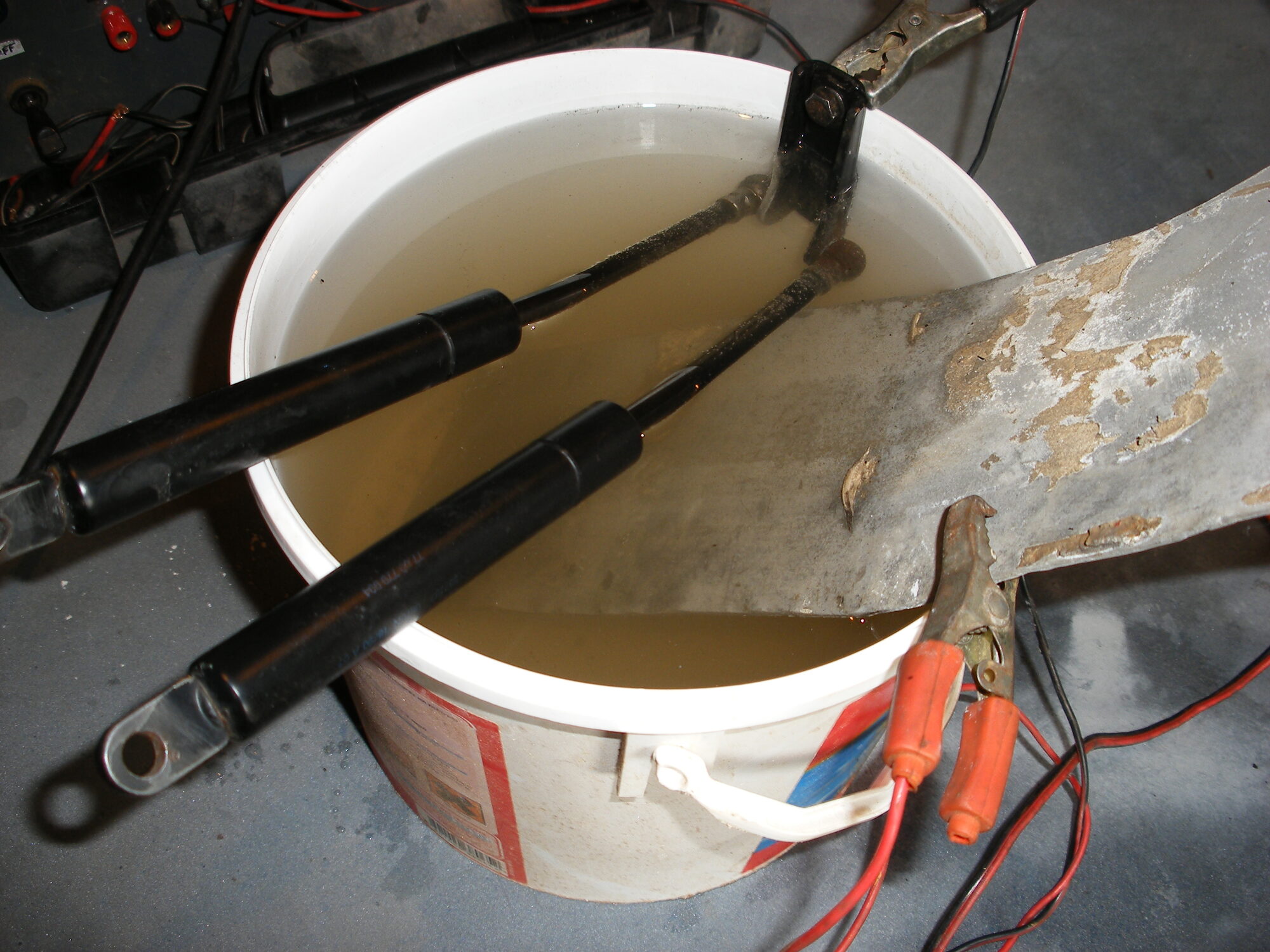

puis un petit bain d'électrolyse:

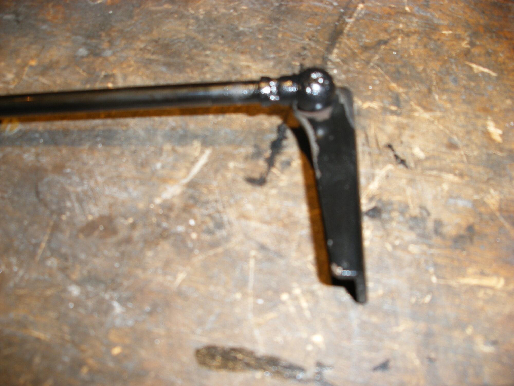

un coup de brosse:
la je viens de passer l'antirouille. donc demain, une couche d'apprêt et peinture.
