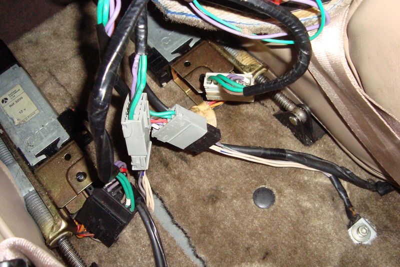

cette aprem, coté électrique......

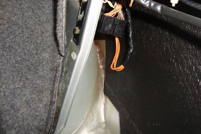

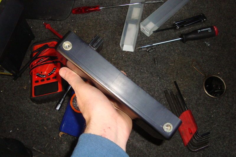

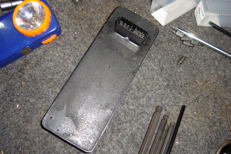

j'ai été déloger le boitier noire
il est tenu par deux vis sous la moquette du coffre
maintenant, comment puis-je le tester savoir si ce dernier est bon? :eusa_think: :eusa_think:

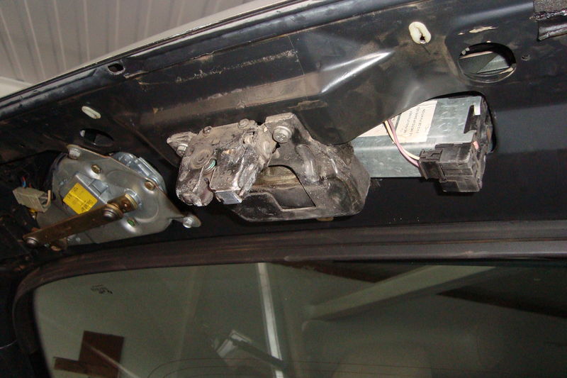

puis je me suis penché du coté de la serure électrique du coffre qui ne fonctionnait pas. changement par une autre après avoir testé l'alimentation. résultat ça fonctionne :D
je vais voir a réparé l'ancienne.
pour finir demontage de l'accoudoir centrale pour voir si j'avais un boitier de fusible ou quelques choses qui puisse m'expliquer le non fonctionnement du pack éxe et des néons.
et la question du jour :mrgreen:

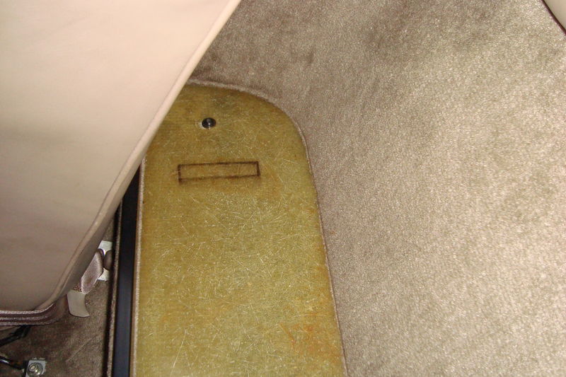

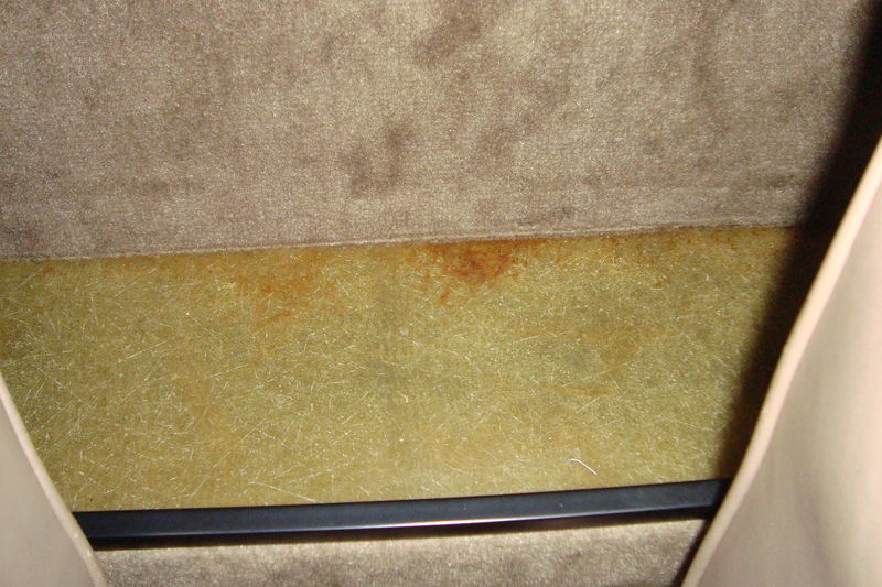

y a t'il quelques choses sous cette plaque en fibre (boitier fusible, relais,....) situé derrière les fauteuils arrières
voilou....le mystère reste encore entier :devil:
Tronic a écrit :Non y a rien sous la plaque et pour ta panne de sièges et lumière, regarde si tu as 12 V sur le fil rouge qui sert d'alim
Quand tu as démonté la serrure du coffre, y avait t-il le petit machin en plastique noir avec le tuyau et son ressort pour boucher le trou qu'on voit ?
ok c'est noté. je n'ai pas demonté la serrure, juste le mécanisme de verrouillage.
je viens de tester l'autre sur un générateur et il marche. je remonterais dans la semaine voir si monté il fonctionne.
Tronic a écrit :Peut être le switch qui est intégré dedans qui fout la m*rde.
Pour le tuyau et le cache trou, ça évite que l'eau ne rentre dans le coffre si la voiture penche vers l'avant.
ok
oui sur la gts je l'ai ce machin là :mrgreen: . j'y regarderais a l'occasion :wink:
