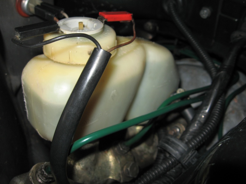

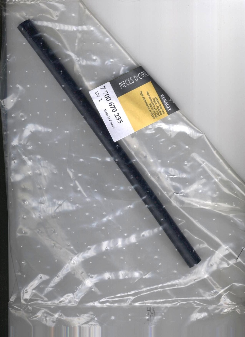

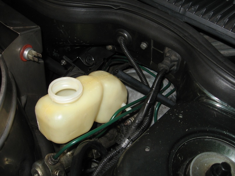

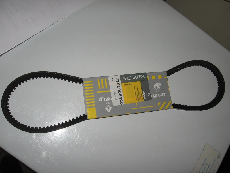

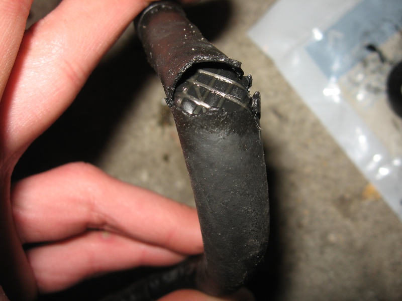

Aujourd'hui j'ai pu poursuivre deux trois bricoles :
  • pose courroie de compresseur de clim :
  • remplacement de la durite entre le bocal de liquide de frein et le récepteur d'embrayage.

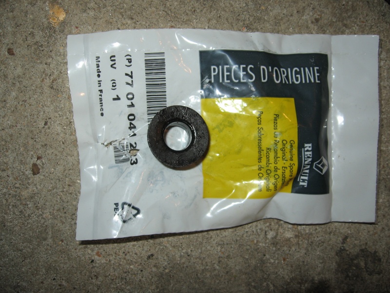

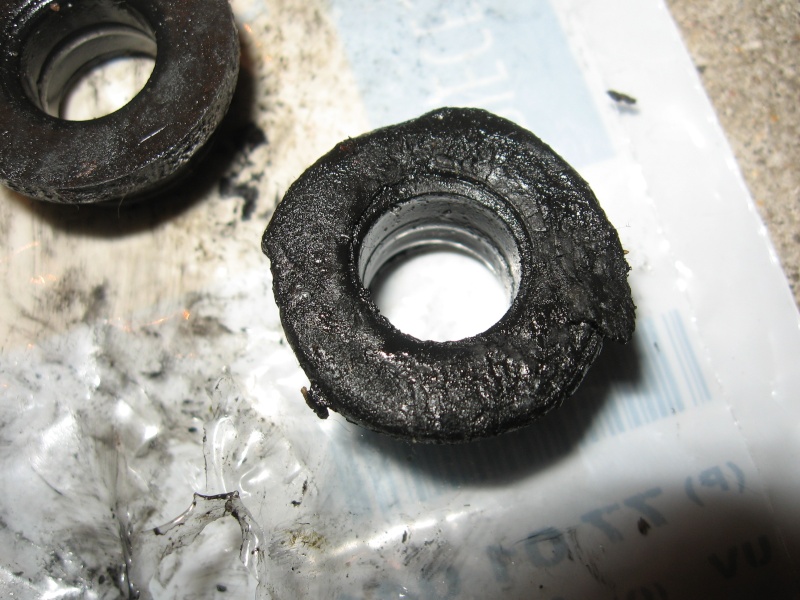

  • du coup aussi remplacement des deux manchons sur le maître cylindre.
    Et voilà :

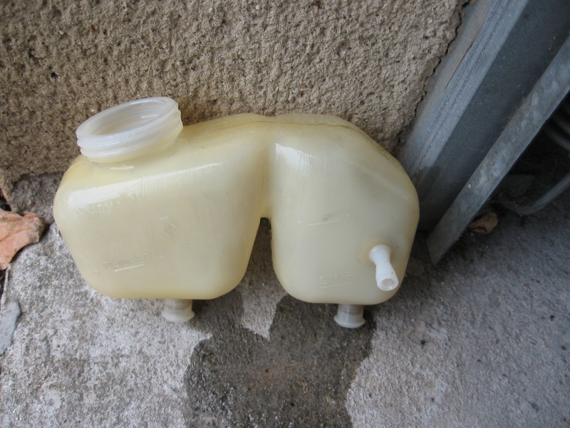

  • nettoyage du bocal, il y en avait grand besoin! Un épais dépôt noir au fond :
Aussi un parallélisme chez Autobacks.
