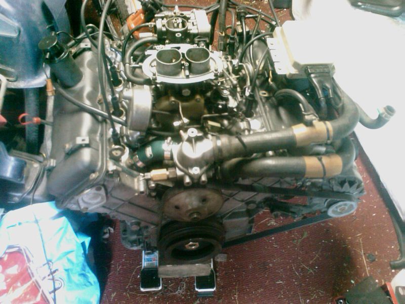

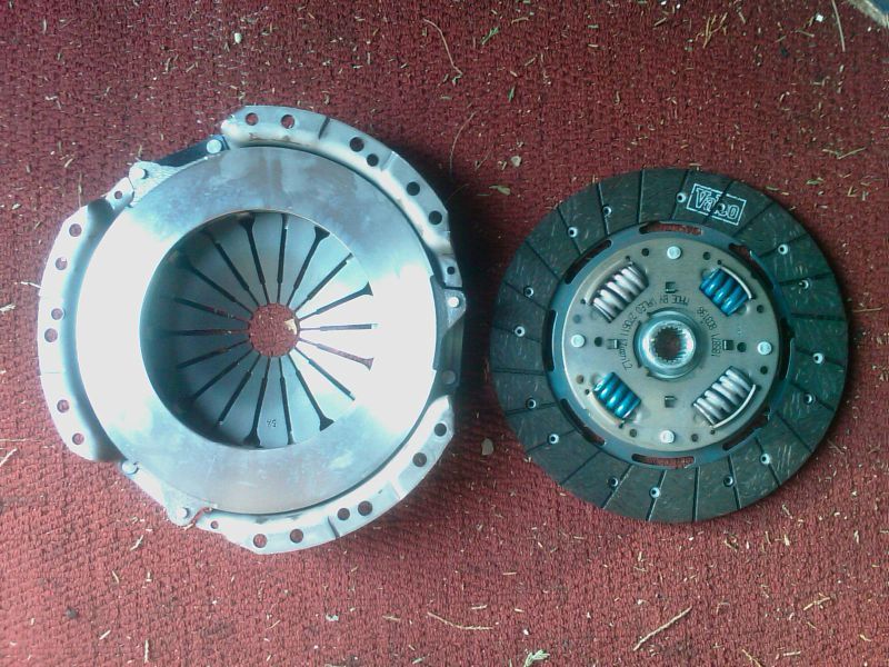

Hier soir suite du remontage:
ayant retrouvé mes boulons de volant moteur j'ai fini ce coté là avec le remontage d'un embrayage neuf.
Ensuite remise en place de l'alternateur, de la poulie et de la courroie (neuve) pour l'alternateur et la pompe à eau.
Remise en place du pare chaleur au dessus du démarreur et d'une partie du faisceau coté alternateur démarreur.
Par contre il me manque des fils pour un capteur sur la pompe à eau :?: J'espère que cette partie est toujours sur la voiture car sinon je ne vois pas :oops:
Je saurais cela ce week-end une fois le moteur de retour près de la caisse :hello2:

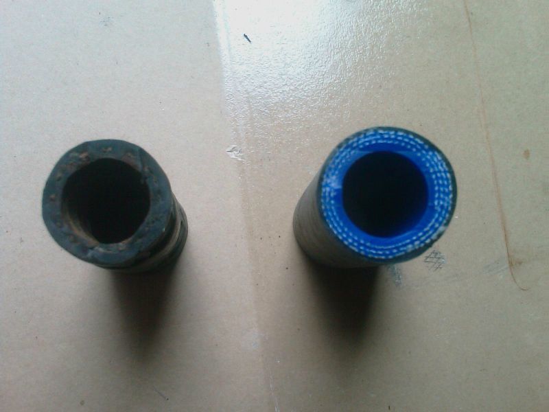

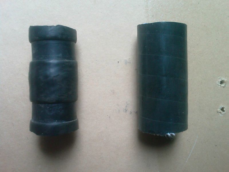

A l'arrière remplacement de quelques durites par du silicone:
A gauche l'ancienne bien marquée par un serrage de 27 ans

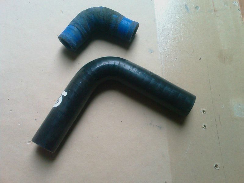

L'installation est différente d'une 25 ou d'un espace à cause des carbus, il y a aussi une petite durites coudée qui est déjà renforcée d'origine (couleur bleue). J'en ai retaillée une de chez GT2i et hop encore une pièce neuve dans ce moteur:

Mais pourquoi changé du bleu par du noir ? :mrgreen: :mrgreen: :mrgreen: :mrgreen:

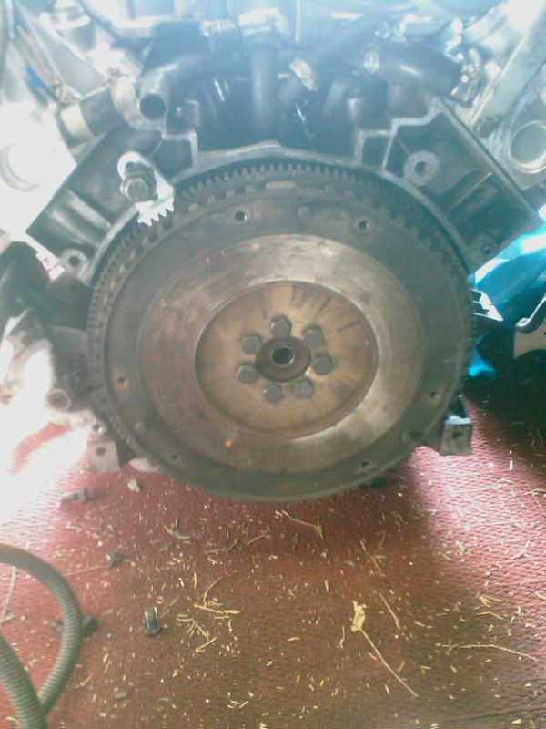

les 7 boulons tout neuf du volant moteur retrouvé dans mon "open space" :roll:
Après cela on peut passer à l'embrayage tout neuf lui aussi:
Pose sans problème grâce à un centreur maison (un ancien arbre primaire d'UN1 coupé)

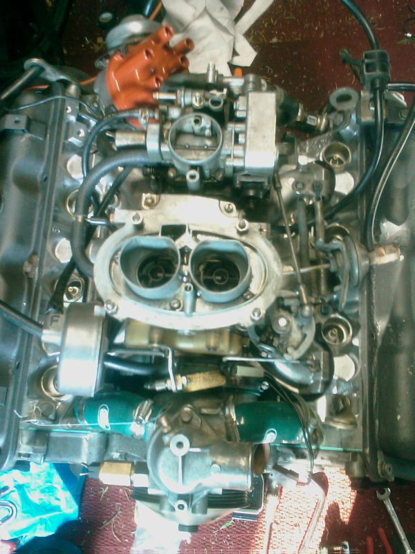

Positionnement de l'allumeur (j'ai perdu le joint commandé spécialement pour cela:triste2 )

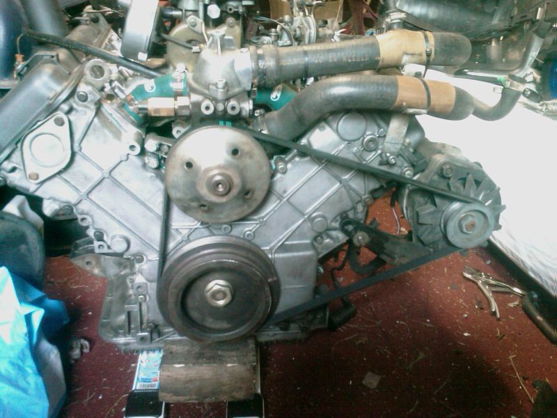

Remontage de l'alternateur et de la courroie:
Voilà c'est prêt à embarquer dans le coffre de l'espace pour un retour en Bretagne ce week-end, j'ai rajouté les fils de bougies pour faire plus vrai:
