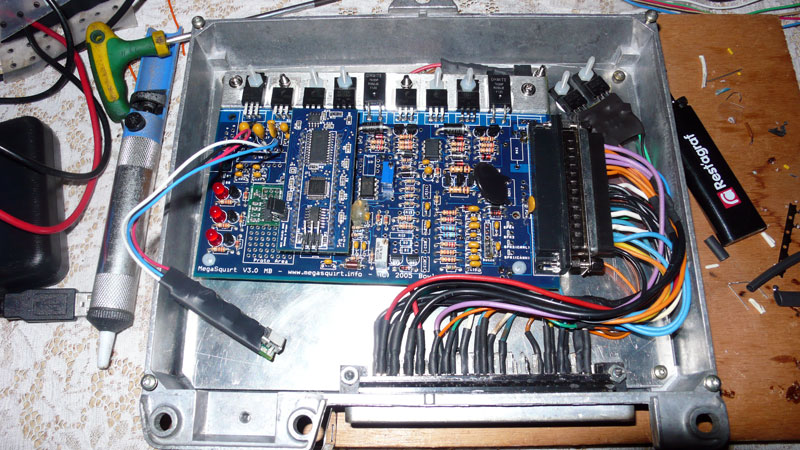

Allez la suite du montage. Réflexion faite, j'ai décidé d'améliorer le fonctionnement du circuit de refroidissement en contrôlant les GMV 1 et GMV 2 directement depuis le calculateur. Ce qui signifie contrôle de la température directement sur le bloc moteur et déclenchement au degré près (valeur directement choisie dans TunerStudio).
Câblage également du transistor de contrôle de la SEM et photos 8-) :

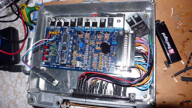

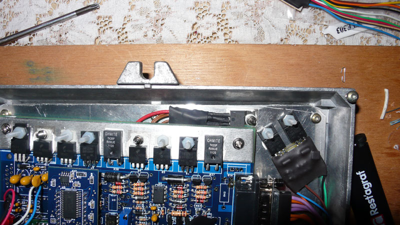

Les nouveautés de ce soir : câblage des entrées sortie nécessaires (sauf le signal débitmètre, faut que je me creuse la tête) :
